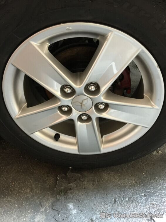

1、轮殻(美光D101、美光金属抛光剂、KYH去铁粉、3M08984)
2、轮胎(美光D101、D170)

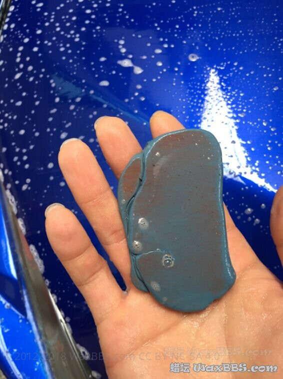

5、全车走火山泥(美光D110+美耀粘土)

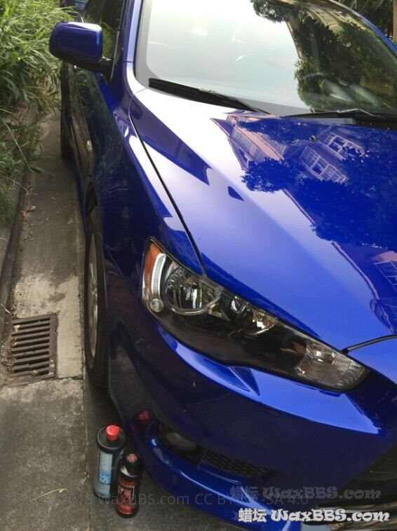

清洗前先来几张

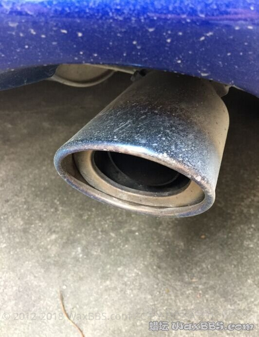

先把轮殻轮胎处理掉,去铁粉沥青图没拍下

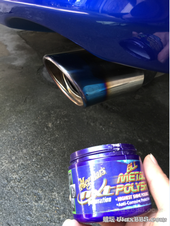

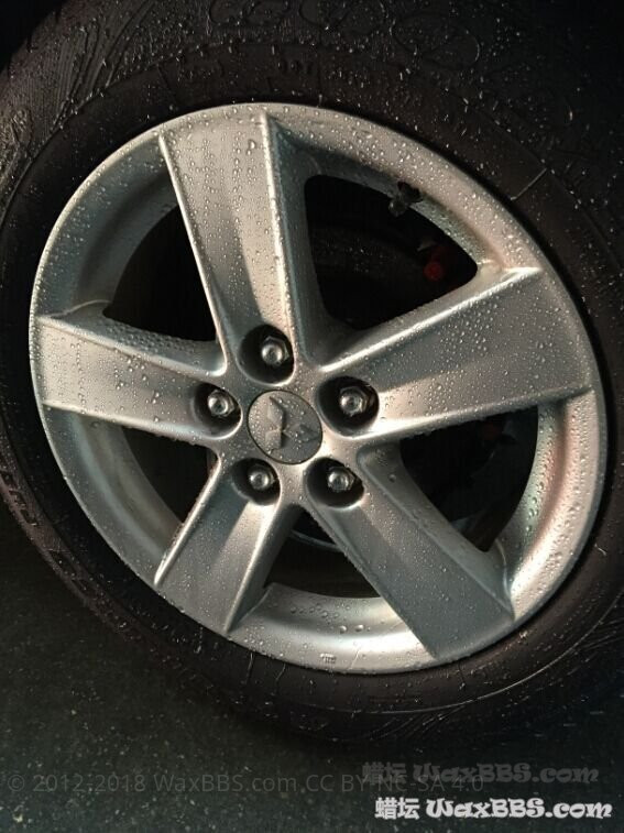

接着上金属抛光膏
氧化层明显已经没了

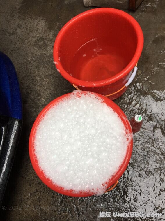

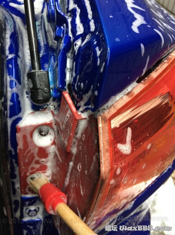

开始洗车,其实没隔砂网也不算是真正的两桶水洗车吧

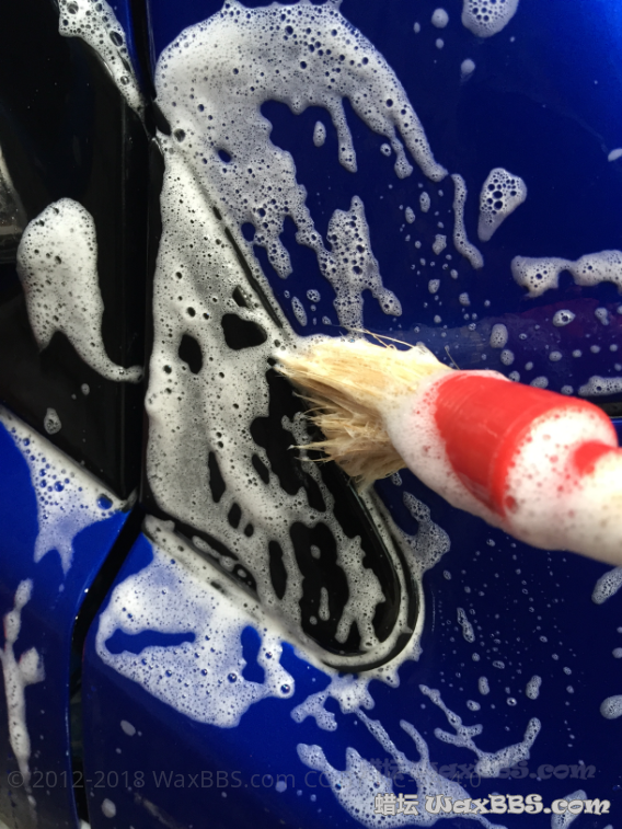

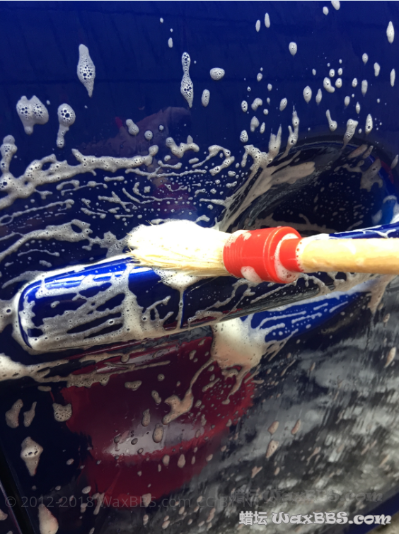

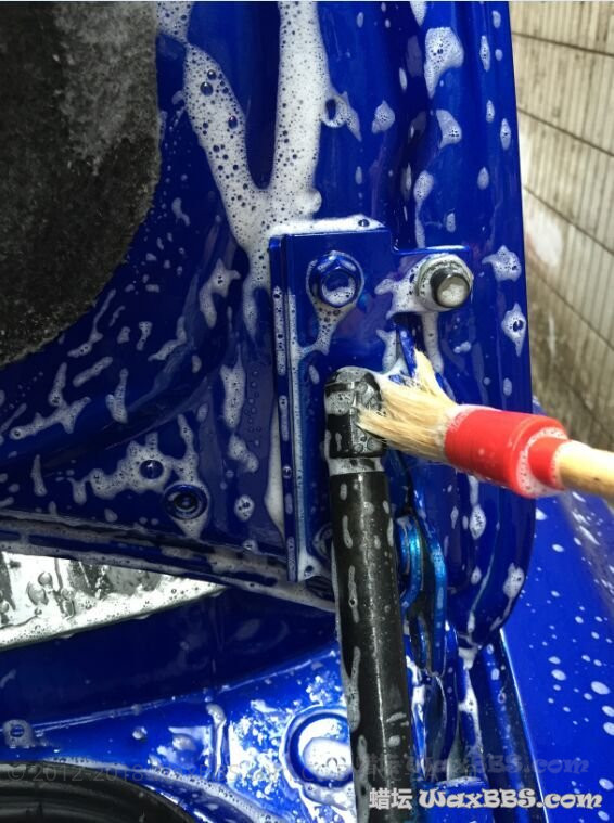

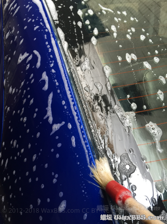

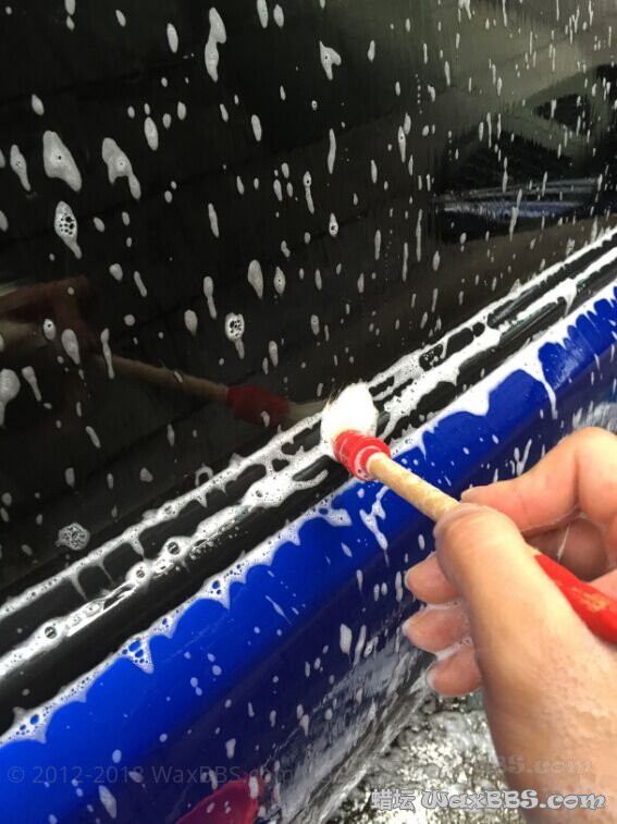

洗车液选D110,个人比较土豪,没按比例看心情想倒多少就多少,洗车过程就不用发了吧,来点细节清洗图,我习惯用D101去刷,我喜欢它的强力去油污

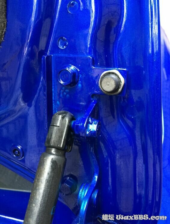

油箱盖是最容易忽略的位置

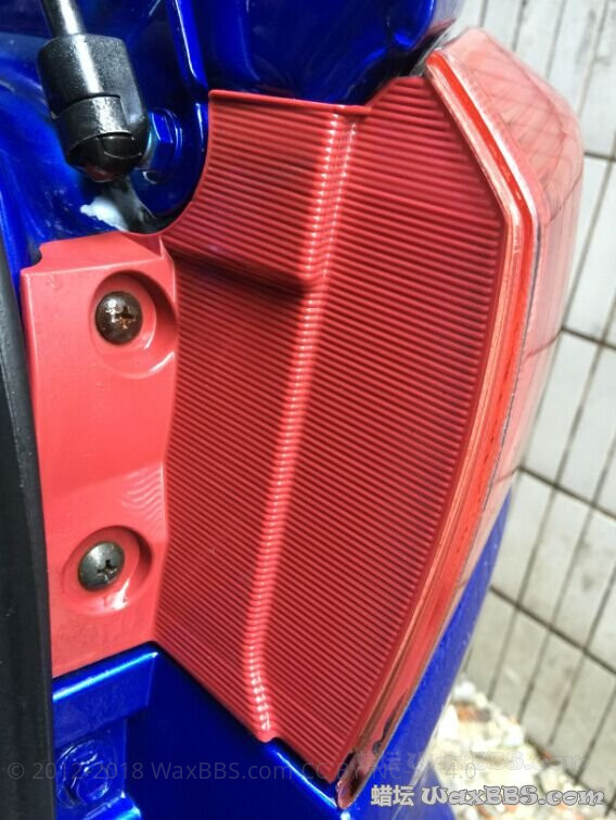

雨刮槽那里忘记拍下来了,还有天窗...还很多很多很多

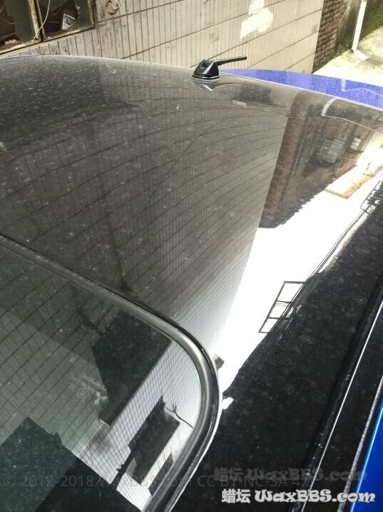

车上的铁粉不多,深蓝色的漆面更加很难看得出分解情况所以去铁粉的图片就没有拍下来了,接着全车去沥青

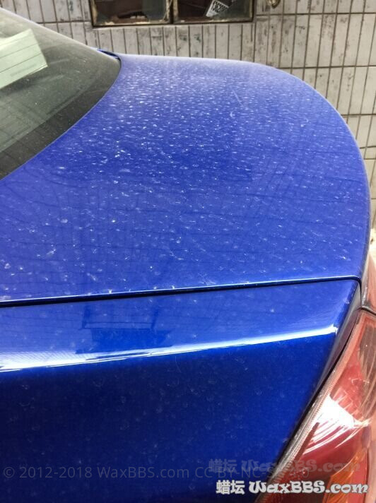

冲洗一遍再洗车,接着全车走粘土,好多飞漆,我实在是看不下去了
再磨,明显已经减少了

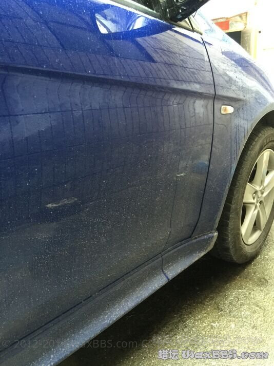

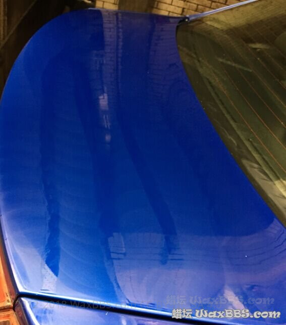

走完泥之后那强迫证又来了,再来洗一遍车,还没做还原的漆面如下图

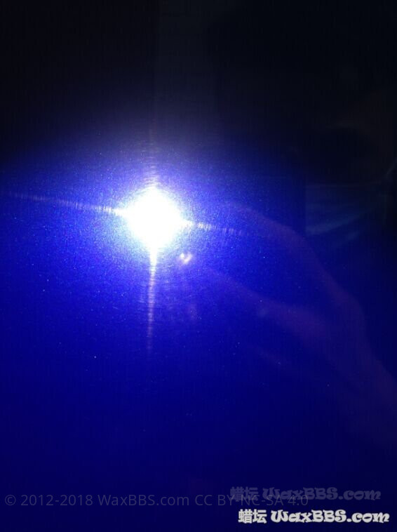

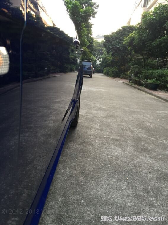

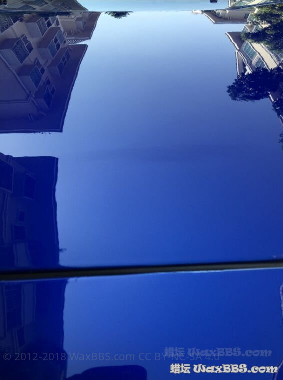

接着全车做一次镜面还原处理,研磨剂用曼泽纳的4000号,做完后漆面的杂纹明显大大减少了,处理前的杂纹以及氧化层
还原之后

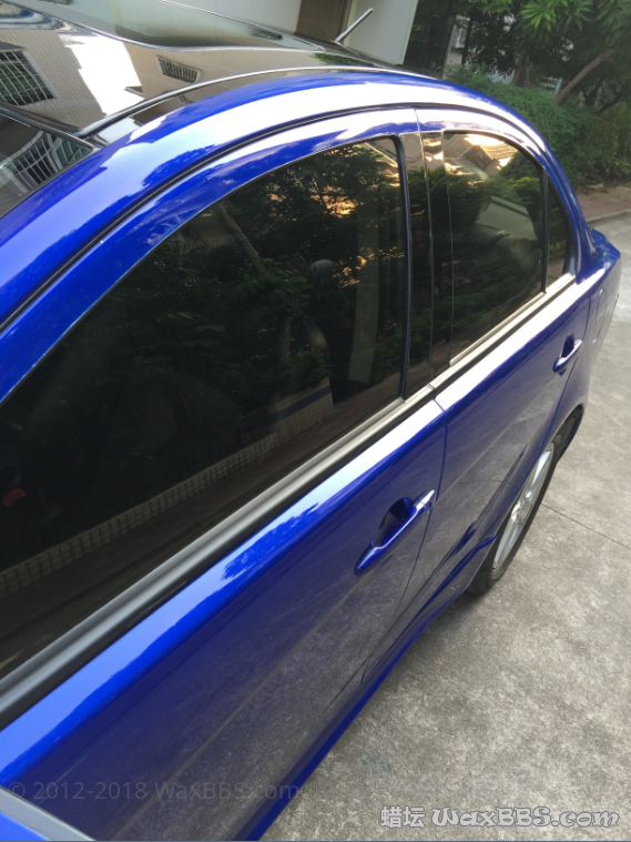

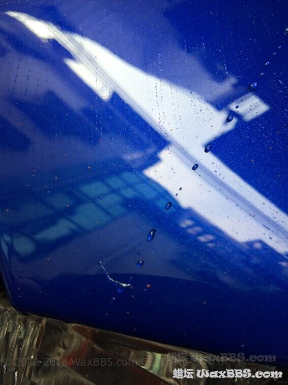

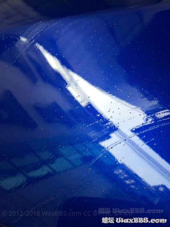

镜面还原处理完后来个全车脱脂,再重新洗一遍车,再来看看已经修复好的漆面

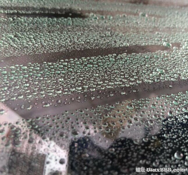

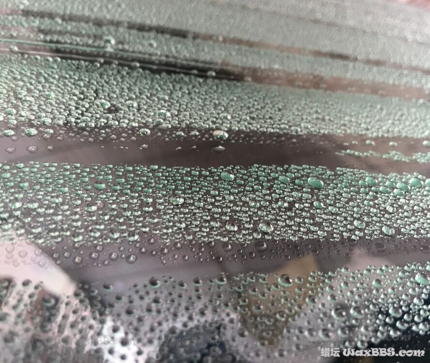

顺便看看一个月前玻璃做过的镀膜,水珠依然坚挺
再来一张

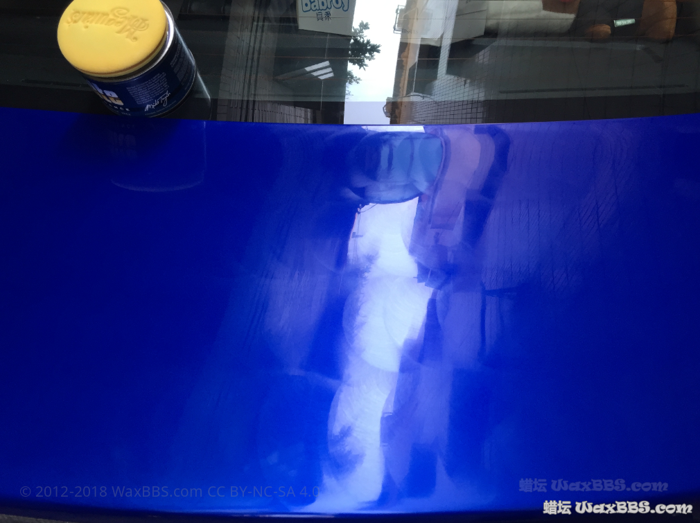

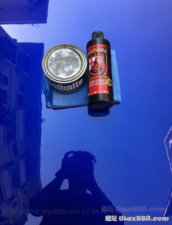

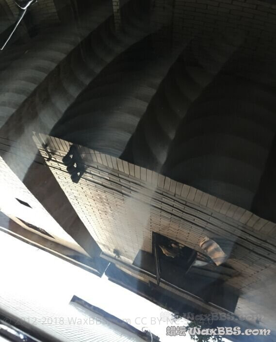

把漆面擦干了,接着上3.0封体剂

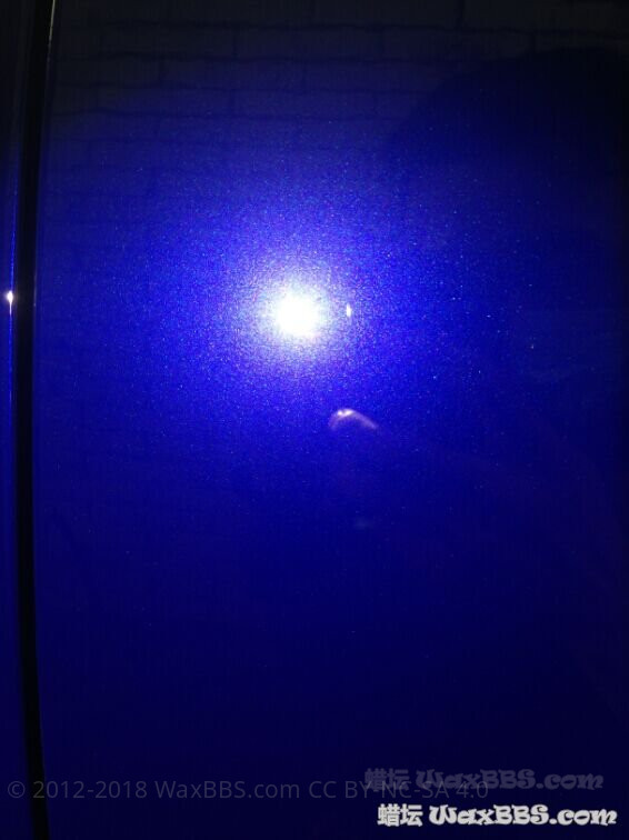

等待45分钟后下掉,接着来几张DGPS 3.0的照片
强烈的深邃感有木有
有木有
有木有
强烈的深邃感
但亮点以及反射面还是不够满意

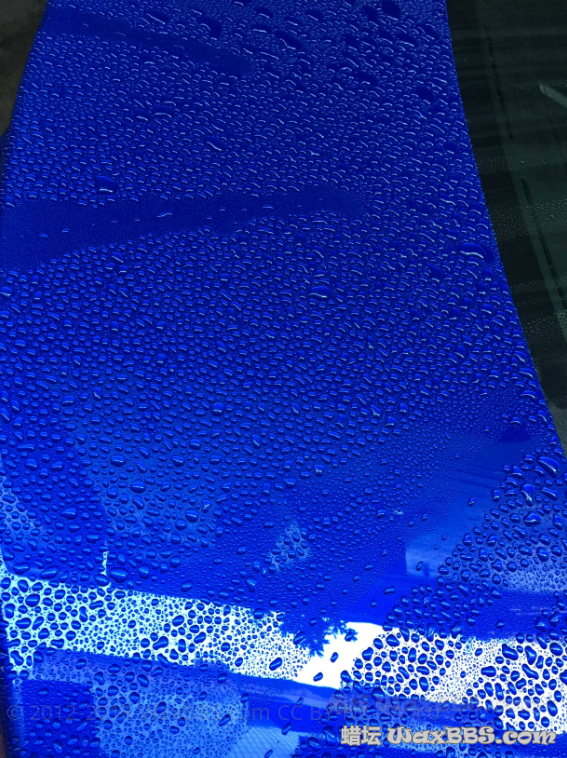

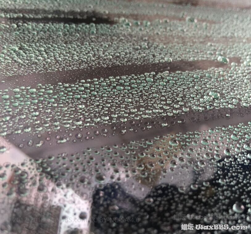

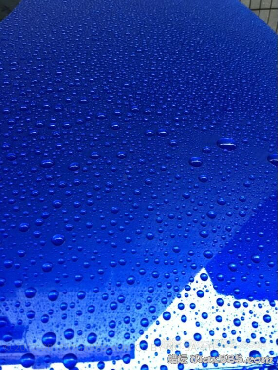

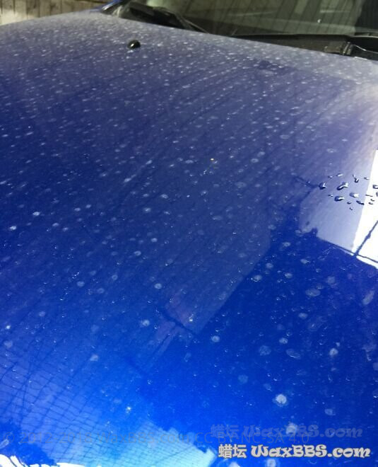

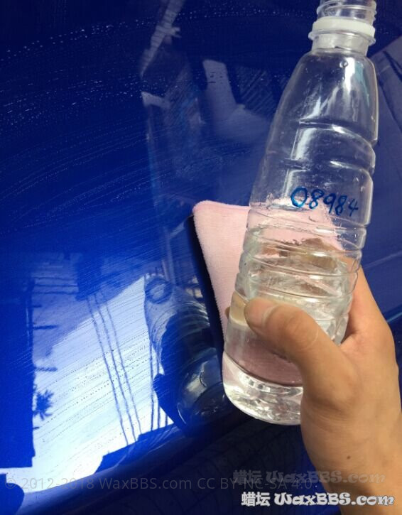

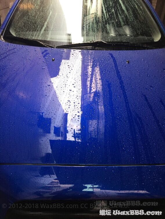

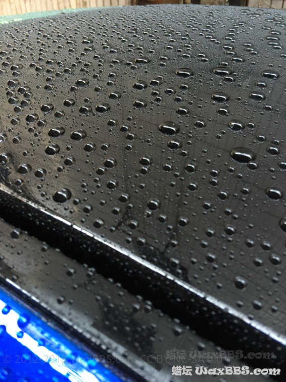

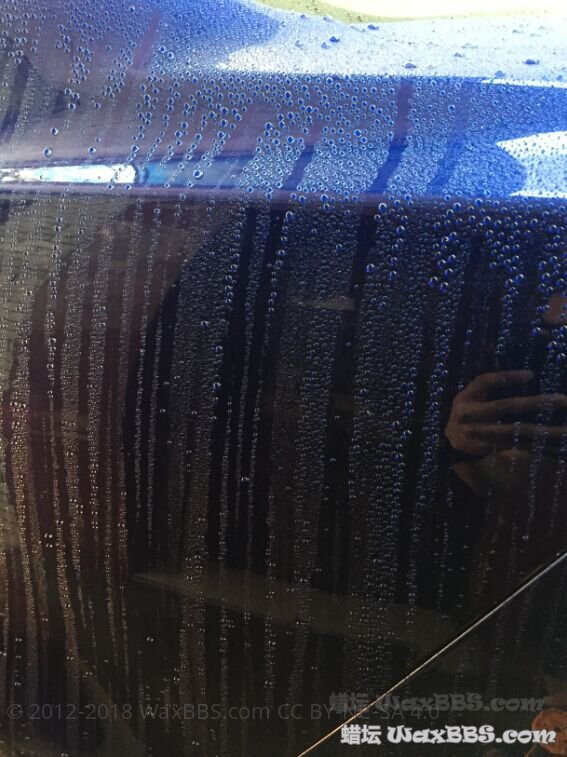

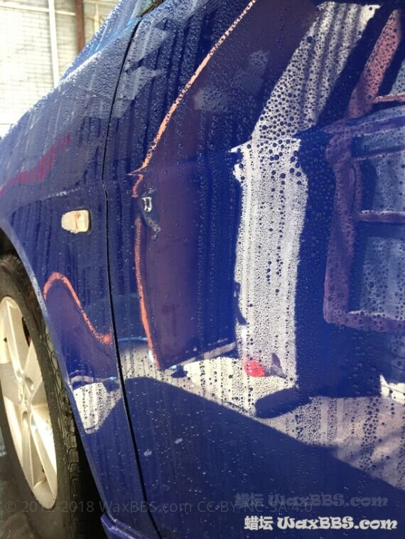

到了第三天,封体已经完全固化了,去洗一遍车,先来看一下3.0的水珠
水珠明显是不好看,不规则的,其实他的优点并不在这里

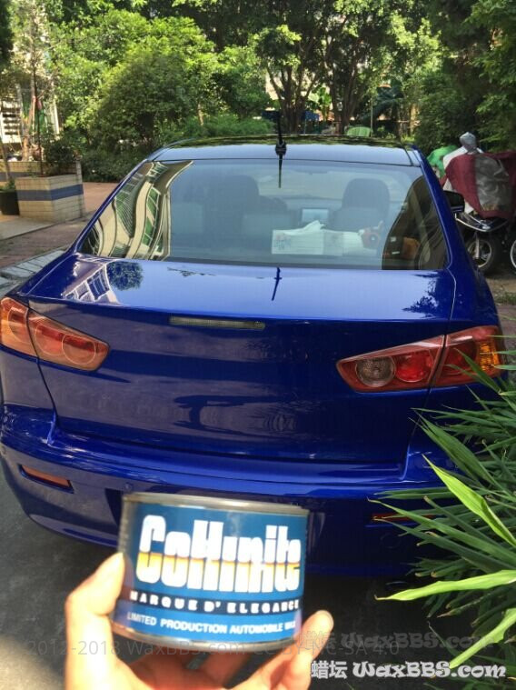

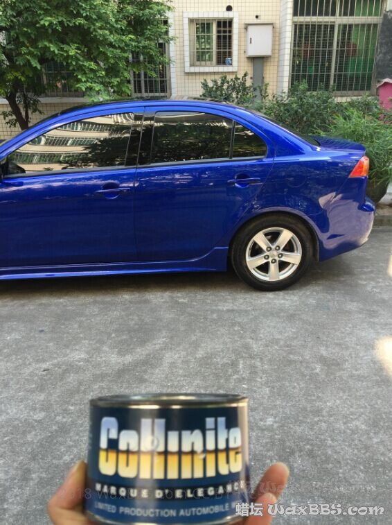

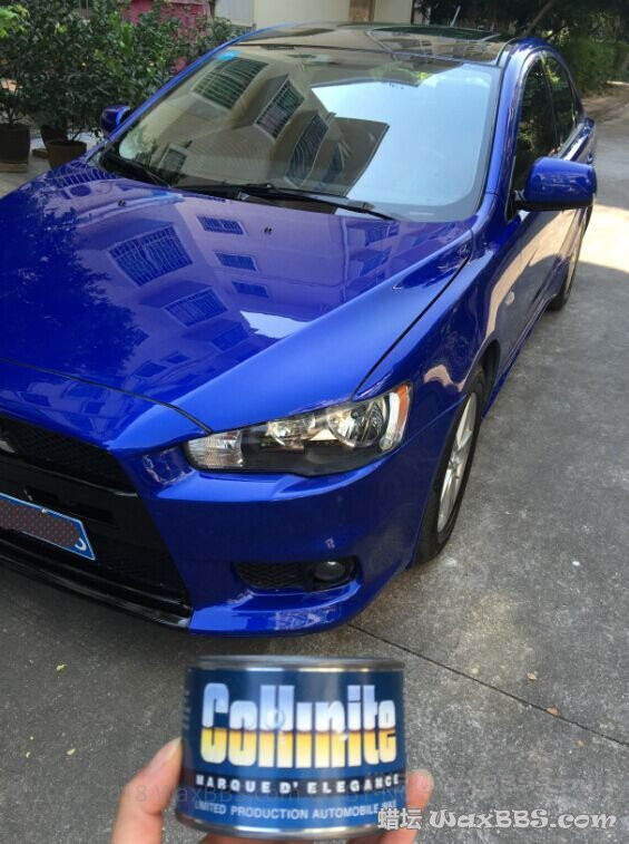

把车擦干接着上CONLLINTE 915蜡,实在难为情,图片怎么又只拍了一张
在蜡坛学到一种东西,利用指腹检查法去检查什么时候才是下蜡时机,根本就不用看说明书

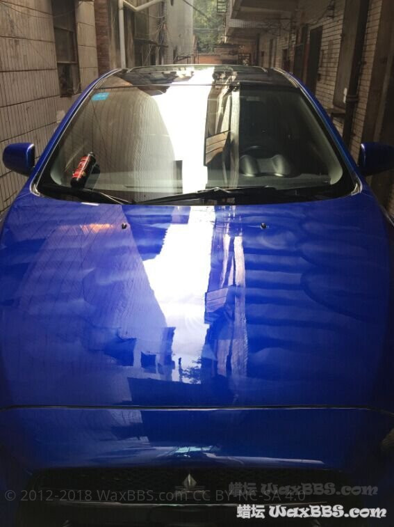

把915下掉之后再来几张

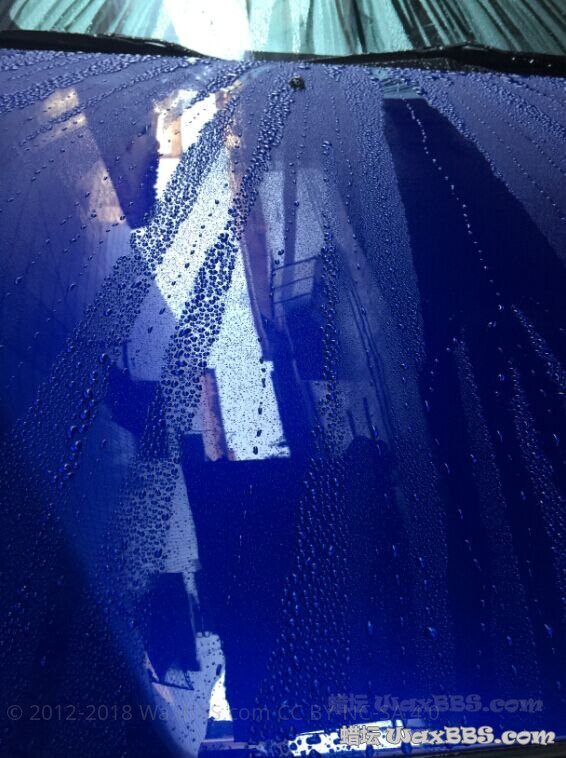

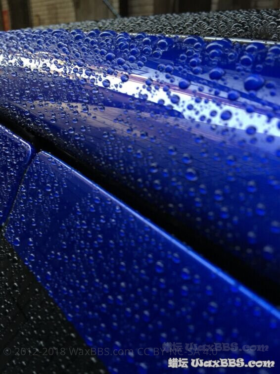

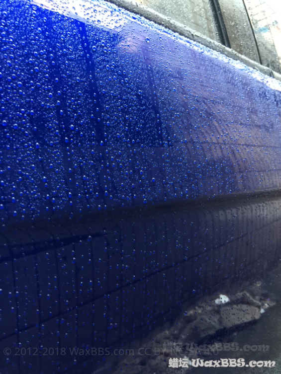

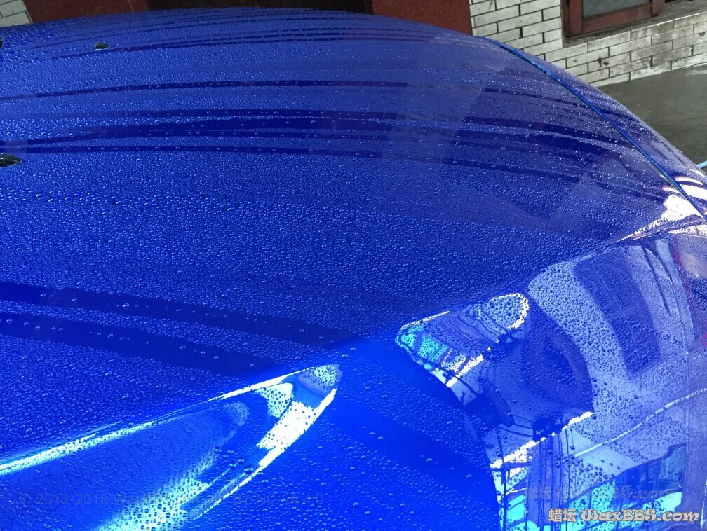

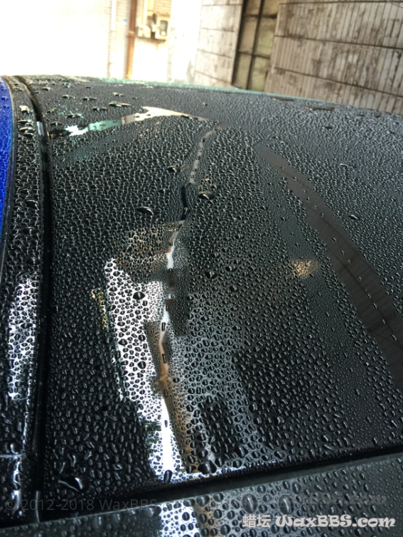

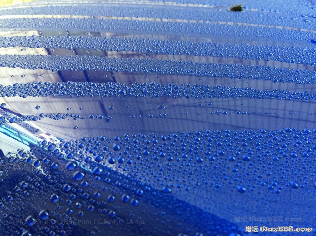

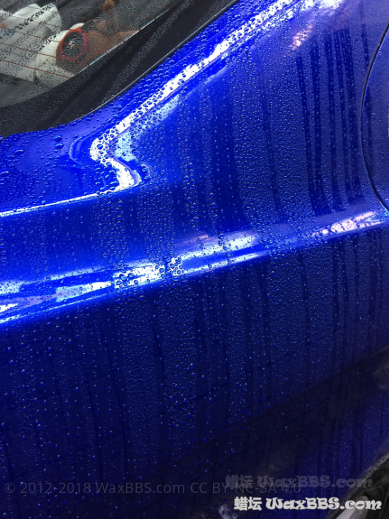

又到了第二天,再来看看叠加了CONLLINTE 915之后的水珠效果图,在这里我学会一样神技:人工施雨

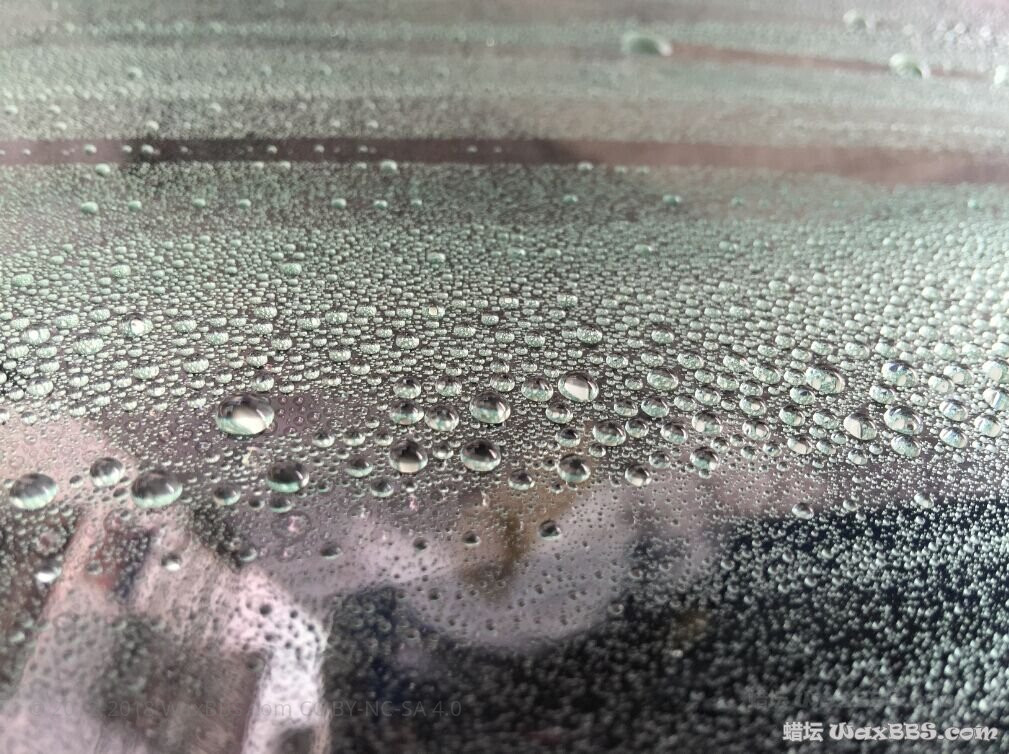

水珠明显是饱满且有规则的
再放大

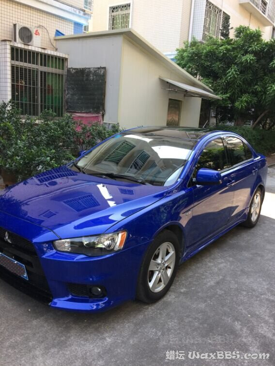

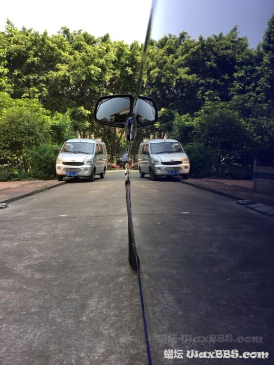

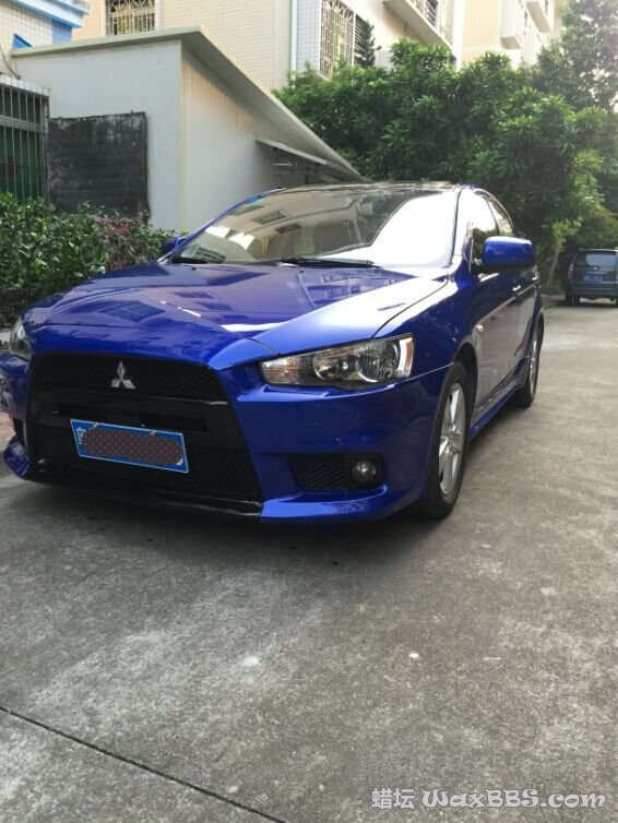

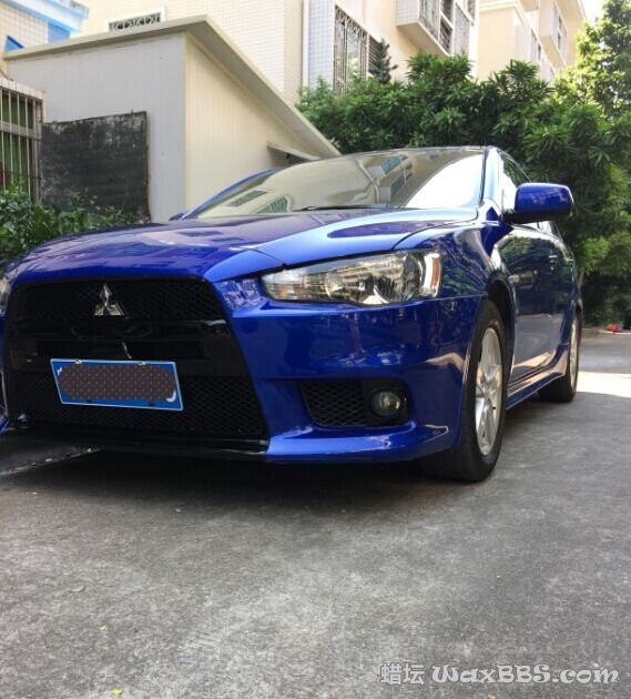

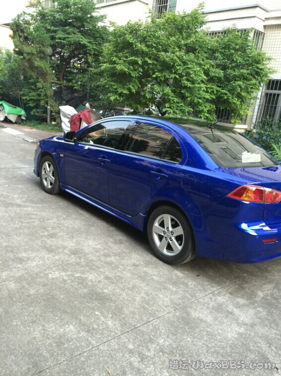

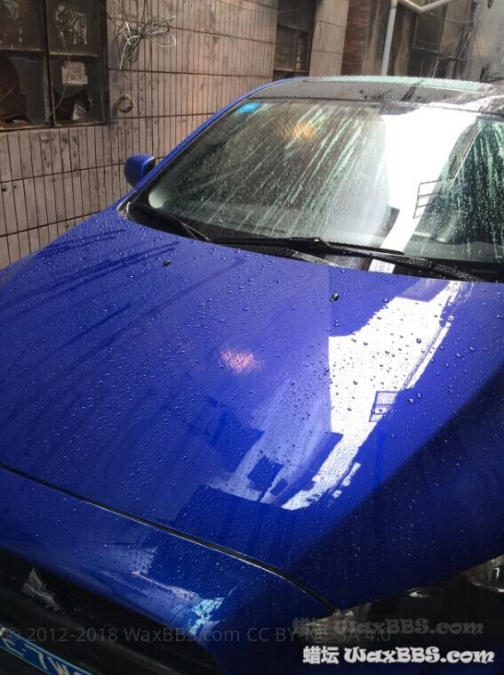

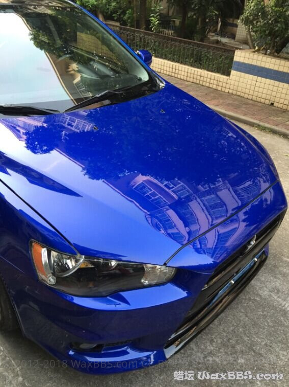

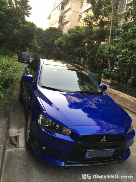

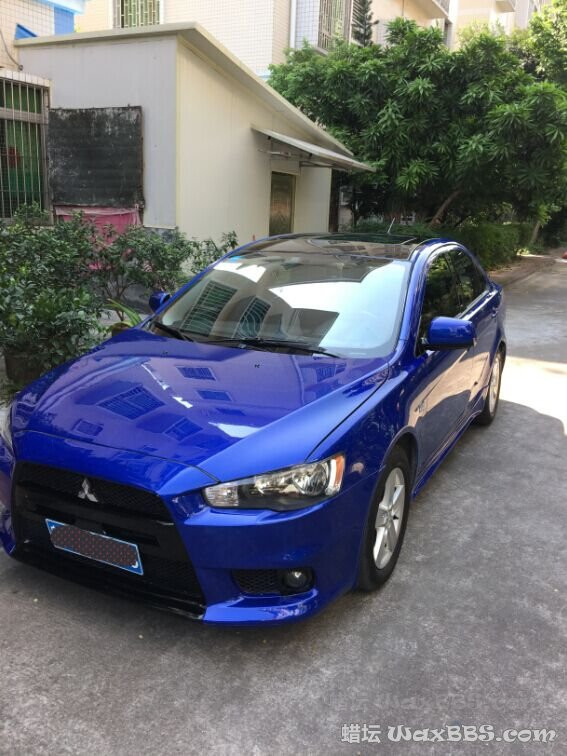

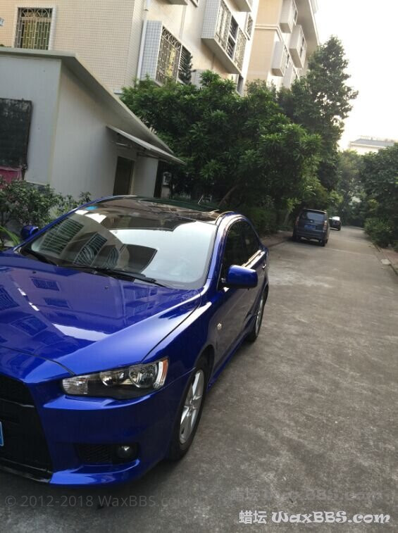

把车擦干,最后来整体照片

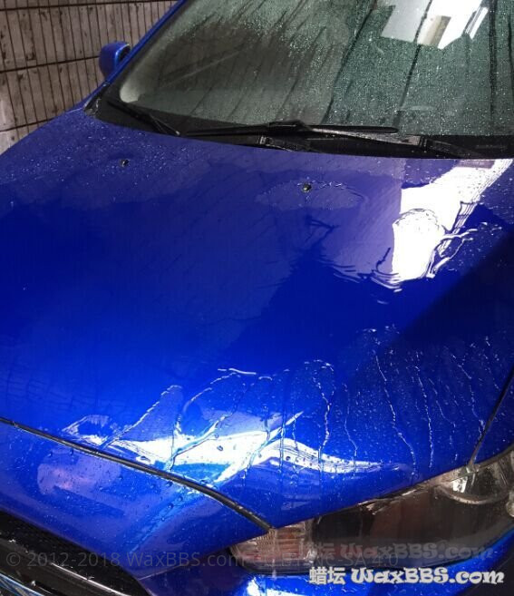

机盖不知道从哪里滴了几滴水,手指一擦,中间像多了一条东西.....

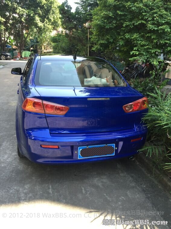

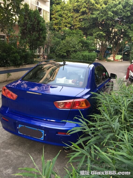

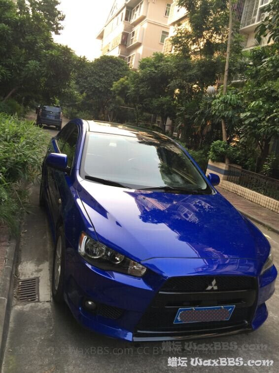

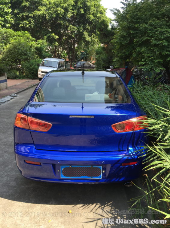

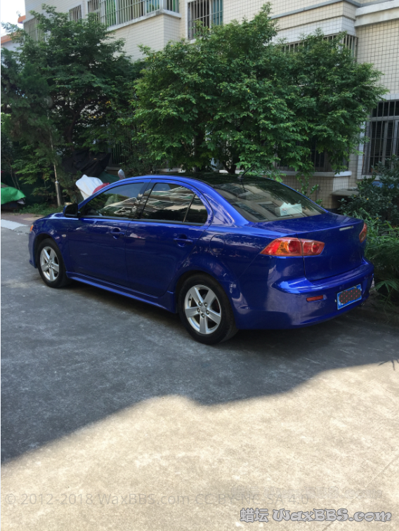

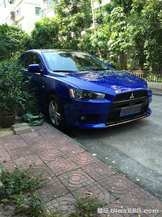

你把车停得那么边真的好吗?园艺植物可是又硬又锋利的,刚弄好的漆面,搞不好就给你脱出道道来。。。这个值得注意。。

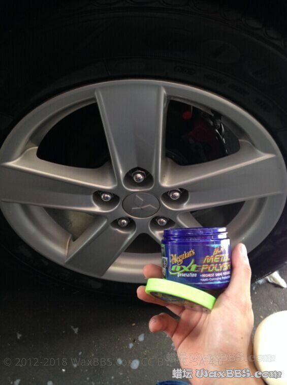

做得实在很全面。轮圈用金属抛光蜡有点不对。因为轮圈材质是金属,但表面还是油漆。所以暂时保留我的票,先考虑。
但很喜欢楼主说的:我个人比较土豪,洗车液喜欢多点就倒多点。

这个是我自己的专用停车位哈哈,停习惯了,下次真要注意到这一点,谢谢提醒
哈哈
其实我有很多地方还是做得不够好的,轮圈发黄了我试过用很多清洗剂都没有去除掉所以我把心一横直接上金属抛光膏,下次我会注意的了,感谢我的明神的神指导
就算是车漆比较牛B的那种,也不能防止这种每天都刮几次的情况,做得再好,也需要平日的保养和维护.个人习惯很重要哦..........{:44:}

希望楼主能详细点说说manzerna SF4000镜面还原的步奏,推开研磨剂后跑了几个来回?然后喷D155擦干净?
做还原的步骤其实跟做抛光的也差不多吧,只是节奏稍微跑快一点,我是一块走完马上脱脂
