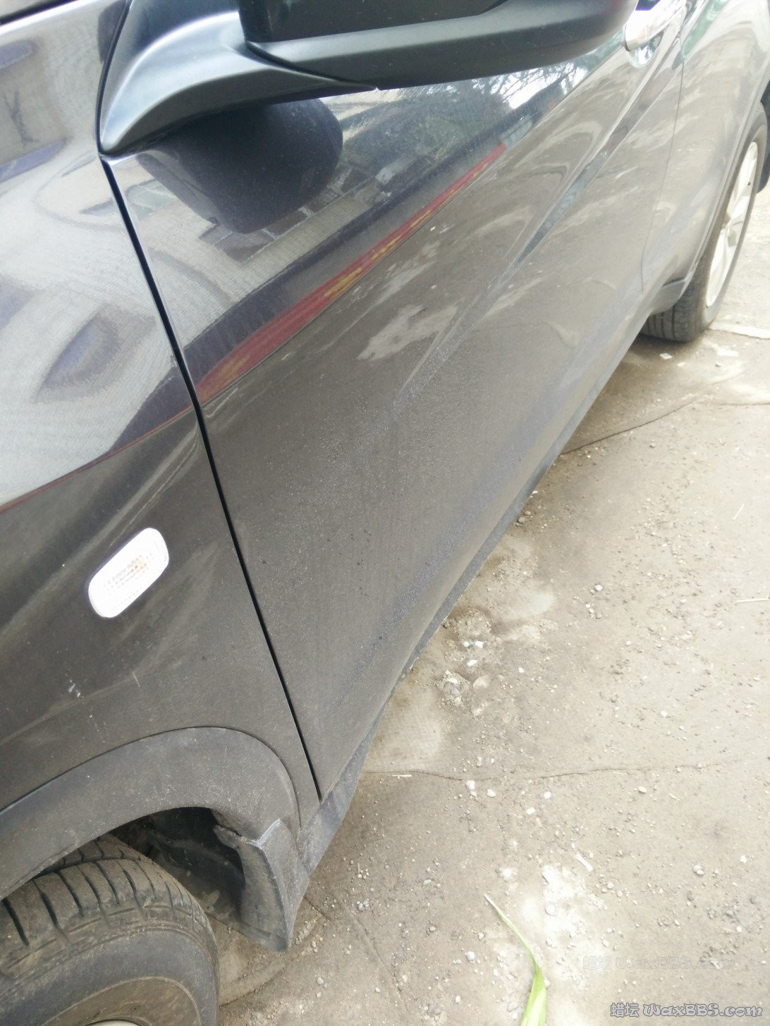

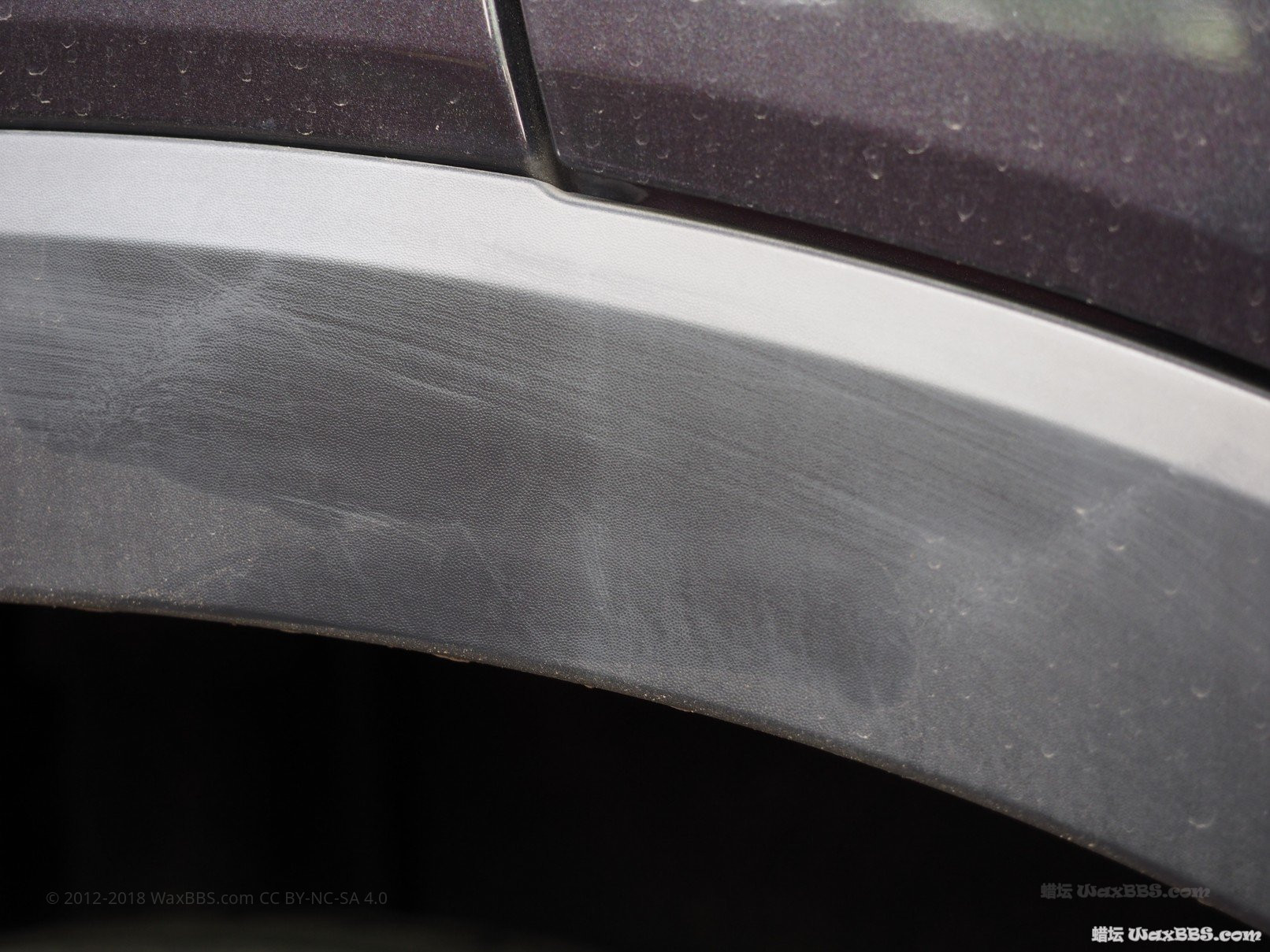

提车后保养:carpro的cquk镀晶套装。(值得一提的是新手不建议使用此产品,一直潜水看帖子,觉得自己可以操作这款产品了才购买来给我的爱车上保护,但由于技术问题,导致我上不均匀,有几处地方都有油影,看得我不开心,又不舍得抛掉,只能留在上面。)
施工地点:朋友车库
施工时间:早上9点开始—下午17点完毕(中间偷懒了一个多小时吃饭和看手机)
施工工具:洗车液、洗车手套、粘土、铁粉剂、柏油剂、封体剂、软蜡、橡胶保护剂
施工流程:
1、 先用洗车机调成洒水模式,把车上的附着物清洗掉一部分(由于设备限制,无法用泡沫)
2、 用洗车手套+小细刷+洗车液把车洗干净,洗完后走一遍粘土,再洗一次车。
3、 轮毂洗后喷铁粉+柏油清洗,等干后在轮胎上上一层橡胶保护剂。
4、 擦干后上封体,全车上完封体后直接上软蜡。

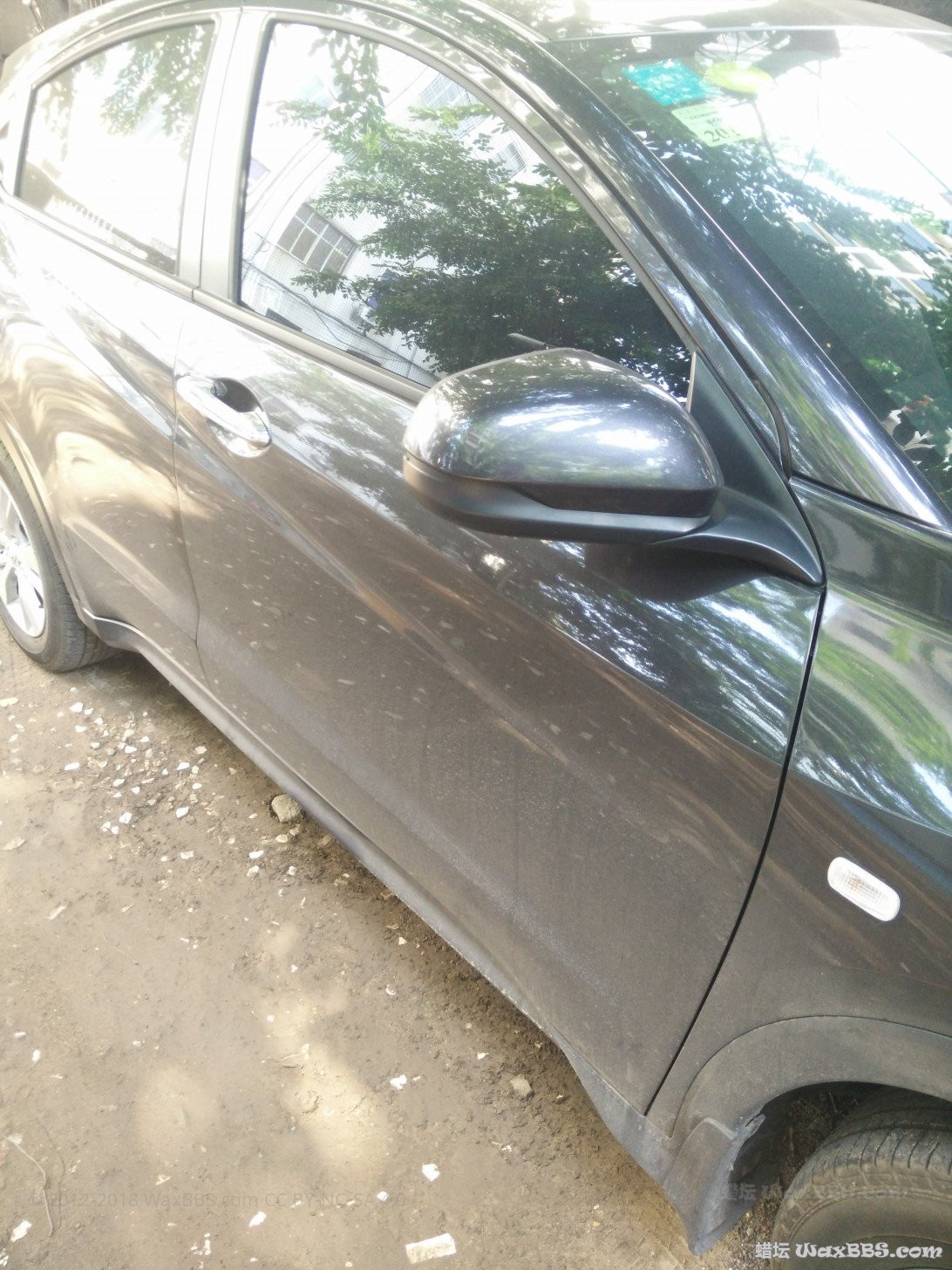

由于小区没有建水泥地,还是很多砂石和泥土,由于停车便宜,也只能忍了

实在是不忍心这样看着爱车继续脏下去,于是借用了朋友的场地开始大干一场了。

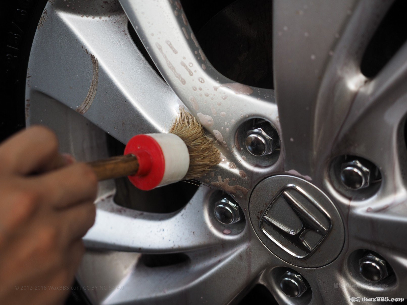

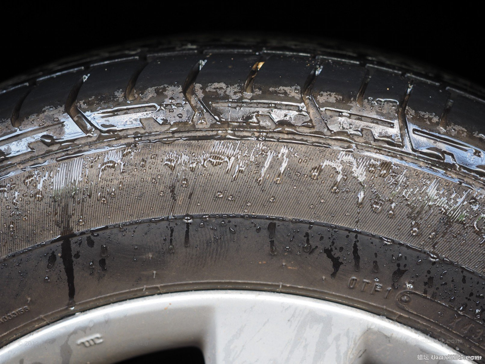

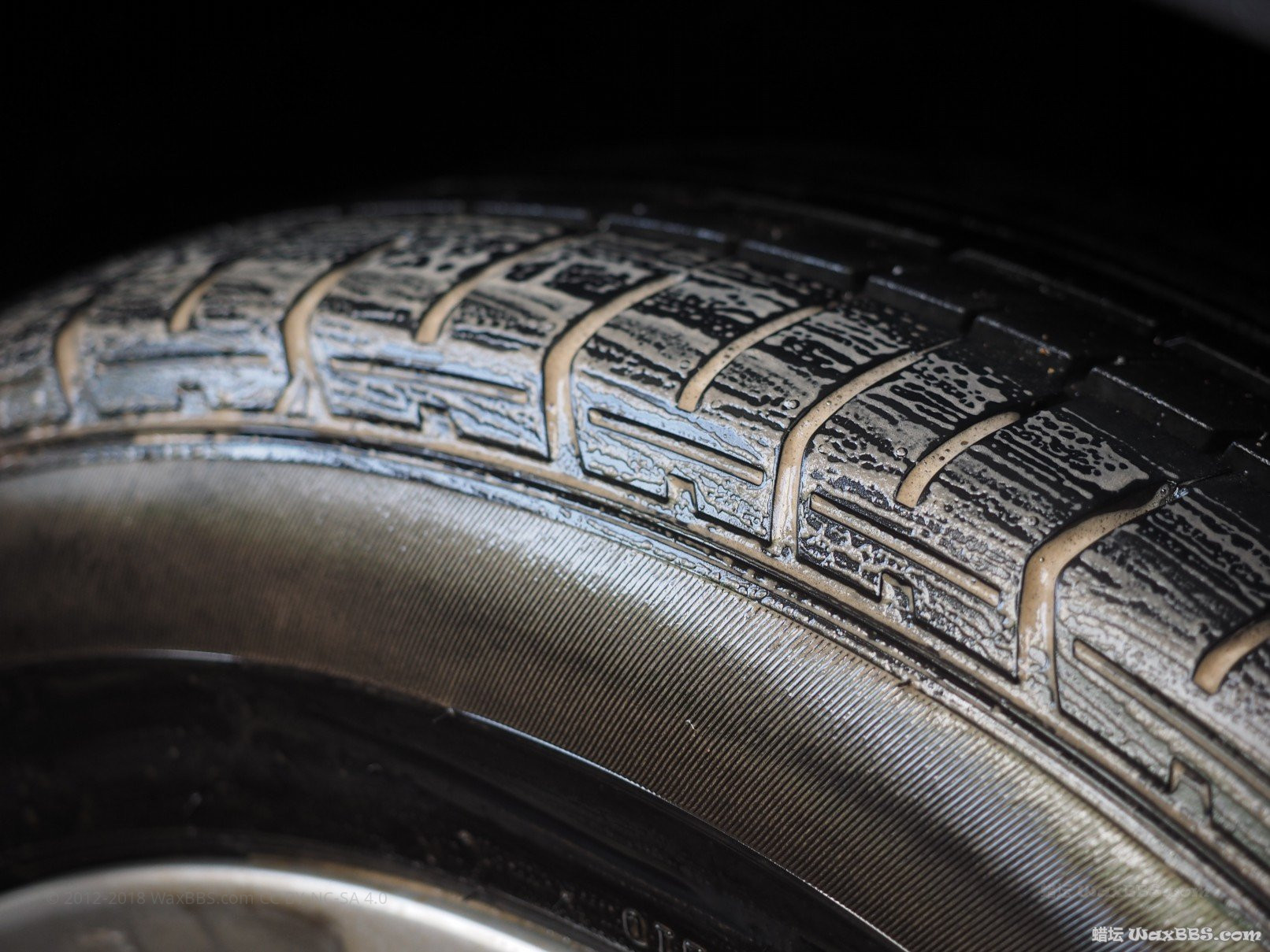

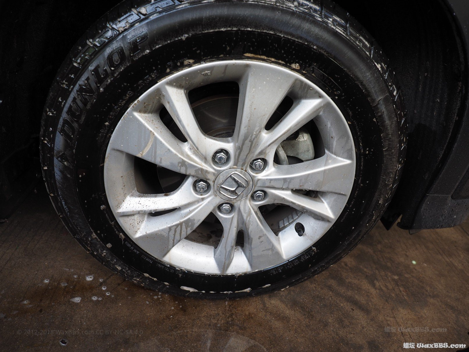

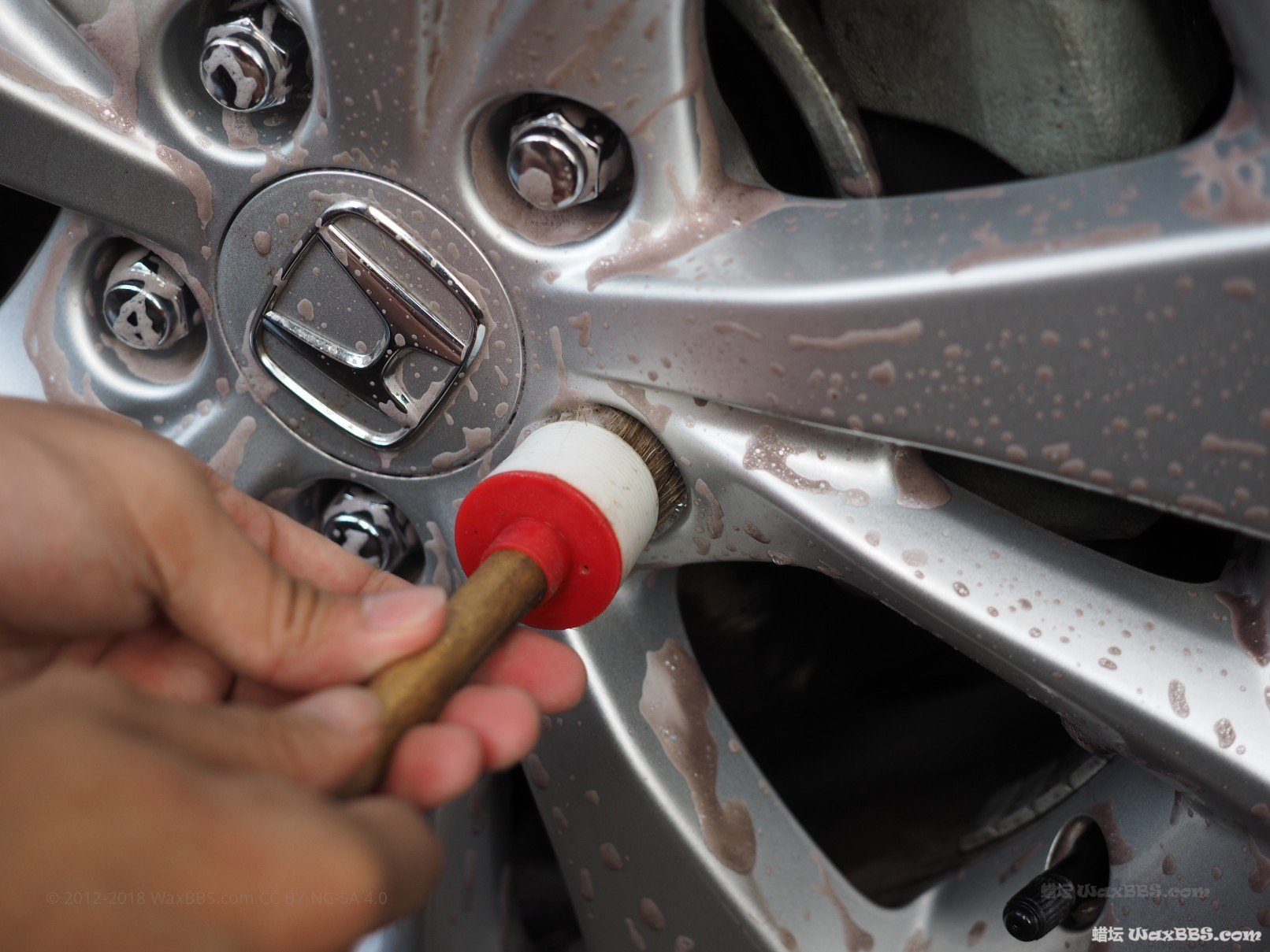

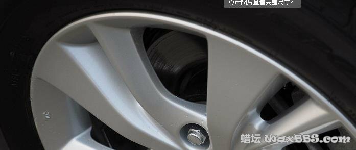

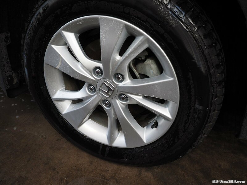

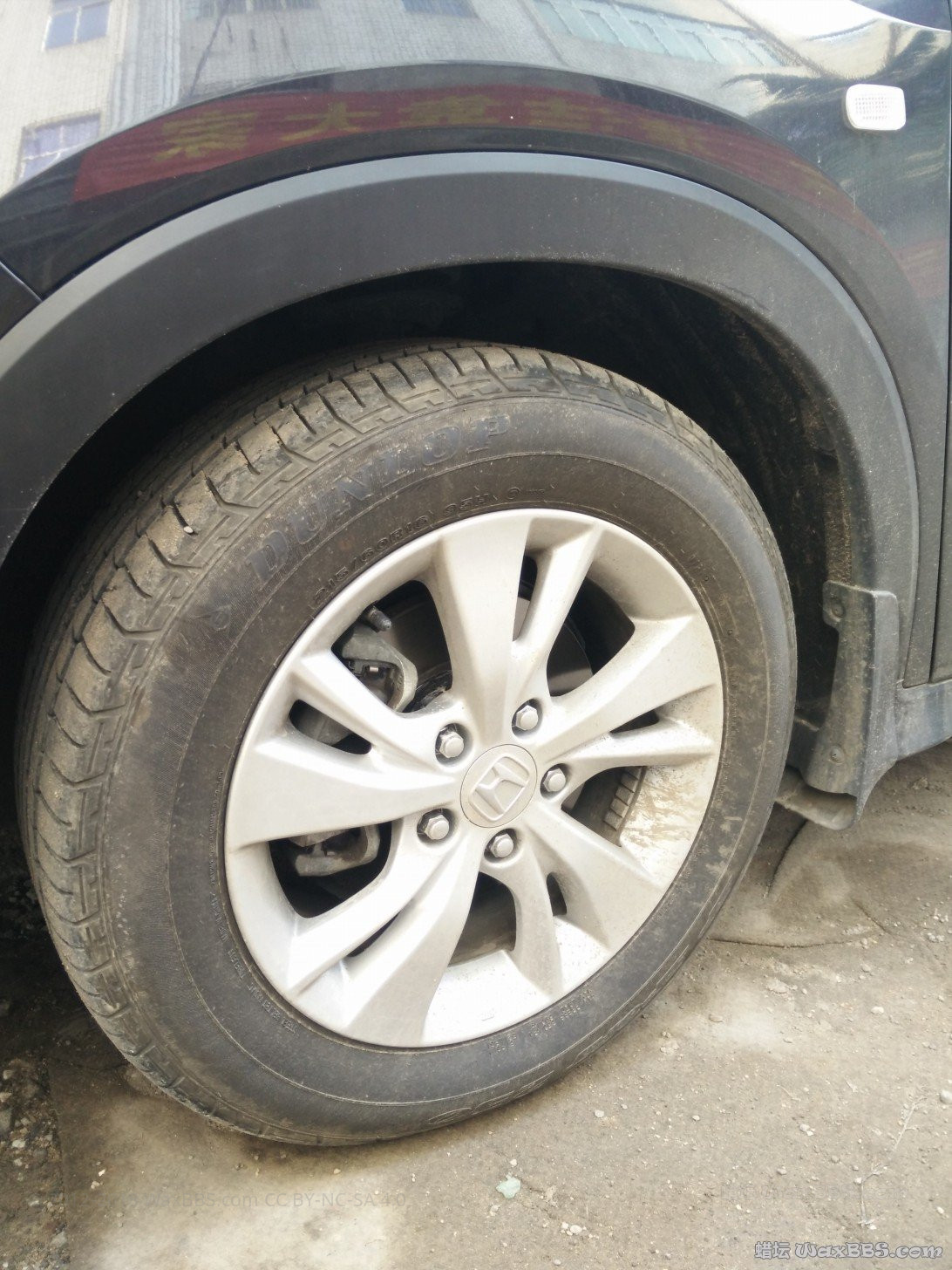

用洗衣服的那种刷子+美光D108对轮胎洗刷刷

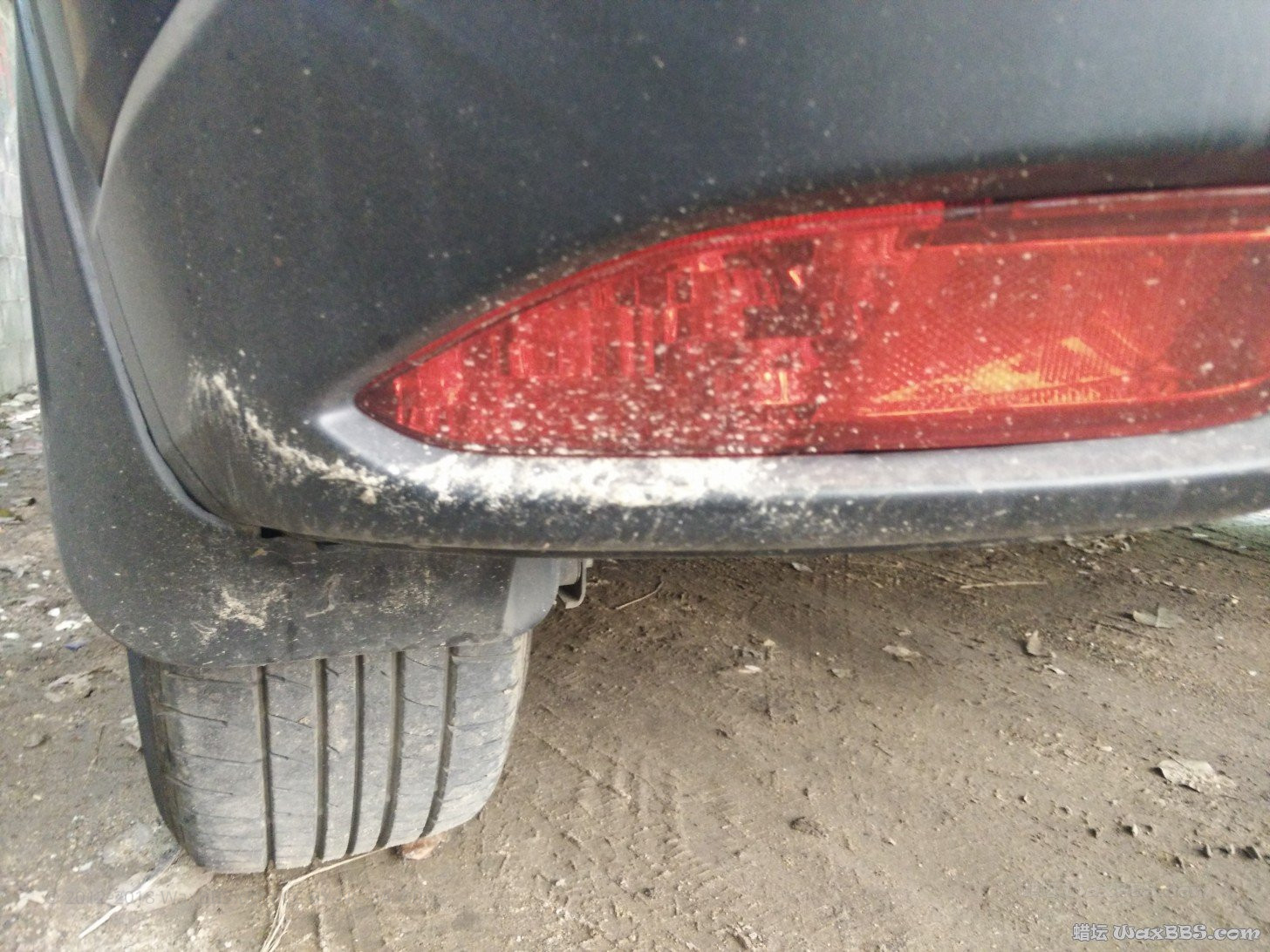

好多脏东西,我停车的环境太差了

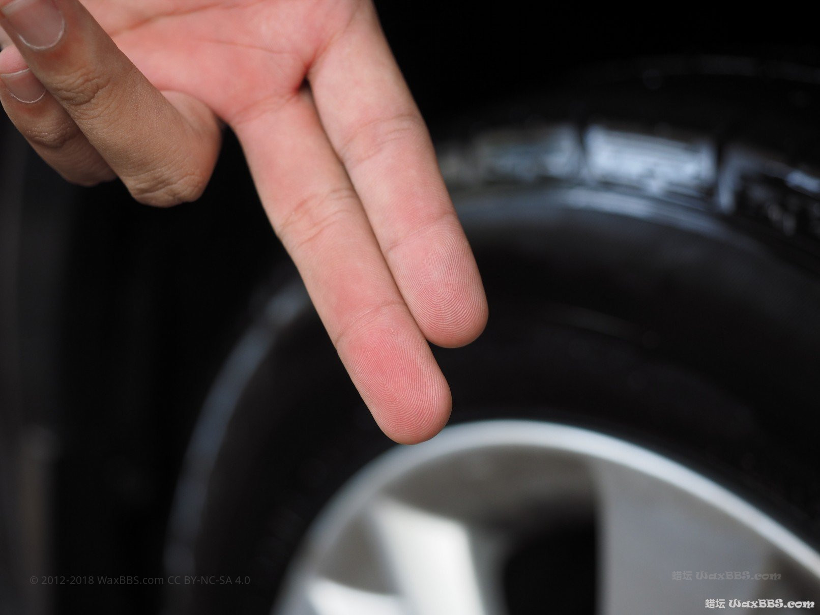

洗完后用手指擦拭一下轮胎,这样的干净的效果我很满意

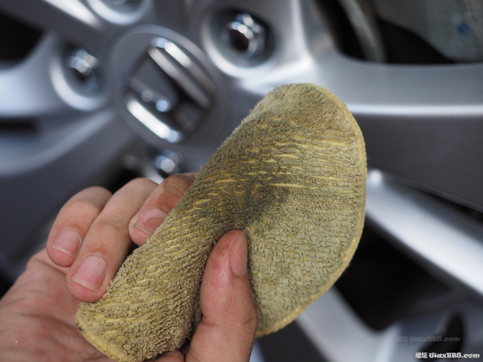

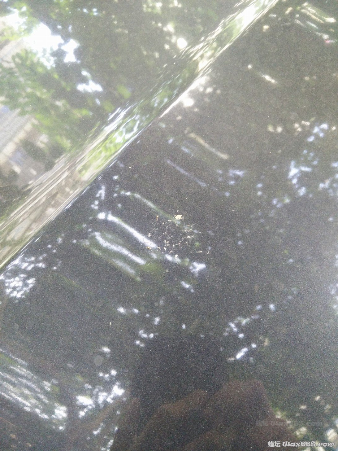

喷上carpro的lron.X LS铁粉去除剂,开了半年多的车,只有一点铁粉,也算幸运了

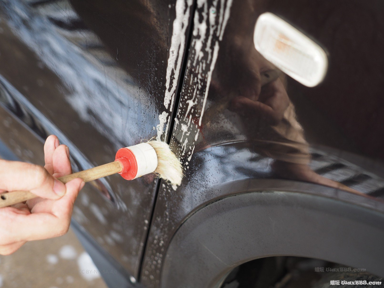

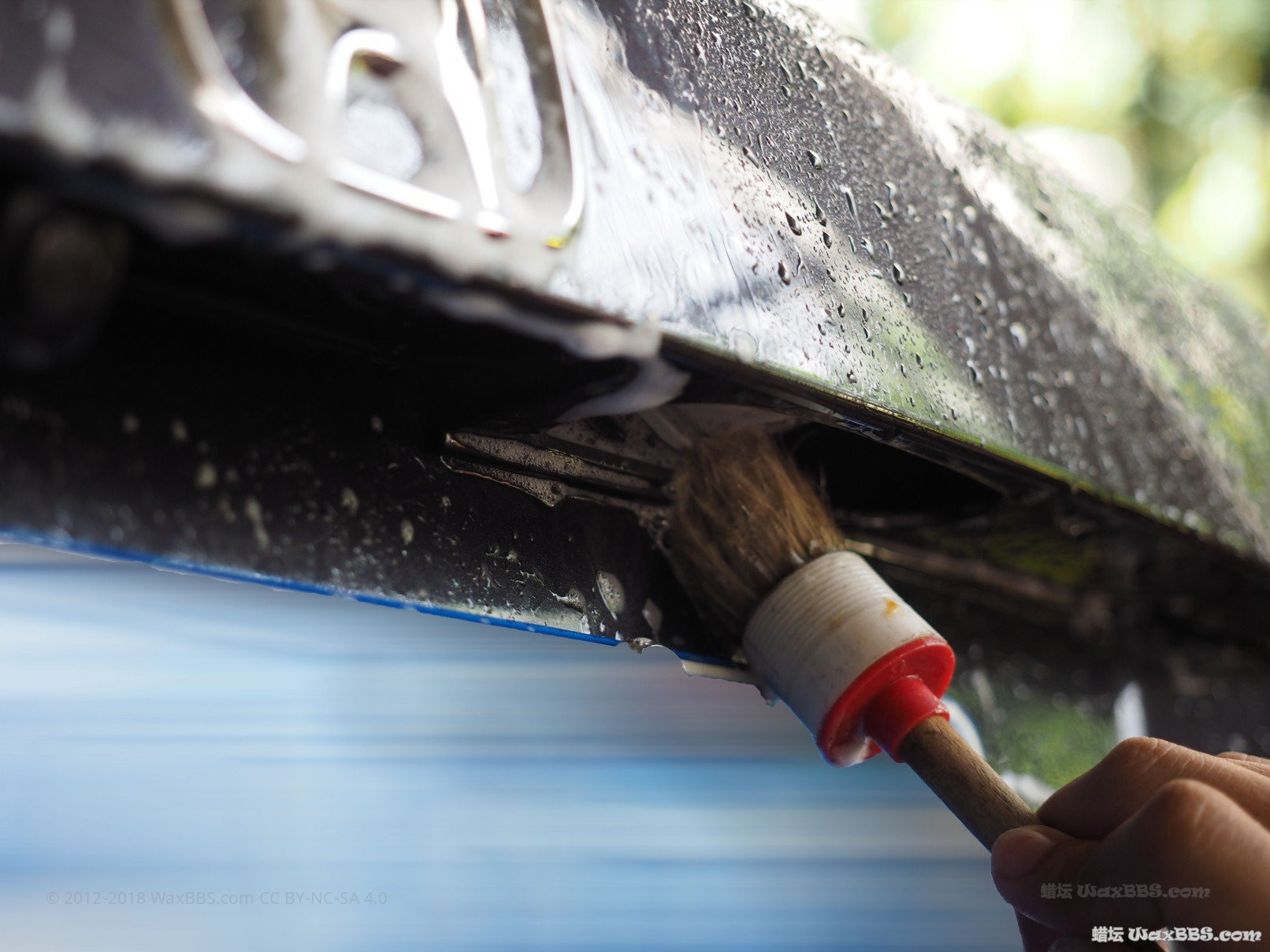

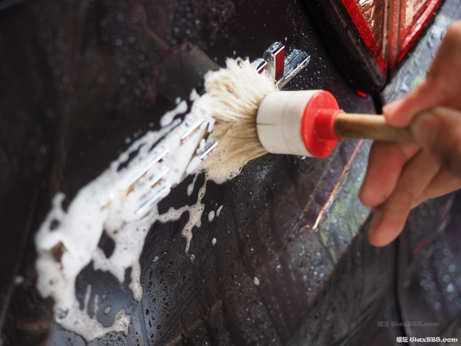

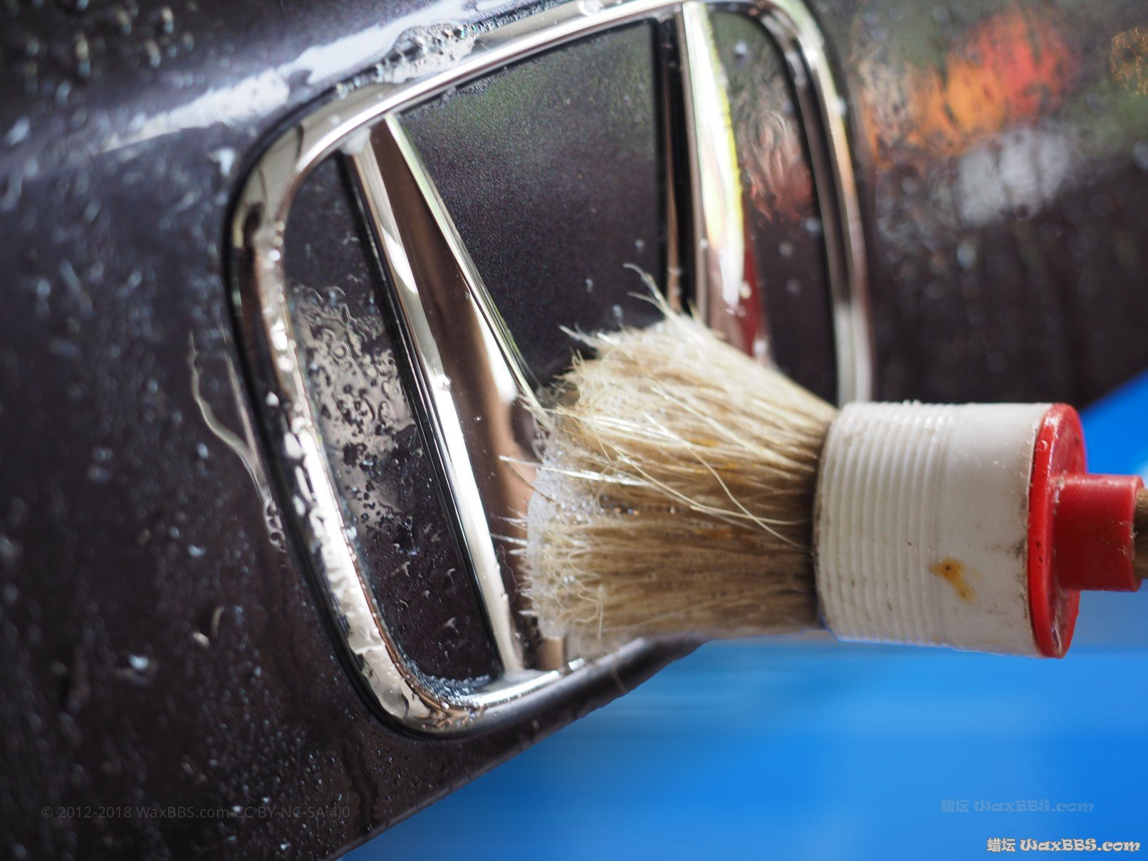

个人觉得洗轮胎时都需要配备这样类似的毛刷,有很多缝隙其实是洗不到的,这样才能更有效的清洁

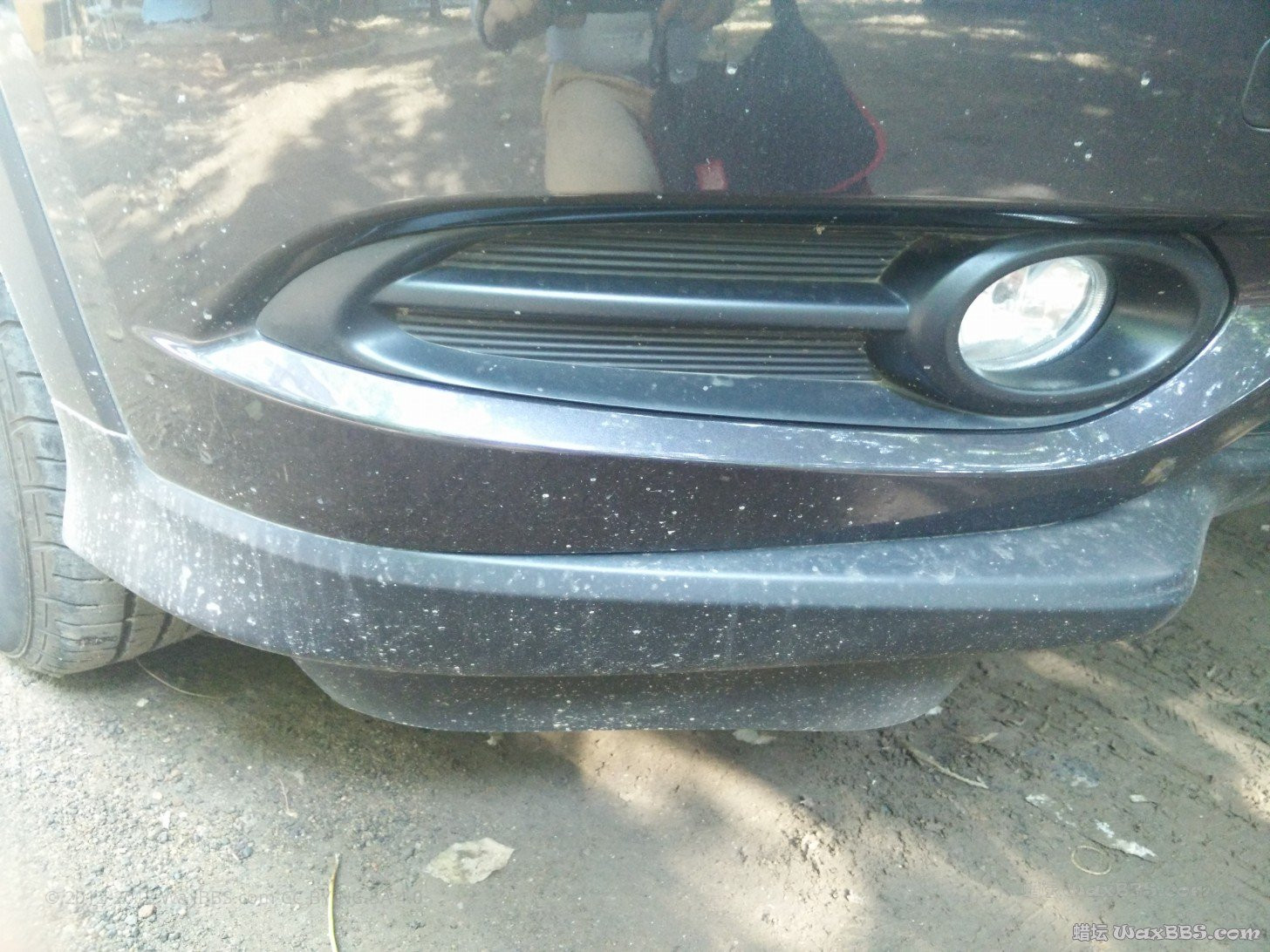

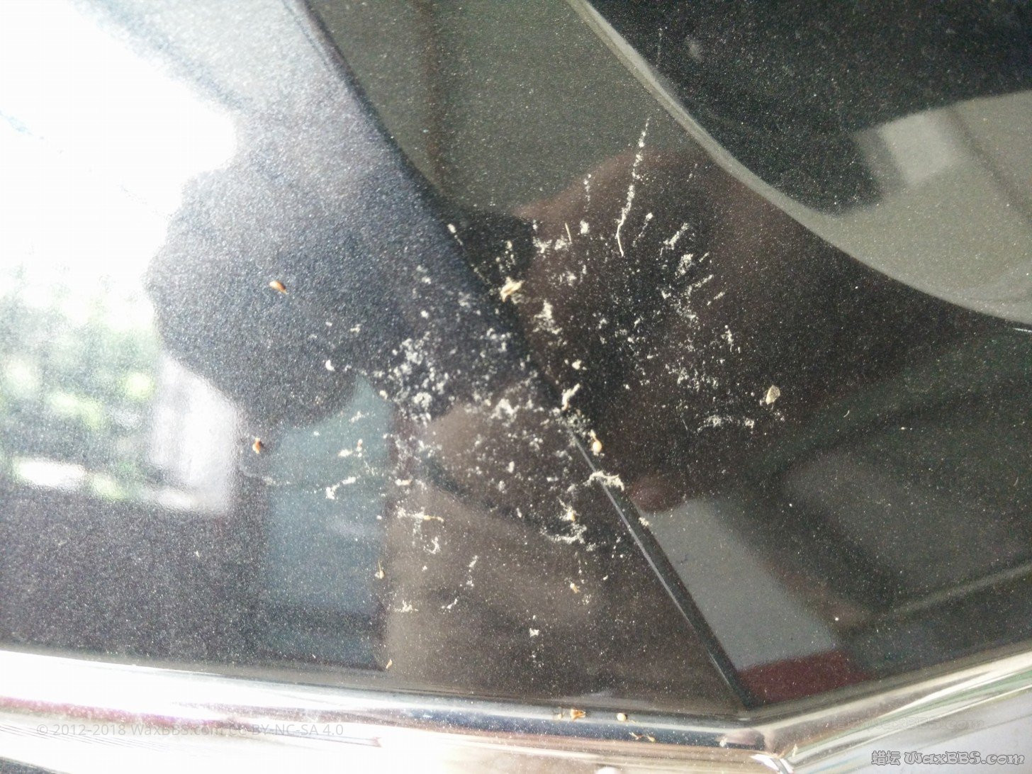

我跑的柏油路也不多,但是还是有少许粘附了
喷上carpro的tar-x柏油清洁,等待溶解
溶解后搭配洗车棉轻轻擦拭即可去除
然后再+美光D108的喷涂,跟柏油清洁剂中和一下,能有效的清洁残余的柏油清洁剂

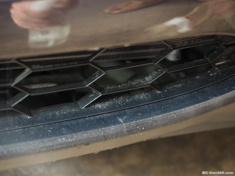

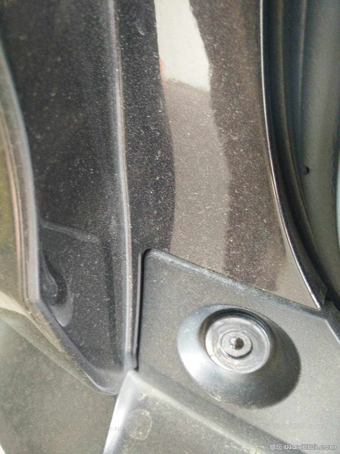

绒面的很不好打理
还是用美光D108处理试试
效果还不错,但是硬块还是得用指甲抠

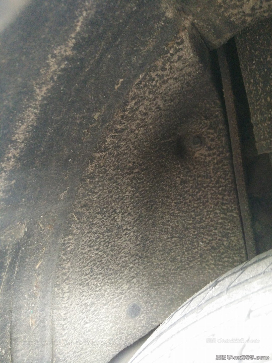

对于我这种强迫症的来说,这些小石头是必须要弄出来的,四个轮胎花了我20分钟左右

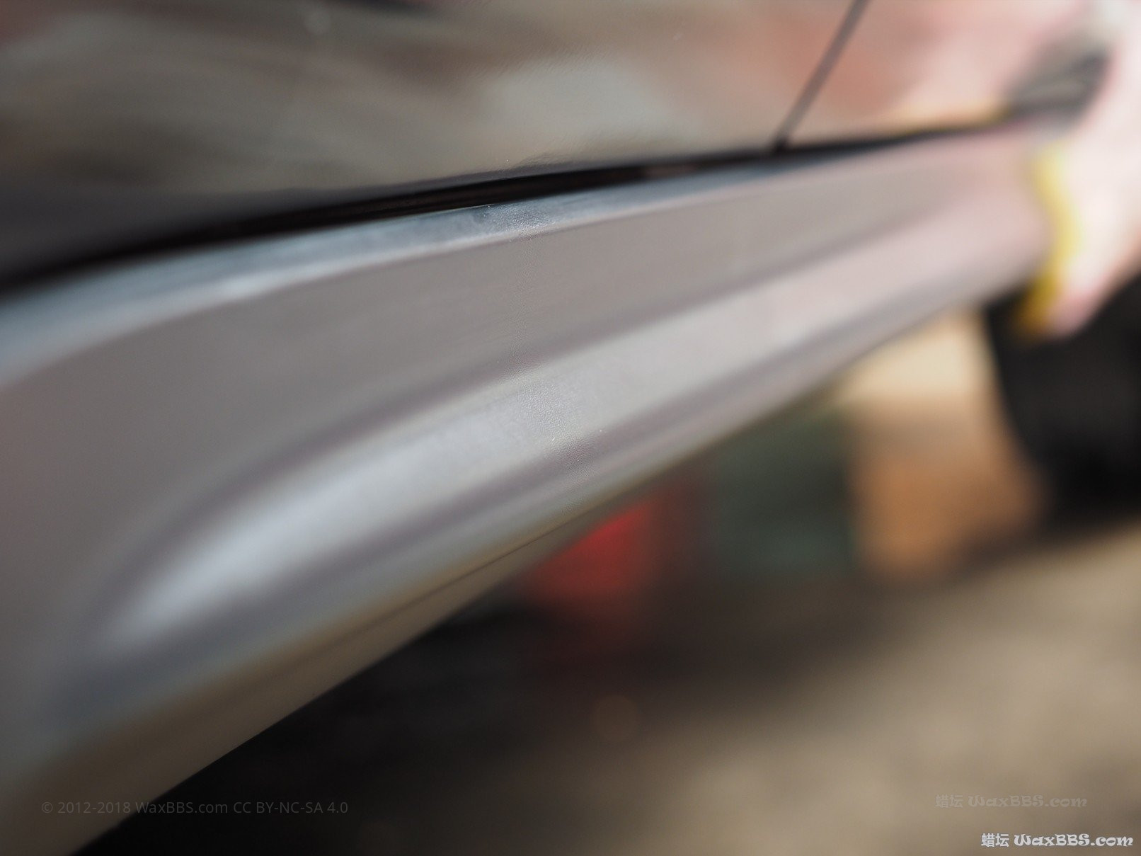

对于这个

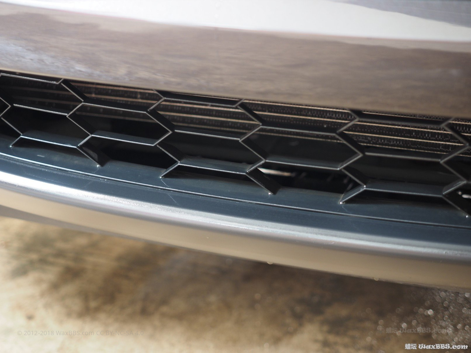

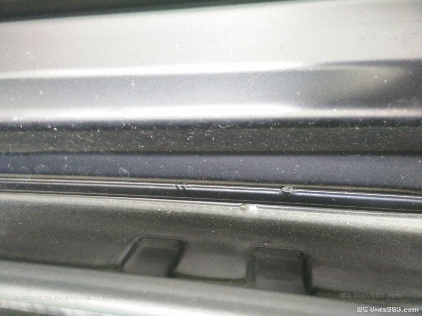

地方,各位蜡友不陌生了,也得要仔细清洗
这些缝隙都是必须要清洁的

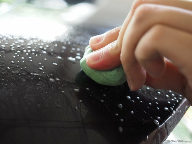

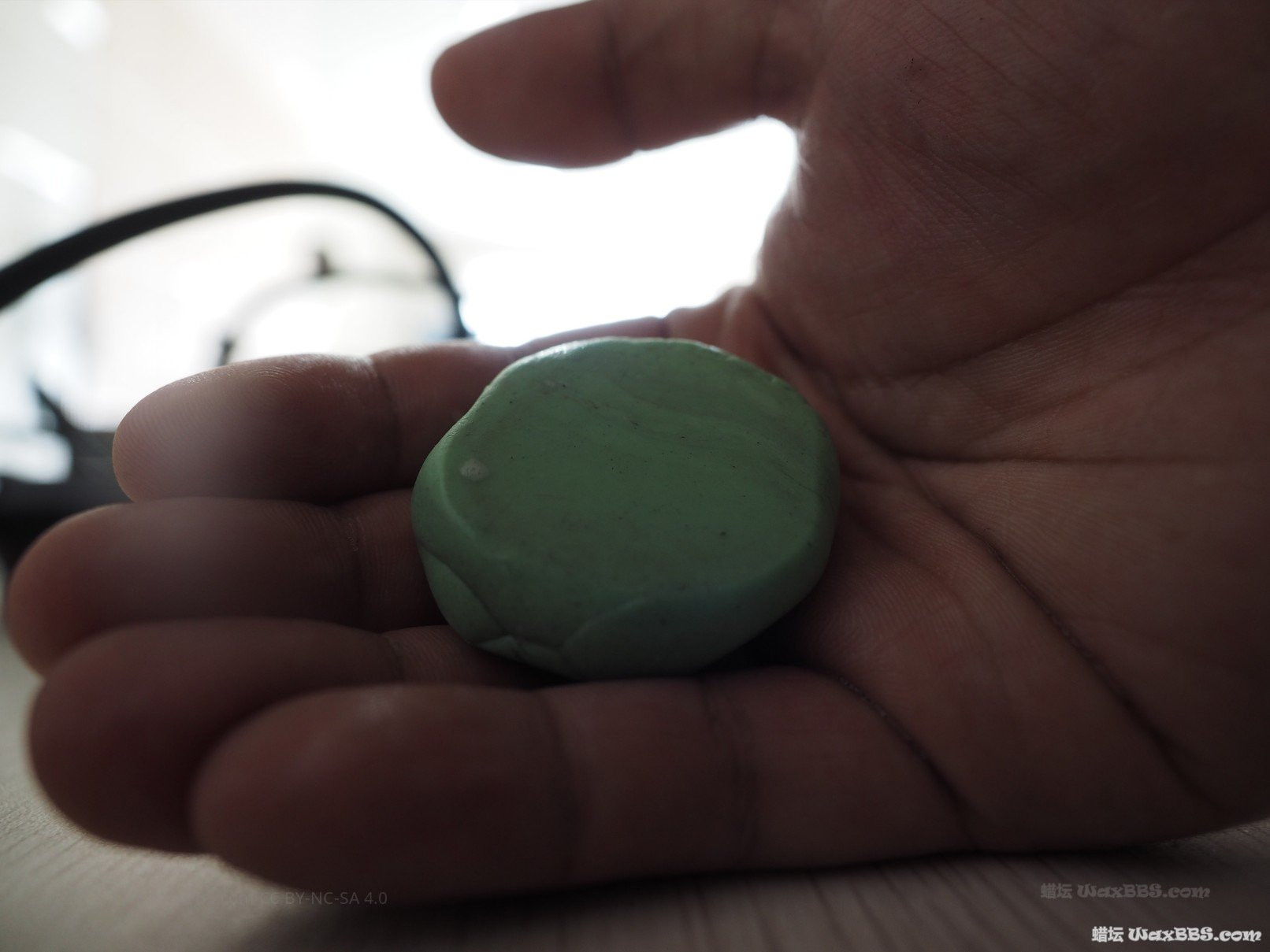

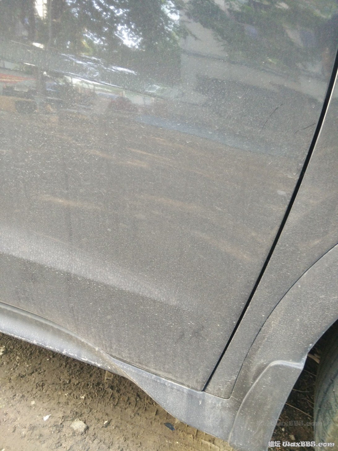

还得要全车走一遍粘土

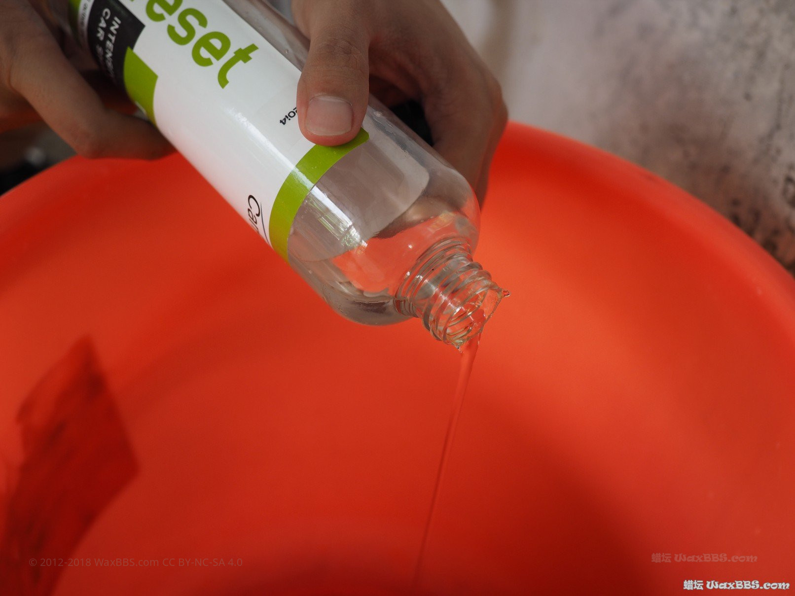

用carpro的perl原液涂抹,看到蛮多蜡友推荐,就买回来用了,效果真的不错
要把多余的白点擦干净,残留在上面干了就 呵呵了

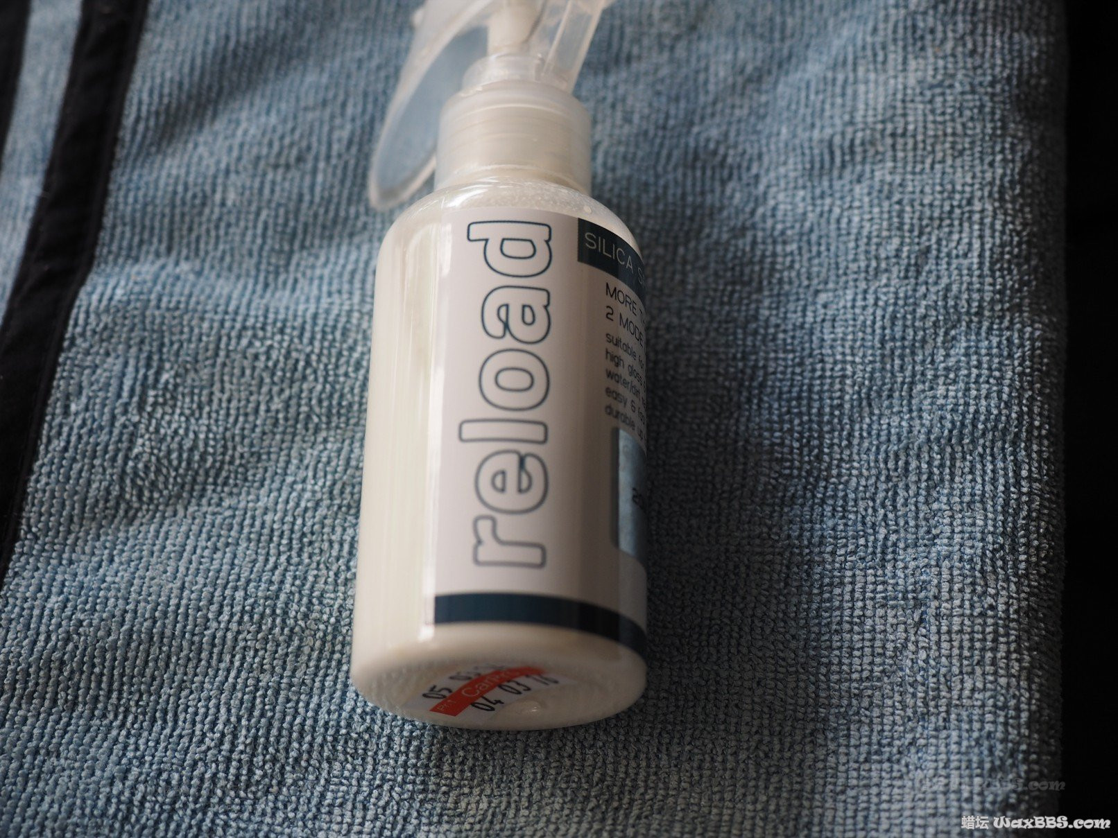

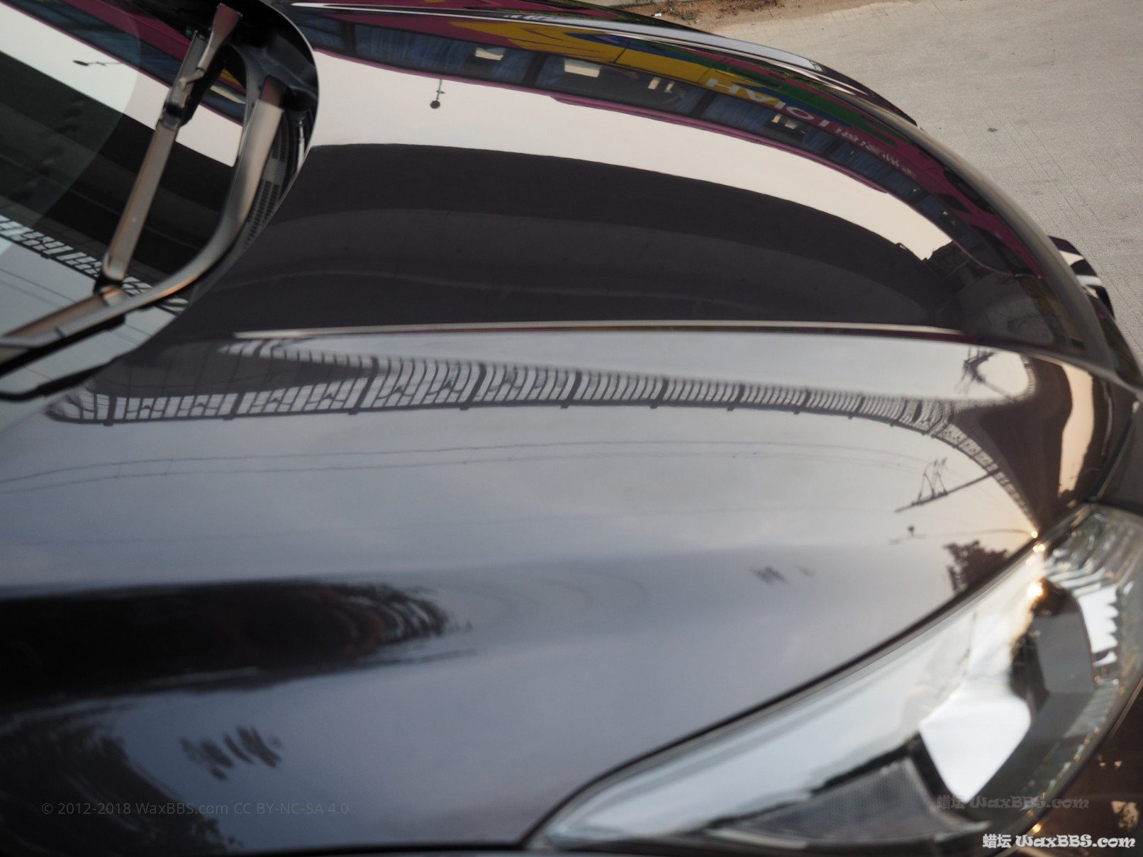

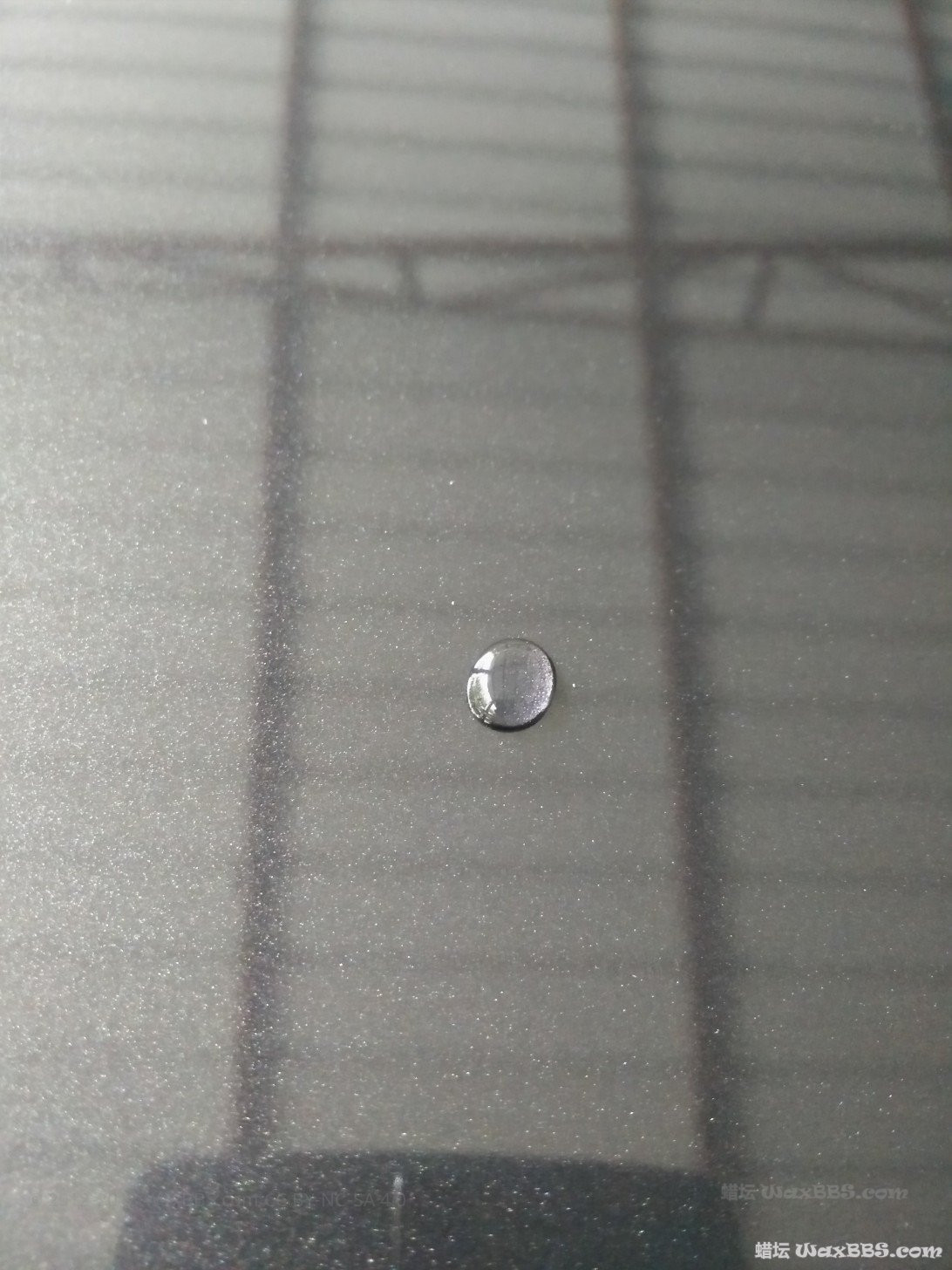

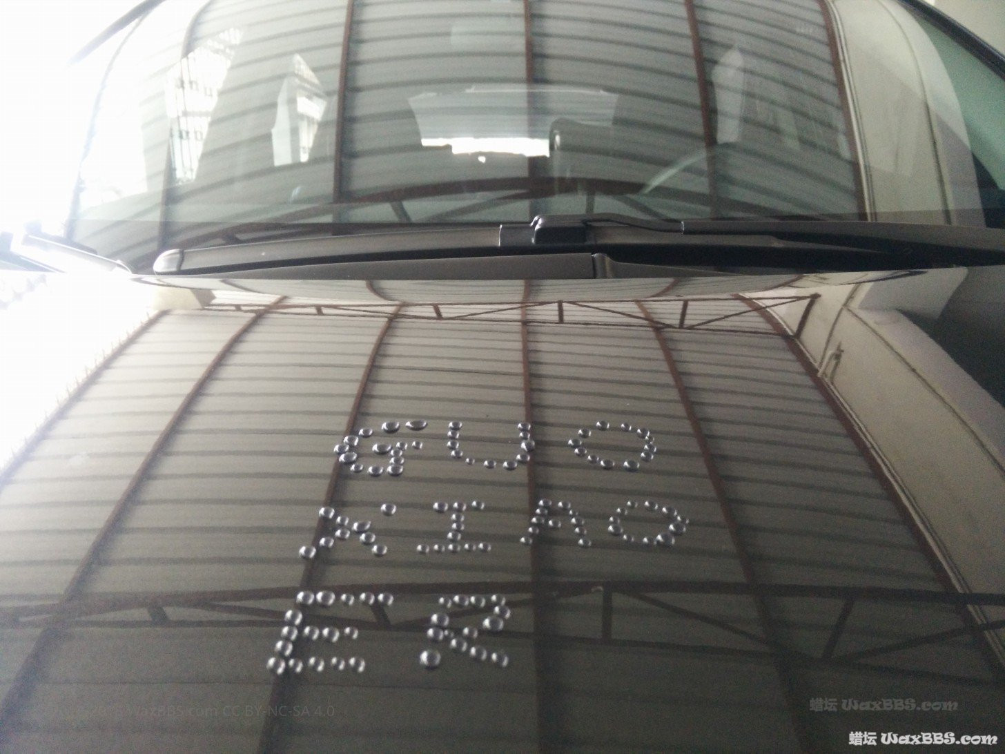

接下来就是上carpro 的reload封体剂和dodo的轻梦幻蜡,但由于个人时间关系,后面的照片都来不及拍,直接跟朋友两个人加快了进度
弄完发现还有点时间,就试一下水珠的效果,我知道应该用紫色迷雾,但朋友这只有轻梦幻,只能将就一下了,等看能得第几名,换一下紫色迷雾回来试试效果,嘿嘿

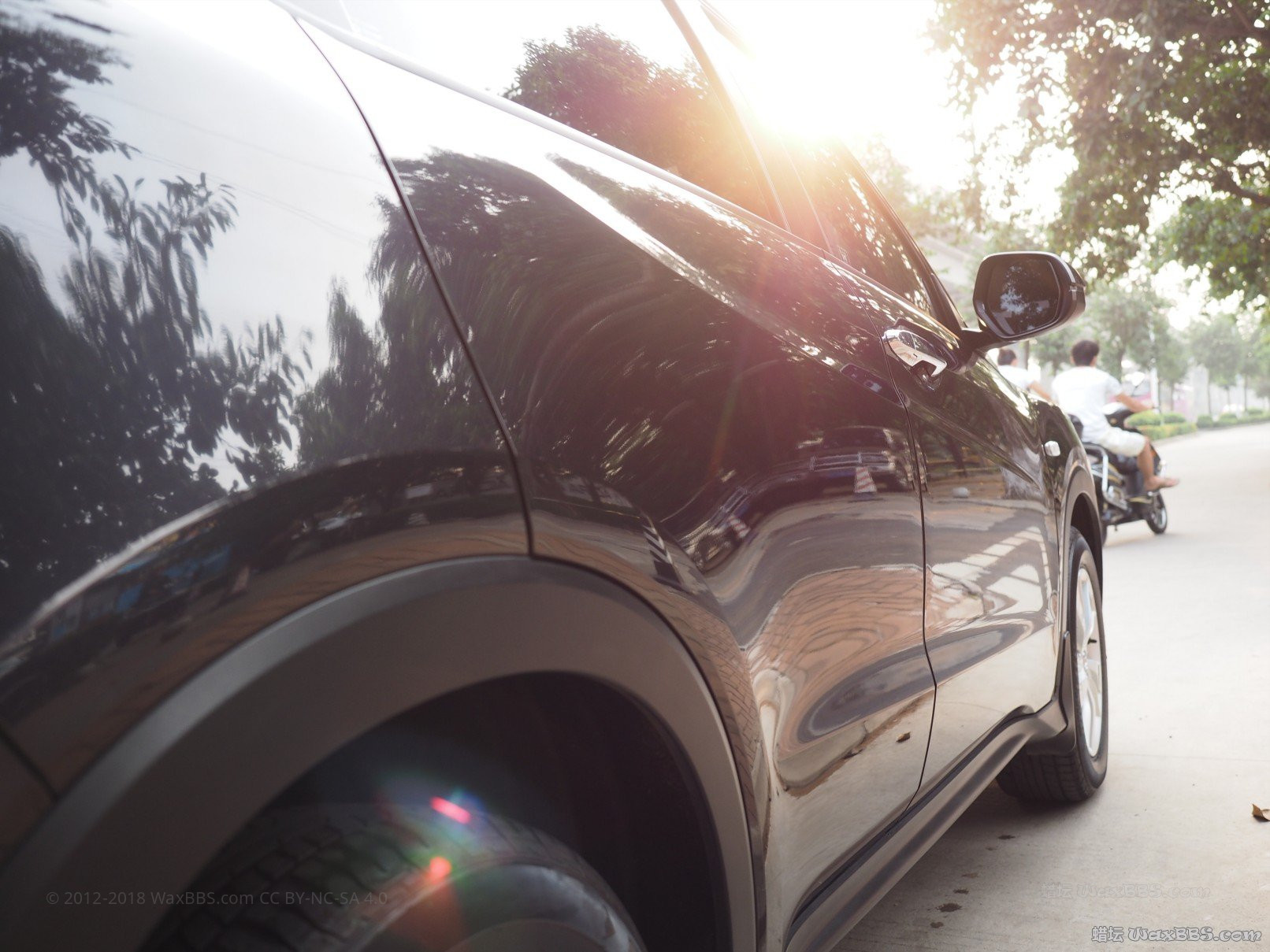

夕阳无限美好~辛苦了一天看到这样的成果也算欣慰了,汗没白流呀
