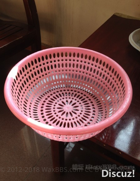

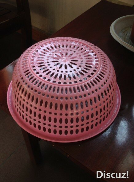

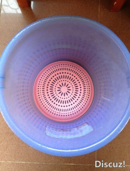

******一搜砂石过滤网,尼玛,这么贵,又没山寨货,想了想,在厨房找出了这货
就是普通的洗菜篮子 大小差不多刚合适桶底,虽然这并不完美,底部边缘浅,不够高,不注意的话,还是会沾到些细小的砂石,不过有总比没有好

这个没用的
过滤网的特殊造型是专利技术,保证你网上面的水在搅动的时候,网下的水是相反方向流动,从而砂石不会被重新卷上来

下面没有隔沙板貌似没什么作用吧。你上面搅拌水的时候,下面水会跟着动的。
挖了个去。很聪明,可惜这个东西你用不起来的~~~那个隔沙板是有特殊功能可以避免你在搅动上面的时候带动下面的泥沙·~~所以你还需破费买~~

Four quadrants at the base of the Grit Guard Insert calm the wash water and hold the grid above the bottom of the bucket.Dirt falls to the bottom and stays there.
下面四条辐条起了阻隔作用可以让水流相对静止下来。
The Grit Guard Insert is a real paint-saver. But it has a number of other uses, too. Use it to clean paint brushes by running the bristles across the grid in a bucket of water or paint thinner. Clean automotive parts or drain your oil filter. You can even use the four quadrants as a grid when laying tile.
另外用法,把刷子也好棉垫也好在它上面刷,让污迹落下进网里去。
The Grit Guard is American-made and patent-pending.
它其实不贵,因为在老美处制造,卖9.99刀,这里面人工铺租利润之类占了大头。到这里卖多少钱是另外一回事,记得油坛前几天有个帖子,老干妈在美亚卖到十几美刀一瓶,道理相同。
Two Grit Guard Inserts are better than one! For optimum paint protection, stack two Grit Guards in one bucket.
把两个叠起来放在一个桶里,保护性更好。
很明显,只要下层水流相对静止,那么泥沙就不会跑到上层去,那么我们可以改变一下清洗的手法,就如海洋,上面波涛汹涌,海底还是相对平静,因为只是上层水流在动,我们在水面漂洗应该就不会引起桶底的水出现旋流了,虽然不如滤网,但是也能达到一部分效果。

回复很详细,学习了,隔离板确实有作用,没办法,天朝没厂家模仿,美亚购买加运费也不是很划算,DIY嘛,平常多留意,在考虑用隔离网链接隔离板制作过滤网{:265:}

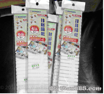

另外有一篇有加電鍋蒸盤..效果更好些..龍貓大發的..
說實在的樓主這個我也在用,加個4顆磁鐵能沉下去..
實際上重的砂土也確實乖乖待在下層,麻煩的是輕塵土.
真要做到擾流..可加上抽屜用的整理隔板..原文出處
[url]http://rav4.tw/forum.php?mod=viewthread&tid=10223&highlight=DIY
還有個是加上洗手間的防滑墊..效果也不錯.
總之效果是有的. 當然效果是比不上專業的隔離網.
但搭配的兩桶水都加清潔劑洗車會更好.
