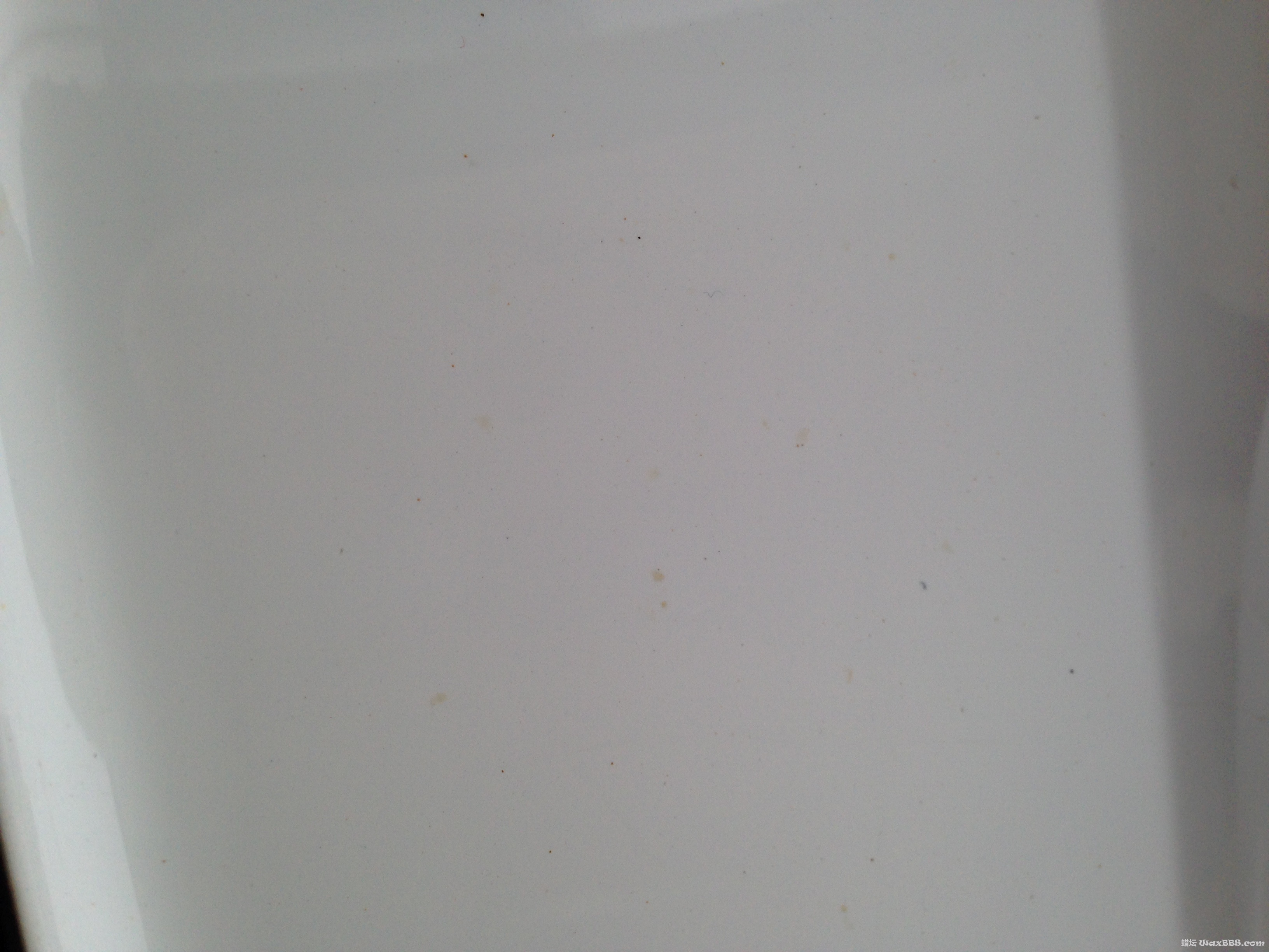

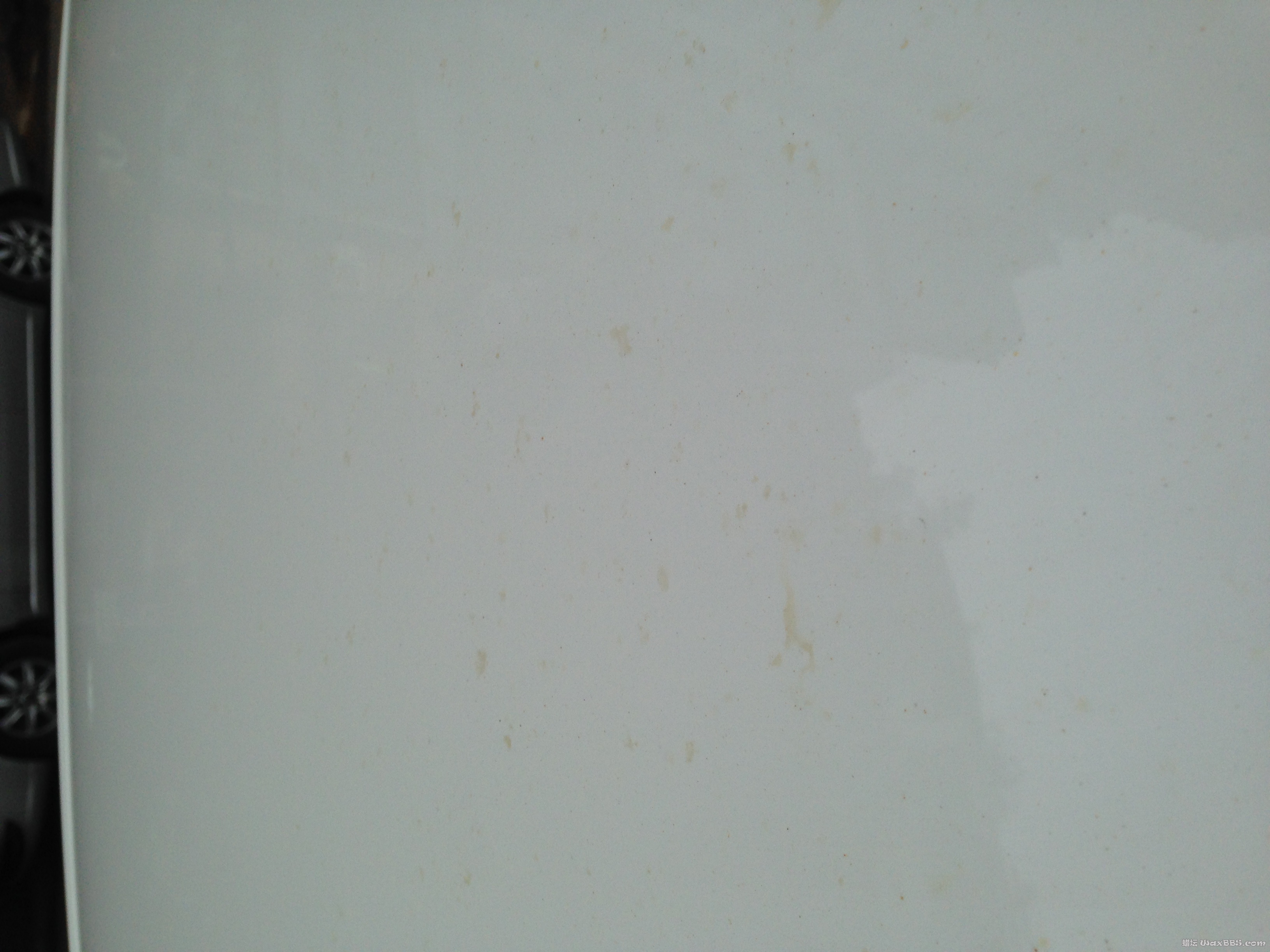

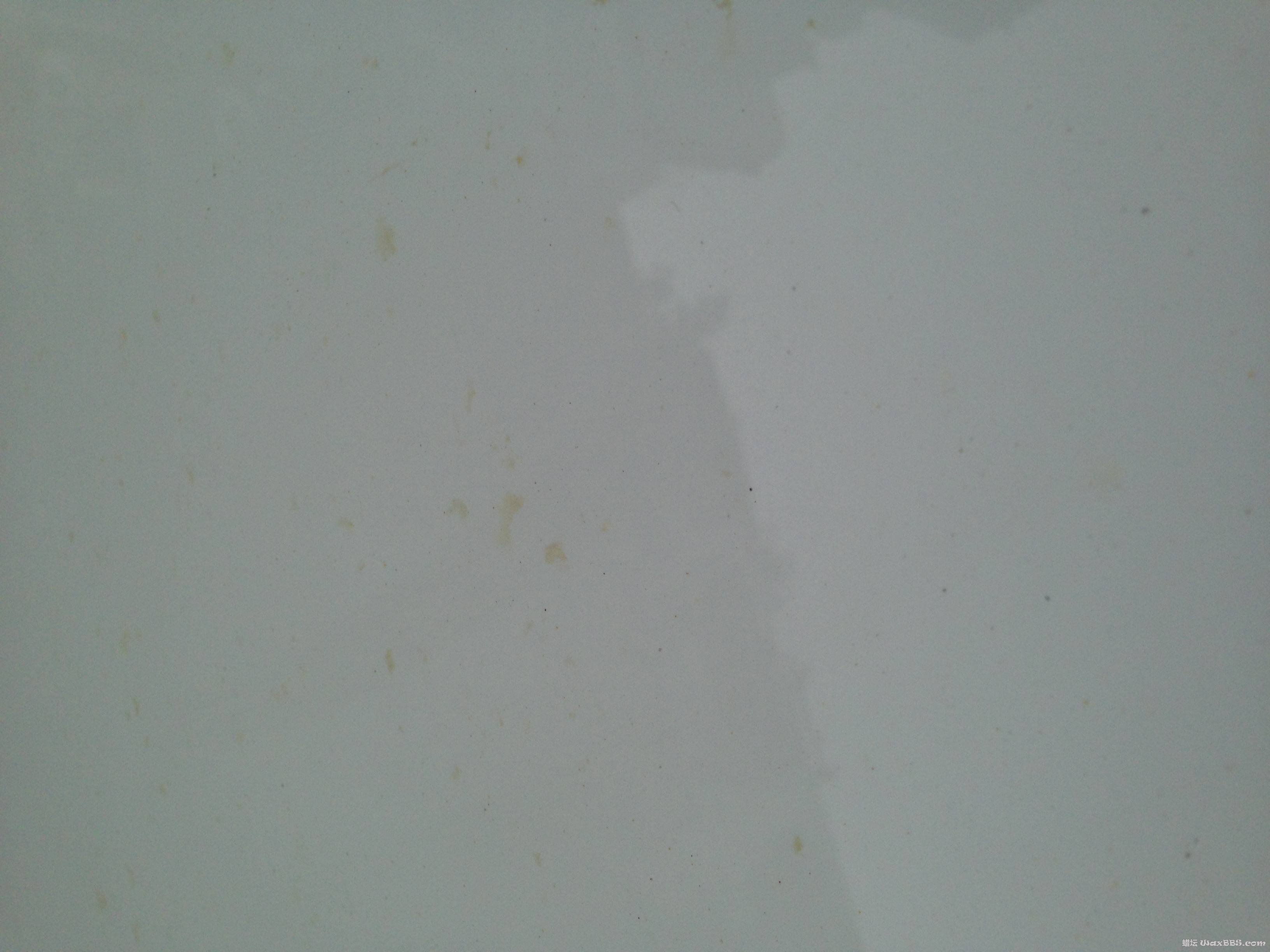

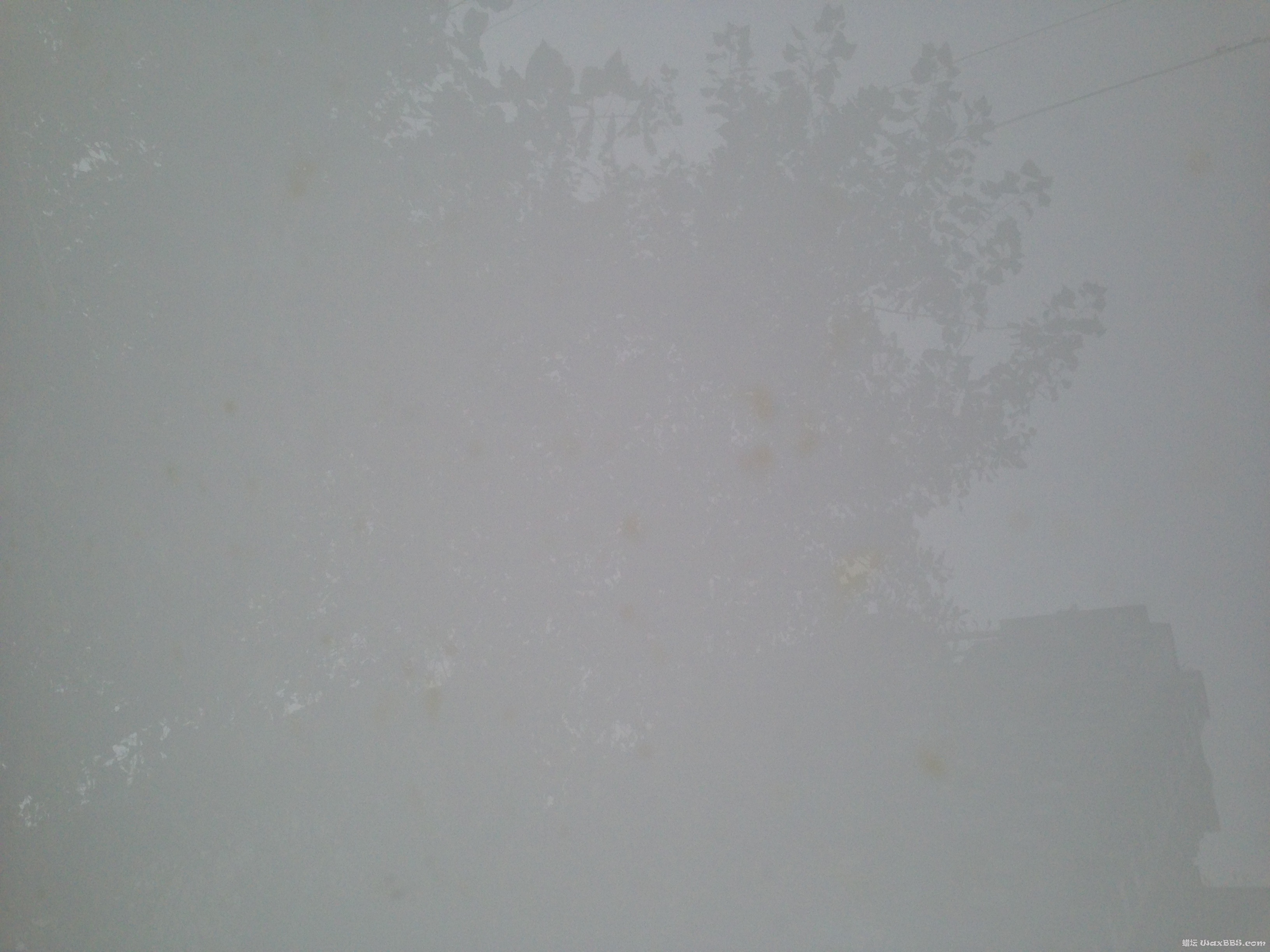

试过用化学小子的蓝色粘土配合粘土润滑剂去不掉,不知道是什么东西,实物看起要比照片明显一些。 下面上图
X xl246215043 洗车水桶 2014-04-26 4 0 0 2015-02-09 #4 artofegg 发表于 2015-2-9 16:15 铁粉试剂能反应不? 点击展开... 铁粉也没效果
我是明仔 Auto Detailer 管理成员 2012-03-28 47 423 1,005 37 2015-02-09 #7 本帖最后由 我是明仔 于 2015-2-9 22:52 编辑 用清洁蜡或者抛光吧~以后别再放树下了 这种不是嵌入性的污染,所以去不掉。 这是渗透性污染来的,树上掉下来的,雨水溶解了树果之类的落物就深入了表层油漆。

X xl246215043 洗车水桶 2014-04-26 4 0 0 2015-02-10 #9 我是明仔 发表于 2015-2-9 22:51 用清洁蜡或者抛光吧~以后别再放树下了 这种不是嵌入性的污染,所以去不掉。 这是渗透性污染来的,树上掉 ... 点击展开... 这个有去掉的方法吗?

4 46285844 洗车水桶 2017-06-20 12 0 0 41 上海 我的身份 汽美店家 2017-06-20 #16 作者: xl246215043: 试过用化学小子的蓝色粘土配合粘土润滑剂去不掉,不知道是什么东西,实物看起要比照片明显一些。 下面上图 点击展开...
蛋 蛋蛋香 洗车水桶 2017-06-14 19 1 0 汕头 我的身份 DIY汽美爱好者 2017-06-30 #18 我的也是 我停在地下车库反而滴到 不知道是什么东西 柏油 粘土都去不了啊 有没大神赐招
