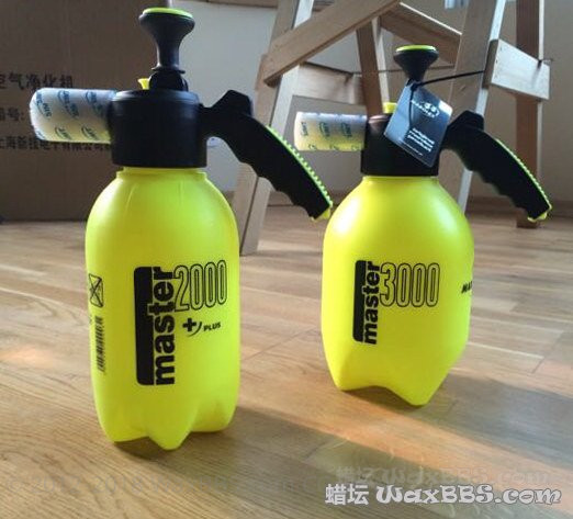

没条件上机器,某宝扫了300多个大洋的喷壶,看视频效果不错,希望能起到机器的作用
十 十月十日 洗车水桶 2015-06-07 53 0 0 57 陕西西安 2015-06-08 #1 没条件上机器,某宝扫了300多个大洋的喷壶,看视频效果不错,希望能起到机器的作用 附件 TB1Z8z3HXXXXXaXaXXXXXXXXXXX_!!0-item_pic.jpg_640x640q90.jpg 46.5 KB · 浏览: 1,140

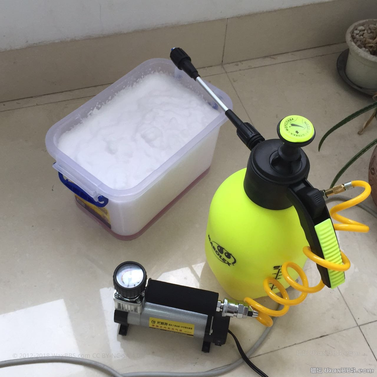

我 我才不叫杜晓三 洗车水桶 2015-05-21 3 0 0 amoy 2015-06-15 #7 如图,稍微加工一下,就完全不会费时费力了,持续喷,各种喷,想怎么喷怎么喷,想喷多久喷多久。 附件 webwxgetmsgimg.jpg 146.3 KB · 浏览: 1,172
十 十月十日 洗车水桶 2015-06-07 53 0 0 57 陕西西安 2015-06-15 #8 还可以提这样,厉害。只是看着加了一个气泵是吗?那个充气口如何与壶连接?有没有细节照片看看?气泵在哪买?
十 十月十日 洗车水桶 2015-06-07 53 0 0 57 陕西西安 2015-06-15 #9 作者: 我才不叫杜晓三: 如图,稍微加工一下,就完全不会费时费力了,持续喷,各种喷,想怎么喷怎么喷,想喷多久喷多久。 点击展开... 另外这个电源好像是车载点烟器专用的,如何转换?
我 我才不叫杜晓三 洗车水桶 2015-05-21 3 0 0 amoy 2015-06-15 #10 作者: 十月十日: 还可以提这样,厉害。只是看着加了一个气泵是吗?那个充气口如何与壶连接?有没有细节照片看看?气泵在哪买? 点击展开... 在老板的指导下,壶上钻了一个10mm的洞洞,装一个汽车用的金属气门嘴... 电源买了个用铅酸电池DIY的移动车载电源,有点烟器的接口,打气筒就是普通的单缸气泵,考虑到移动电源的功率,挑了一个120W的。
十 十月十日 洗车水桶 2015-06-07 53 0 0 57 陕西西安 2015-06-15 #12 作者: 我才不叫杜晓三: 再弄个小腰包,电池气泵全部扔进去,反正壶体能自动泄压,走到哪儿喷到哪儿。 点击展开... 谢谢

T tmc1133 洗车水桶 2016-01-26 11 0 0 广东佛山 我的身份 DIY汽美爱好者 2017-03-21 #17 作者: 我才不叫杜晓三: 如图,稍微加工一下,就完全不会费时费力了,持续喷,各种喷,想怎么喷怎么喷,想喷多久喷多久。 点击展开... 请问这样改轮毂的大气嘴上去,因为壶身不是平的,气嘴的边缘会漏气么?
