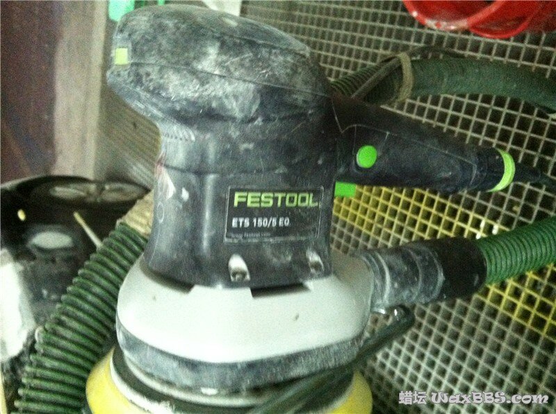

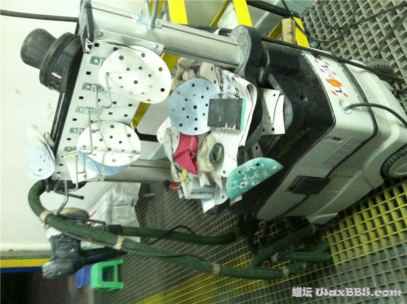

先上个神器,尼玛,他店里的小工当这个机器是垃圾啊有木有,灰尘多得从来不清理,我看着都心疼,神马时候它能送给小弟,我定加倍呵护~~~ 3.gif)
一整套的机器啊,貌似要两万多....碳粉指示剂看到木有,这个能检查砂纸有木有磨平,砂纸痕有木有被更细的磨掉```

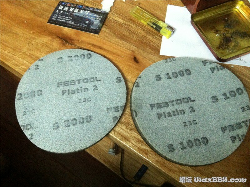

现在上本次使用的圆盘砂纸,好东西啊,有了这个效率不是一般的高!!

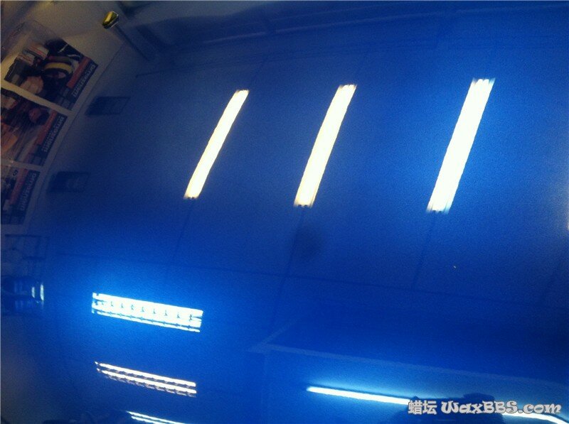

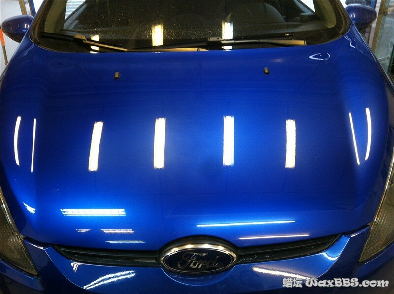

使用气动小乌龟砂过的漆面~
很均匀,效率很高,砂个前盖只需要不到五分钟``

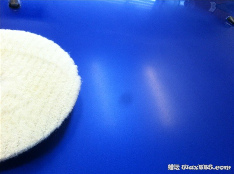

再来一张图

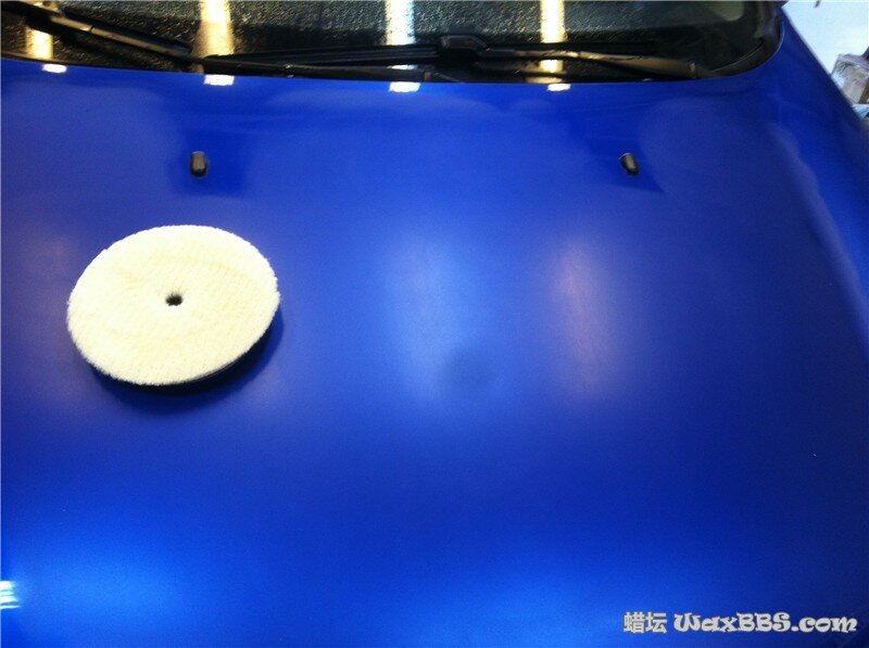

使用工具就不照了,研磨剂曼泽纳的FG400,超级好用,高效,一次过就有这个效果

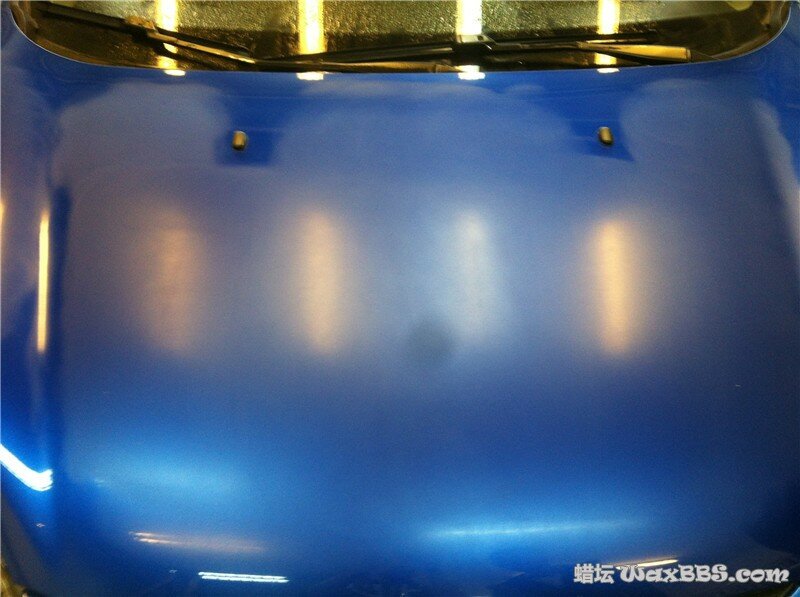

最后这个是脱脂上柯林845蜡的效果,水润感非常好,天气不热,木有蜡痕,很好玩
总结:这个圆盘砂纸还真不好买,本地肯定买不到,刚才逛了半小时淘宝,也没能找到这个型号的砂纸,本次试验的唯一感觉不足的地方就是,我实在找不到也买不到国外大神使用的3000号或者6000号的圆盘砂纸,只能找到2000号的,羊毛盘加FG400下去,需要增加一定的压力慢慢的研磨,才能把2000的砂纸痕去掉,如果有更细的砂纸,估计这个工序会简单很多很多,心里有感,有合适的工具有合适的砂纸盘,有合适的研磨剂与研磨盘,镜面貌似不是非常困难和非常费时的事情,当然,过程中也需要你有良好的抛光机技术和最好要有一台膜厚仪.本次测试是有使用膜厚仪测试漆面厚度的,由于一个人玩,就忘记照相了,对不住大家,下次一定记得!前盖是喷过漆的,膜厚仪测量前盖在未砂之前平均厚度是140左右,砂后测量平均厚度是135左右,还是消耗不了多少光油层的,本次试验得到很多经验,不敢自己留着,分享出来大家一起讨论
