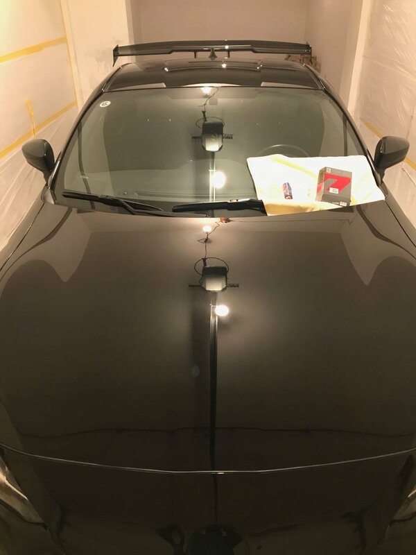

撸了3天,场地局促,整体打80分
分享几个经验
1 抛光再牛逼,镀膜要更注意,carpro自带下镀膜绒布真的没有美光毛巾或者CG的烈马好下,而且carpro毛巾一张根本不够,本人尝试了明大说的自带上镀小方巾下镀没成功,最好用的就是美光黄色毛巾,美光9910没有尝试因为那天没干,试想一下应该更好用
2 rupes 21改装5寸是真的牛逼得不得了,唯一缺点太大,细节需要买3寸抛光托盘和延长杆
3 抛光曼泽纳400是真的好用,唯一注意勤喷水,并且做好局部保护,不然扬尘和甩泥影响作业效率拖慢节奏
4 carpro cquk3.0 建议上一遍,两边感觉影响通透,以后再镀膜绝对买30ml上一遍 并且省点补一补)
PS.小弟查了官网carpro,上面清晰描述叠加镀膜仅需间隔1小时,完全固化7天,官方产品手册写的,当然我间隔16小时镀第二层的,第二天累的要死没起来,不过我封闭车库基本无尘
