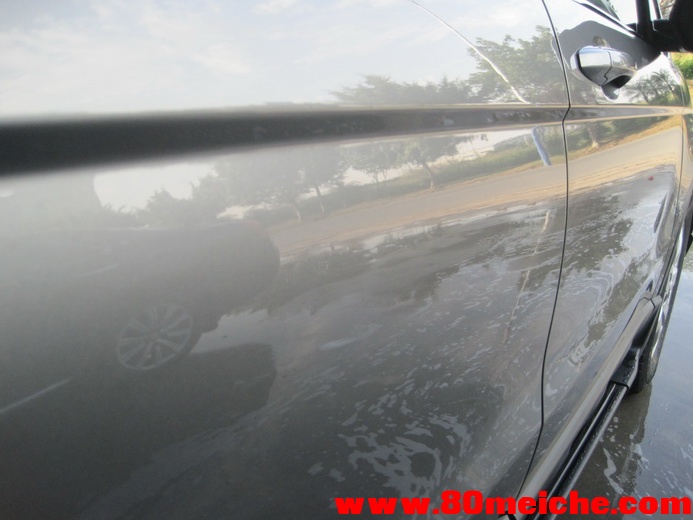

银灰07款CRV漆面修复+collinite476保护
最近天气不错,一直在忙。根本没时间拍作品,我都想哭了。这台车做好后,车主急着要回广州,所以只拍了几张

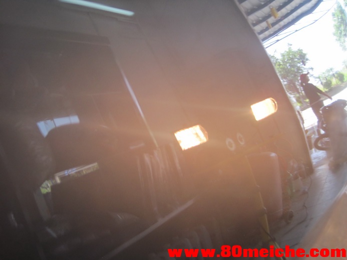

冷却半小时后。。。

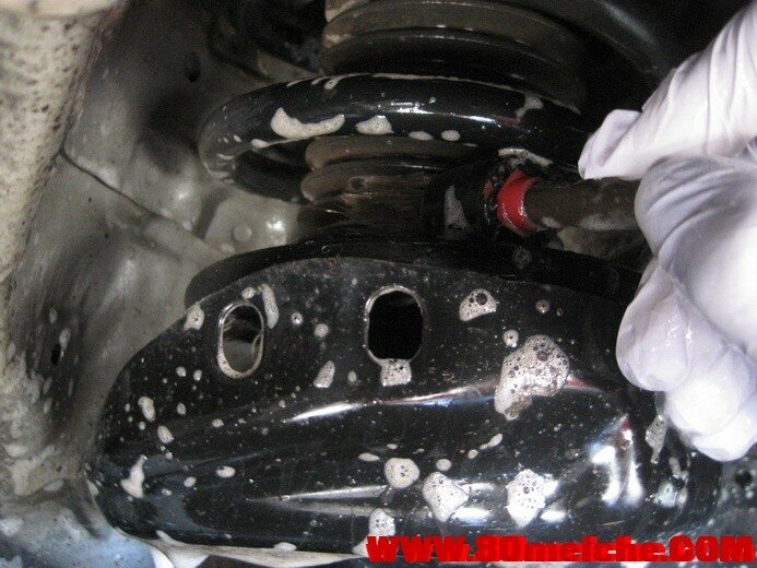

D10101混合D10801,原液1:1混合。喷洒轮弧挡板
搞掂几只鞋子后,两桶水洗车法

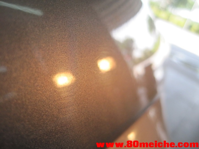

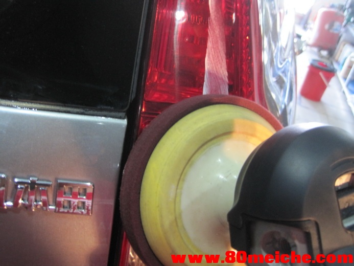

跑粘土、(本车经过铁粉剂的鉴定,车体无铁粉存在,故直接进入跑粘土的步骤)

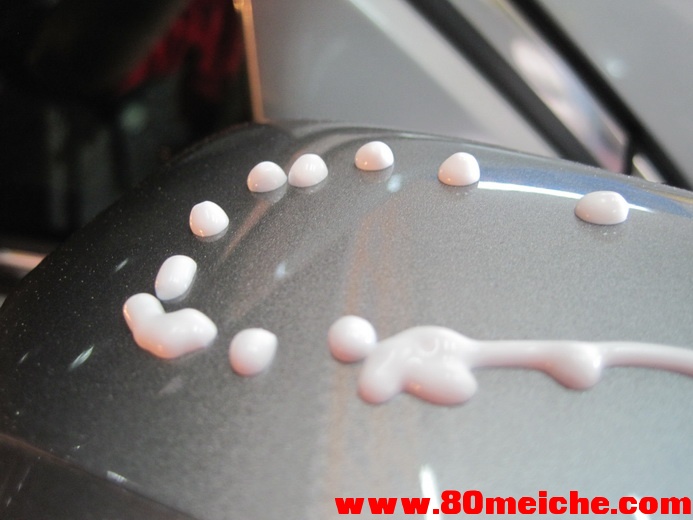

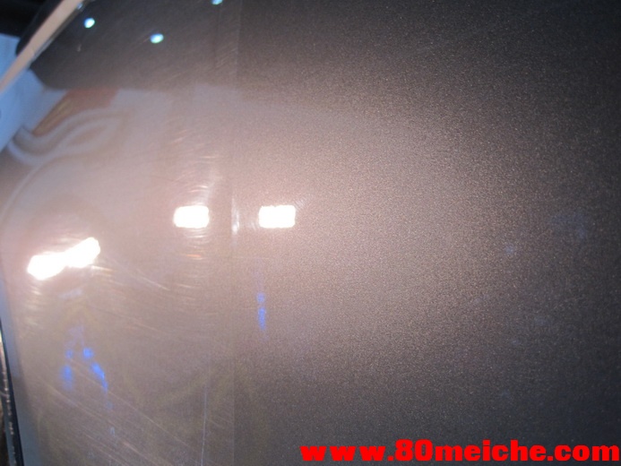

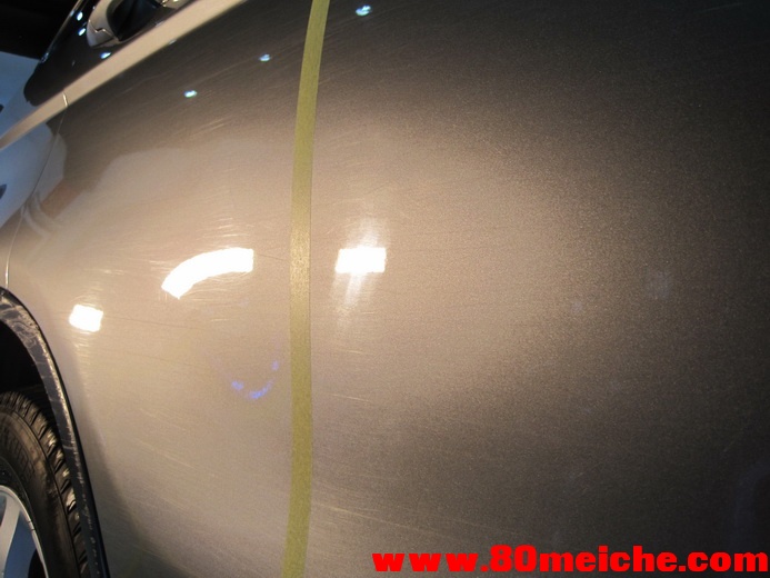

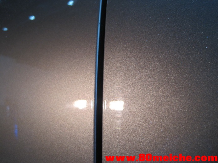

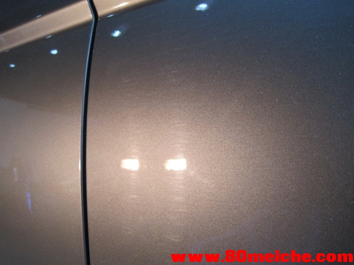

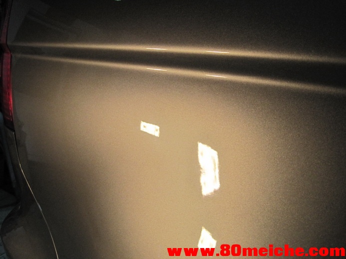

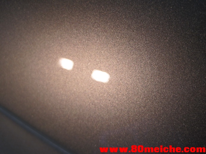

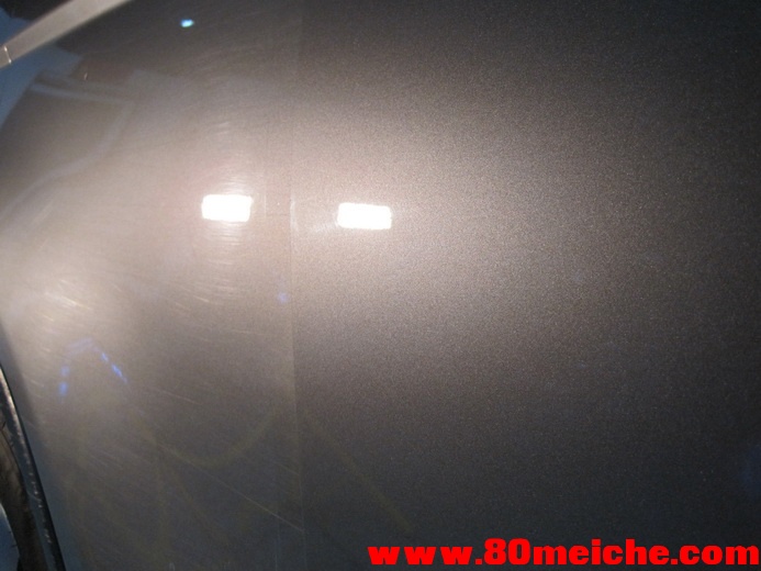

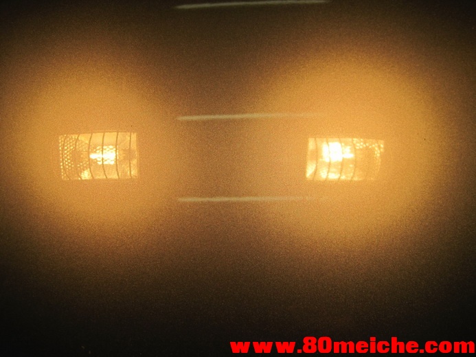

试抛,找出最细最好的研磨方式

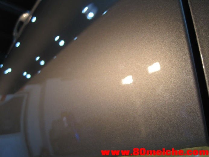

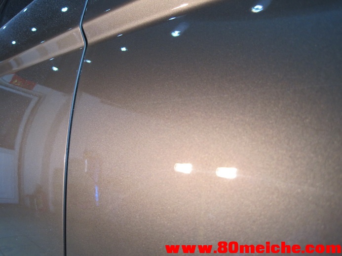

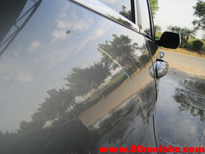

这是完工后的

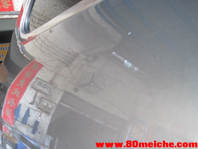

这是对着引擎盖拍的反射效果。这是反射出来的天空

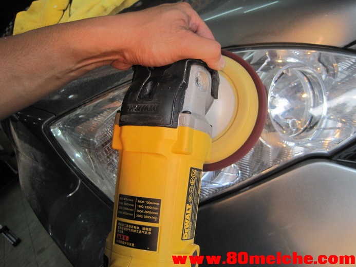

德伟这台抛光机好用吗?

个人感觉扭力异常的强劲!有点重,但我个人比较喜欢。{:67:}

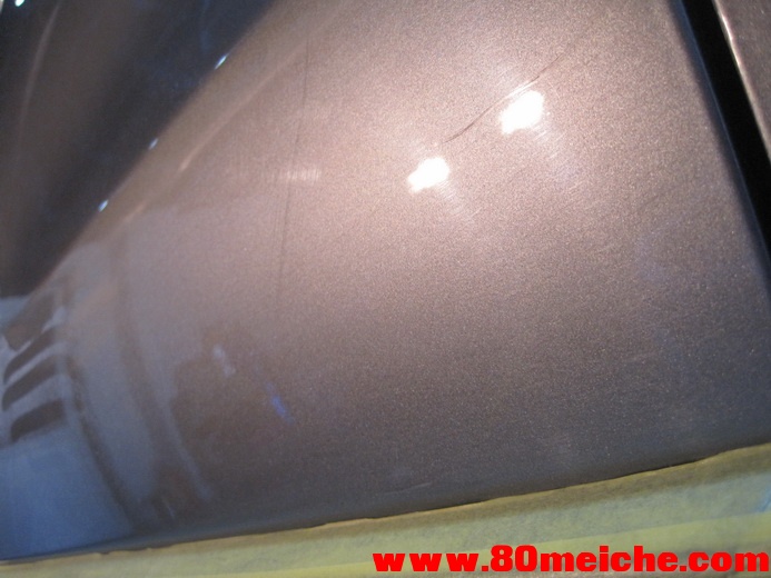

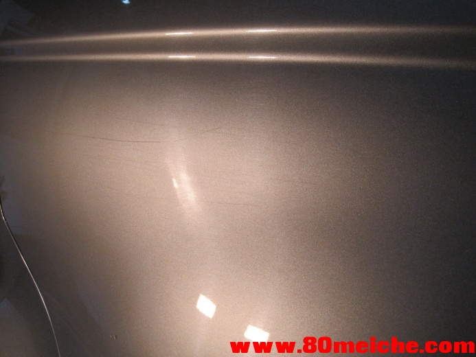

到这种程度我个人估计有些地方还是抛光处理不了只能是水砂吧
看来哥还是没有透彻理解水砂的含义呀!~水砂其实也是抛光前的研磨工作啊!只是它比粗切削的研磨剂更快更直接。什么都是双刃剑。水砂虽然迅速,但它的磨削力太大了,有一定的风险。但是你直接用粗切削的研磨剂抛么?慢!而且抛的过程容易产生过高的温度,有可能导致烧穿漆面。还有,太费料和费力了!
同样处理掉一条划痕,用更少耗材和时间,换来一样的效果。谁不爱呢?
是否应该砂下去,这要依靠自身的判断经验。该划痕到底有多深呢?进行估算!衡量那种施工比较稳妥。冒着高风险的事,咱们要三思。抛光,备一只精准的漆厚计真的很有必要
