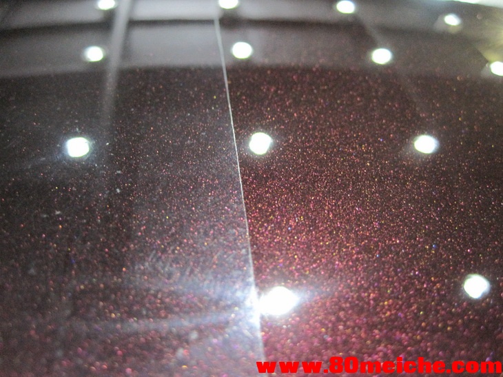

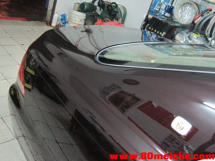

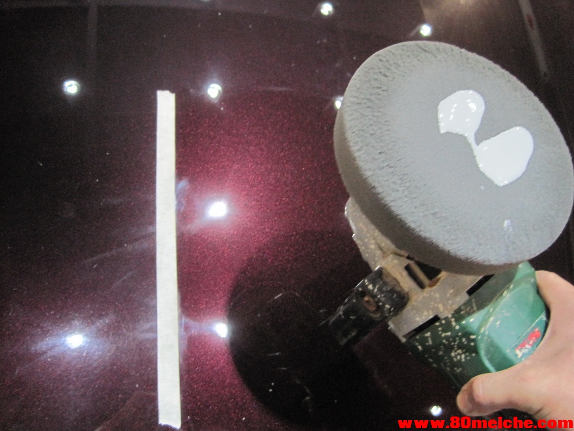

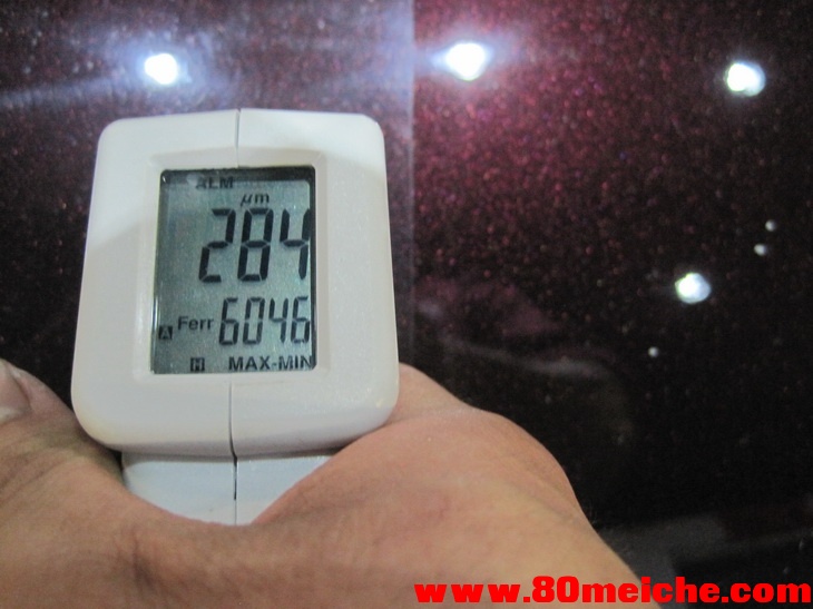

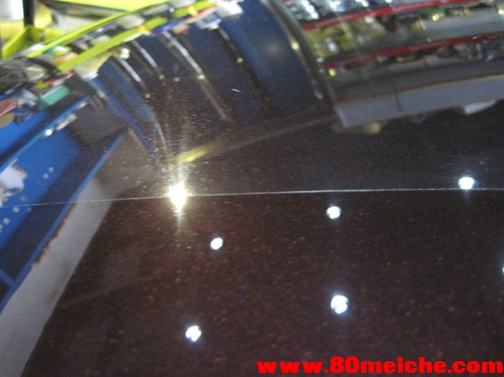

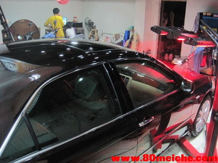

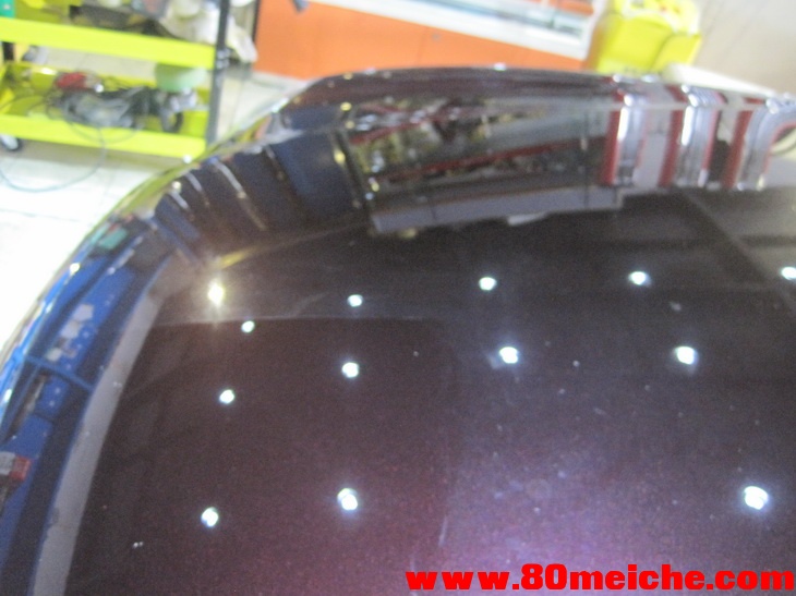

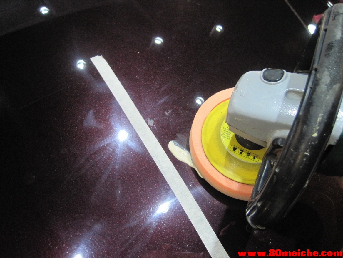

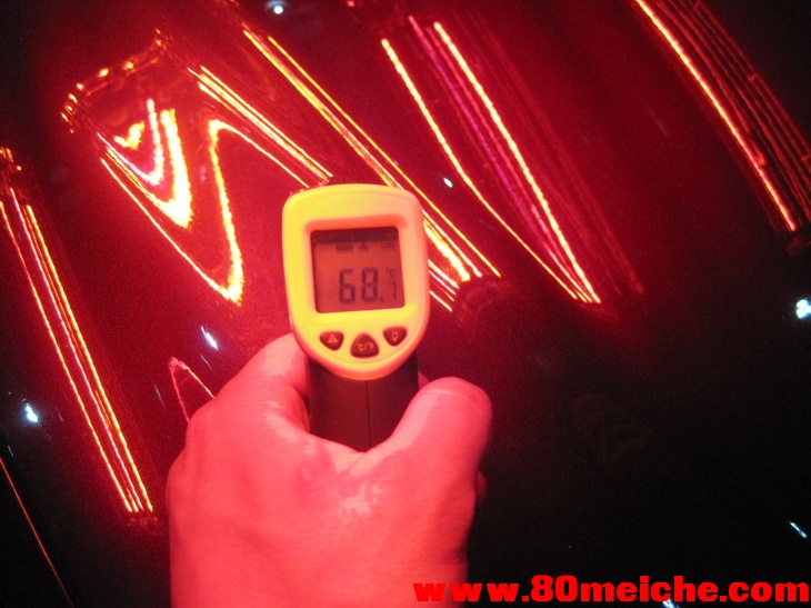

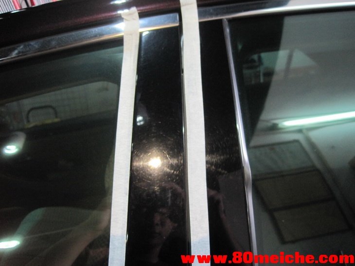

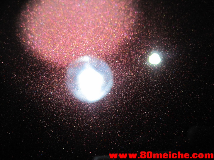

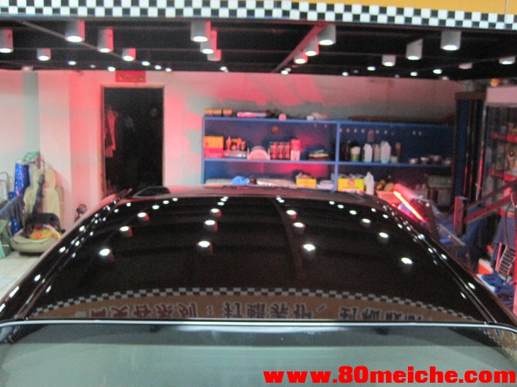

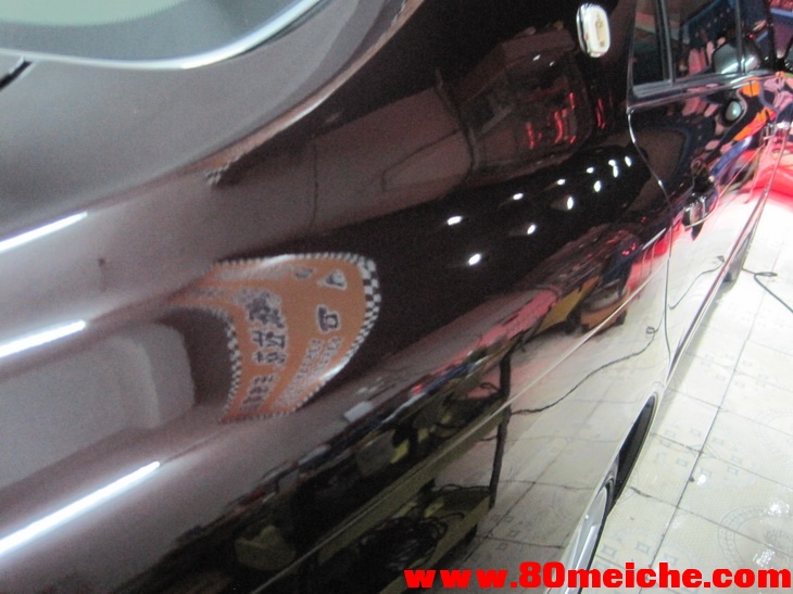

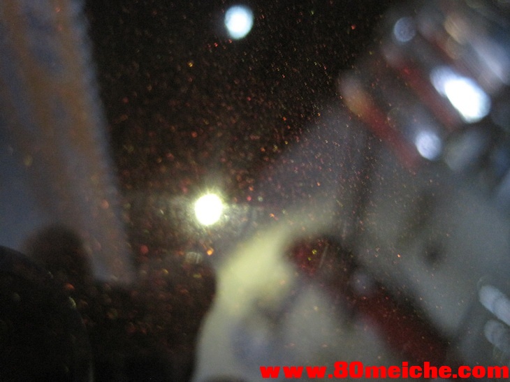

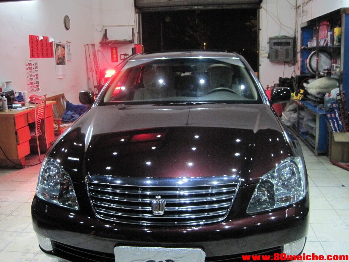

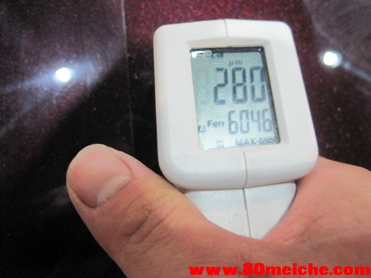

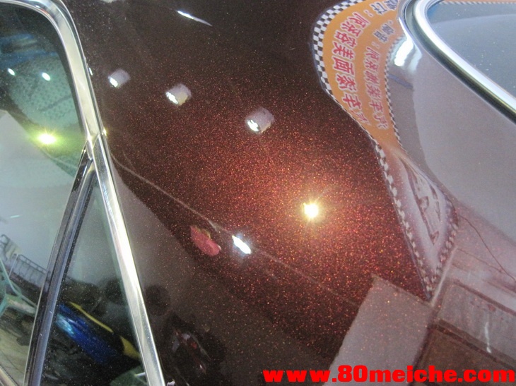

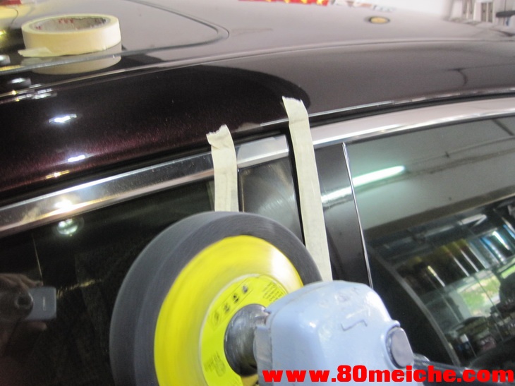

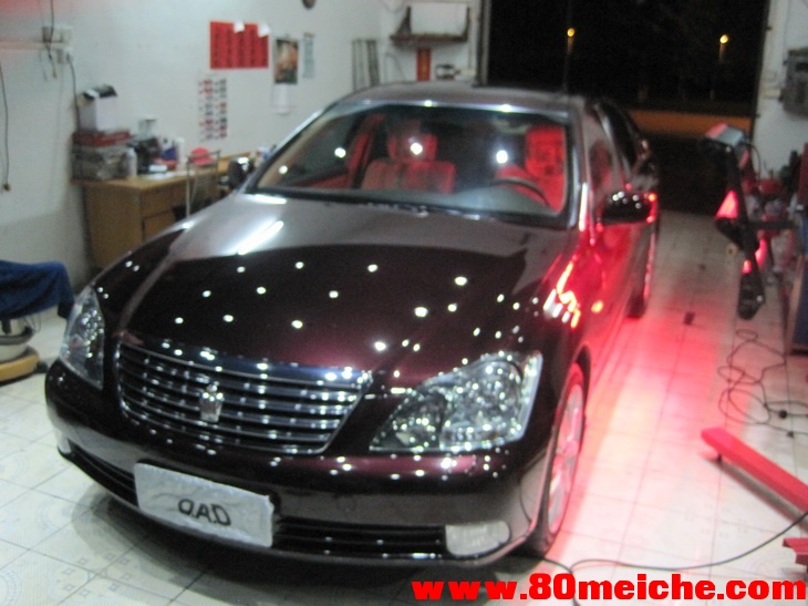

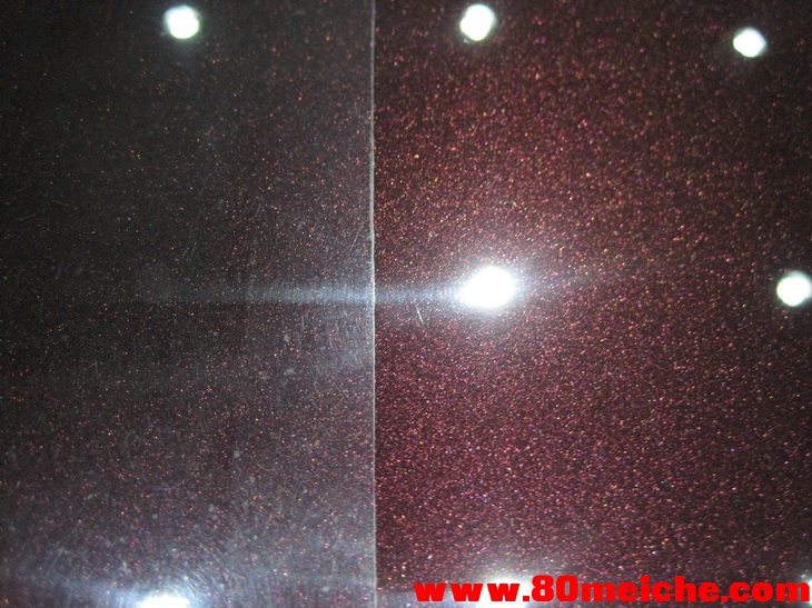

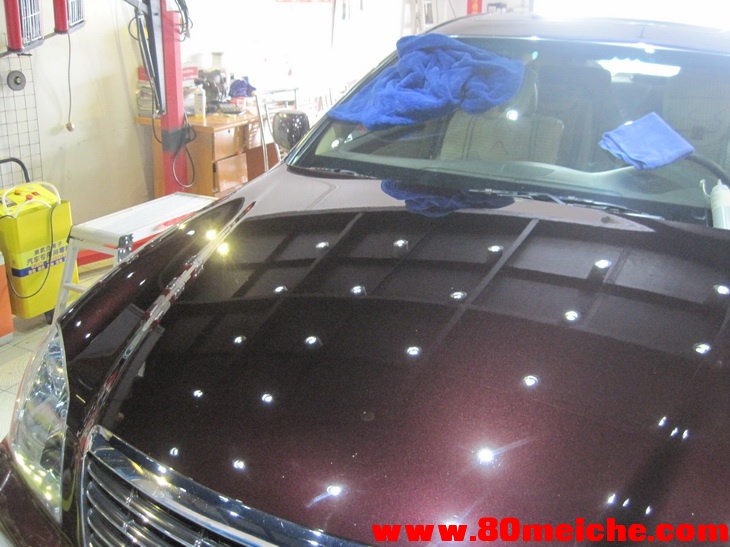

车主是那种追求服务质量而不会计较价钱的人,很感谢能选择小弟为你服务!车主去年已经找小弟做过镀膜了,今次重新施作镀膜,因为漆面上有了不少的污染物,用铁粉剂试过,并非铁粉,难以鉴定的污染物,用磁土也清除不了,只能够抛光处理,抛光的时候非常艰辛,是以前做的镀膜层还在么?还是我的错觉?感觉漆面很硬……:L按道理2μm左右的一层超薄的膜,用中度研磨剂一抛就应该消失了吧?这个还需日后的实验来寻求真相!

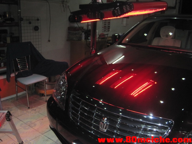

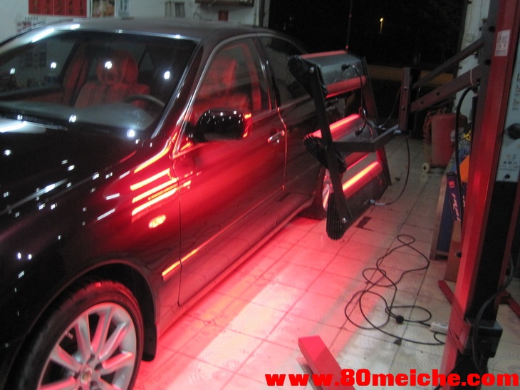

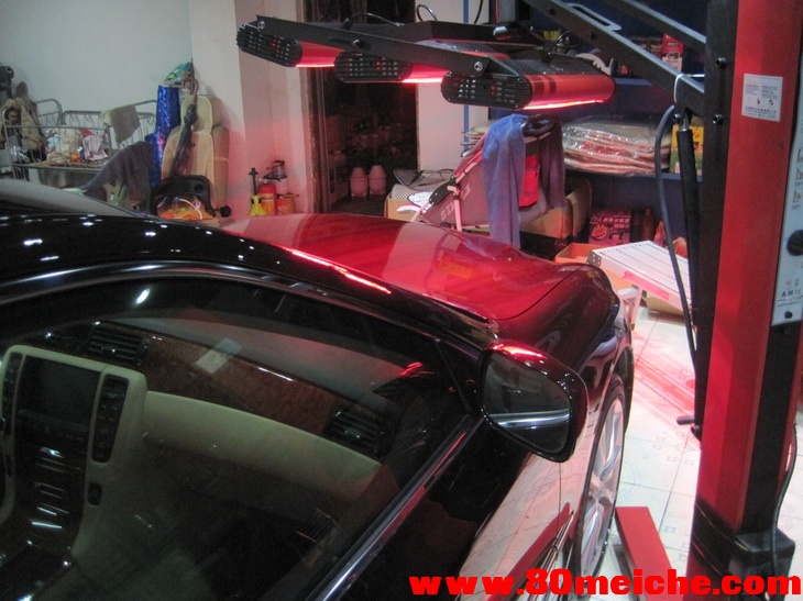

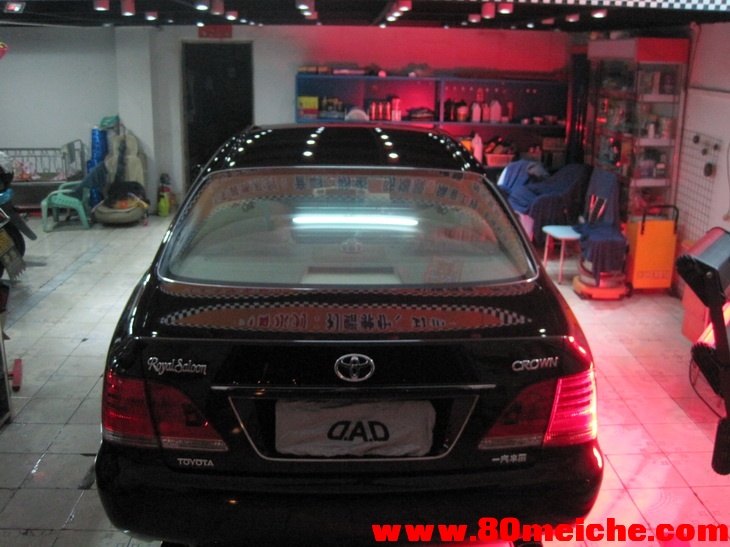

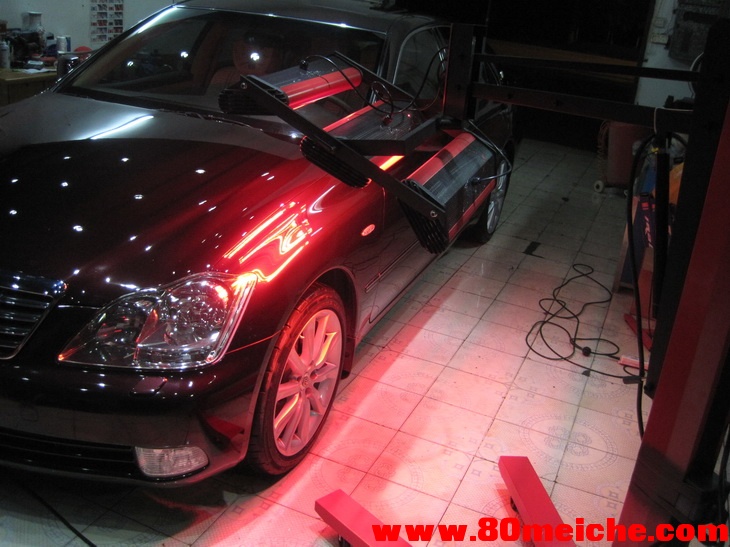

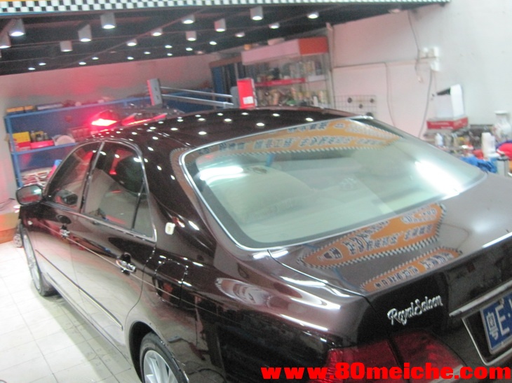

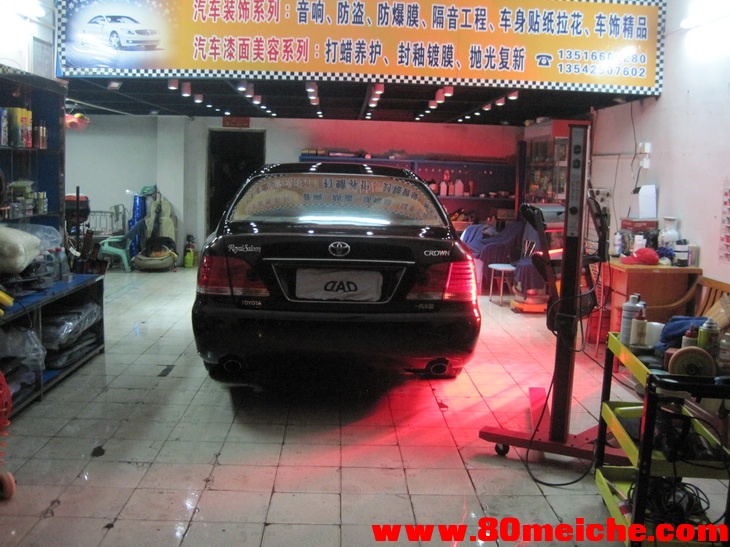

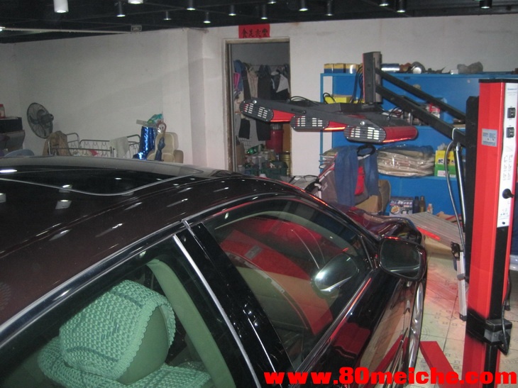

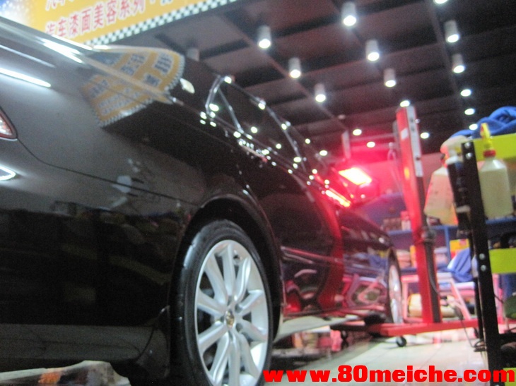

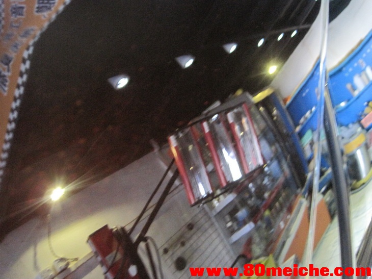

晕············为啥没人留言啊?明仔这么早就开始用红外加热固化了?!
我想问·有这个东西和没有这个东西·在DIYER方面影响大吗?没有的话是不是等多几个小时·就这么多代价?
