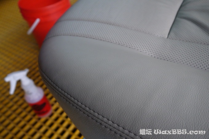

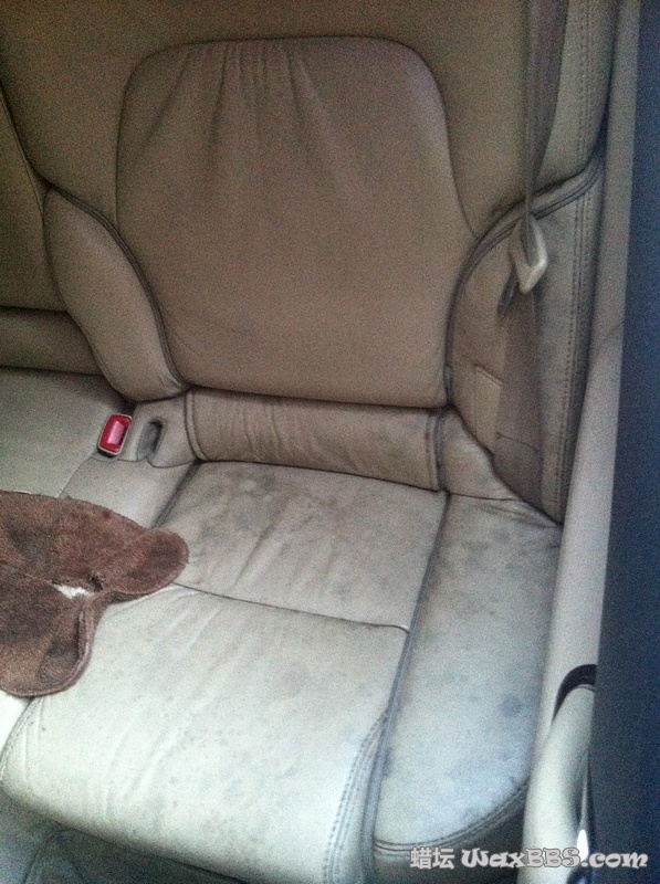

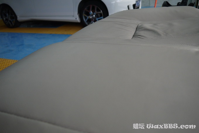

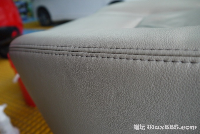

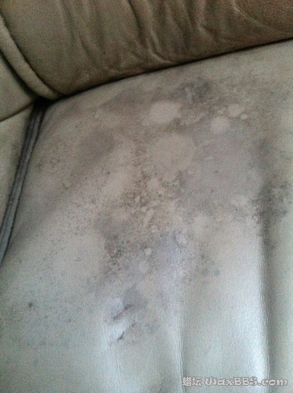

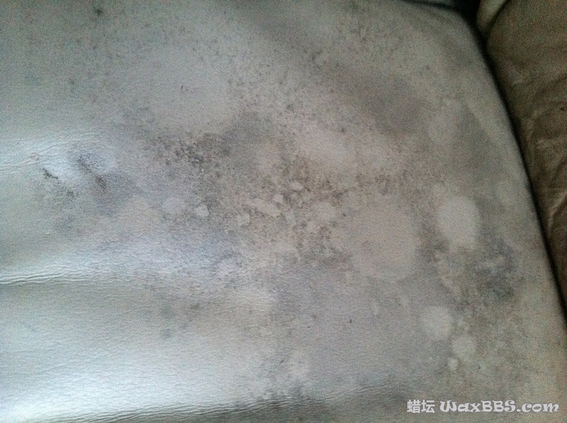

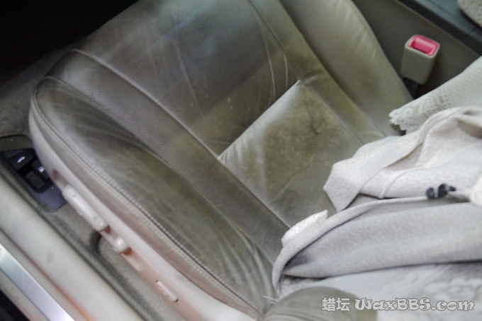

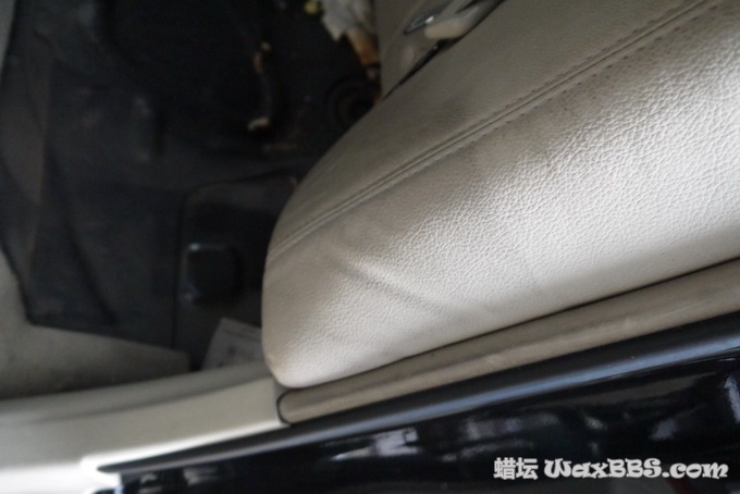

明仔,请教下有没有办法处理得锐志真皮的座椅被水淋过然后怄发霉了的座椅?今天弄了朋友的车子,完全找不到 ...
先使用皮革专用强力清洁剂儘量去除皮革表面的霉菌;(因为霉菌通常是一种细菌是会繁殖,会生长,清洁也是清洁表面的霉,而皮革内部的霉菌没有杀死,)
配戴手套,取适量皮革除霉剂於柔软洁布上;
轻轻按摩皮革表面直到去除霉菌形成留下一层残余物质(这是属于一个去除皮革内部霉菌的过程),针对磨砂皮革,要求使用吸水纸吸走残餘污渍,让產品停留在有霉菌的皮革上一晚,观察是否有必要再重新去清洁。
请使用皮革专用保护膏防霉。
如果霉菌长时间依附在皮革,损害皮革,形成疤痕,这时候就较难处理了,只有在使用霉菌去除剂之后,再用顏色修补系列產品进行修补才可恢復原貌。

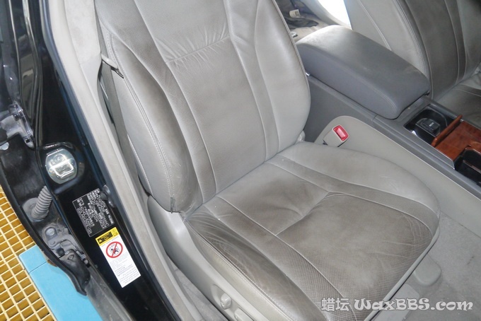

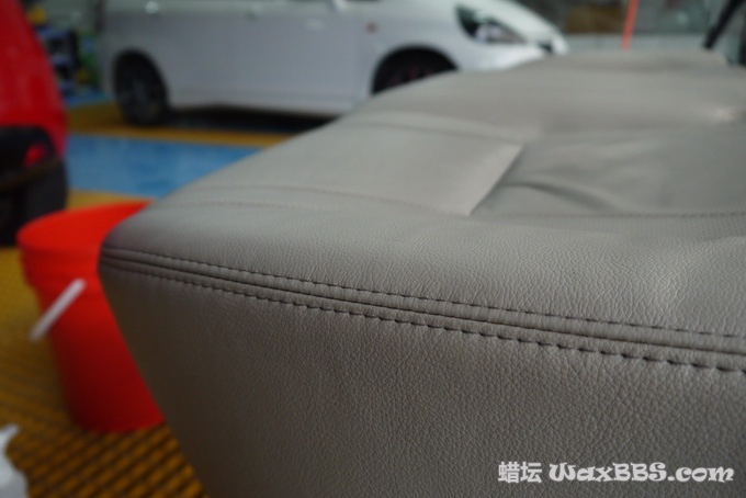

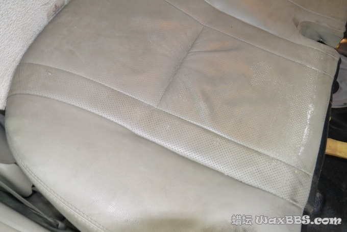

谢谢明仔百忙中回复提供处理的方法,不知道能否在您着帖子贴个今天朋友车子的坐凳图,我发现我现在遇到的情况估计应该需要用到颜色修补系列的产品才能解决了,如果方便的,能否提供下这一颜色修补系列的具体产品品牌和型号?

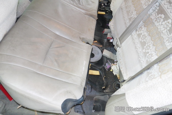

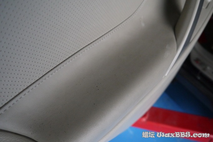

附上坐凳图:

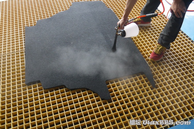

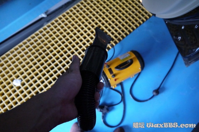

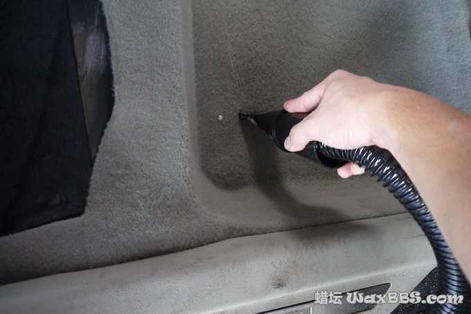

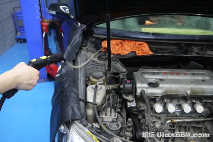

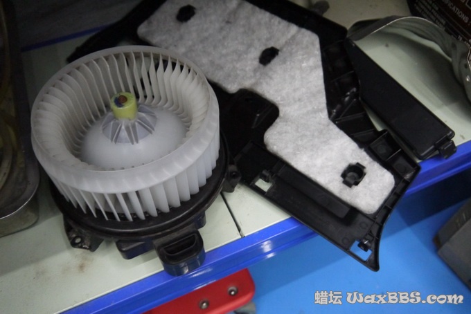

明仔,蒸汽从外进风口灌进去,空调制冷制热要不要打开?
不会损伤电器元件吧?
另外那个黄色的吹风机啥价位?

谢谢明仔百忙中回复提供处理的方法,不知道能否在您着帖子贴个今天朋友车子的坐凳图,我发现我现在遇到的情 ...
不管怎么样,先杀菌!要不这些霉菌会繁殖!
这是首要的,TB上搜搜皮革去霉菌的清洁剂吧~有卖的。
然后买染色膏,自己调色染回来吧!至于什么品牌啊~我就不推荐了,因为这个涉及到个人手工工艺,弄得不好,你会怪我坑你的……
自己找呗{:259:}
当我看了一下这个座椅,我感到毛骨悚然……
