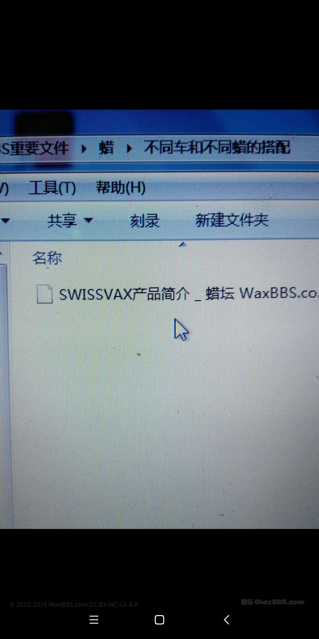

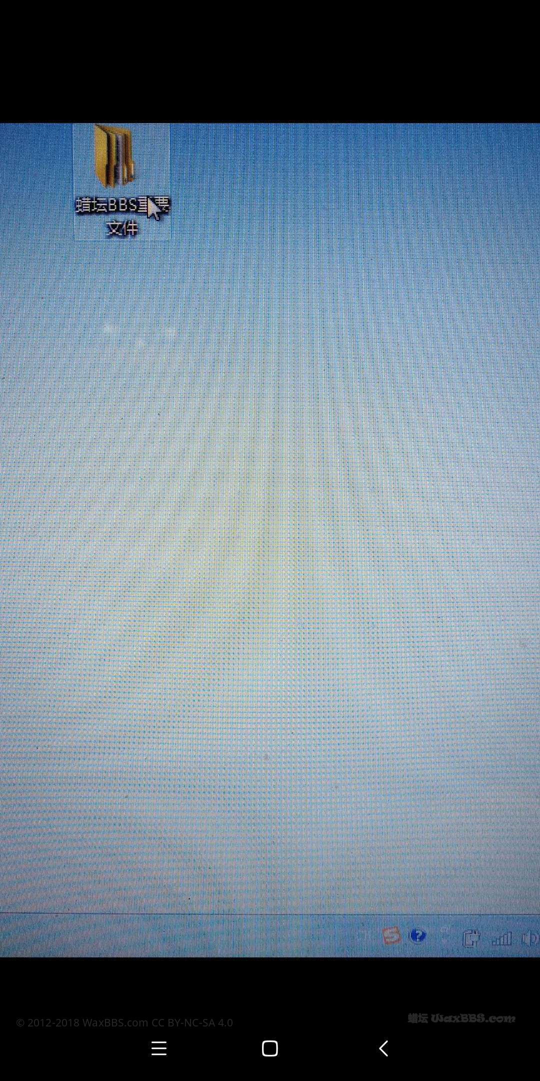

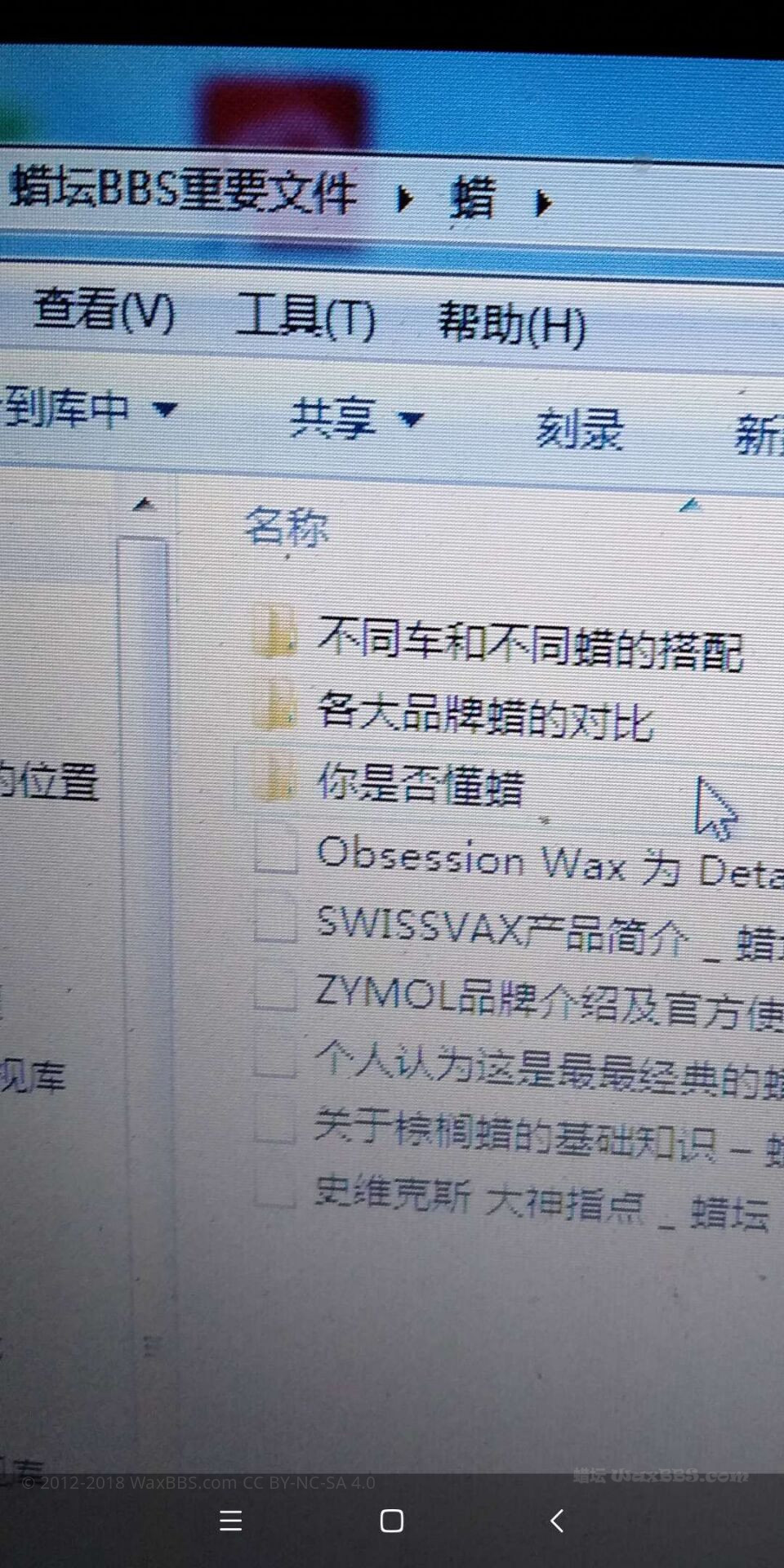

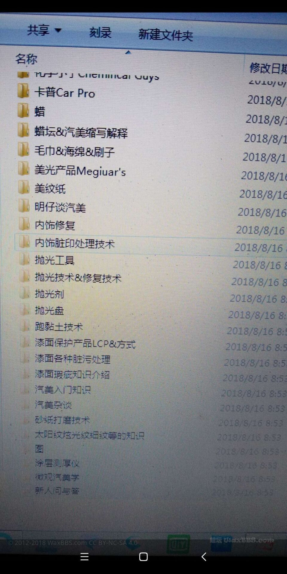

研磨剂不仅分水性和油性,还因颗粒大小、颗粒软硬程度、颗粒是否是渐细式的、颗粒是否含盖纹填缝成分、颗粒研磨功能的成分是二氧化硅还是氧化铝、颗粒伴随的润滑成分是润滑剂还是润滑液(这就是所谓的油性和水性区别,有机溶剂和水都可以充当溶剂)等而分不同类型,性质、抛光性能、需搭配的盘和适用的漆面都有所不同,其实抛光就是人对机子、背板、盘和抛光剂及漆面使用的一个复杂的相互作用过程,自然而然就包括了对机子、背板、盘、抛光剂这些产品的研究,抛光剂类型太多,不同牌子不同时代的产品都有自己的优缺点,这就需要你多接触多钻研它们的性质了,就是上面说的颗粒特性、润滑剂特性等。有时候某牌子某款抛光剂不一定能达到你的抛光目的,但你就不要一下全盘否定它,在你别的抛光目标里也许它就是很实用的,当然前提是你要找到适合搭配它的小伙伴-机子、背板及盘、能让它发挥自己能力的某种漆面。一般来说,一个特定的牌子,它有自己的一套系统,需要专用盘,你不妨先采纳你所用抛光剂的厂家推荐搭配的盘,然后再换其他盘试。比如美光的研磨剂抛光剂你先用美光的盘们配合用,再尝试其他。当然要提醒下你,美光的某些研磨剂有专用性很强的盘搭配的,比如d300&d301专用dmx/dmc/dmf超粗、粗、细三种五六寸的盘,都是美光旗下,在你熟练他们之前,不要换其他牌子,当然熟悉后你可以换别的牌子的纤维盘再换羊毛海绵,盘的材质和性能的关系你一定要先了解清楚,不要拿羊毛和海绵比,拿海绵和纤维比。慢慢来,研究要系统化,不然你脑子会很乱,只言片语道听途说的一大堆碎片在你脑海,很紊乱混乱,你也无法成为大家。抛光技术是个系统科学研究,你千万不要像武林高手一样走火入魔,要从最基础的开始,系统化学习,建立研究自己的武功系统,可以学习借鉴他人武功,但是不要生搬硬套,否则你经脉容易受损,要研究出自己的武技系统-抛光手法,然后将无数简单的抛光手法积累,就成了抛光技术-你的底牌大招!我也跟你一样是学习者,你可以参考下我的学习系统,如下图。

研磨剂不仅分水性和油性,还因颗粒大小、颗粒软硬程度、颗粒是否是渐细式的、颗粒是否含盖纹填缝成分、颗粒研磨功能的成分是二氧化硅还是氧化铝、颗粒伴随的润滑成分是润滑剂还是润滑液(这就是所谓的油性和水性区别,有机溶剂和水都可以充当溶剂)等而分不同类型,性质、抛光性能、需搭配的盘和适用的漆面都有所不同,其实抛光就是人对机子、背板、盘和抛光剂及漆面使用的一个复杂的相互作用过程,自然而然就包括了对机子、背板、盘、抛光剂这些产品的研究,抛光剂类型太多,不同牌子不同时代的产品都有自己的优缺点,这就需要你多接触多钻研它们的性质了,就是上面说的颗粒特性、润滑剂特性等。有时候某牌子某款抛光剂不一定能达到你的抛光目的,但你就不要一下全盘否定它,在你别的抛光目标里也许它就是很实用的,当然前提是你要找到适合搭配它的小伙伴-机子、背板及盘、能让它发挥自己能力的某种漆面。一般来说,一个特定的牌子,它有自己的一套系统,需要专用盘,你不妨先采纳你所用抛光剂的厂家推荐搭配的盘,然后再换其他盘试。比如美光的研磨剂抛光剂你先用美光的盘们配合用,再尝试其他。当然要提醒下你,美光的某些研磨剂有专用性很强的盘搭配的,比如d300&d301专用dmx/dmc/dmf超粗、粗、细三种五六寸的盘,都是美光旗下,在你熟练他们之前,不要换其他牌子,当然熟悉后你可以换别的牌子的纤维盘再换羊毛海绵,盘的材质和性能的关系你一定要先了解清楚,不要拿羊毛和海绵比,拿海绵和纤维比。慢慢来,研究要系统化,不然你脑子会很乱,只言片语道听途说的一大堆碎片在你脑海,很紊乱混乱,你也无法成为大家。抛光技术是个系统科学研究,你千万不要像武林高手一样走火入魔,要从最基础的开始,系统化学习,建立研究自己的武功系统,可以学习借鉴他人武功,但是不要生搬硬套,否则你经脉容易受损,要研究出自己的武技系统-抛光手法,然后将无数简单的抛光手法积累,就成了抛光技术-你的底牌大招!我也跟你一样是学习者,你可以参考下我的学习系统,如下图。浏览附件92120浏览附件92121浏览附件92122浏览附件92123

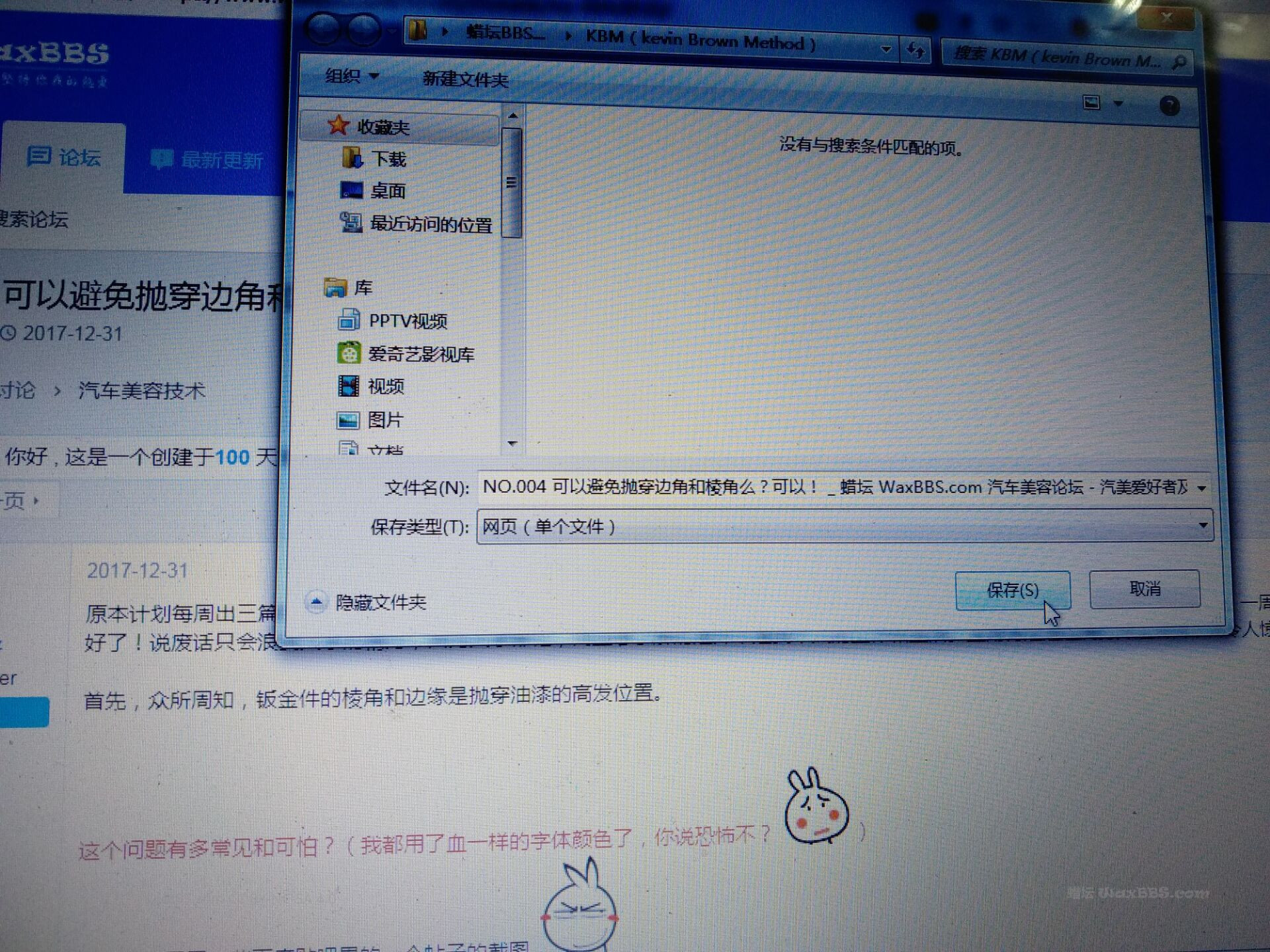

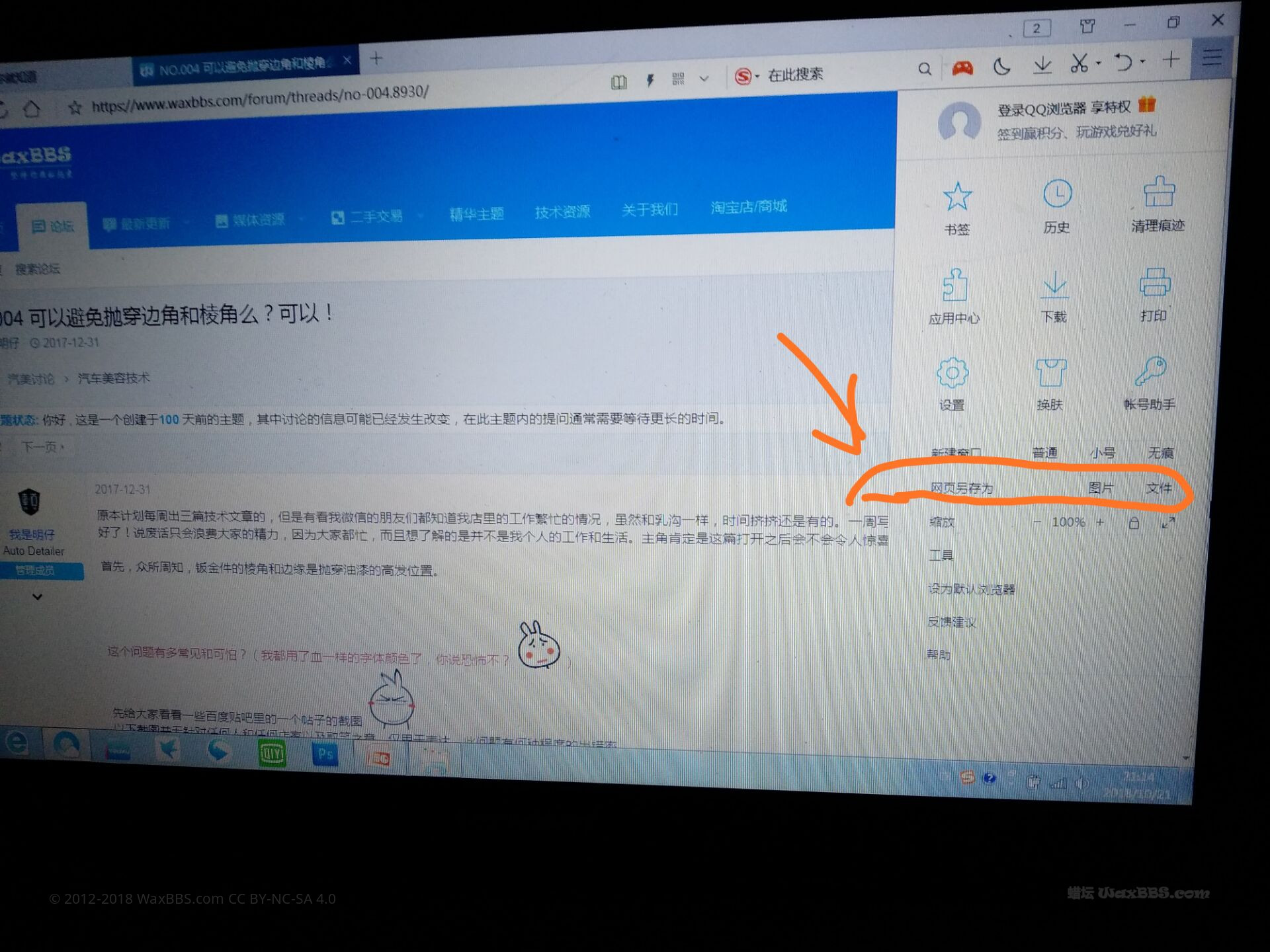

我们论坛首页如何把帖子主题分类的,你先去看看,我就是差不多照这个搞得,我自己也还在归类,你如果不知道怎么归类就多搞几个文件夹,以后自己深入了解了再合并文件夹。比如汽美大体分为产品、工具、知识、技术四类。1.然后产品的话特别多特别复杂,我产品方面用的种类少,发言权不多,光洗车液就很多种,有的洗车液还能充当跑泥润滑剂,所以归类比较复杂,但多搞几个文件夹就行。2.工具类,按功能可以分外观清洗工具、内饰清洁工具、跑泥工具、抛光工具、打蜡封釉封体工具、镀膜工具等,我分的并不科学看看就好呵呵。抛光工具分抛光机和辅助工具,辅助工具分捕纹灯、膜厚仪、美纹胶纸、遮蔽膜等,抛光机既可按原理分RO,GA,DA,又可按有线无线分为插电式、锂电式,ro又分立式卧式,GA又有Flex和rupes牌的,da又有低端和高端的牌子。3.知识,知识既可按来源分国内汽美知识和国外汽美知识,又可按深度分为宏观层面知识和微观层面知识,比如你知道DA抛光不会产生炫光纹是宏观,但原理就是微观了。前者应该是技术的范畴。所以4点我就不说了。反正,你不会归类就多搞文件夹,或笼统归类。最后,一定要有电脑,把蜡坛的值得收藏的帖子以另存为网页-文件的格式保存到电脑,就算没网络也随时可以看,如下图操作

我们论坛首页如何把帖子主题分类的,你先去看看,我就是差不多照这个搞得,我自己也还在归类,你如果不知道怎么归类就多搞几个文件夹,以后自己深入了解了再合并文件夹。比如汽美大体分为产品、工具、知识、技术四类。1.然后产品的话特别多特别复杂,我产品方面用的种类少,发言权不多,光洗车液就很多种,有的洗车液还能充当跑泥润滑剂,所以归类比较复杂,但多搞几个文件夹就行。2.工具类,按功能可以分外观清洗工具、内饰清洁工具、跑泥工具、抛光工具、打蜡封釉封体工具、镀膜工具等,我分的并不科学看看就好呵呵。抛光工具分抛光机和辅助工具,辅助工具分捕纹灯、膜厚仪、美纹胶纸、遮蔽膜等,抛光机既可按原理分RO,GA,DA,又可按有线无线分为插电式、锂电式,ro又分立式卧式,GA又有Flex和rupes牌的,da又有低端和高端的牌子。3.知识,知识既可按来源分国内汽美知识和国外汽美知识,又可按深度分为宏观层面知识和微观层面知识,比如你知道DA抛光不会产生炫光纹是宏观,但原理就是微观了。前者应该是技术的范畴。所以4点我就不说了。反正,你不会归类就多搞文件夹,或笼统归类。最后,一定要有电脑,把蜡坛的值得收藏的帖子以另存为网页-文件的格式保存到电脑,就算没网络也随时可以看,如下图操作浏览附件92131浏览附件92132
只想说,干的漂亮,我也得弄一个,好记性不如烂笔头
