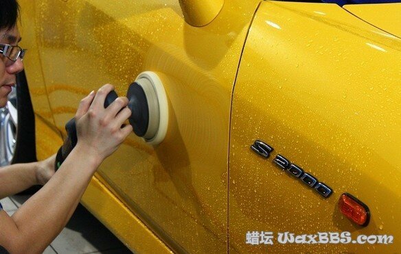

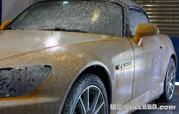

车未干的情况下的抛?
vip8023
2013-04-07
图片为转载
问:这个在车漆未干的情况下,是在上蜡还是研磨?如果单纯的上棕榈蜡,那么应该是上完擦干即可,为啥还要洗一次?
问:如果是研磨,什么产品可以再湿的情况下研磨?这样的研磨跟普通的粗中西有什么区别?
如果是上蜡 那么 没必要用RO上啊 还festool{:71:}

看到S2000激动了一下,以为是楼主的说能借我开开不.
很多研磨剂都是水基配方, 带水来抛光没有问题啊.
只不过控制的不好,研磨剂会满天飞,到时候处理起来就麻烦了.
有水滴不会影响抛光,但是会影响检视漆面.....
也不好贴胶带.......
看起来图里水稍微多了些.......
可以用毛巾平铺吸一下就不会甩了~
传说中的湿式抛,水基研磨剂。假如要重度研磨,有水可以延长研磨的作业时间,也就是说,研磨剂在不会像干抛那样容易干掉。安全系数高了一些。新手可以试试这样的研磨方式。但清洁起来很麻烦。会甩到到处都是白点。
抛完后,还要洗,你要是想不通,我也很无语。。。身为一个店家。
衣袋车流
2012-11-15
楼主贴的图片是台湾的阿勋吧,我见O董有很多作品他都是这么做的。我现在抛光时也喜欢淋湿一个板件在抛光,感觉特别好控制抛光机,效果也不错。但是我这样做是因为技术不好,而且我们店的海绵盘不好用,确实会飞得到处都是
抛完后洗车,其实就是为了洗掉油脂,上蜡或者封体能很好地附着漆面。
当然,镀膜等等改质施工就更加高要求了,需要脱脂。
衣袋车流 发表于 2013-7-19 22:34
楼主贴的图片是台湾的阿勋吧,我见O董有很多作品他都是这么做的。我现在抛光时也喜欢淋湿一个板件在抛光, ...
不是盘的问题,是研磨剂放多了。还有就是没有完全停止转动就把机器提起来,或者还没把盘平放在漆面上就启动机器。都会甩到到处都是
vip8023
2013-04-07
明仔,你说的我不是很懂?因为考虑到如果不是研磨,只是上蜡的话那我觉得不需要洗车了,是这个意思,而如果是研磨,研磨后洗车我当然理解,为了去掉研磨小颗粒,但是最后一句身为一个店家?啥意思不太明白?
我只是个DIY者,非店家噢
vip8023 发表于 2013-7-20 07:12
明仔,你说的我不是很懂?因为考虑到如果不是研磨,只是上蜡的话那我觉得不需要洗车了,是这个意思,而如 ...
我意思是说,我作为店家,觉得你想不通这些问题,我很无语而已。。。
研磨剂里面有油脂的,所以洗掉油脂,一个干净无油的表面。保护产品才可以更稳定地附着啊
