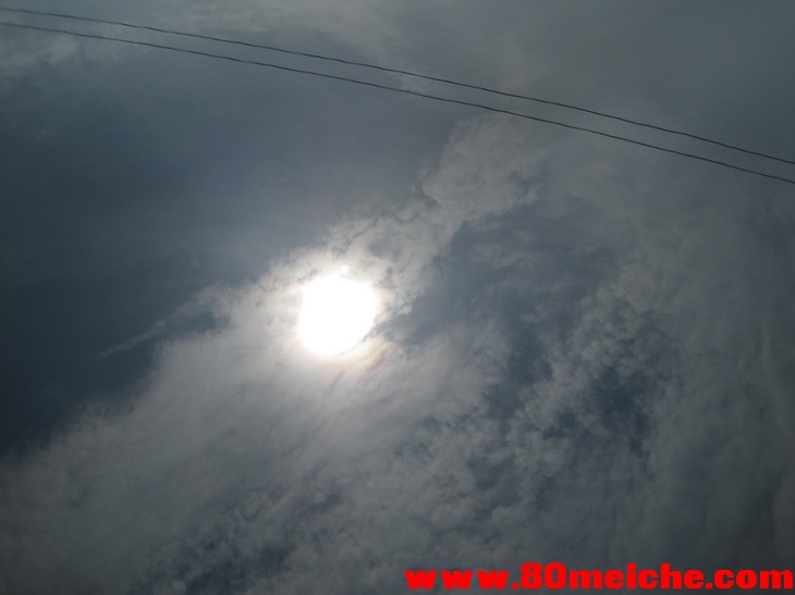

其实之前已经发过了,不过最近进来了很多新人,所以再次科普一下。
[backcolor=red]太阳纹,请看下图的图片中,左边的行李箱盖就是了,是平时洗车不恰当,洗车工具不够洁净,产生的不规则小划痕,在太阳下呈圆形放射状,称之为太阳纹。[/backcolor]
[backcolor=rgb(72, 61, 139)]眩光纹,是抛光之后,RO机搭配粗中研磨剂所留下来的研磨轨迹。下图的图片中,行李箱右半边就是了。[/backcolor]
而真正无纹的镜面是这样的(一般都是用DA去震抛作为收尾工作。因为DA的研磨轨迹是不规则不重复的,所以没有单轴旋转的RO所存在的问题)
希望新手可以多爬下文。

问题一解答:洗车的工具不干净,洗一次可能不够均匀,但多洗两次,就均匀了。。。(突然觉得很变态,我们在讨论怎么把太阳纹洗得更均匀)
问题二解答,车辆很多都有库存的,运输,到店后检查洗一次,交车前还要洗一次,然后车主再在外面的店洗了两次,这样合理吧?
