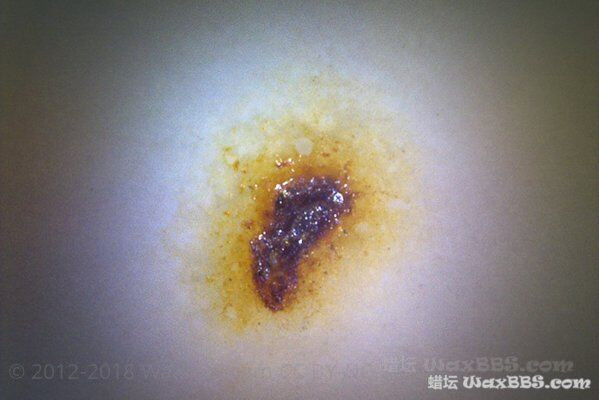

L lsq726 洗车水桶 2018-10-01 47 1 0 山东 我的身份 DIY汽美爱好者 2018-10-21 #4 喷了500mlkhy,一瓶,漆面还有黄点,黑点,黑点摸起来有小凸起,是走泥还是要继续喷去锈?
娄 娄底detail 震抛机 2018-08-03 828 302 785 湖南娄底 我的身份 汽美店家 2018-10-21 #5 有些铁粉是镶嵌进漆面了的,程度深浅不一,这些喷了铁粉去除剂用毛巾也是擦不掉的,需配合铁粉去除剂软化再走泥才搞得掉。下图可以看出铁粉有一部分已经渗蚀进入漆面了,明大一篇关于铁粉放大帖子的图 Reactions: 激情永恒
L lsq726 洗车水桶 2018-10-01 47 1 0 山东 我的身份 DIY汽美爱好者 2018-10-22 #6 作者: 娄底detail: 有些铁粉是镶嵌进漆面了的,程度深浅不一,这些喷了铁粉去除剂用毛巾也是擦不掉的,需配合铁粉去除剂软化再走泥才搞得掉。下图可以看出铁粉有一部分已经渗蚀进入漆面了,明大一篇关于铁粉放大帖子的图浏览附件92124 点击展开... 是啊我的新车,铁锈比较严重..因为放在五金加工厂门前 前段时间农忙+上雨水多.一直没洗车,导致锈点比较多..心疼
