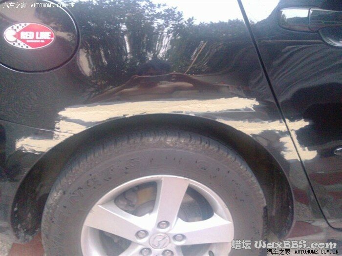

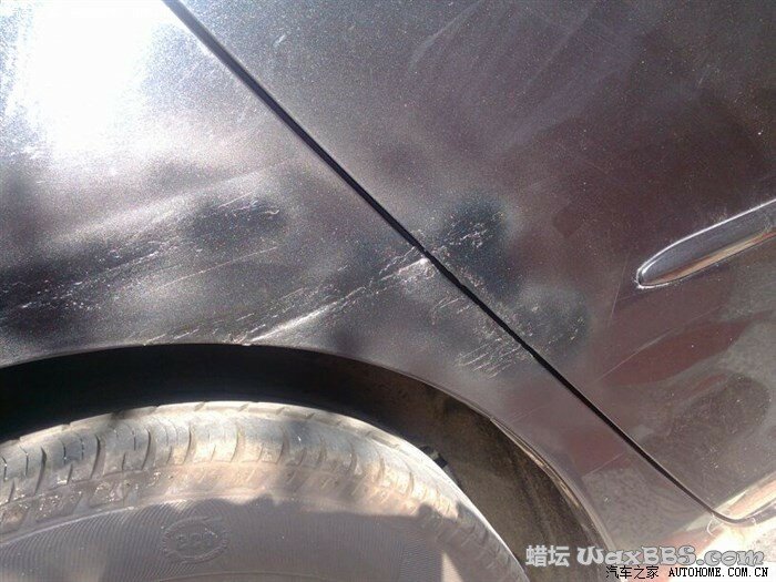

刮擦后,用补土进行填补,由于部分地区凹陷非常严重,本来经过钣金,在补土效果最佳
但由于自己操作 所以没有钣金,直接水砂后 马上补土,
补土后等了一个晚上,早上起来继续水砂,将土部分磨平,结果凹陷的地方仍然凹陷,依然不平,上黑漆后见上图
这副德行,后续要怎么处理?

LZ补土太省了..........
1.砂纸打磨划痕周围毛刺
2.补土多层多次批刮
3.砂纸内垫砂纸垫或者较硬的海绵,水砂找平
4.远距离色漆+清漆
这台马3吧!
很支持楼主这种diy的动手精神。不过呢!动手前,我觉得应该充分了解清楚操作以及原理。
五金店买一桶原子灰,一般不超过50,然后水砂纸若干,120#,240#,800#,1000#,1500#,2000#。。。

我总结失误可能有两点
第一补土的时候 没有补完整,导致凹陷依然存在
第二水砂的时候 就用了一种砂纸,200还是600那种,其他型号一种都未用,可能这也是很重要一因素
