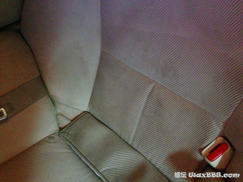

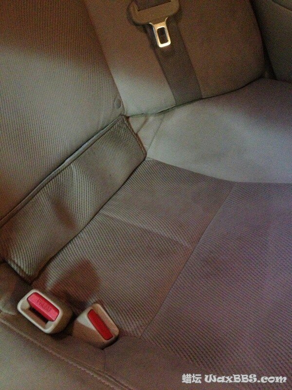

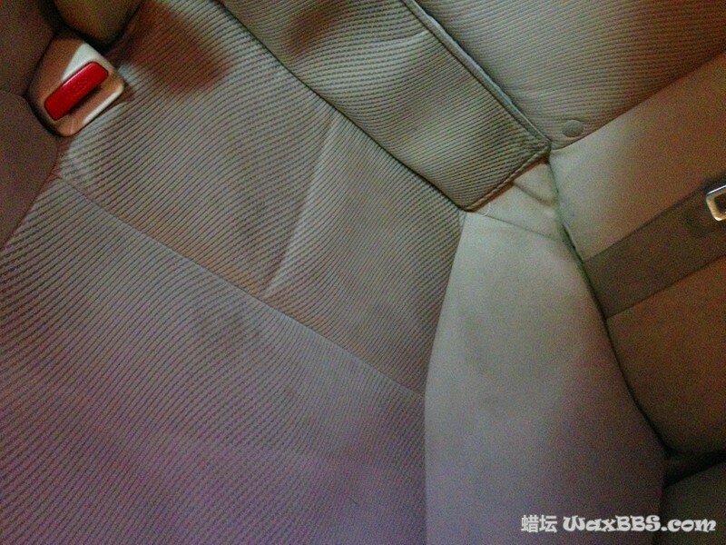

老爸的IS300 之前朋友的裤子沾到机油了 直接座上去 就变成这样了 好脏!受不了! 麻烦大家给我点建议!

我是明仔 Auto Detailer 管理成员 2012-03-28 47 425 1,005 38 2013-08-05 #3 APC绝对洗不掉。旋风枪+美光的D13001才有戏! 我最喜欢洗这种级别难度的座椅了!
新糖果 洗车手套 2013-03-25 0 6 5 浙江绍兴 我的身份 DIY汽美爱好者 2013-08-05 #5 我是明仔 发表于 2013-8-5 02:42 APC绝对洗不掉。旋风枪+美光的D13001才有戏! 我最喜欢洗这种级别难度的座椅了! 点击展开... 一定要用机器么? Reactions: gaodi123
7 7号球衣 洗车水桶 2013-06-13 0 0 0 2013-08-05 #8 我是明仔 发表于 2013-8-5 02:42 APC绝对洗不掉。旋风枪+美光的D13001才有戏! 我最喜欢洗这种级别难度的座椅了! 点击展开... 明哥 刚才我查下 D13001 不是柏油 吗
K karupoon 洗车水桶 2012-03-21 0 2 0 2013-08-05 #9 我是明仔 发表于 2013-8-5 02:42 APC绝对洗不掉。旋风枪+美光的D13001才有戏! 我最喜欢洗这种级别难度的座椅了! 点击展开... 美光的D13001好像是柏油清除剂吧
我是明仔 Auto Detailer 管理成员 2012-03-28 47 425 1,005 38 2013-08-05 #10 7号球衣 发表于 2013-8-5 11:35 明哥 刚才我查下 D13001 不是柏油 吗 点击展开... 严格来说,它是一种多用途的溶剂~ 可以脱脂,可以清洁润滑脂,也可以去除残胶和柏油。 污染不重,用D103,污染很重,用D130 这样的洗法,略为变态。
7 7号球衣 洗车水桶 2013-06-13 0 0 0 2013-08-05 #11 我是明仔 发表于 2013-8-5 13:30 严格来说,它是一种多用途的溶剂~ 可以脱脂,可以清洁润滑脂,也可以去除残胶和柏油。 污染不重,用D10 ... 点击展开... 明哥 那天我看你发一个帖子 是教怎么清洗布座椅的 我记得是先用马鬃刷+APC刷 再用龙卷风纯吹风 那个是那个帖子来 怎么找不到了
新糖果 洗车手套 2013-03-25 0 6 5 浙江绍兴 我的身份 DIY汽美爱好者 2013-08-05 #12 7号球衣 发表于 2013-8-5 11:35 明哥 刚才我查下 D13001 不是柏油 吗 点击展开... D130不是柏油药水,请参见D130的英文名
Z zhusi008 洗车水桶 2012-07-11 0 1 0 35 2013-08-06 #13 新糖果 发表于 2013-8-5 01:37 我觉得可以先按照通用方法试试APC,稀释比例从低到高 点击展开... 好的 谢谢你糖果!
Z zhusi008 洗车水桶 2012-07-11 0 1 0 35 2013-08-06 #14 我是明仔 发表于 2013-8-5 02:42 APC绝对洗不掉。旋风枪+美光的D13001才有戏! 我最喜欢洗这种级别难度的座椅了! 点击展开... 明哥 油污感觉很重 我问了我爸之前弄到机油后也是弄点清水擦擦而已 不过看起来真的好脏 像我这样有汽车内饰洁癖的我真受不了
Z zhusi008 洗车水桶 2012-07-11 0 1 0 35 2013-08-06 #15 vip8023 发表于 2013-8-5 07:32 SO 明仔的意思是 如果没有旋风枪那就搞不定咯 楼主作为DIY 那就没戏了 点击展开... 哈哈 去买一条旋风枪好了 哈哈 不然我真有点受不了 看着特难受
Z zhusi008 洗车水桶 2012-07-11 0 1 0 35 2013-08-06 #16 怪兽矿泉水 发表于 2013-8-5 09:14 这个不是真皮,类似植绒布,拆了座椅,水洗最靠谱,上海高温,晒干快。 点击展开... 是啊 真搞不懂 40W多的车子居然没有真皮 真不知道雷克萨斯在搞什么 呵呵 那是 不过拆我还真得去研究下
Z zhusi008 洗车水桶 2012-07-11 0 1 0 35 2013-08-06 #17 我是明仔 发表于 2013-8-5 10:34 阿斯,发顺丰发过来,我帮你洗!免费 点击展开... 明 你知道吗?我现在就很有冲动把车子开过去 然后把它清洁得干干净净的 然后顺便去广州走走同学 哈哈 目前最想做的
P potank 洗车水桶 2013-05-28 0 0 0 2013-08-06 #18 我是明仔 发表于 2013-8-5 13:30 严格来说,它是一种多用途的溶剂~ 可以脱脂,可以清洁润滑脂,也可以去除残胶和柏油。 污染不重,用D10 ... 点击展开... 明仔 如果车顶子有长时间抽烟留下的黄焦油咋清除啊?估计D130会危险些 万一脱胶了
89083134 小黑屋永久 2013-04-26 0 11 0 2013-08-06 #19 zhusi008 发表于 2013-8-6 01:23 哈哈 去买一条旋风枪好了 哈哈 不然我真有点受不了 看着特难受 点击展开... 龙卷风枪是小,空气压缩机是大........
89083134 小黑屋永久 2013-04-26 0 11 0 2013-08-06 #20 zhusi008 发表于 2013-8-6 01:22 明哥 油污感觉很重 我问了我爸之前弄到机油后也是弄点清水擦擦而已 不过看起来真的好脏 像我这样有汽车内 ... 点击展开... 布料总比真皮好处理啊...... 真皮娇贵,投鼠忌器,万一渗到皮下就更没救了......
