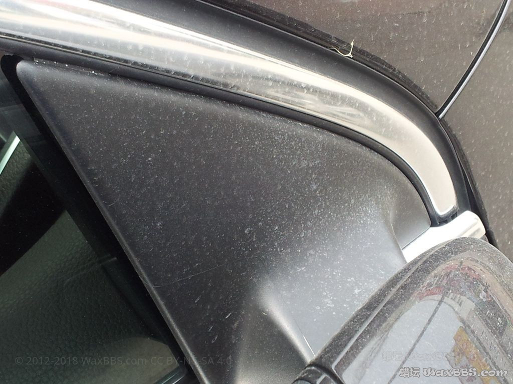

问下大家,像这种情况选择哪种清洁剂可以完全清洁这个残留物?
喜 喜欢旅行车 洗车水桶 2012-10-15 0 0 0 2013-08-05 #1 问下大家,像这种情况选择哪种清洁剂可以完全清洁这个残留物? 附件 20130804_121905_副本.jpg 178.7 KB · 浏览: 733
喜 喜欢旅行车 洗车水桶 2012-10-15 0 0 0 2013-08-05 #3 额,刚才没说明白,车身原来有虫胶和虫子尸体,我用美光的虫胶清洁剂清理后,塑料件上也喷到很多清洁剂很难清除干净想知道用什么东西可以清除干净呢?
喜 喜欢旅行车 洗车水桶 2012-10-15 0 0 0 2013-08-07 #9 jvjv 发表于 2013-8-6 22:42 我记得明仔说过。。某些可以用脱脂清哦。。 点击展开... 回来试一下,用sonax的脱脂剂试试,要不就用酒精试试,看看有没有效果
J jvjv 洗车水桶 2013-06-26 0 5 0 2013-08-07 #10 喜欢旅行车 发表于 2013-8-7 10:47 回来试一下,用sonax的脱脂剂试试,要不就用酒精试试,看看有没有效果 点击展开... 这是原话 决黑色橡胶的白色蜡痕 方法1:用脱蜡剂试试看!有些塑料密度小的话,蜡质会严重渗透,此方法无效。 方法2:我来介绍一种高科技泡绵,此產品由蜜气(俗名美耐皿)发泡製成,利用美耐皿细小分子状态进行污垢分解,能将污垢、水垢迅速去除,有效完成清洁。
喜 喜欢旅行车 洗车水桶 2012-10-15 0 0 0 2013-08-07 #11 jvjv 发表于 2013-8-7 11:23 这是原话 决黑色橡胶的白色蜡痕 点击展开... 嗯嗯,让我想到了擦擦克林
J jvjv 洗车水桶 2013-06-26 0 5 0 2013-08-07 #12 喜欢旅行车 发表于 2013-8-7 11:28 嗯嗯,让我想到了擦擦克林 点击展开... ............我看成是蜡痕。。。
darkwrite Auto Detailer 2013-04-25 1 13 5 哈尔滨 我的身份 汽美店家 2013-08-11 #15 gh0519 发表于 2013-8-6 13:59 我就知道很多除胶的东西喷塑料件上会发白~ 点击展开... 比如国内很多的柏油清洁剂,喷雾状的
吸 吸烟=崇高 洗车水桶 2013-04-17 2 5 0 2013-08-12 #16 darkwrite 发表于 2013-8-11 20:53 比如国内很多的柏油清洁剂,喷雾状的 点击展开... 今天刚遇到柏油清洁剂喷到新朗逸的后视镜塑料,发白了,郁闷,擦不去,求方法``
darkwrite Auto Detailer 2013-04-25 1 13 5 哈尔滨 我的身份 汽美店家 2013-08-13 #17 本帖最后由 darkwrite 于 2013-8-13 06:27 编辑 吸烟=崇高 发表于 2013-8-12 23:44 今天刚遇到柏油清洁剂喷到新朗逸的后视镜塑料,发白了,郁闷,擦不去,求方法`` 点击展开... 明仔的方法 用还原轻抛一下,带走····· 不过我也没搞懂塑料可不可以····· 基本大家用D108使劲擦的也很多,比如我···
我是明仔 Auto Detailer 管理成员 2012-03-28 47 425 1,005 37 2013-08-13 #18 美光D13001是我碰到最温和的柏油溶剂。它对橡胶件的清洁,不会出现问题。其它品牌的,一般我只用在轮弧,车身最下部。 洗昆虫,我绝对不告诉你们,我平时是用温水来洗车的,,, Reactions: he361391
喜 喜欢旅行车 洗车水桶 2012-10-15 0 0 0 2013-08-13 #19 我是明仔 发表于 2013-8-13 10:18 美光D13001是我碰到最温和的柏油溶剂。它对橡胶件的清洁,不会出现问题。其它品牌的,一般我只用在轮弧,车 ... 点击展开... 明仔,帮忙指导下另外一个帖子,漆面养护小问题, https://www.waxbbs.com/forum/threads/1086/ (出处: 蜡坛 WaxBBS.com 汽车美容论坛)
