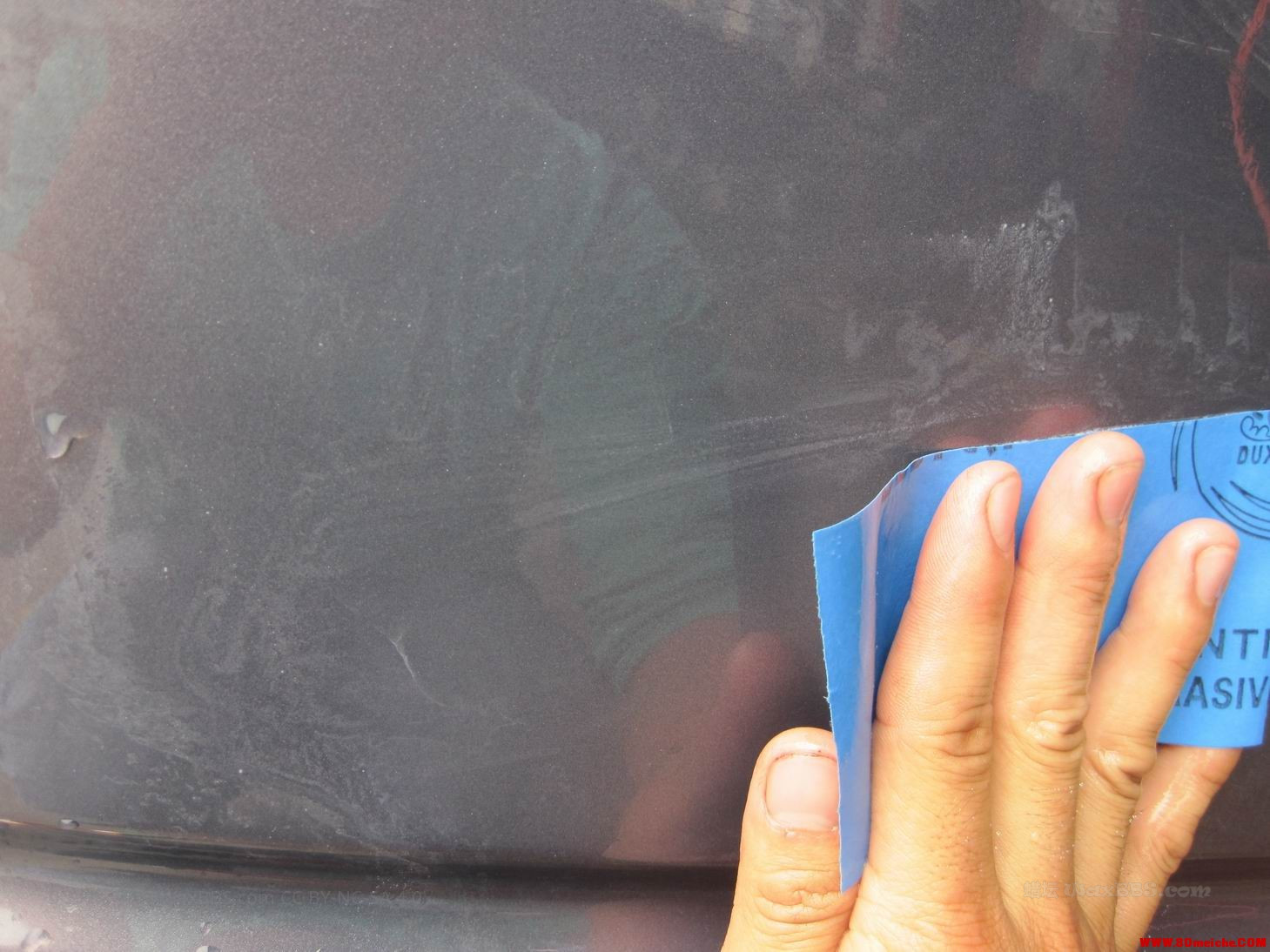

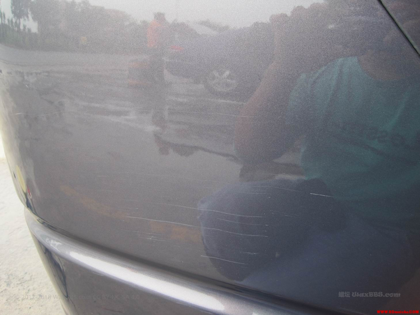

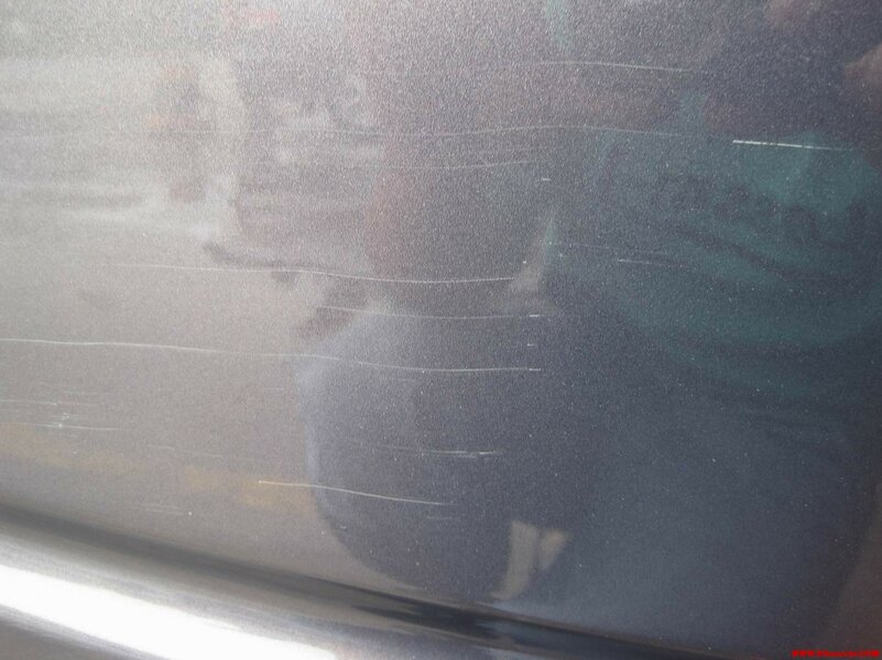

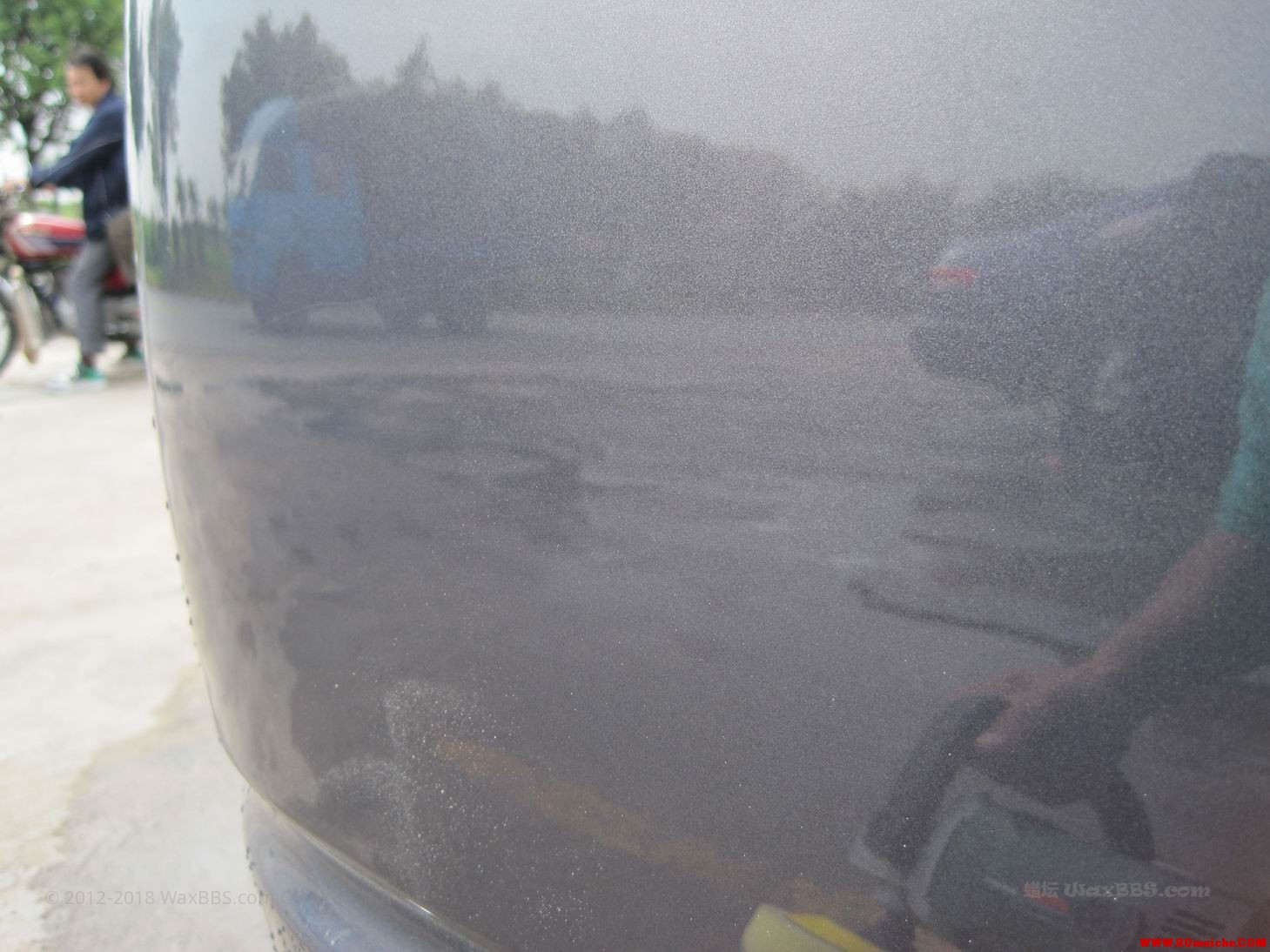

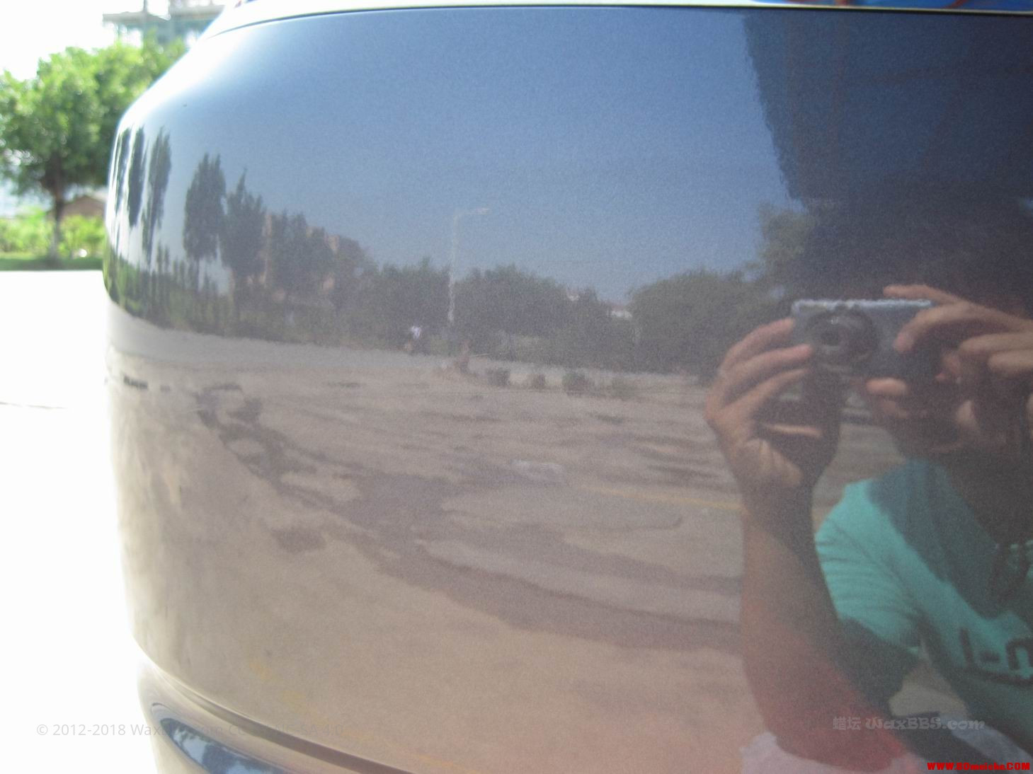

车主在车库泊车不小心蹭到墙了,来店咨询小的,我鉴定了一下损伤,不浅的划痕啊。光油层被伤得不轻,只能放手一搏~~~车主说如果不行,就去重新烤漆了。不过,小弟我最后侥幸修复成功~

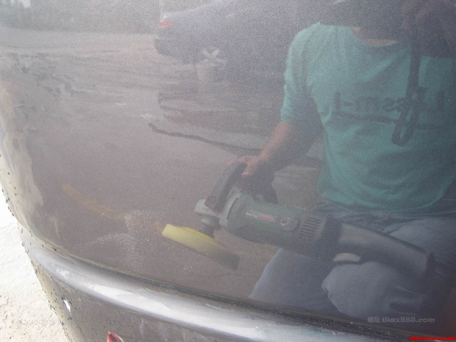

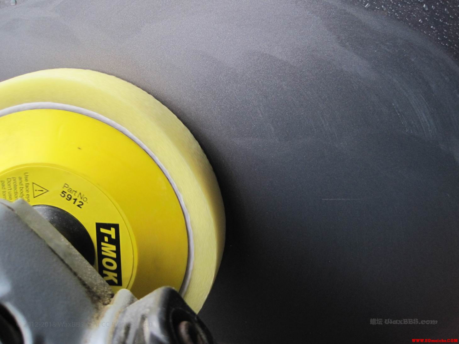

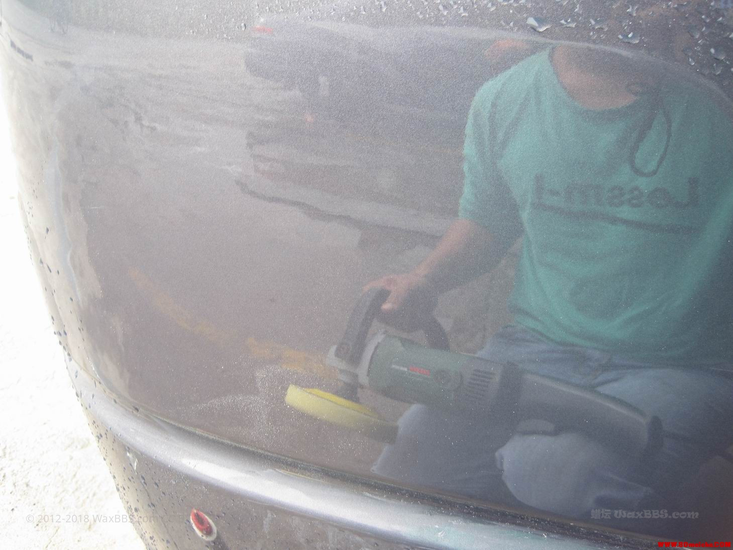

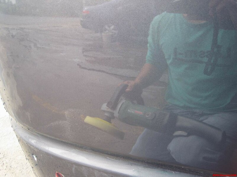

工具:RO抛光机、黄色5寸抛光盘、5000#水砂纸
药剂:EXQ2500研磨剂

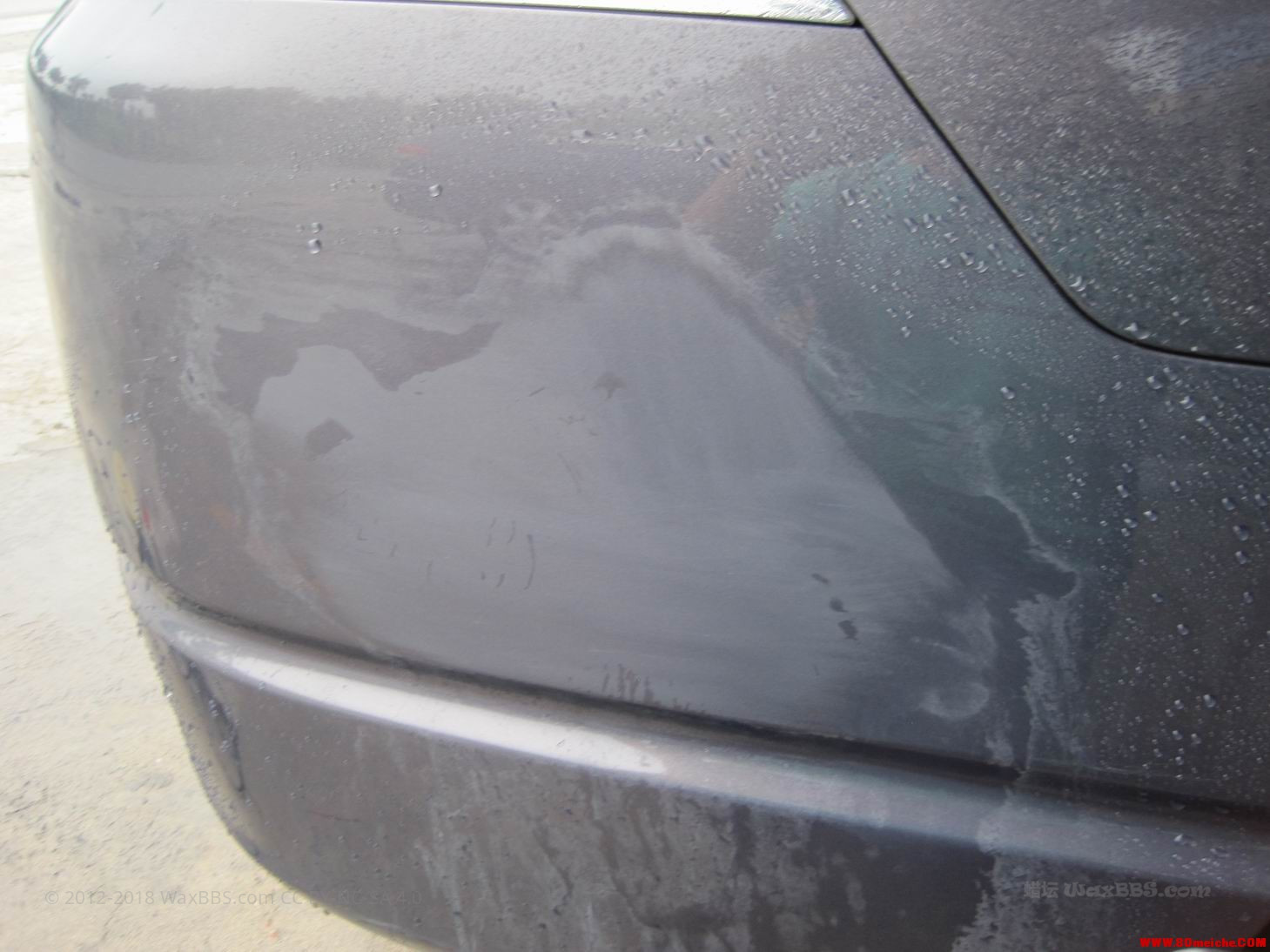

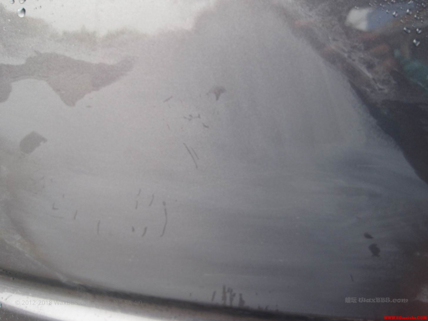

5000#的水砂纸市场上比较难找,它有一个有点,就是颗粒非常精细~打磨后的砂纸痕非常容易抛掉~~而且磨削力小,但缺点就是打磨得比较慢,特别划痕深的位置,但可以先用2000#的磨一遍,再来5000#的,打磨期间一定要不断地沾水,不要干磨

版主你好!我想请教下 这种深度划痕 用手能摸出来吧? 另外我看有一条划痕都白色了 那不是腻子吗?小弟主要想学判断划痕深度!
