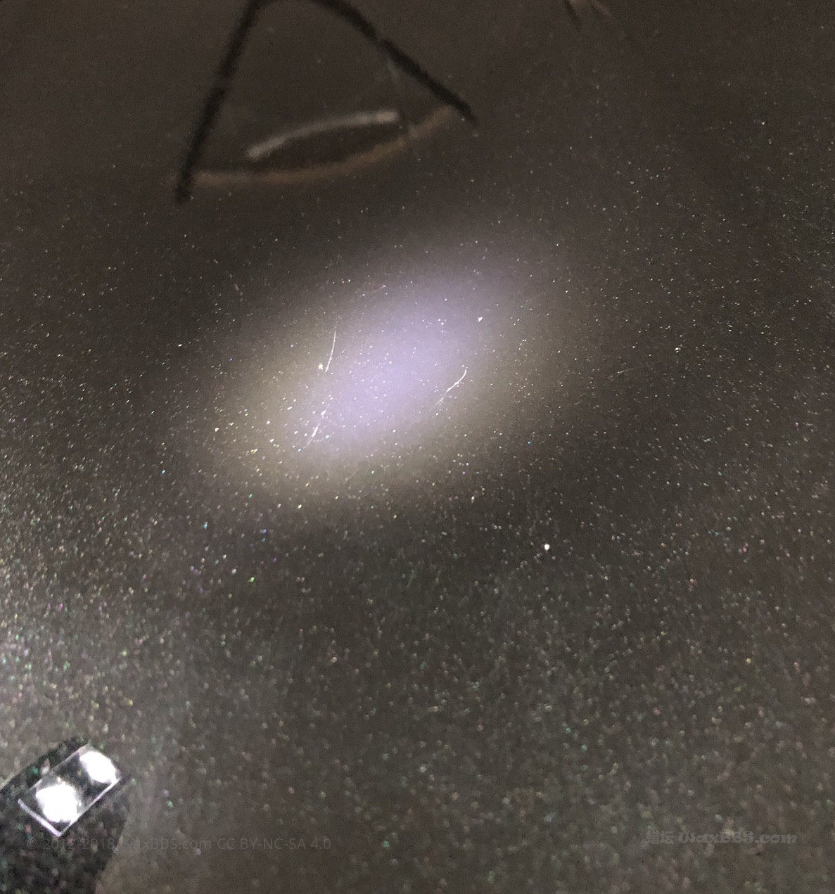

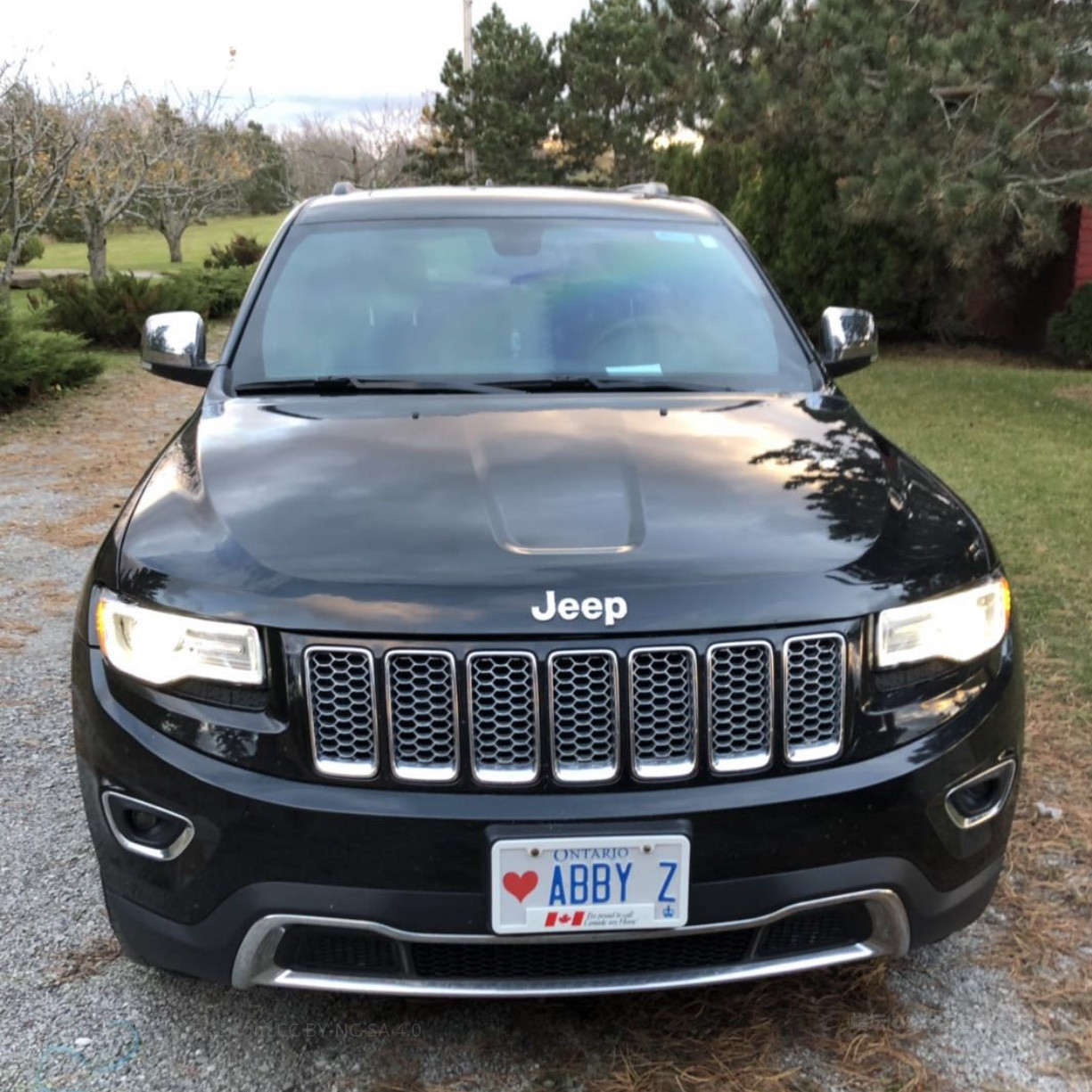

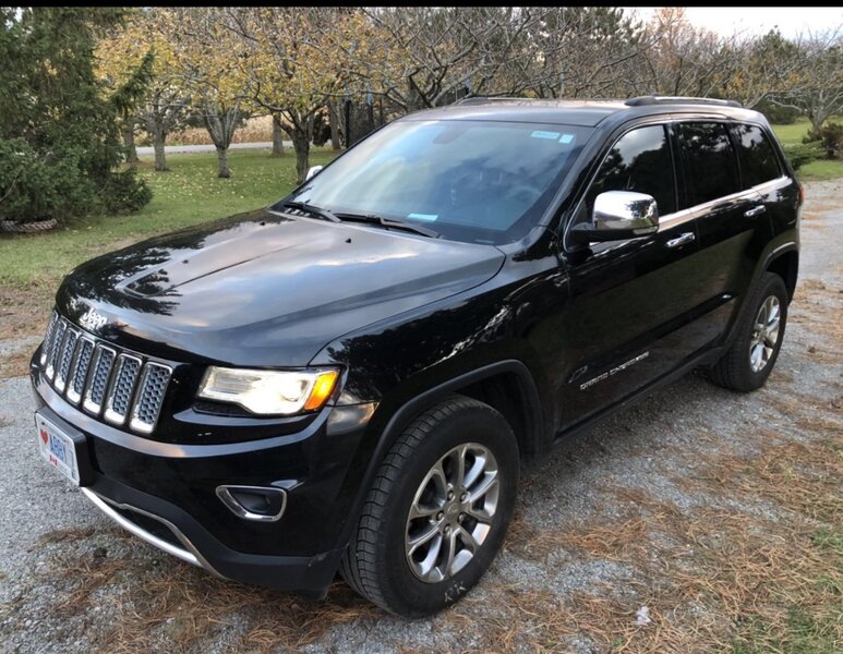

我是一个新人.最近在家抛光 但最后成果不太满意。抛光机用的Porter cable 7424xp,抛光剂是Menzerna FG400 抛光盘是Lake country CCS 黄、白。
抛光方法是按照Youtube上Autogeek里面的大神Mike Philips 的方法来的,先用黄色Heavy cutting pad 之后用white polish pad 最终效果还是有的,但怎么也做不到完全无划痕的那样。请问有什么原因呢?
属于远看比较满意 但是爬上近看嘛 就....
有没有任何建议呢?谢谢

图3的那种划痕很可能不是靠这种流程能解决的,如果能把指甲挂住,那基本没戏
