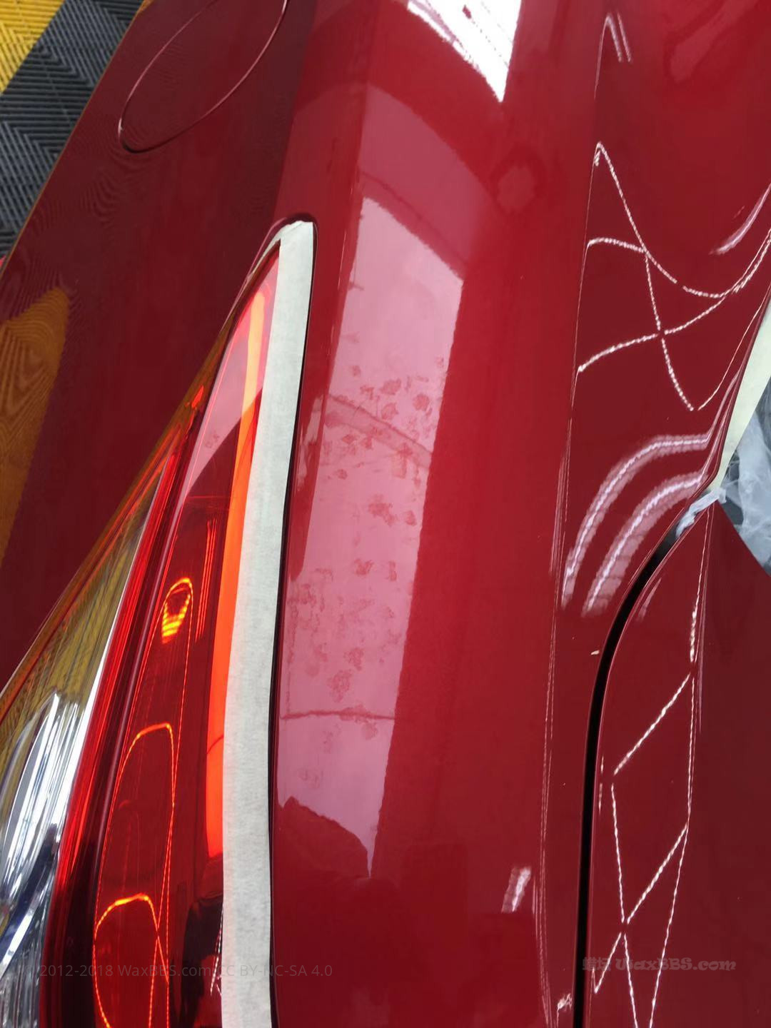

水垢的照片
    121.5 KB · 浏览: 911
    128.7 KB · 浏览: 910

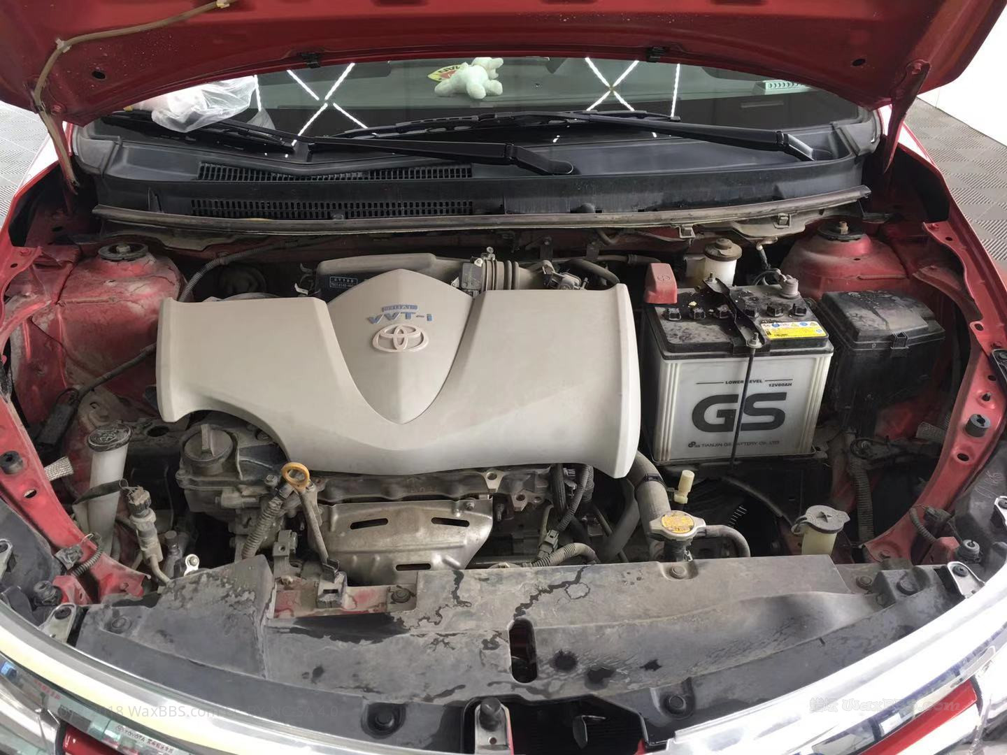

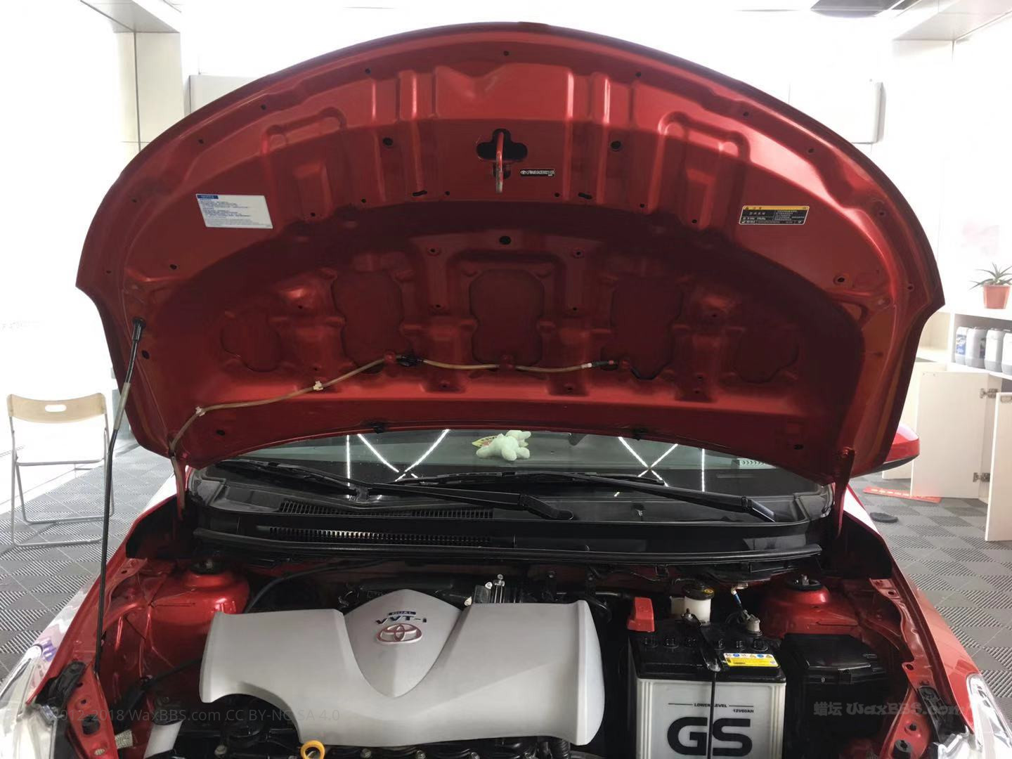

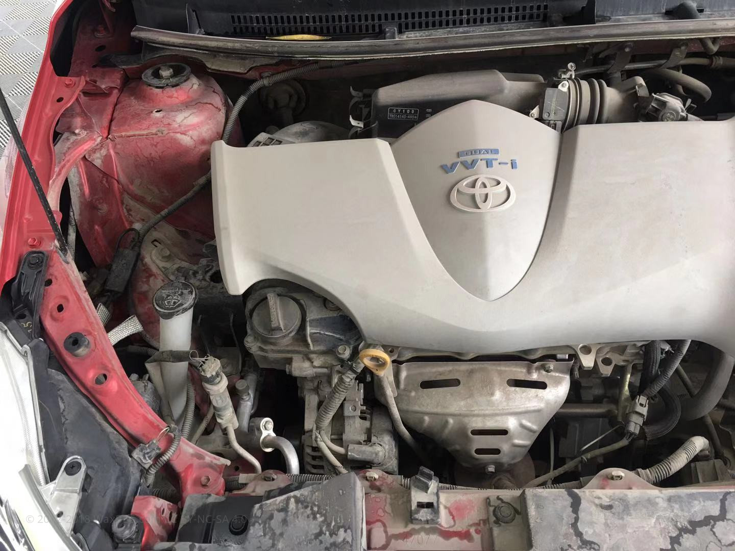

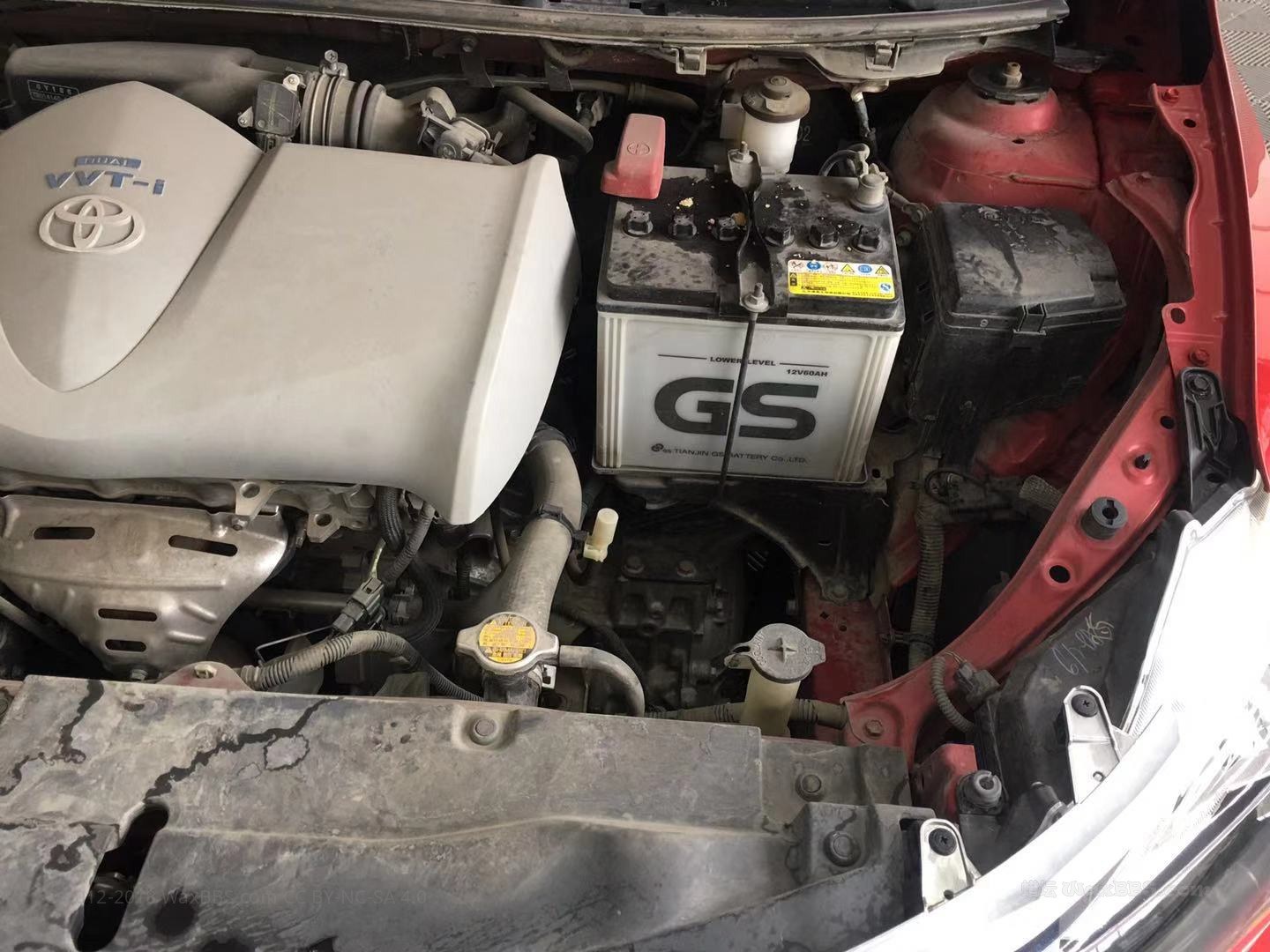

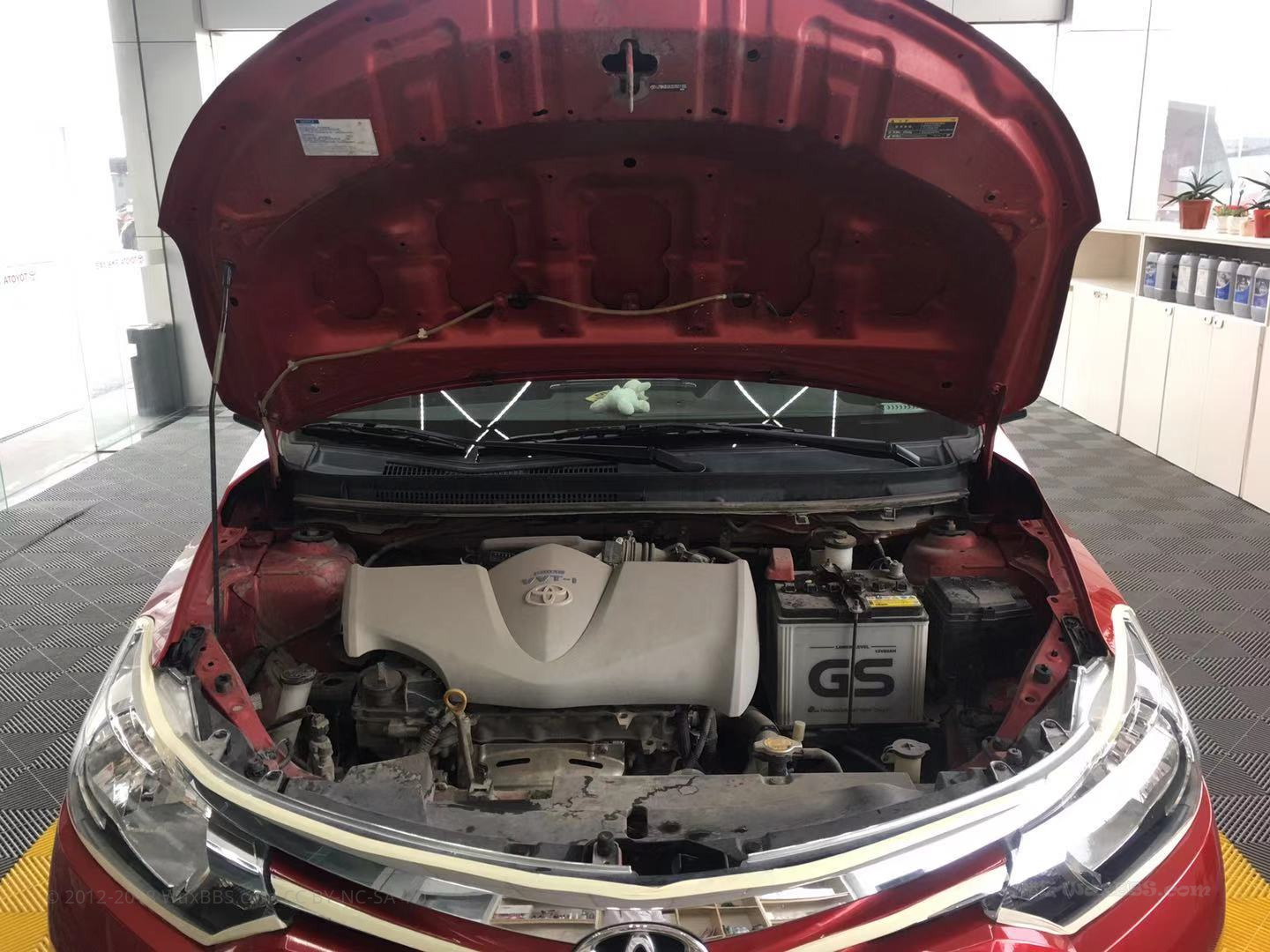

机舱的清洁也是很重要的下面是没有清洁之前的
    192.1 KB · 浏览: 706
    201.8 KB · 浏览: 774
    184.3 KB · 浏览: 759
    194.9 KB · 浏览: 719
    107.7 KB · 浏览: 749
zhulinghang 123
2018-03-27
45
34
苏州
发动机是车的心脏 ,长时间不清洁的话会产生一些油污,而这些油污呢长时间不清理的话会对我们整个发动机的整体性能产生影响 , 时间长了会加重发动机整体的油耗, 加快我们发动机的一些线路 ,元件的老化等等 。。
汽车发动机长时间不清洁的话:
油污
老化
性能
安全
(车辆安全及人身安全)
(例如:车辆自燃;线路老化;管路漏油;车辆抛锚
zhulinghang 123
2018-03-27
45
34
苏州

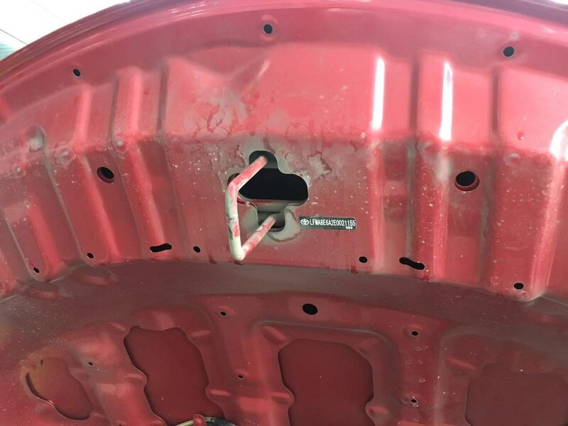

为防止这些情况发生,我们对整个发动机舱进行定时清理 。平时注重保养的话还可以减少发动机的一些不良影响 ,增加美观度 ,消除自燃隐患 ,增加整车的保值 , 延长发动机的使用寿命
施工前注意事项:

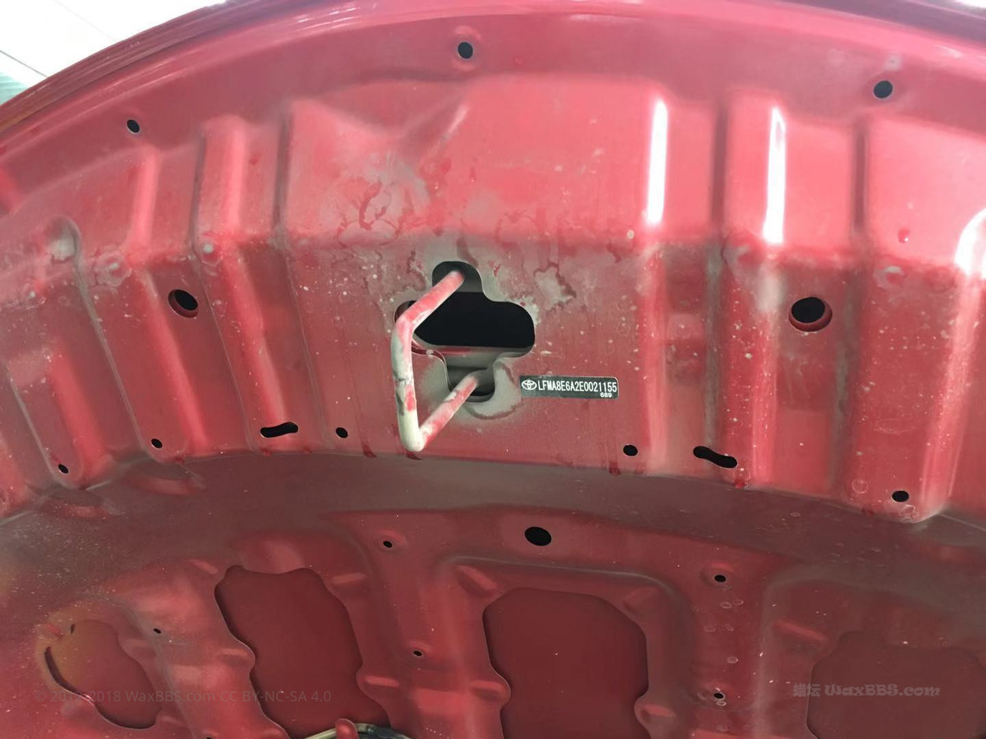

1.车辆有无故障灯
2.检查全车灯光有无故障
3.线头有无开裂
4.车辆有无大修大改
5.查看车龄
    144.1 KB · 浏览: 631
    180.1 KB · 浏览: 770
    183.6 KB · 浏览: 782
    183.6 KB · 浏览: 767
zhulinghang 123
2018-03-27
45
34
苏州

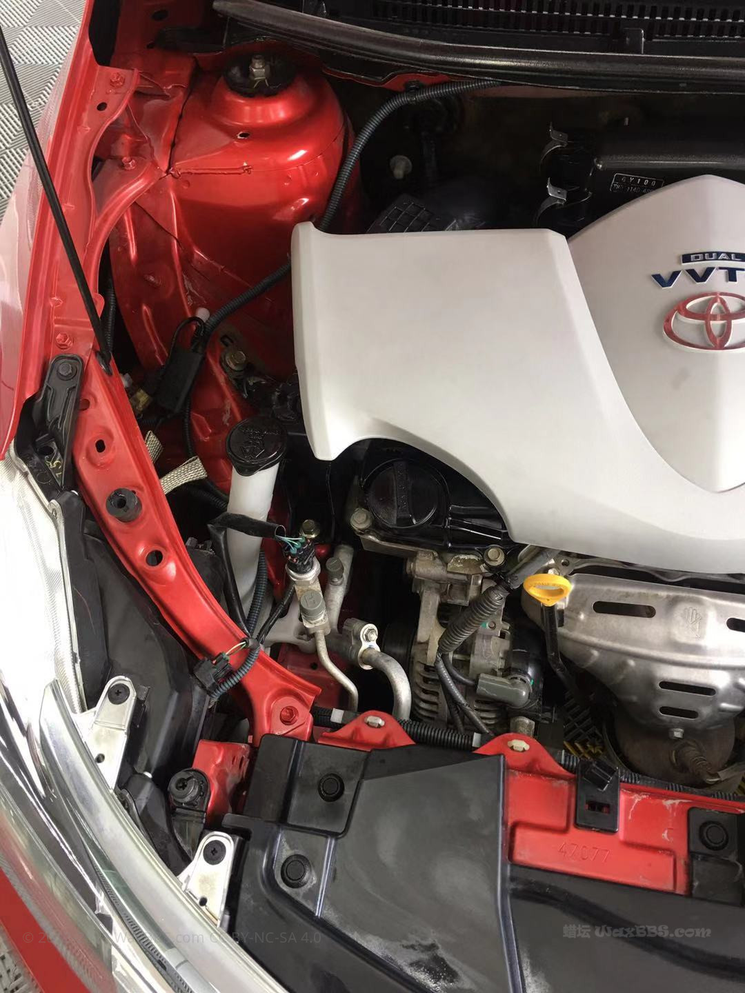

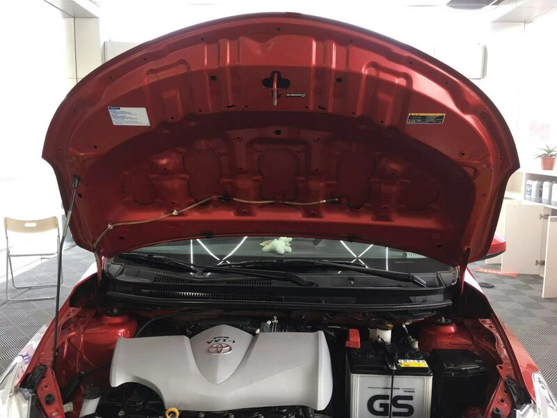

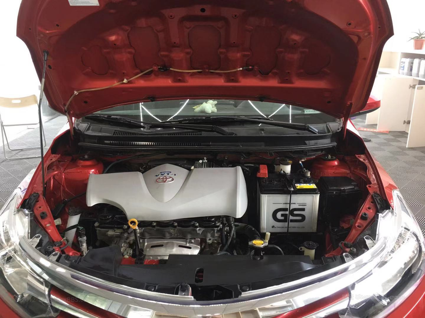

准备工具:发动机重油去除剂 、全能清洁剂 、发动机翻新机、 泡沫枪、 发动机清洁长枪、 纳米喷枪、 干洗枪、 小毛刷、 毛巾 、羊毛手套、 水桶 、 来为我们的施工做一个完整的准备、 方便配合我们施工(避免施工期间手忙脚乱)
车身防护:用遮蔽膜来对我们的发动机四周区域进行遮蔽(前保 、左右翼子板 、前挡风玻璃) 既体现处我们的专业有能更好的防护四周 ,避免施工期间对车漆产生剐蹭。
预洗机舱:用泡沫枪内的发动机重油去除剂(350-500毫升)对发动机区域进行喷洒 ,让其反应3-5分钟后配合发动机清洁长枪, 对整个发动机舱进行大致清洁预洗(注:优先处理线路接口自己翻新机缸体处)
细致清洗:泡沫枪直接注入500毫升清水,对整个发动机区域进行二次喷洒然,后用葫芦瓶内的重油去除剂和全能清洁剂配合小毛刷进行细致清洗,并且通过各个不同的角度去进行查看清洗情况。
机舱脱水:用干吹枪对整个发动机进行脱水并且使发动机处于打火状态用来提升整个发动机的温度
引擎覆膜:等发动机升温后用发动机翻新机配合纳米喷枪来对发动机区域进行养护 ,用发动机的温度来对养护剂的一个吸收静置时间为5-10分钟,然后用毛巾将多余的养护剂进行擦拭

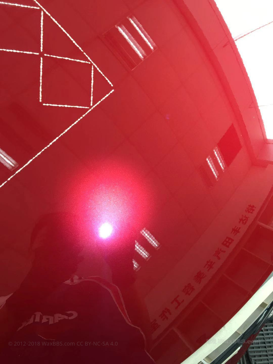

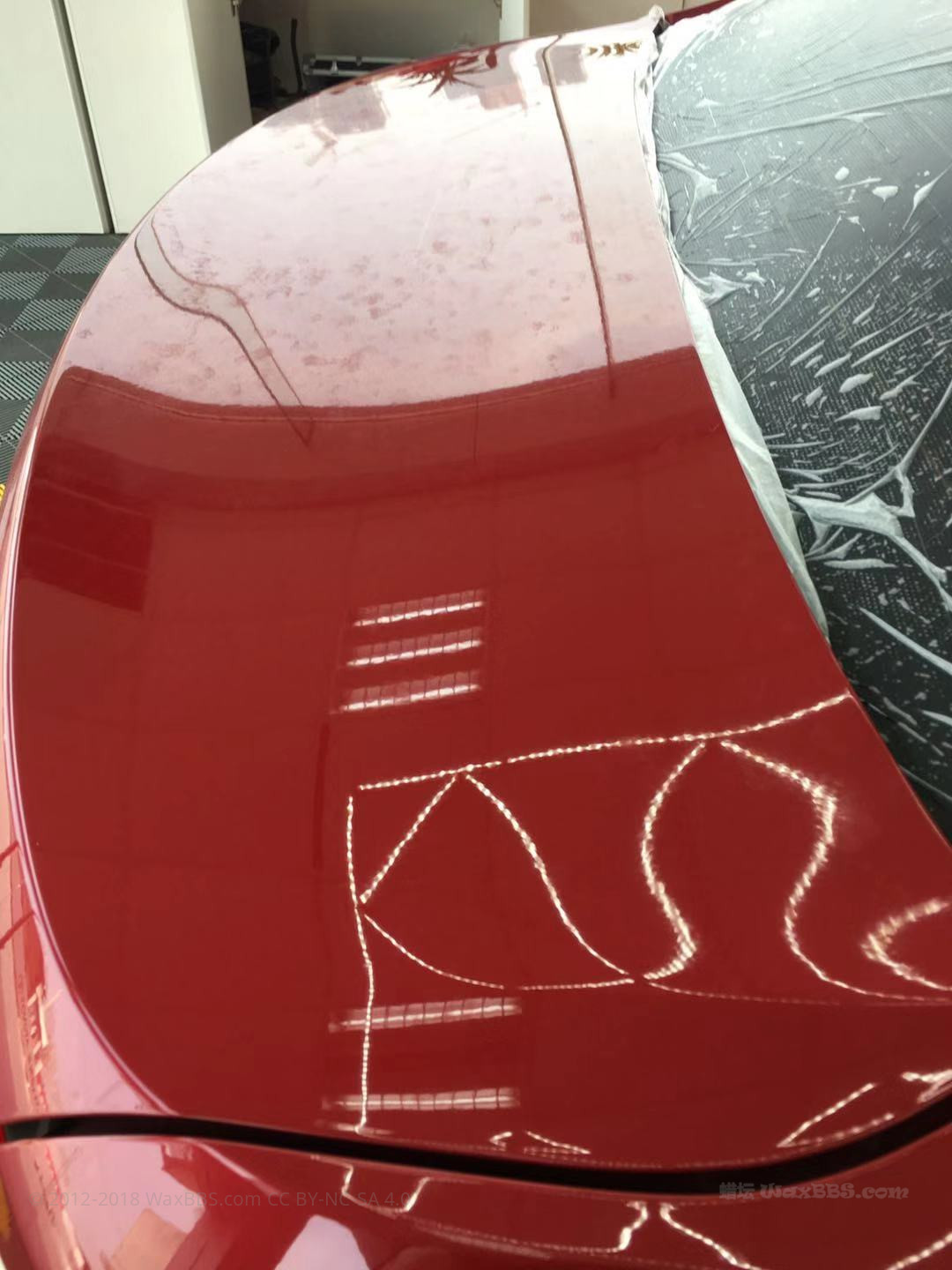

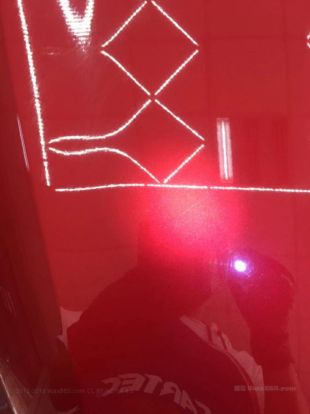

漆面修复得时间比较长 照片就没有拍太多
    93.8 KB · 浏览: 740
    92.6 KB · 浏览: 731

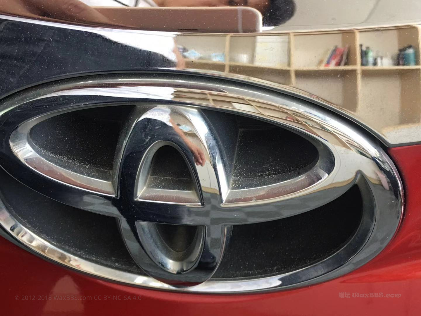

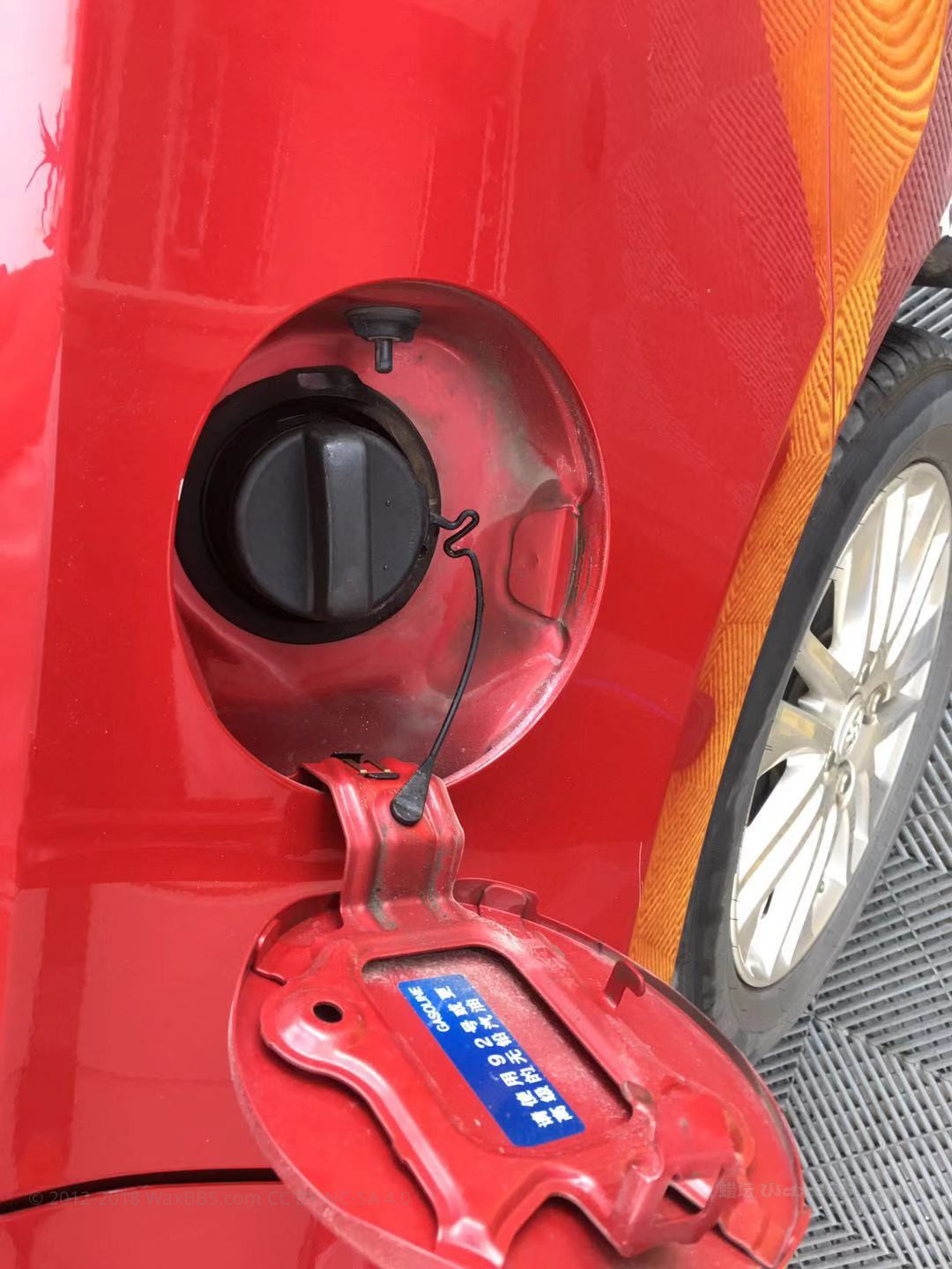

细节处理的略图。。。。。。。
    156.9 KB · 浏览: 747
    154 KB · 浏览: 697
