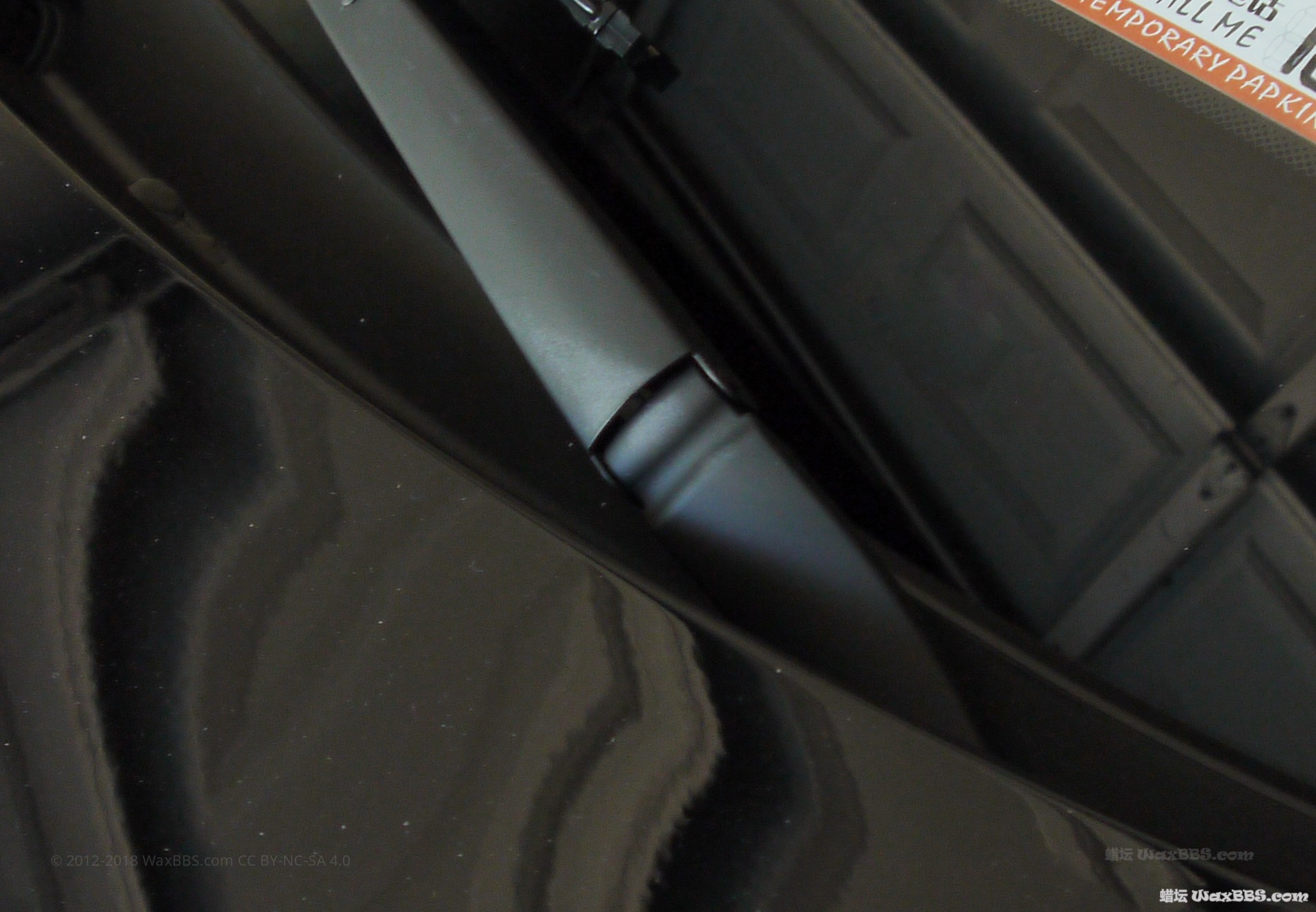

之前抛光的时候海绵盘不小心抛到了雨刮臂,
雨刮臂上是黑色的哑光漆,蹭上干了之后就发白了......
上周用了美光G10810擦完之后回复正常,但是过了没多久又发白了~
今早准备了柏油剂,IPA,配合牙刷毛巾轮番对付都没用.......
柏油药剂涂上去,牙刷猛刷,再擦掉,是恢复黑色了~
但是用水一冲再一擦又露出白色了~
可见和G10810一样只起到了暂时遮挡的作用.......
有木有什么能彻底解决的办法呢??
突然想到...... 我再去试试D108, 原液伺候........
@我是明仔 快来帮帮我啊~~~
最慢速轻抛一下,用新的研磨剂研磨掉。然后擦掉就可以了。注意,别让它干了。之前你就是干了,干了的研磨剂是非常清洁的。
