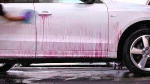

在去除铁粉之前,我们建议将作业表面清洁干净,这样做可以避免浪费过多的铁粉去除剂。喷涂药剂时,我们建议少量喷涂,通过肉眼观察是否变色的方式来确定是否有铁粉附着,通常而言,水平表面的铁粉污染可能性要大于垂直表面。下图中为喷涂铁粉去除剂后,药剂与铁粉污染物反应产生的变色效果。
