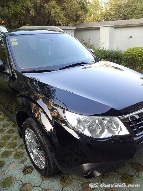

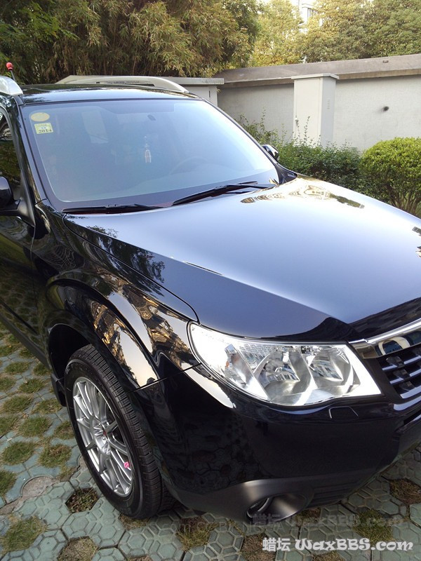

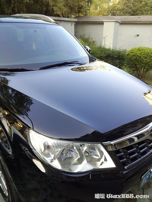

P21024-154419_副本.jpg P21024-154407_副本.jpg P30224-162438_副本.jpg 2年的车了一直Wolfgang FUZION伺候不敢和各位大神们比较,年纪大了精力有限
