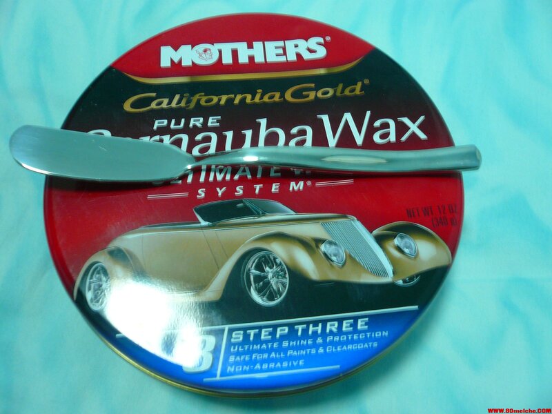

绝大部分人上蜡的时候都喜欢直接用上蜡棉往蜡盒里挖~
第一次挖是没什么问题,但有没有想过第二次第三次……往蜡盒里挖蜡会有污染未使用的蜡的问题?如果未能在上蜡前100%清除干净漆面上的污垢和杂质,那么你这样挖下去,肯定会把一些脏的东西带进未使用的蜡,会有污染蜡质的问题。
今天来说说,避免这些情况的、而且比较科学的用固体蜡的方法。

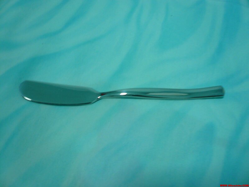

首先你得找一把汤勺或者牛油刀,不要用锋利的小刀,因为很容易会割破上蜡棉的。我手上拿的是指甲钳的柄子。
每次在海绵上涂蜡都必须由这个来挖~这样才能算是比较干净的用蜡方法。
然后用汤勺或者牛油刀在上面反复涂抹均匀,然后才可以上蜡。
这个方法适用于任何的固体蜡,液体蜡当然就不用这么麻烦咯~直接倒到海绵上就OK了~~

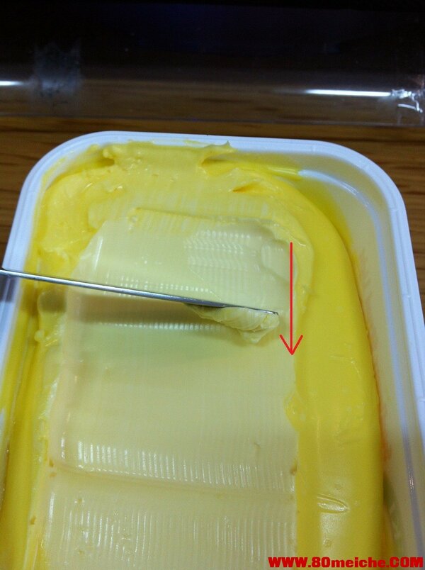

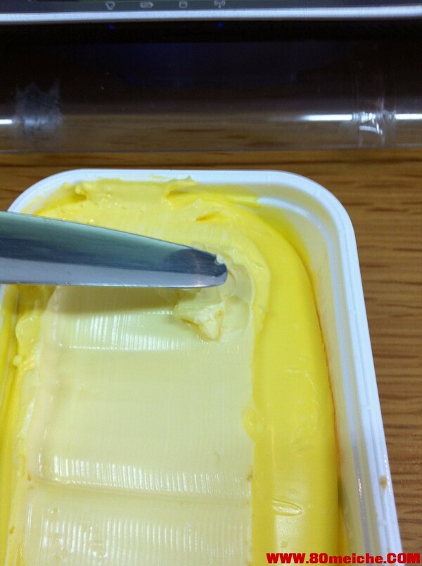

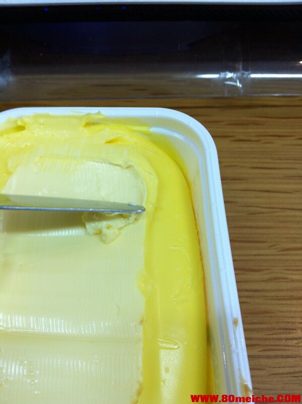

很兴奋版主能亲自示范及拍照硬蜡刮取使用方式,但是补充一点,刮蜡时请尽量将刮刀面与蜡面水平刮,方向仅能单一方向刮,就像我们在刮奶油一样,同时注意因为硬蜡刮起时可能还不是很绵密(有硬块,如果图在上蜡棉上会不均匀且浪费)所以要用刮刀在稍微压挤刮起蜡体,同时在进行单一方向刮,直到蜡体已变成绵密状(可以用”蒜泥”来做形容)然后在均匀涂抹在上蜡棉上,已上供大家参考

机械正解,小口径蜡也可以直接绕圈在蜡盒中刮成小团
然后把小团来回挤压,待软化后直接涂抹匀
这样比直接固体在棉上挤压能省很多的蜡 而且较容易涂匀
