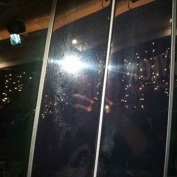

你这是钢琴烤漆板吗?
漆面镀晶叠加很容易出现彩虹斑,像油印一样,那是物理上的薄膜干涉现象,跟彩虹出现的原理类似,都是光的折射再反射入人的眼睛,但是由于第二层镀晶上的光线是直接反射到人的眼,而第一层镀晶面上的光线(也是跟第二层镀晶上的光线同时照到表层的,但是经过折射,到第一层镀晶层面,再反射回人眼,这缕光其实来源于同时照到第二层镀晶层的光)是要慢一点才会反射进入人的眼,这就造成了时间差,具体原理可以去搜下很有意思。
漆面镀晶叠加容易出现彩虹斑,也有人称之为阴影,你这烤漆镀晶叠加的图片看起来不太像彩虹斑造成的阴影,反而像是镀晶没怎么擦干净,就直接涂了第二层的后果

谢谢你了,堆叠原来这么复杂啊,我这是第一次堆叠还不太清楚,看来需要好好研究一下了

最可气的是一擦就没了,过一段时间又会出现,这身什么情况呢?求解
又出现只能说明结晶层不平,,你擦掉一部分,肯定又不平整了,你这图不是很清楚,而且有时候照片跟现实感觉不太一样,我也不太清楚你这到底是什么样的,以后你不要随意叠镀晶就行了,叠两层以上并没有什么用
