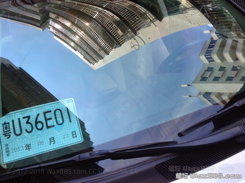

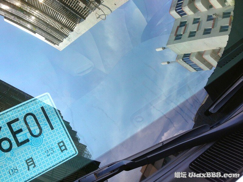

不知道是不是滴到什么有腐蚀性的水吧? 一直洗不掉,但是在里面却不影响视野,只是在外面觉得好难看!
Z zhusi008 洗车水桶 2012-07-11 0 1 0 35 2013-08-12 #1 不知道是不是滴到什么有腐蚀性的水吧? 一直洗不掉,但是在里面却不影响视野,只是在外面觉得好难看! 附件 img_0540_副本.jpg 128.3 KB · 浏览: 804 img_0541_副本.jpg 127.5 KB · 浏览: 812
Z zhusi008 洗车水桶 2012-07-11 0 1 0 35 2013-08-12 #6 怪兽矿泉水 发表于 2013-8-12 09:29 玻璃抛光,或者刀片侧刮看看。 点击展开... 怪兽兄 玻璃抛光是不是需要买专用的研磨剂?
Z zhusi008 洗车水桶 2012-07-11 0 1 0 35 2013-08-12 #7 zippo1000 发表于 2013-8-12 10:24 洗车泥洗,抛光机抛,魔术海绵擦,搭配各种清洁剂,各种抛光剂 点击展开... 好的!谢谢!
Z zhusi008 洗车水桶 2012-07-11 0 1 0 35 2013-08-12 #8 我是明仔 发表于 2013-8-12 11:01 阿斯,粗抛研磨剂一撸带走。别犹豫! 点击展开... 阿明 玻璃我清洗干净后 跑胶泥 然后就直接粗抛 粗抛后 需要中抛还有细抛吗? 研磨剂我只有曼泽纳 曼泽纳可以吗?

Z zhusi008 洗车水桶 2012-07-11 0 1 0 35 2013-08-12 #10 89083134 发表于 2013-8-12 13:55 听明仔的上粗抛,你是不是APC喷过了? 我之前喷APC没及时擦洗冲掉就是这效果........ 点击展开... 宅男哥,其实真记不起来了 可能吧 其实这几个痕迹我都不知道什么时候有的 车子最近才到我手里的 老爸有时很忙 晚上才回家里 所以白天能注意它的时间就少了

Z zhusi008 洗车水桶 2012-07-11 0 1 0 35 2013-08-12 #12 waxbbs凯 发表于 2013-8-12 22:19 是我眼神不好吗 怎么看不见啊 点击展开... 你细看一下,正好在中间!
Z zhusi008 洗车水桶 2012-07-11 0 1 0 35 2013-08-13 #15 89083134 发表于 2013-8-13 14:40 粗抛弄下就OK了,顺便还能去油膜...... 点击展开... 你好!宅男 粗抛后需要 中抛和细抛吗?
Z zhusi008 洗车水桶 2012-07-11 0 1 0 35 2013-08-13 #16 我是明仔 发表于 2013-8-13 14:42 要是D140碰到的话,就会像噩梦一样缠绕着你了 点击展开... 明 听了都怕啊 呵呵 D140除了洗胎铃 还能用在什么地方?
89083134 小黑屋永久 2013-04-26 0 11 0 2013-08-14 #17 zhusi008 发表于 2013-8-13 23:46 你好!宅男 粗抛后需要 中抛和细抛吗? 点击展开... 不需要,粗抛只不过去掉玻璃表面的污染物,对玻璃没影响

Z zhusi008 洗车水桶 2012-07-11 0 1 0 35 2013-08-14 #20 89083134 发表于 2013-8-14 08:09 不需要,粗抛只不过去掉玻璃表面的污染物,对玻璃没影响 点击展开... 宅男哥 好的 我去试试看 顺便去去油膜也挺好 对了 车子到我手后 发觉雨刮老是刮不干净 昨天重新换上新的雨刷 刮水的效果是改善了 但是刮不干净的样子 是不是玻璃上面油膜使得雨刮打滑了?
