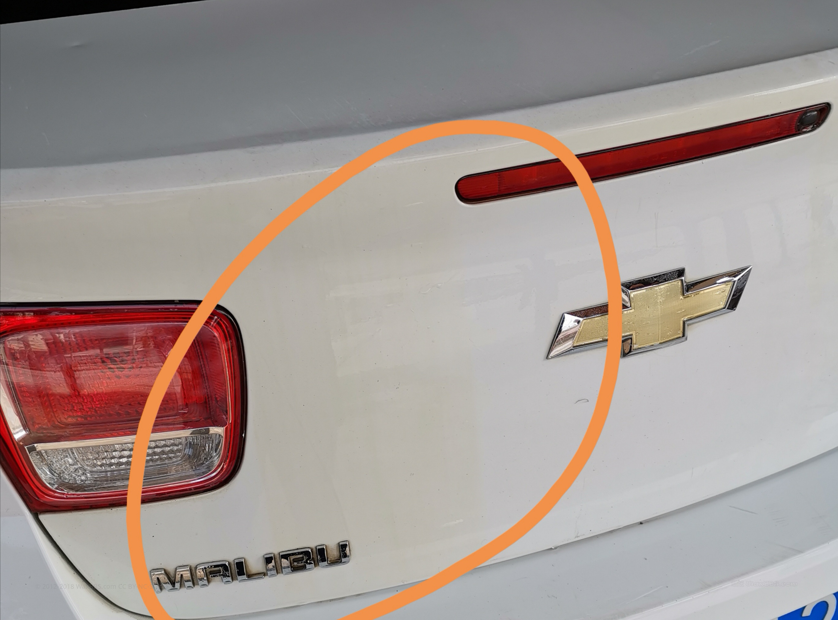

两个月没洗车,上次洗车时没有这坨黄色的,请问有啥产品能去除吗?
峰 峰车宝贝汽美 细节毛刷 2017-09-12 213 16 25 32 江苏省连云港市东海县安峰镇 我的身份 汽美店家 2019-02-06 #7 应该是打过腻子吧,如果是液体腐蚀,平面也应该有痕迹
S sq6233961 洗车水桶 2015-03-03 4 1 0 2019-02-06 #9 作者: 峰车宝贝汽美: 应该是打过腻子吧,如果是液体腐蚀,平面也应该有痕迹 点击展开... 不是原厂漆,还有救吗
峰 峰车宝贝汽美 细节毛刷 2017-09-12 213 16 25 32 江苏省连云港市东海县安峰镇 我的身份 汽美店家 2019-02-06 #10 作者: sq6233961: 不是原厂漆,还有救吗 点击展开... 腻子打不好,都会出现类似的情况,还有开裂,只有重新喷漆了,腻子不好
