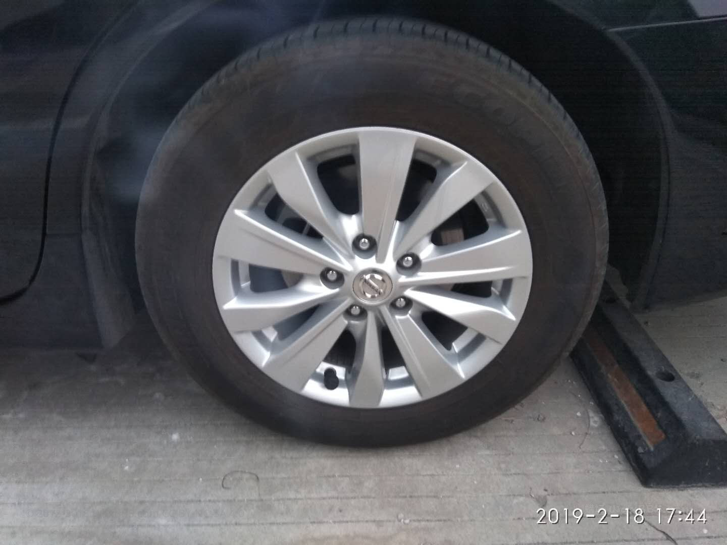

我的轮胎用过龟牌的喷出来就是泡沫和镀膜两种产品,现在洗完车之后,轮胎外壁就是这种乌突突的样子,略微发砖红色,洗也洗不干净,请问这应该怎么处理?谢谢!

admin Administrator 管理成员 2015-05-08 323 74 305 2019-02-19 #2 试一下各种品牌的 Degreaser 类产品,例如美光的D108?记得要多洗几遍,直到泡沫白色不变色为止。 清洁后记得要上保护剂,不然很快又这样了。 Reactions: 娄底detail
H hyc5201 细节毛刷 2018-12-17 59 13 25 北京 我的身份 DIY汽美爱好者 2019-02-19 #3 硬毛刷+apc或者专门的轮胎清洁剂刷干净是第一,如果你的轮胎涂抹过劣质轮胎蜡,建议使用偏强力且具有一定除油除蜡能力的apc,然后涂抹轮胎上光养护产品。
