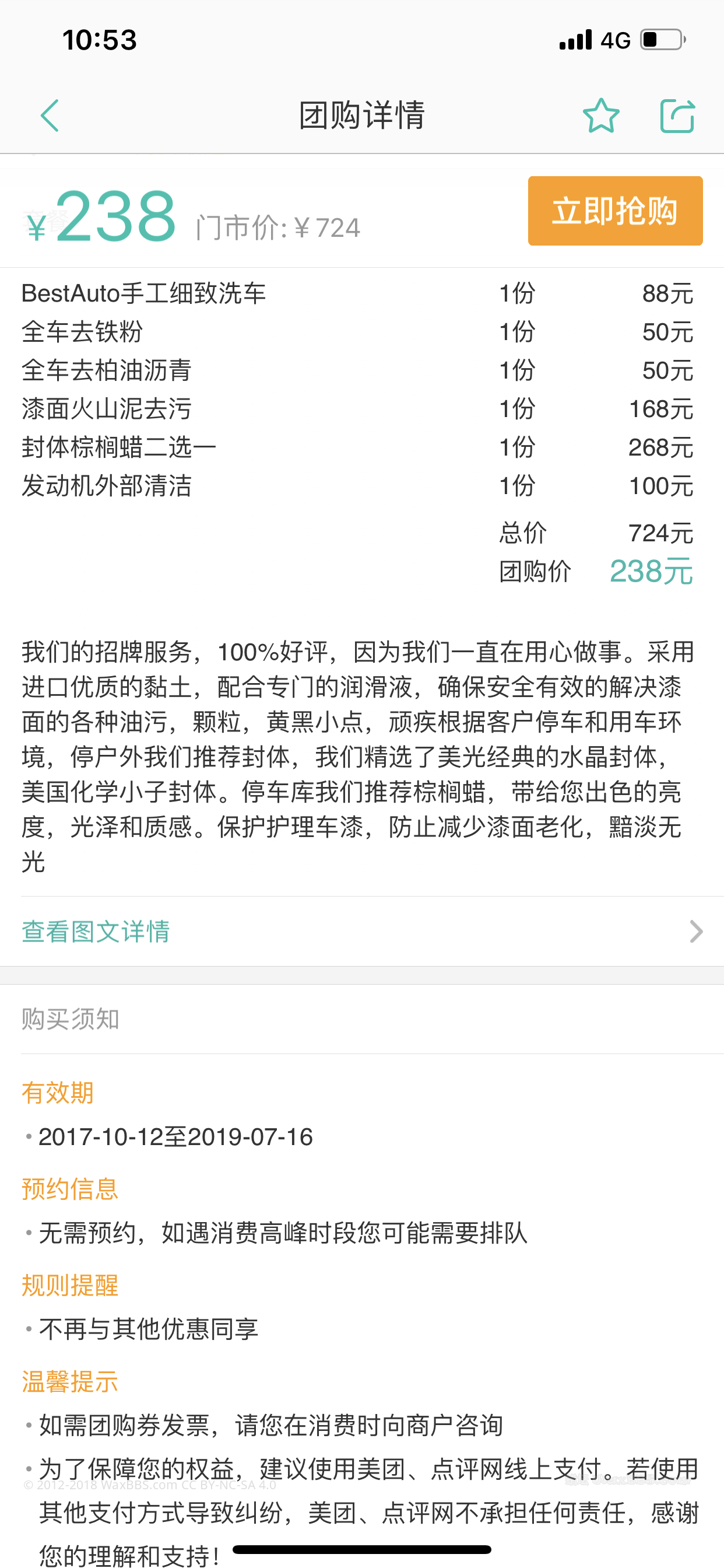

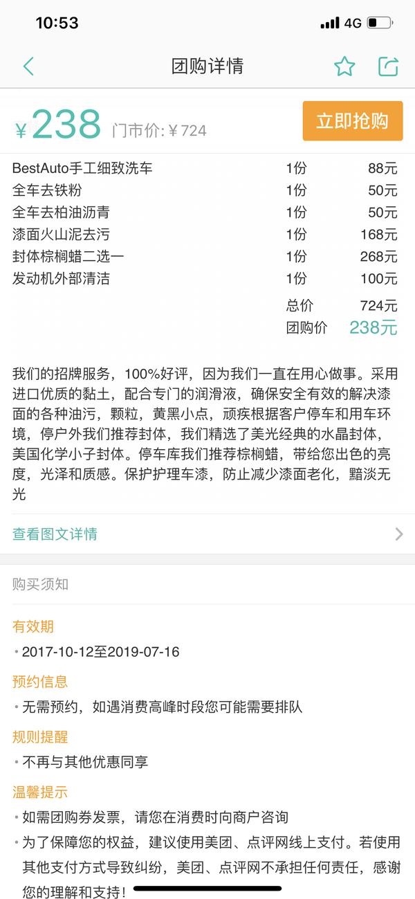

我找到大佬们说的流程了。。。这家洗车店能做,全套238元。

我下面发出来我洗车那家店的漆面清洁套餐,麻烦看一下,用的是美光经典水晶封体或者美国化学小子封体,这两个可以用吗,还是最好我自己买?然后封体完是不是需要打蜡,打什么蜡好呢?

我下面发出来我洗车那家店的漆面清洁套餐,麻烦看一下,用的是美光经典水晶封体或者美国化学小子封体,这两个可以用吗,还是最好我自己买?然后封体完是不是需要打蜡,打什么蜡好呢?还有他用的这个火山泥。。我这个车能用吗,会不会留下划痕

不知道你的漆面如何,但我觉的真心不要跑泥,才半年车,柏油铁粉除去后就算还有点呲手宁愿用含微量研磨剂的蜡去打。

这两款都可以 不过个人还是推介美光 封体都上了 还是老老实实再上个蜡吧

好的,那我让他做别的,不跑泥了。他封体这俩产品选哪个啊,还是我自己买什么产品带着?封体完还得打蜡吧
