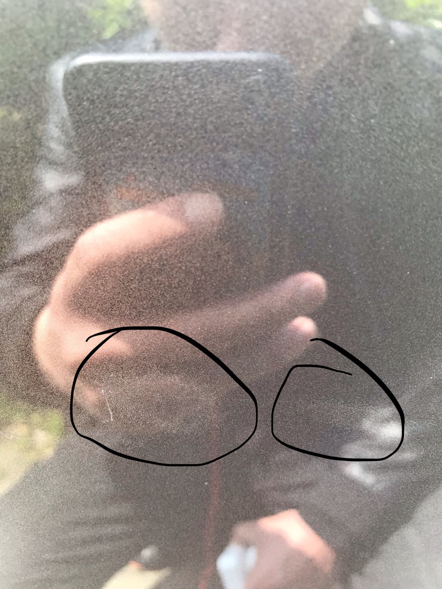

如图,2000号砂纸打磨过度,在不想喷漆的情况下。是否有什么产品可以起到遮盖作用?如美光的g系列划痕蜡(手动研磨遮盖)
朗_楼兰人 洗车水桶 2016-12-25 38 1 0 浙江嘉兴 我的身份 DIY汽美爱好者 2019-03-20 #1 如图,2000号砂纸打磨过度,在不想喷漆的情况下。是否有什么产品可以起到遮盖作用?如美光的g系列划痕蜡(手动研磨遮盖)
朗_楼兰人 洗车水桶 2016-12-25 38 1 0 浙江嘉兴 我的身份 DIY汽美爱好者 2019-03-20 #4 作者: 娄底detail: 你边打磨时要边检查,擦干看划痕还在不,划痕快消失就得停 点击展开... 疏忽了,我全车原厂,不想喷漆。怎么样才能淡化?
娄 娄底detail 震抛机 2018-08-03 828 302 785 湖南娄底 我的身份 汽美店家 2019-03-20 #5 作者: 朗_楼兰人: 疏忽了,我全车原厂,不想喷漆。怎么样才能淡化? 点击展开... 都砂漏了,淡化只会把漆磨得更少
a815211 洗车手套 2019-02-08 37 7 5 无锡 我的身份 汽美店家 2019-03-21 #7 有一种技术叫罩漆 用3000号砂纸打磨光滑 大概抛一下 直接喷清漆 喷厚一点 烤灯把清漆烤干 然后继续3000号砂纸打磨 DA抛光 可以做到几乎看不出来 这个方法有个缺陷就是 清漆下面细看总会有极少的砂纸印 或者抛光机的划痕 这样可以保留原有的底漆 因为清漆是后加的 质量要好买一点 这样过度的不会很难看

H hyc5201 细节毛刷 2018-12-17 59 13 25 北京 我的身份 DIY汽美爱好者 2019-03-22 #9 楼主能够接受水砂,就应该能接受喷漆啊,真心觉得没必要迷恋原漆,除了烤漆温度造成的附着力和硬度小有差别,视觉上后喷漆经过足够的处理可以比原漆更美好啊,如果是塑料件(比如前后杠)的原漆就更无需迷恋了,塑料本身也不是高温烤

a815211 洗车手套 2019-02-08 37 7 5 无锡 我的身份 汽美店家 2019-03-22 #10 作者: 朗_楼兰人: 请问兄长坐标哪里?毕竟没有实操过,清漆这块不敢喷。 点击展开... 我无锡宜兴的 这种做法参考的是很多小汽修厂 技术有限怕喷漆有色差 直接打磨掉清漆层 再喷一层清漆 没什么技术含量的 但是可以保证没色差

朗_楼兰人 洗车水桶 2016-12-25 38 1 0 浙江嘉兴 我的身份 DIY汽美爱好者 2019-03-22 #11 兄弟,道理我也明白。我准备差不多了再全车喷漆,我们这里的喷漆师傅技术和调漆都很一般,会有色差。加上这面积也确实一点点,我也有点强迫症了

a815211 洗车手套 2019-02-08 37 7 5 无锡 我的身份 汽美店家 2019-03-22 #13 作者: 朗_楼兰人: 罩光我只听说过家具漆罩光。听你这么说好像很简单,你会操作吗?我时常会去长兴,往北一点就是宜兴紫砂市场。 点击展开... 我目前只做汽车美容 喷漆很多年没做了 我只提供解决办法和思路 以前我实践过 这个办法确实可行 而且厚度仪检测出来 几乎和原厂漆一致 毕竟厚那么一点点 我也可以多切削一点 Reactions: 朗_楼兰人
