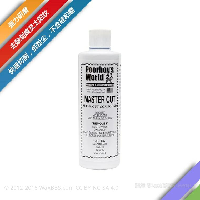

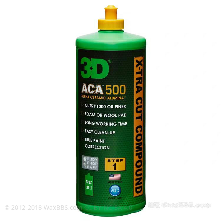

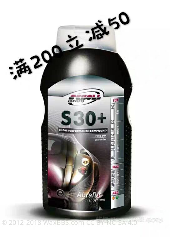

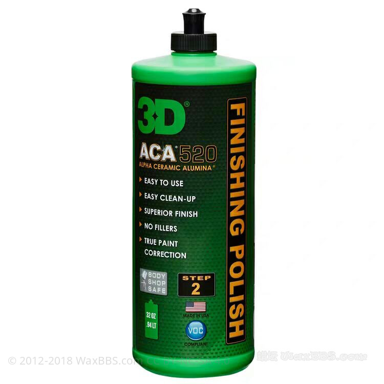

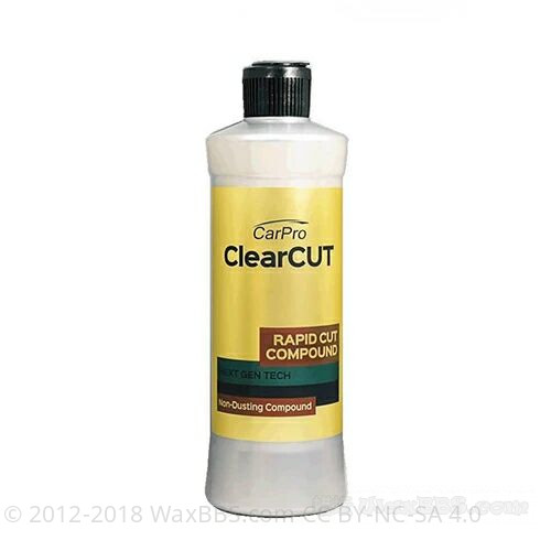

娄 娄底detail 震抛机 2018-08-03 828 302 785 湖南娄底 我的身份 汽美店家 2019-04-18 #3 作者: huanrong007: RT想问问大家抛光一般用什么品牌抛光剂,各有什么特点? 点击展开... 曼泽纳美光,新手我不推荐你用。 3D、肖勒淘宝都有试用装,前者用500粗蜡加520还原,后者S3+s30,这两个牌子价格不比曼泽纳贵,效率高,切削力强灰较少光泽度高。另外你要是不缺钱就买卡普(car pro)的超重切研磨剂或穷小子的研磨剂,问客服加上他们的还原剂。 大瓶如下图,试用装淘宝也都有。卡普穷小子的研磨剂抛光剂还原剂我建议你去蜡坛BBS淘宝店购买或者直接蜡坛官网买,质量无忧 如果你想对各种研磨剂有更进一步的了解,可以私信我加我微信,我把你拉到蜡坛交流群,你可以问里面各位高手 最后编辑: 2019-04-18 Reactions: 唐潮壹品 and 顺德春春
