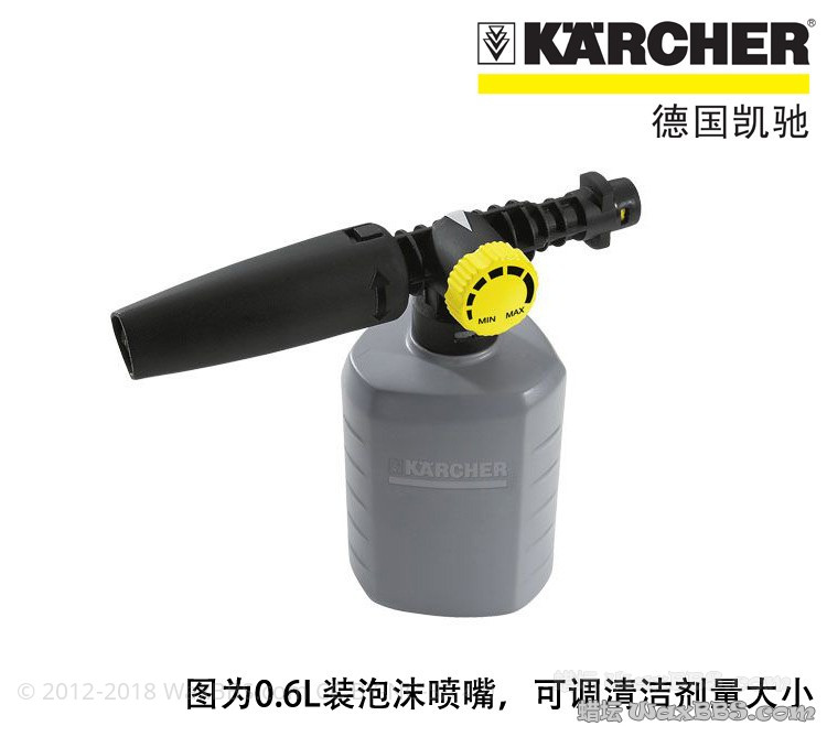

凯驰自带的泡沫罐不太好用,要用那个装在枪头的泡沫罐效果能提升一些。
franklee628
Adventure never ends.
2012-08-24
398
57
Yui和爸爸 发表于 2013-8-18 16:53
问过了 商用的用不了接在枪头的。。悲催。。
这种能装的上吧.
