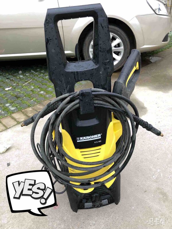

我现在用的是凯驰k3洗车机。用的台州壶换的那个蜡x滤芯。pa用的雪崩洗车液。pa的时候出液量调到最大就拉稀..得往回调1/4圈才能正常使用...是不是洗车机压力不够啊?

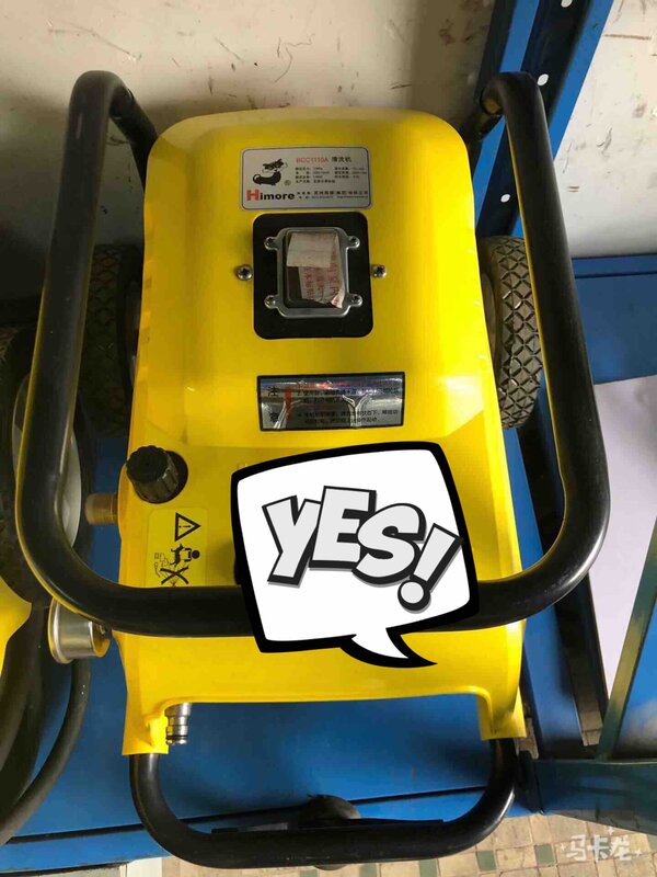

然后我又去看洗车机 凯驰的高端好贵啊,亿x怕质量不行。售后麻烦。最后看到了个国产的便携的。数据如下
最高压力:11Mpa 流量10L/min
配套功率:1.8KW 电源 220V/50Hz 重量:36KG 功能:关枪停机。
请问这个机器比凯驰k3好吗?我怕买回来pa和k3差不多那就尴尬了....或者大佬们推荐一款2k之内的谢谢谢谢。

(图中一个是正在使用的一个是想买的...)

压力应该够了 我洗车店的150公斤压力 平时只用100公斤压力 你估计是出水量太少的原因 混合比出现问题

应该是壶的问题吧 有的壶就是最大洗液量反而拉稀
