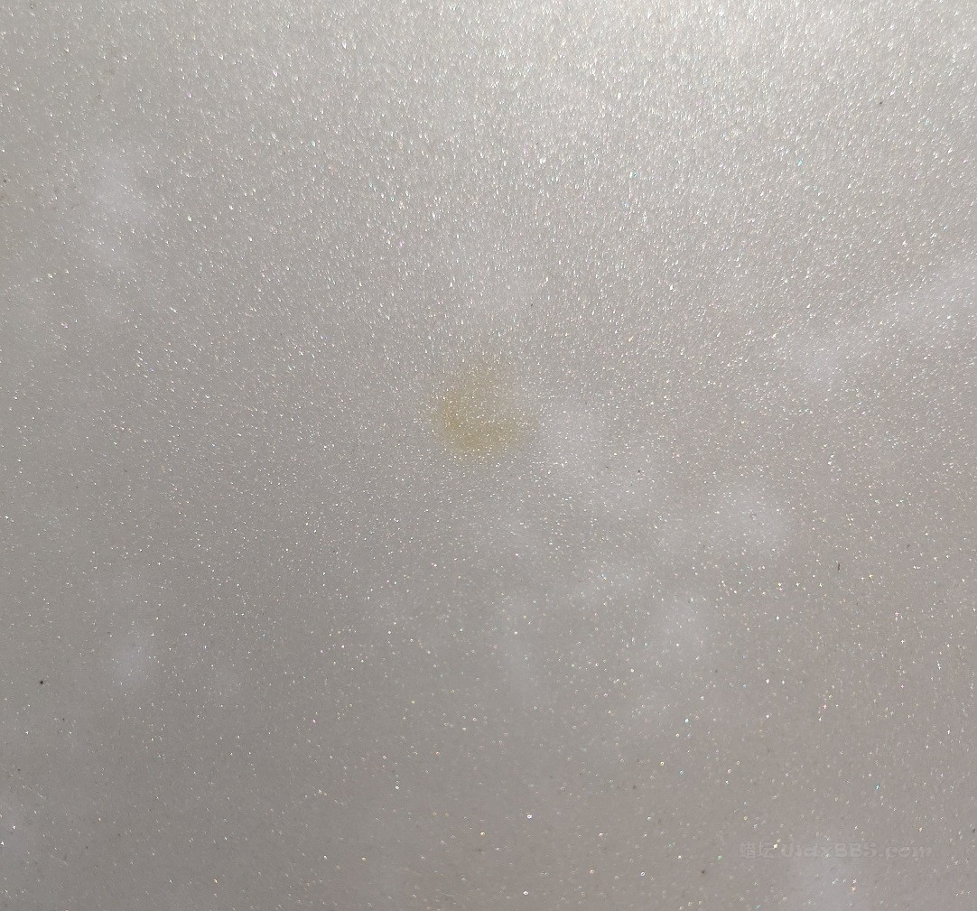

丰田铂金珍珠白矿物漆,被楼上扔的烟头烫黄了,抛光有用吗?

这个应该要看烫伤程度了吧,可以尝试一下抛光的。轻微烫伤或者是被烟熏到的话应该只是光油层上面很薄的一层。可以试一下轻微抛光。注意深度就好了

烟头用手都可以掐灭。就一个黄色的烟碱印记而已,1.你用发动机舱清洁剂这种强碱性的物质(洗衣粉威猛先生也可以)喷上,用热毛巾一捂应该就擦掉了。擦不掉参考2
2.用手抛棉加去污蜡擦擦,如果有变浅就好,没有就用粗蜡,再不行从3000-1500打砂纸,打完换更细砂纸打磨,到了3000左右换粗蜡手抛
3.有机子用机子抛
3.有机子用机子抛
