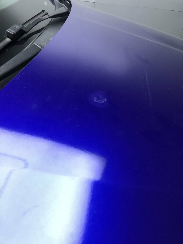

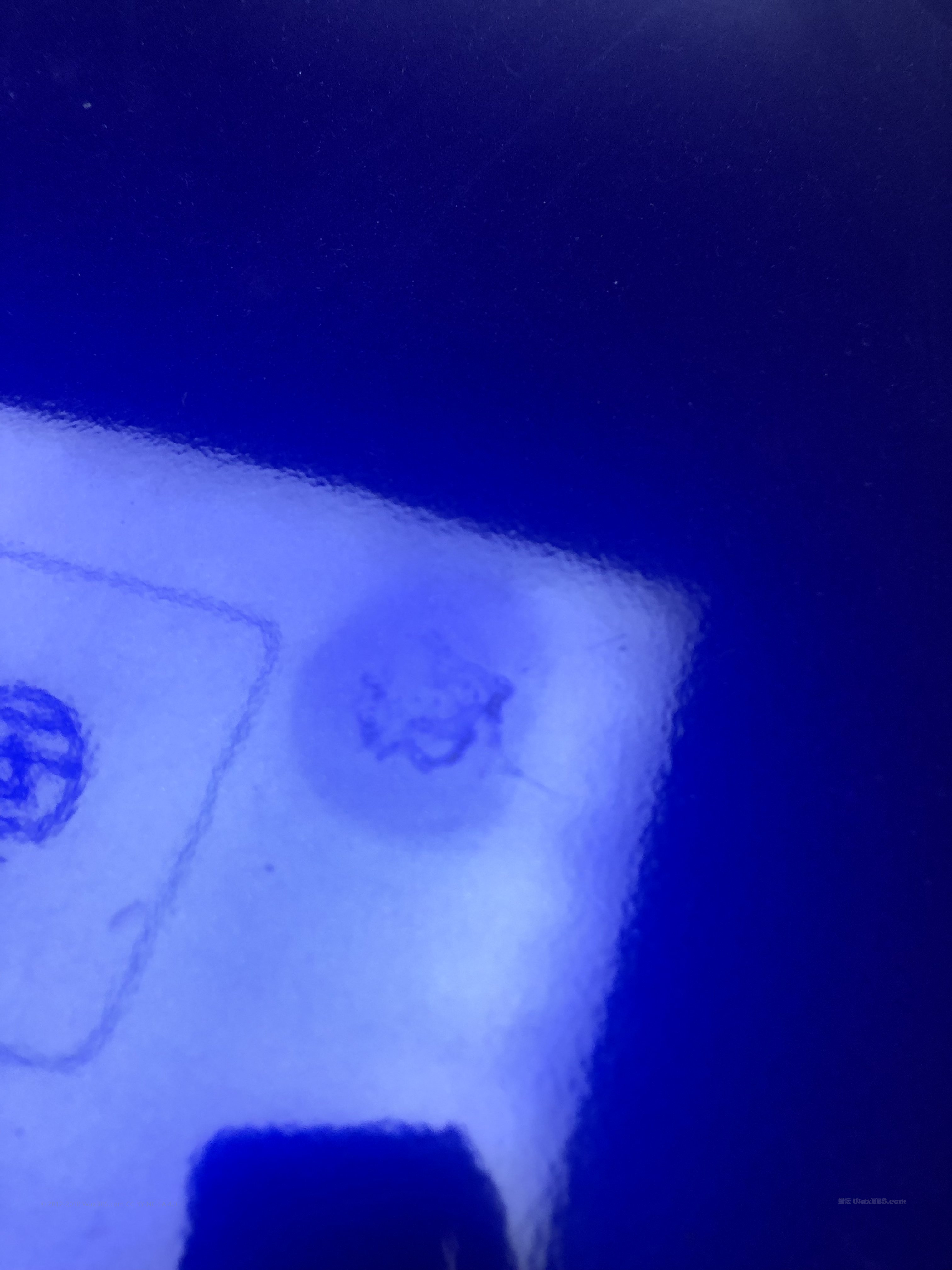

车子贴了改色膜,前几天机盖上有一块鸟屎,由于没有及时清理,这两天洗车把鸟屎冲掉后,改色膜上被腐蚀出一块白斑,请问这个该用什么产品消除呀

鸟屎袭击后车子是在阳光下暴晒的吧,这样的鸟屎去除后很容易留下瘢痕,打蜡或者封体可能能遮盖一下,药剂一般没用,要彻底去除要么抛光,要么等以后重喷漆

我这个是贴的改色膜

不懂改色膜的产品特性,请科普一下是否耐酸耐碱

改色膜,抛光后的区域,颜色会跟原来的膜有很大色差,而且容易穿。
