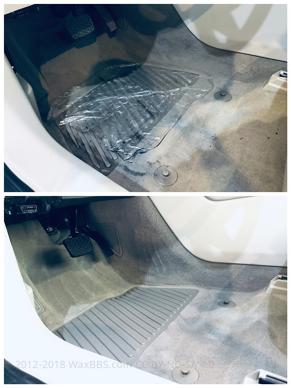

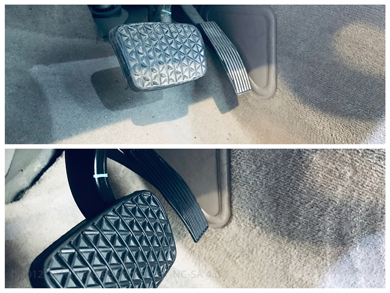

店家作业 内饰深度清洗护理作业

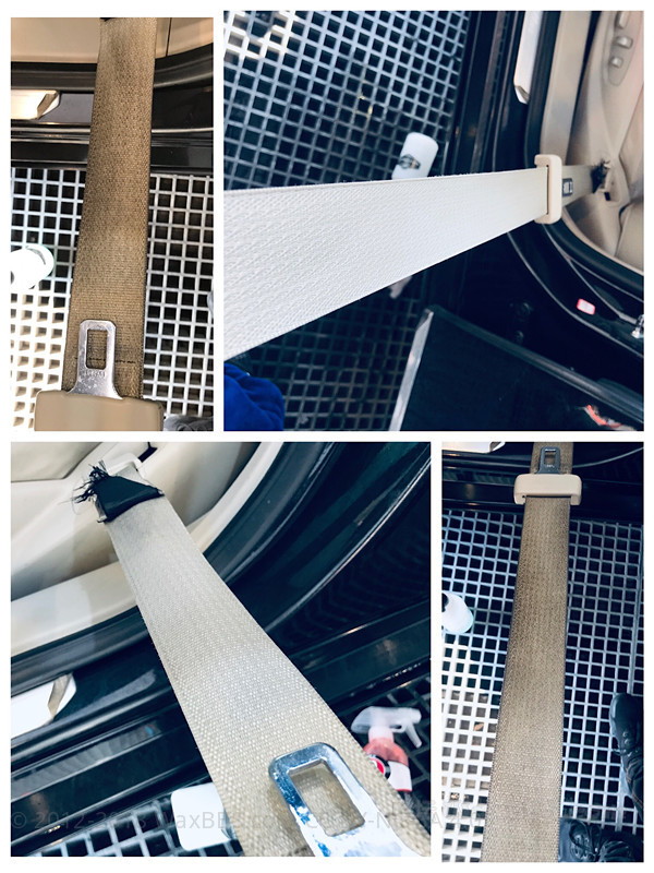

请问下安全带是用什么洗 的,安全带一直不知道做什么好?
拉出来用刷子喷上清洗剂刷了,再用高压水枪接短枪头冲,,冲不到的部分也是用高浓度清洗剂喷上,可以加入蒸汽使污垢软化,然后用顶棚龙卷风打。。很脏的需要高效清洗剂,反复以上步骤

大神个人新手玩家,龙卷风不可能有的啊,有没有简单一点的方法,或者哪种类型的清洁剂推荐。反复多次操作可能接受的
