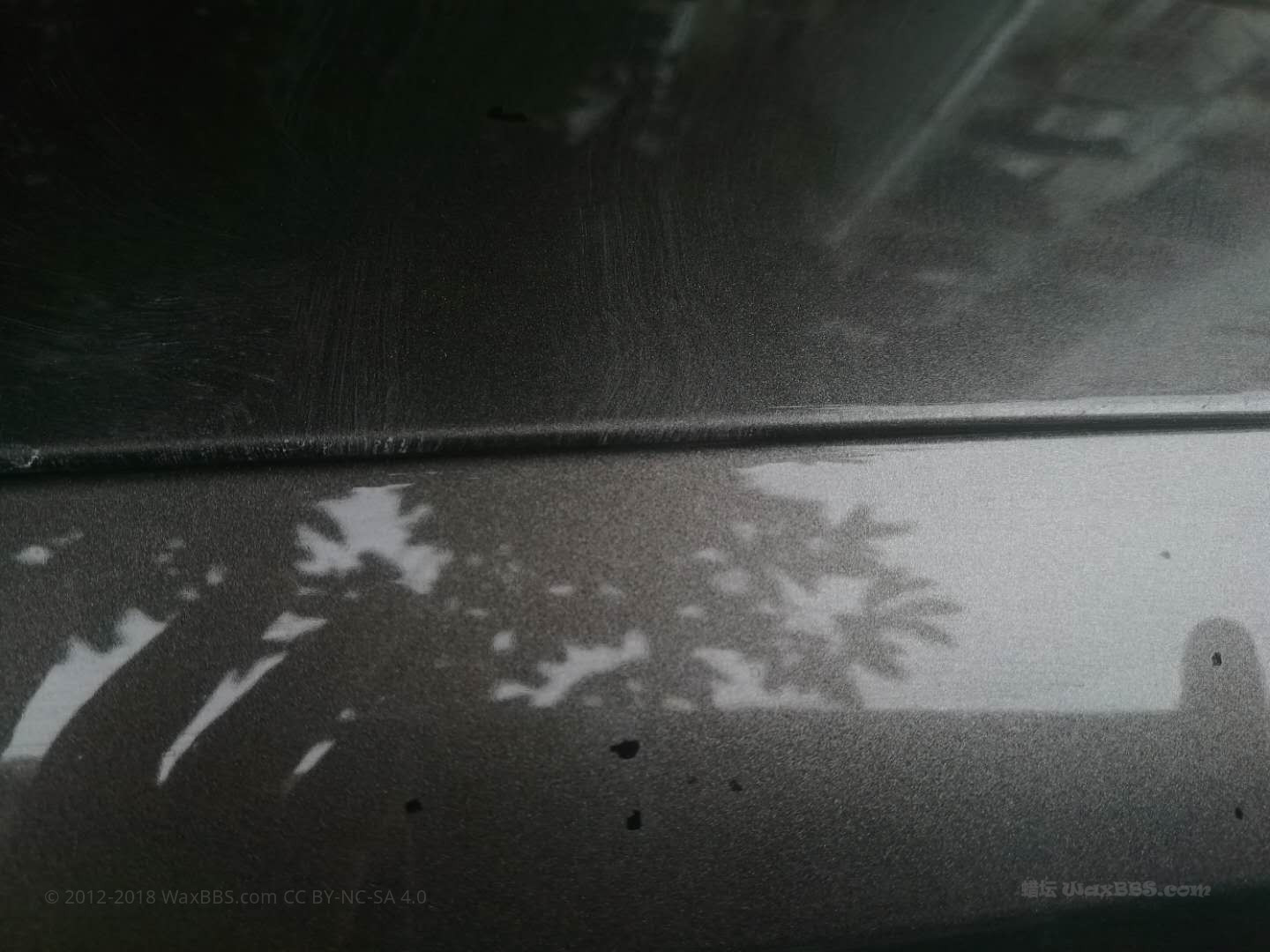

求助下车顶上这种一点点的怎么去掉啊
hersvim
2018-04-29
杭州
车顶上粘上了这种一点点的,两周前刚洗过车,1个月前打过鲨鱼蜡,所以这些点点最多存在了10天。
目前为止,试过:
车仆去铁粉(不变色)不是铁锈
龟牌去柏油(无任何变化,不是柏油)、
车仆水泥克星(无变化,不是泥水)
略用力走过泥,一点反应都没有,不过可以感觉到略微有点凸起
各种漆清也试过(品尼高黑标、P21S),也毫无变化
是不是树胶?需要用什么步骤去除?多谢!!

凸起但是柏油、漆清、粘土都用过但毫无变化,那应该不是树胶、飞漆应该也不是腐蚀。
推测可能是涂料,有抛光机,并且有水砂经验的话,可以水砂后抛光测试。

谢啦。涂料?这种东西是泼上去的吗?奇怪了,怎么会掉车顶上的。
之前的猜测是:前阵子好几天气温有达到35度,中午在太阳下暴晒时车顶温度更加高,这时候如果树胶或者鸟粪跌落车顶,没有及时发现清理,造成腐蚀?

树胶不会产生腐蚀,鸟屎的话不是这个形态。。。自己没有条件就去找店家处理吧

喷点润滑剂,再喷除胶剂,然后用除胶剂配套的塑料铲(或者银行卡),刮一刮。
谢了。到今天还没有解决。路过4s店,说腐蚀进去了。抛光都没用,要做漆。就没理4s店的, 不会是晃点吧

我前前翼子板也有这种小点,零星分布,但是颜色比你的浅,各种药剂都无效,估计是柏油经过高温,渗透进去了。
