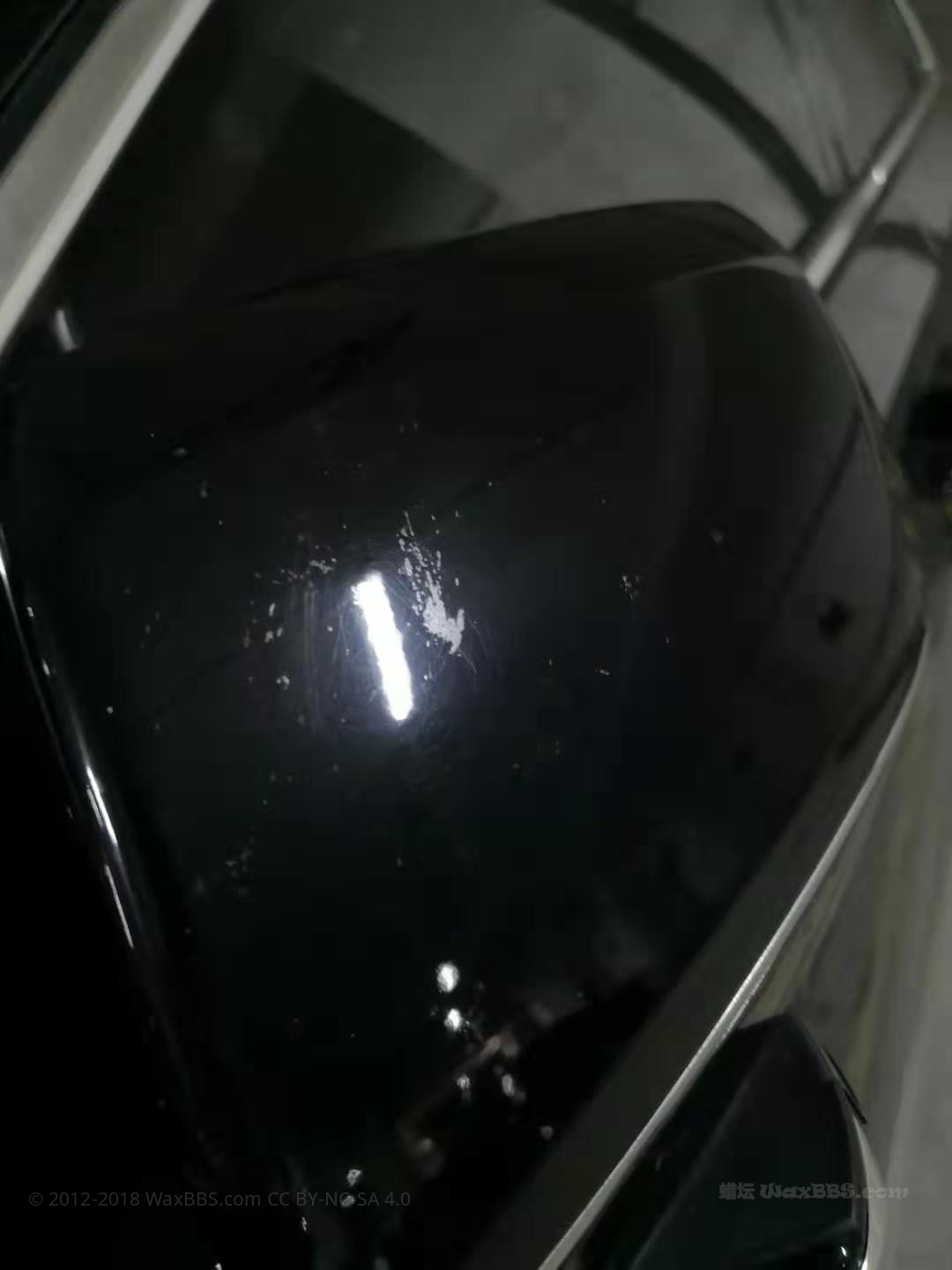

这个还有的救吗?我用过尸虫驱除剂,柏油驱除剂,漆清都没效果,
Z zjw2012 砂石过滤网 2015-04-03 286 36 85 2019-06-24 #3 作者: 扛单反旅游: 浏览附件94411 这个还有的救吗?我用过尸虫驱除剂,柏油驱除剂,漆清都没效果, 点击展开... 图片看不清楚,凹陷的还是凸出的?DIY玩家?自己有粘土啥的?没有的话建议找店家吧。
娄 娄底detail 震抛机 2018-08-03 828 302 785 湖南娄底 我的身份 汽美店家 2019-06-24 #4 先用还原蜡手抛,再用中抛蜡,最后用粗蜡手抛。这程度,中抛蜡应该可以去掉了,打圈圈式手抛,毛巾也可以,但是不要太用力。 如果是粗蜡,手抛抛掉后,再用中蜡,还原蜡依次去掉手抛痕,复原漆面光泽。如果是中蜡,只用还原了
扛 扛单反旅游 洗车水桶 2018-09-02 22 1 0 宁波 我的身份 DIY汽美爱好者 2019-06-25 #5 作者: zjw2012: 图片看不清楚,凹陷的还是凸出的?DIY玩家?自己有粘土啥的?没有的话建议找店家吧。 点击展开... 作者: zjw2012: 图片看不清楚,凹陷的还是凸出的?DIY玩家?自己有粘土啥的?没有的话建议找店家吧。 点击展开... 很清楚吧,我摸上去没有感觉凹凸,
扛 扛单反旅游 洗车水桶 2018-09-02 22 1 0 宁波 我的身份 DIY汽美爱好者 2019-06-25 #6 作者: 娄底detail: 先用还原蜡手抛,再用中抛蜡,最后用粗蜡手抛。这程度,中抛蜡应该可以去掉了,打圈圈式手抛,毛巾也可以,但是不要太用力。 如果是粗蜡,手抛抛掉后,再用中蜡,还原蜡依次去掉手抛痕,复原漆面光泽。如果是中蜡,只用还原了 点击展开... 你说的是用麒麟臂来抛咯,有什么牌子推荐吗?曼泽纳行不?还是有其他的?
娄 娄底detail 震抛机 2018-08-03 828 302 785 湖南娄底 我的身份 汽美店家 2019-06-25 #7 作者: 扛单反旅游: 你说的是用麒麟臂来抛咯,有什么牌子推荐吗?曼泽纳行不?还是有其他的? 点击展开... 就一小块,不是麒麟臂也能抛。你买点试用装就行了。你加我,我发给你链接 最后编辑: 2019-06-26
