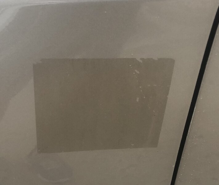

就是图中的胶 有什么产品可以去除的
N nice1612 洗车水桶 2019-03-17 19 0 0 湖北 武汉 我的身份 DIY汽美爱好者 2019-07-12 #1 就是图中的胶 有什么产品可以去除的 附件 CFE37103-9B98-4D2E-A33E-6F3B09FC7188.jpeg 582.4 KB · 浏览: 560
N nice1612 洗车水桶 2019-03-17 19 0 0 湖北 武汉 我的身份 DIY汽美爱好者 2019-07-12 #4 作者: 绝命毒师: 龟牌去污蜡相对是最便宜的方式,也基本无损。 点击展开... 好的 我去试试看
N nice1612 洗车水桶 2019-03-17 19 0 0 湖北 武汉 我的身份 DIY汽美爱好者 2019-07-12 #6 作者: Auto Detailing邹: 柏油清洗剂 点击展开... 我之前用过卡普的柏油去除 好像没什么用啊
N nice1612 洗车水桶 2019-03-17 19 0 0 湖北 武汉 我的身份 DIY汽美爱好者 2019-07-12 #7 作者: Feng: 没有膜的话可以直接拿刀片刮,怕伤玻璃就用柏油清洁剂洗,注意不用弄在皮革上 点击展开... 额 这是在前叶子板上
Z zjw2012 砂石过滤网 2015-04-03 286 36 85 2019-07-12 #8 作者: nice1612: 我之前用过卡普的柏油去除 好像没什么用啊 点击展开... 不应该吧,那就网上买不干胶去除剂吧,跟柏油差不多的东西,喷到毛巾上擦拭。可以多喷几次
F Feng 洗车水桶 2019-07-11 5 0 0 中国 我的身份 DIY汽美爱好者 2019-07-12 #9 作者: nice1612: 额 这是在前叶子板上 点击展开... 好吧,看错了,还以为是前挡
绝命毒师 洗车机 2019-04-12 241 81 285 北京 我的身份 DIY汽美爱好者 2019-07-12 #11 作者: nice1612: 我之前用过卡普的柏油去除 好像没什么用啊 点击展开... 柏油喷剂,反应太慢,玻璃除胶剂也不适用漆面,你反复喷反复抹,之后你漆面就等着发污吧! 把清理区域先大致洗干净(没有浮土大颗粒泥沙后),均匀抹上龟牌去污蜡,然后找个没用的柔软毛巾,等个1分钟,然后顺着一个方向抹吧,如此反复即可。
N nice1612 洗车水桶 2019-03-17 19 0 0 湖北 武汉 我的身份 DIY汽美爱好者 2019-07-12 #13 作者: zjw2012: 不应该吧,那就网上买不干胶去除剂吧,跟柏油差不多的东西,喷到毛巾上擦拭。可以多喷几次 点击展开... 好 回去试试看
N nice1612 洗车水桶 2019-03-17 19 0 0 湖北 武汉 我的身份 DIY汽美爱好者 2019-07-12 #14 作者: Feng: 时间久了就比较难去,就算去掉了也会有划痕,有条件最好抛一下 点击展开... 时间是好久了
N nice1612 洗车水桶 2019-03-17 19 0 0 湖北 武汉 我的身份 DIY汽美爱好者 2019-07-12 #15 作者: 绝命毒师: 柏油喷剂,反应太慢,玻璃除胶剂也不适用漆面,你反复喷反复抹,之后你漆面就等着发污吧! 把清理区域先大致洗干净(没有浮土大颗粒泥沙后),均匀抹上龟牌去污蜡,然后找个没用的柔软毛巾,等个1分钟,然后顺着一个方向抹吧,如此反复即可。 点击展开... 家里有个3m的美容中粗蜡 不知道可不可用啊
N nice1612 洗车水桶 2019-03-17 19 0 0 湖北 武汉 我的身份 DIY汽美爱好者 2019-07-12 #16 作者: outae: 风油精就行,试过n次,擦完弄干净 点击展开... 风油精还有这功能?
绝命毒师 洗车机 2019-04-12 241 81 285 北京 我的身份 DIY汽美爱好者 2019-07-12 #17 作者: nice1612: 家里有个3m的美容中粗蜡 不知道可不可用啊 点击展开... 液体的蜡吗?太大研磨的颗粒是不是不太好,买瓶去污蜡,也就20左右,平时除鸟屎也可以用。
O outae 洗车水桶 2019-06-29 17 0 0 武汉 我的身份 DIY汽美爱好者 2019-07-12 #18 作者: nice1612: 风油精还有这功能? 点击展开... 你试试就知道了,便宜好买又好用。风油精去胶印一流。你可以涂一点到手上,然后抹车上,等个一两分钟再拿不掉絮的纸或者那种一次性棉巾擦掉就行。胶比较厚的话涂擦个两三次也搞定了。
绝命毒师 洗车机 2019-04-12 241 81 285 北京 我的身份 DIY汽美爱好者 2019-07-12 #19 作者: nice1612: 风油精还有这功能? 点击展开... 因为风油精的溶剂本身就是石蜡,所以你用液体蜡就可以,当然风油精本身便宜,但里面其他成分对油漆有没有影响就不得而知了,非要用的话,用完后大量水冲洗就行了。
