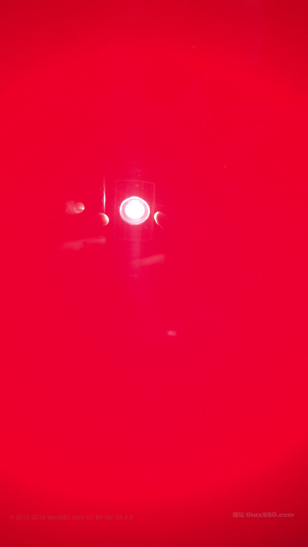

    521 KB · 浏览: 801
    221.5 KB · 浏览: 761

,我还是只看到在显摆资历之类的,明仔很久以前的理解不正确,然后你又拿出来了,扯技术就扯技术,又开始人身攻击,也是,“和那个DIY玩家”一样,我也知道你是谁,就是看到你回复的DA,GA是骗人的,呵呵,这么多厂家,这么多人用这些机器都是骗人的,你以前也用过吧,你也是骗人啰,你前后逻辑真的混乱的到一般人看不出来你要表达的意思,眩光纹最重要的成因就是RO产生的规则轨迹,你非要用RO去还原,这一点前后矛盾,然后不要用一些你不熟悉的词,不然会引起人的笑话,偏心机器的交叉和不规则轨迹是解决眩光纹最主要的因素,我没明白你为何一直排斥DA和GA,厂家和你有仇?每种机器都有自己的用法和合适的情况。我谈技术就是谈技术,不像你这样装逼摆资历,这些有什么用,装逼就可以改变物理定律,数学定律了?你科普RO就把DA,GA列为骗子,傻瓜机?谁给你的这个权利?
写这么长,你真的很闲,写的东西可不可以用几句话概括好,你要说技术就说技术。为什么眩光纹是扭曲的光带你可以不可以解释一下?
