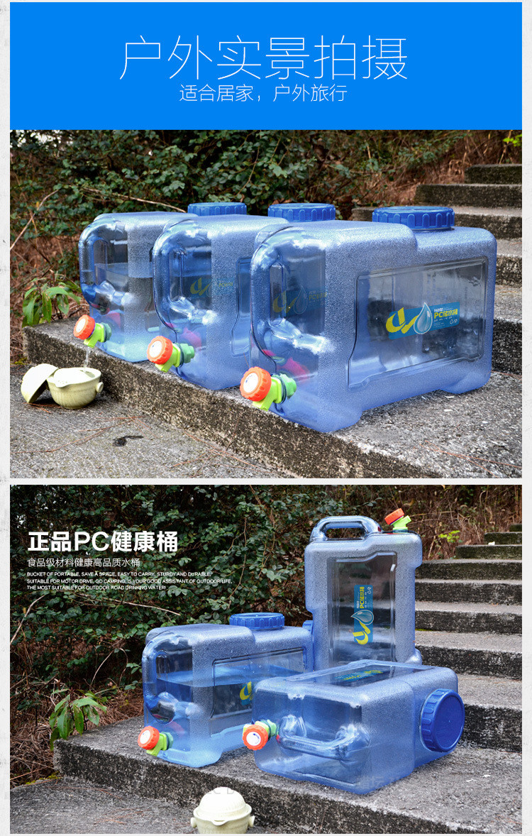

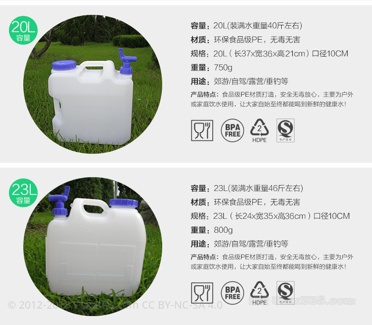

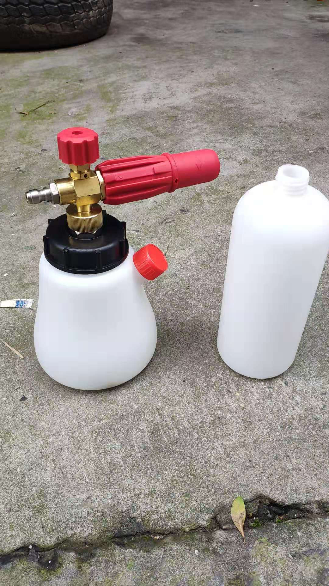

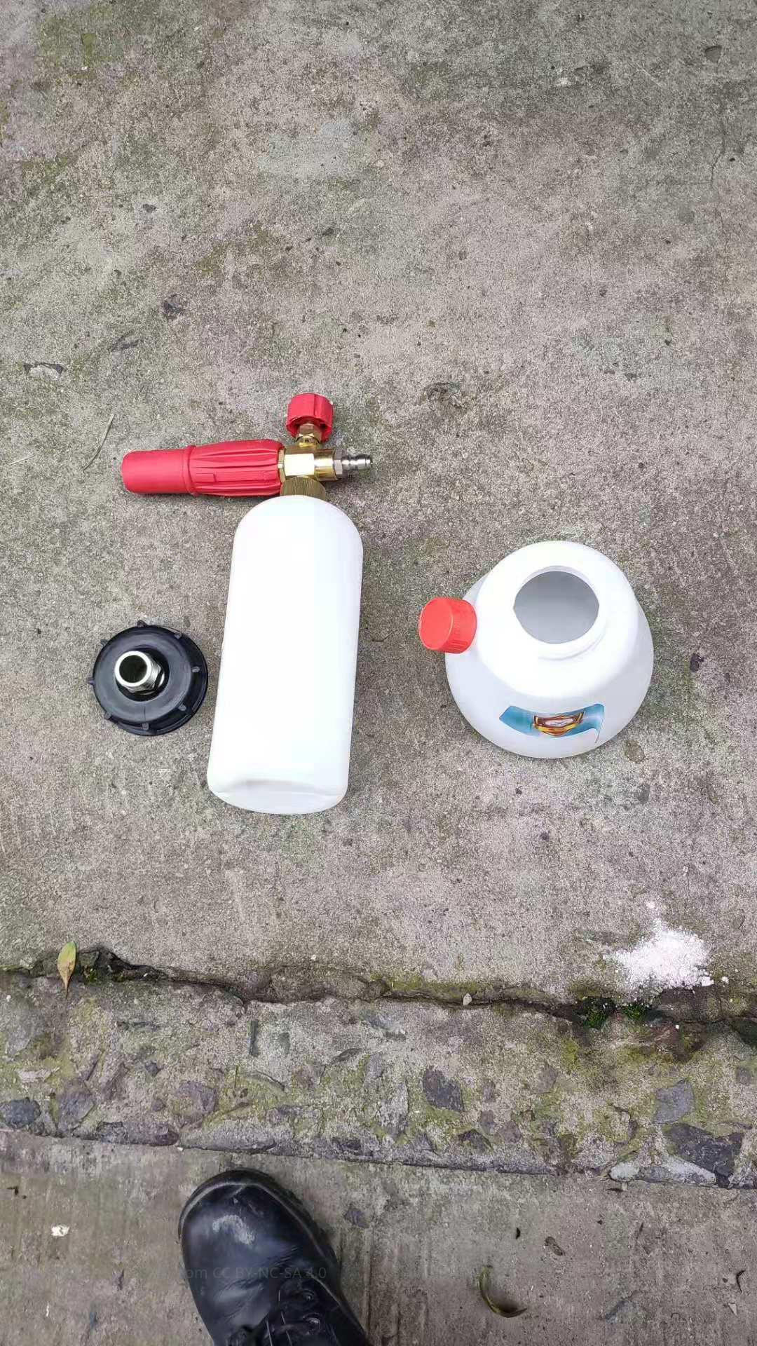

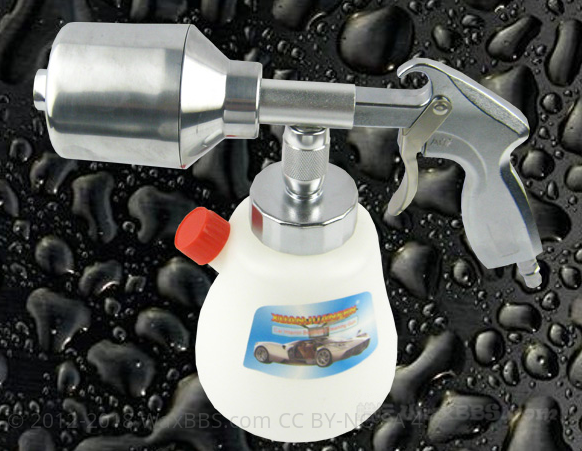

17年的设想,18年给了张西尧,蜡粉光头 两个大佬不在意 ,肯定是会影响泡沫壶销量吧

相比高瓶那种,矮瓶已经避免了瓶口非正常磨损的风险。
换成这种还要考虑额外那个嘴,时间久了的密封度,何况重新开模又是一笔费用。
可能这就是他们不考虑的原因吧。

我也换了一个大肚子的嘴壶身,用着很舒服真的方便,倒洗车粉终于方便了。

这样改没有意义还画蛇添足,直接大口径就可以了,当然别人是不在意了。

另一个问题,多开了一个口,会不会造成密封性或者耐压性下降呢?

耐压性 如果液体壶封死,空气跑不就去 壶会匾掉的 曾经有厂家设计壶盖防倒漏装置,画蛇添足 同样的泡沫喷壶开关设定一样,泡沫多少是,洗车机吸力决定的,功率越大的机器 同比吸力越大泡沫越丰富
