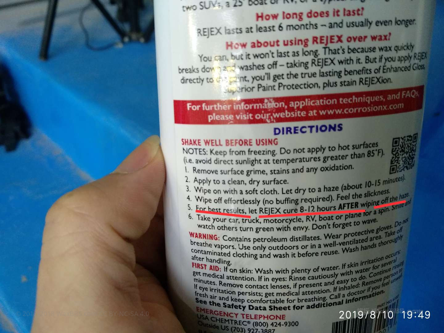

小小科普下【叠加】,还在痴迷蜡叠加封体的人,可以把你的心理作用去掉一点儿了不?
翻译成中文的意思-图2:
在蜡上面使用封体怎么样?
你可以,但不会持久。那是因为蜡很容易被破坏和洗掉-当封体和它一起时。但如果你把封体直接施工在漆面,你会得到高度光滑度带来的持久效益。
图3:为了最好的结果,让rejex封体修复漆面8-12小时再用毛巾擦去“薄雾”(多余的封体)。
持续时间6个月乃至以上?在天朝、由那些漆面深度清洁都做的不专业的人来施工,单单这两种小小的因素,就不存在什么六个月。 所以说不要被别人的话迷惑了,是不是,买来自己按科学方法测试。
蜡叠加封体到底有没有用,需要自己去亲力亲为,严谨地按照单一变量原则的测试法去实验证明,我只想说,叠加什么的,只有某些产品有用,只有某些产品自叠有用,互相叠加要科学解释有没有用,需要用到不少化学知识物理知识及两者交叉的学科知识,需要对结晶、固化、表面微结构、附着力等有深入的了解,相信科学
