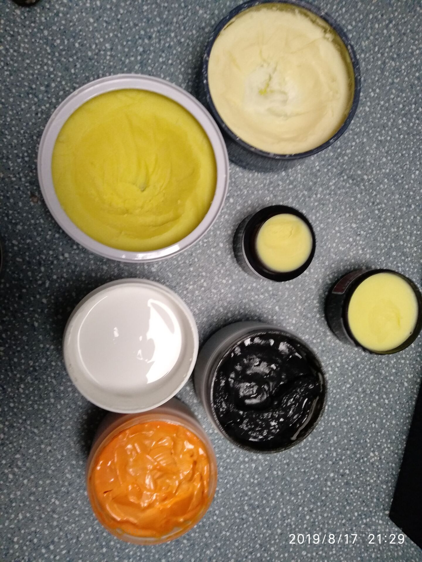

店里的棕榈蜡也不多,合成蜡也不多,跟别的店家甚至很多diyer动辄十几几十款蜡品相比实在是不堪入目啊 {:256:} 。下图为此次测试的蜡品,已经占了店里大部分库存了。

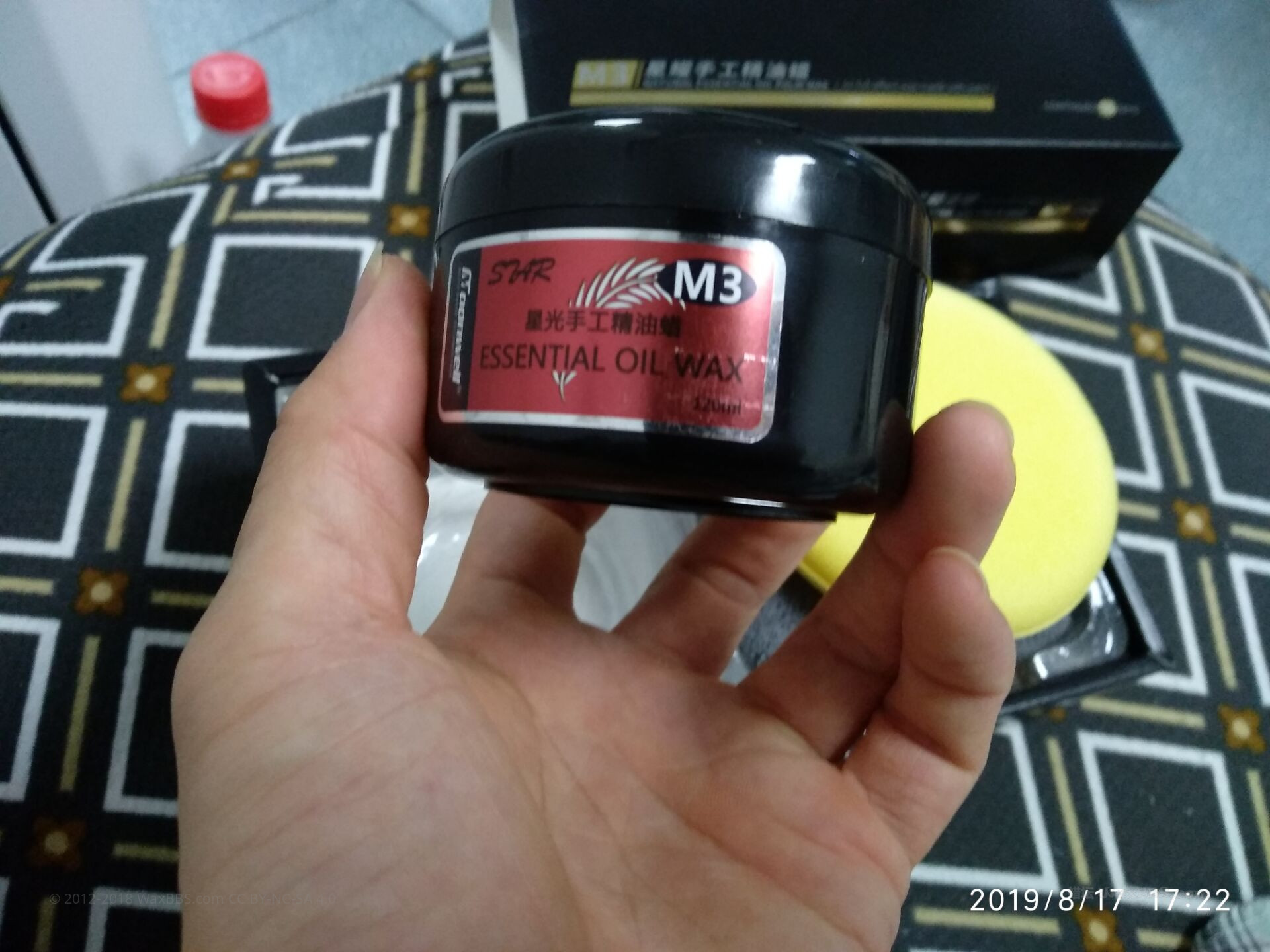

国产蜡中很不错的星耀M3,还没上市,淘宝店也即将开启,我这是第一手测试样品。
简单介绍下这些蜡。化学小子玩家级三连发:化学小子white白蜡、化学小子Black黑色镜面蜡、化学小子Lava熔岩蜡(像酸奶烙一样的乳白色黑色黄色就是啦),香。史维克斯琥珀蜡,香,含高浓度棕榈蜡成分的棕榈蜡品(注意这里出现的两个棕榈蜡不是一个意思,可以研究下),,透明黄质感,跟此次测试的星耀M3手工精油蜡一个颜色质感,星耀M3是含有35%棕榈蜡成分的手工精油蜡,精油纯进口,柠檬味特别好闻,星耀是国产蜡一个牌子,所属公司刚开发淘宝及推广。然后就是鲨鱼蜡和柯林蜡了,柯林915成分说是含有棕榈蜡成分的合成蜡,而鲨鱼蜡我感觉是含棕榈蜡成分和封体聚合物,,看这颜色很黄了。

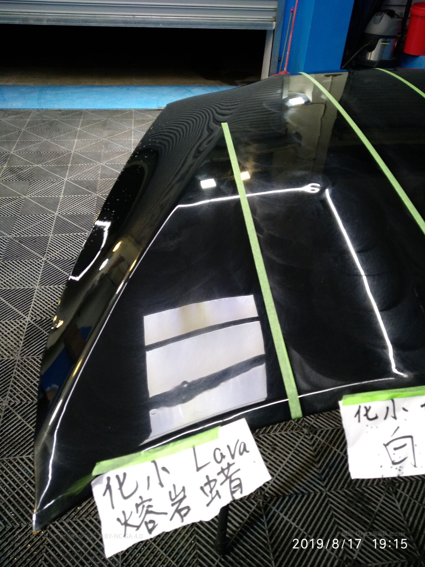

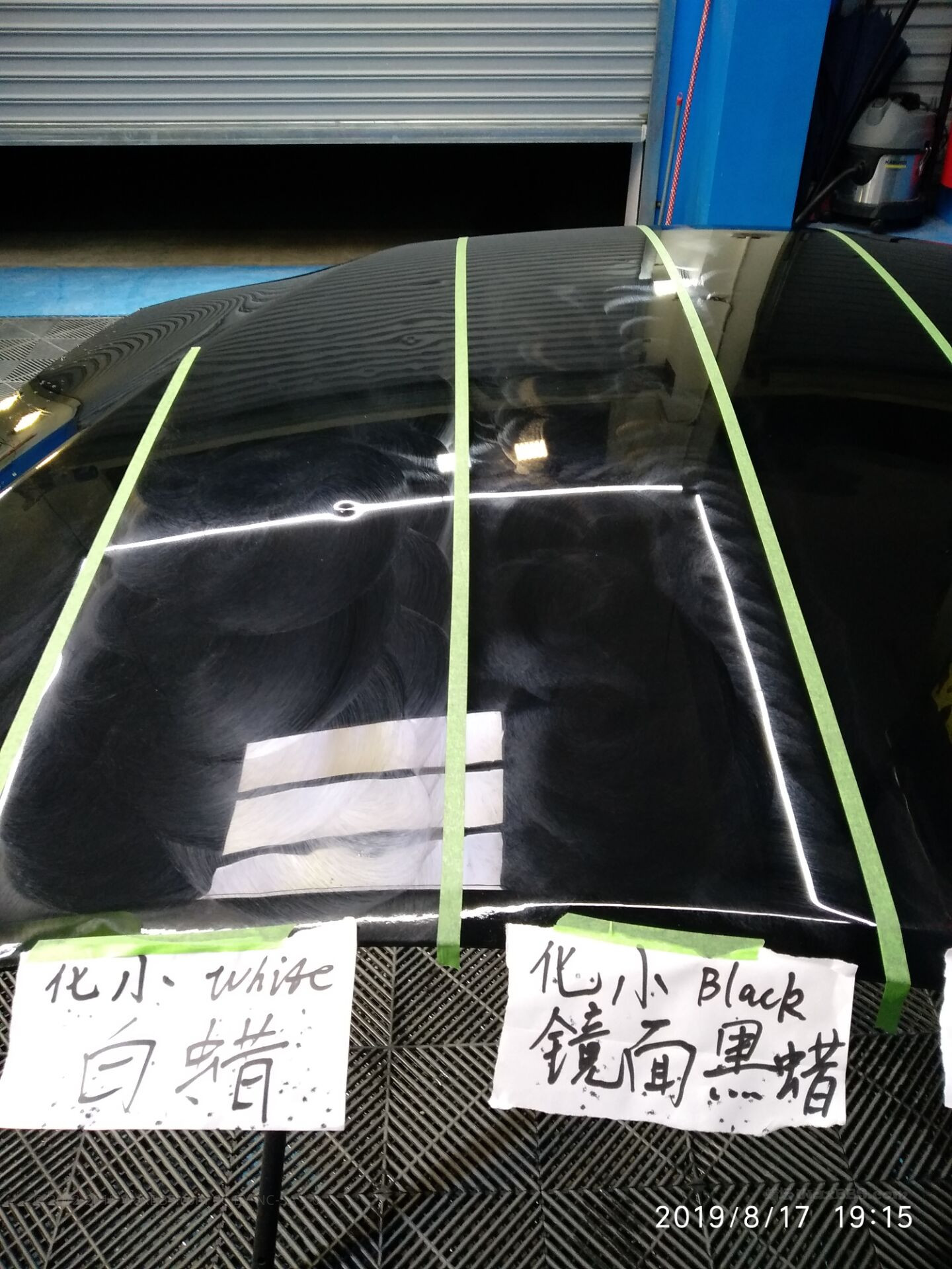

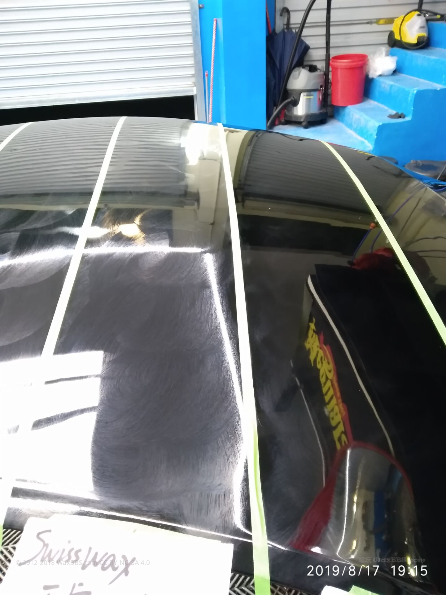

此次机盖测试从左到右依次为化小熔岩蜡、化小白蜡、化小黑蜡、星耀M3、Swisswax琥珀、柯林915、鲨鱼蜡,我上周干磨粗研磨中抛过了,全部异丙醇脱脂过,这次DA还原后,又异丙醇加各种脱脂剂脱脂脱了好多次,先用THD特殊清洗剂脱脂,再异丙醇,我用毛巾不断给圆圈状疏水的地方脱脂,最后折腾了几十分钟,才完成机盖全部亲水状态,可见强力的脱脂剂何等重要,水性研磨剂何等重要,最后我吹干检查时竟然发现很多地方被我用毛巾擦出发丝划痕了,我全程都是在湿润和冲水状态脱脂的,可竟然有划痕!!可见我前面说的何等重要的东西有何等重要了!脱脂要保证全部亲水,完全脱干净,是多么难得事啊!我们平时就算镀晶也不用这么去脱脂,因为这划痕制造出来的可能实在太大了!
回归正题,我先依次算好时间把上蜡完。
成。

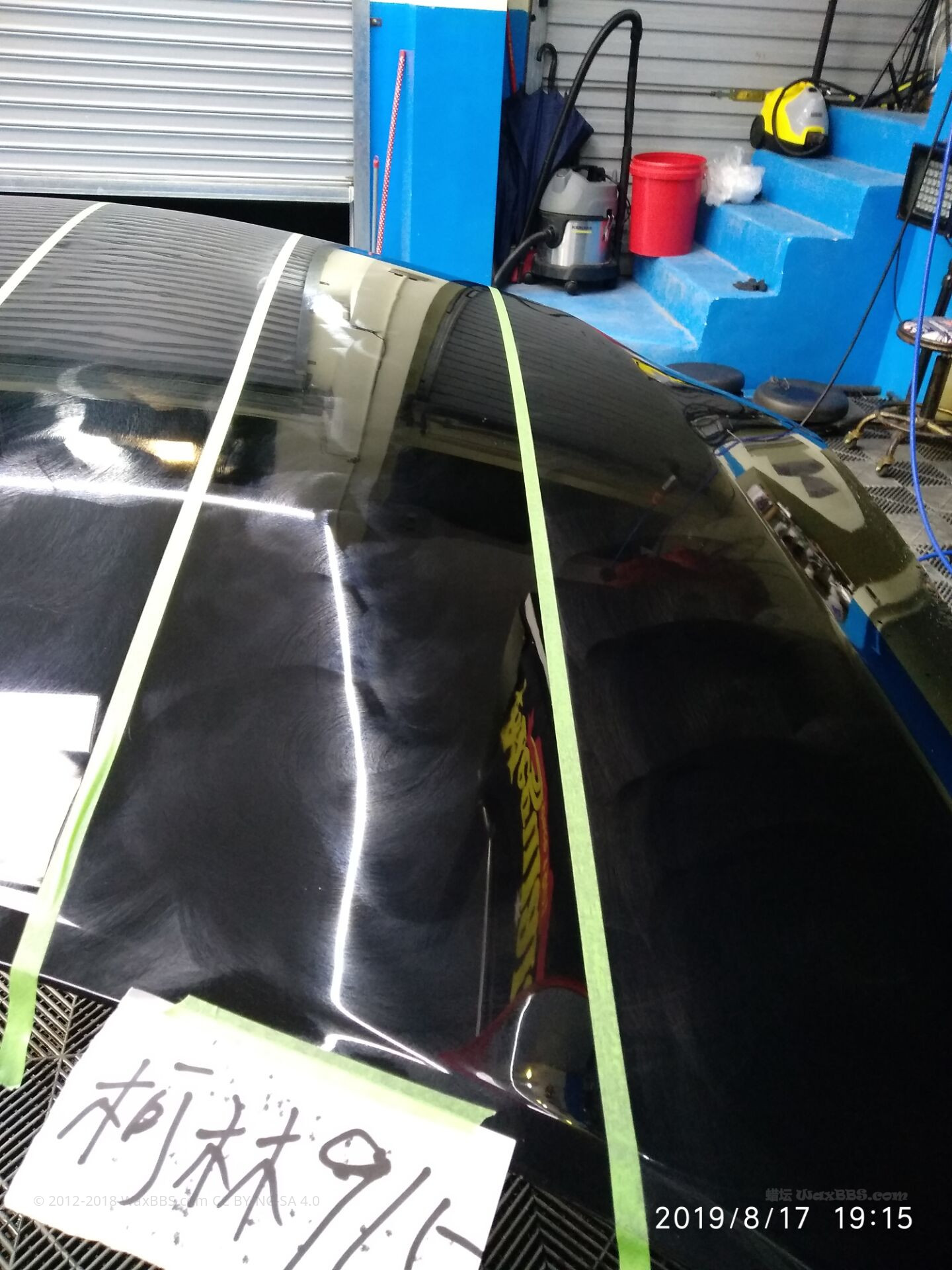

上蜡时,只有Swisswax和星耀m3因为是精油蜡的原因,干的比较慢但是上蜡后感觉不像其他蜡那样雾蒙蒙的,比较透,油油的感觉,彻底干后,都很好擦。下完蜡,我检查了下亮度,发现最亮的是化小镜面黑蜡和星耀M3,其他亮度没这么明显,因为没有光泽度仪,也没法测试亮度高低。
我等待蜡继续干燥,期间闻了下各种蜡残留的气味,发现化小和史维克斯依然残留气味在漆面,史维克斯是精油挥发慢,但是化小估计是香精成分更难挥发或者不挥发。

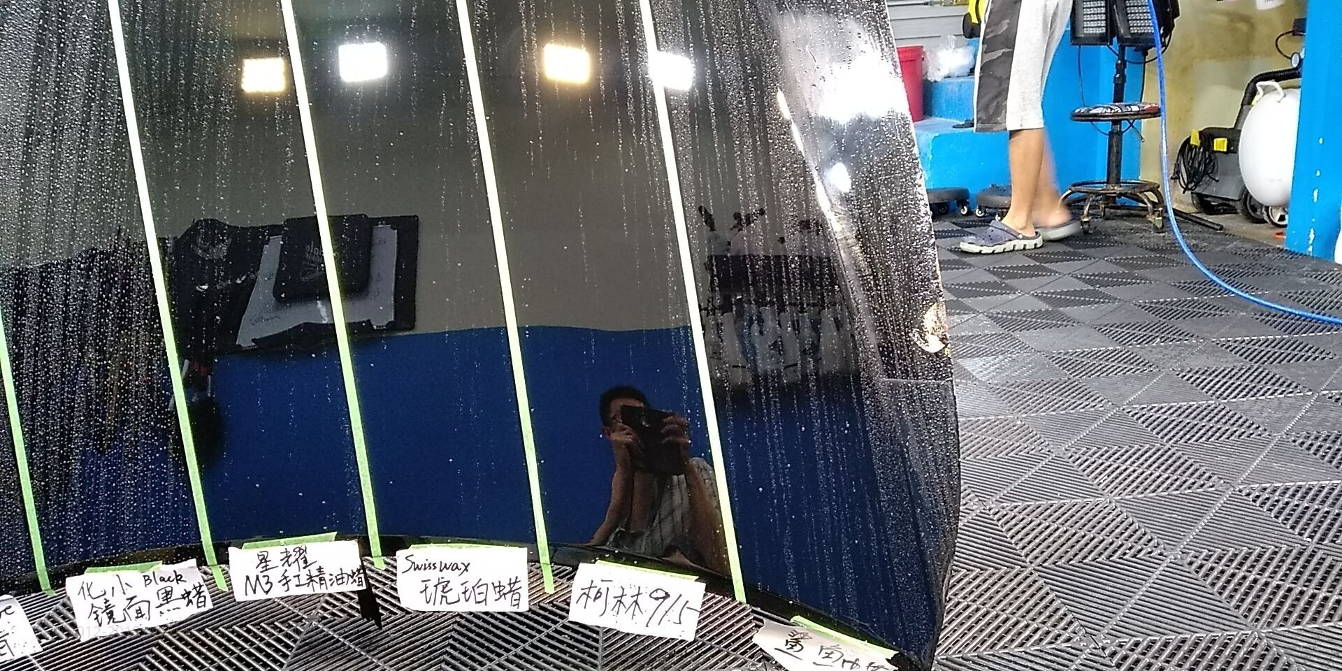

我继续测平面泼水性及水珠。发现平面水珠,化小三款蜡水珠都不好看都没其他四款好看,泼水性:Swisswax琥珀/星耀M3/柯林915略比鲨鱼蜡强,但四者都泼水性远强于化小。平面我忘了拍泼水及水珠的图,都在后面的视频里。链接点进去看。快手抖音都发了。
我继续测立面泼水性,这就很明显了,高下立判。
