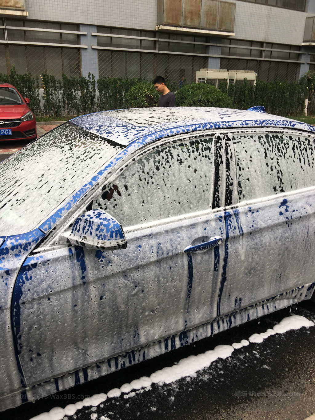

1.锂电池洗车冲水绝对没问题,只是效率低下而已。但用那种专业PA壶压力又不够,所以别在PA壶上动心思了,还是在药剂上进行选择吧。
我之前用过CG柑橘洗(1:8),美光金装、樱桃爽、硬壳、金棕榈(1:3)根本流挂不住。后来用了美光D110,1:9的配比(因威克士的泡沫壶是400ml,即40毫升原液配360ml温水)。可以流挂2-3分钟,我觉得比不上专业壶,但是起到了预洗-带走泥沙的作用,后续两桶水时,美光白色手套擦过一个钣金面,肉眼观察明显不那么黑了。

下图流挂2-3分钟的D110(1:9,1:5明显冲不动),配威克士22BAR的效果。

1.凯驰锂电三挡应该能有40b,所以出来的效果能比你这个好点,但是就是感觉没有什么软化泥沙的作用;

1.22和40作为PA来说,本质差别不大,因为都属于不及格。但后续两桶水擦拭时,你用白色纤维手套会发现其实带走了不少泥沙。
