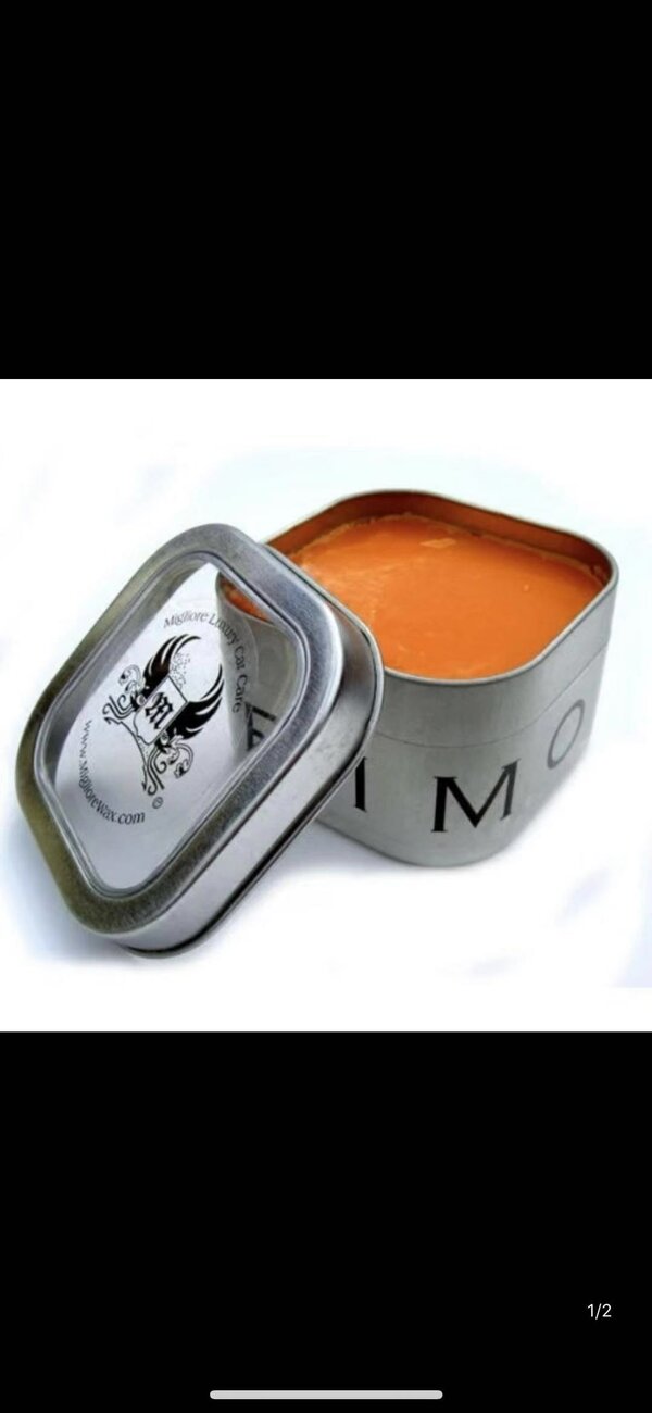

有没有大神知道米格洛尔这款蜡怎么才能好下点。。。

前段时间才入手一罐米格洛尔的一款蜡,但是发现难下到起飞。卖家说5分钟之内下,但是一个机器盖5分钟都没下出来。。。我每次打蜡之前都用斋魔的漆清(巧克力味那个),难道跟这个有关系吗?还是有什么别的方法呢?

米格洛尔出了名的难下,结合天气、空间实际情况,机盖就分部分来打,实在太难下的话配合薄薄的qd来下蜡
