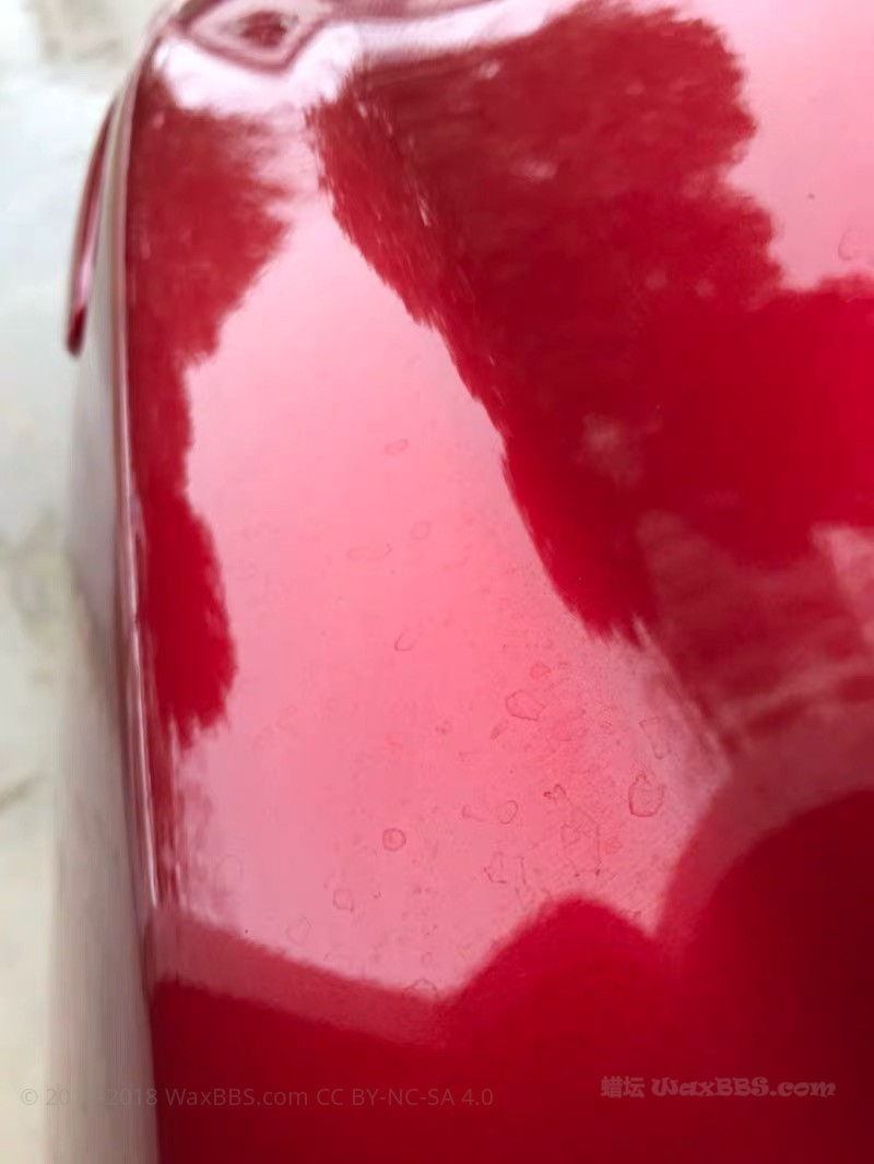

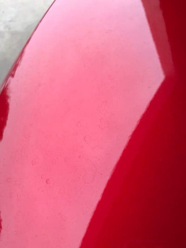

请教各位大神,这样的渍点样处理?
吸 吸水毛巾 洗车水桶 2019-07-18 3 0 0 广东 我的身份 DIY汽美爱好者 2019-08-23 #1 请教各位大神,这样的渍点样处理? 附件 7F7EB6AA-69D7-4CB2-8907-A7D89F8CC14F.jpeg 60.8 KB · 浏览: 714 E2FE7BEE-28A0-48CD-BAD7-6FFFF19F88BF.jpeg 91.4 KB · 浏览: 711
Z zjw2012 砂石过滤网 2015-04-03 286 36 85 2019-08-24 #2 作者: 吸水毛巾: 请教各位大神,这样的渍点样处理? 点击展开... 水渍,雨后及时洗车,不然处理完了,下次还会有。 处理的话,去污蜡、漆面清洁剂先试试,没有时间处理研究的话,找店家漆面深度清洁打蜡吧
onlyferrari 洗车水桶 2017-09-28 16 0 0 内蒙古 我的身份 DIY汽美爱好者 2019-09-03 #5 作者: 娄底detail: 水渍去除剂 点击展开... 请问水渍去除剂一般什么的好?
研 研究中 细节毛刷 2014-08-11 231 15 25 2019-09-03 #6 水渍去除剂,个人建议还是稀释之后,先试验一小块,看看 镀过晶的车子,最容易产生水渍,而水渍去除剂是强酸的,众所周知 镀晶怕强酸碱的 Reactions: 荆州Detail
娄 娄底detail 震抛机 2018-08-03 828 302 785 湖南娄底 我的身份 汽美店家 2019-09-03 #8 作者: 研究中: 水渍去除剂,个人建议还是稀释之后,先试验一小块,看看 镀过晶的车子,最容易产生水渍,而水渍去除剂是强酸的,众所周知 镀晶怕强酸碱的 点击展开... 镀晶怕酸,蜡怕碱。镀晶对碱的抵抗力还是可以的
