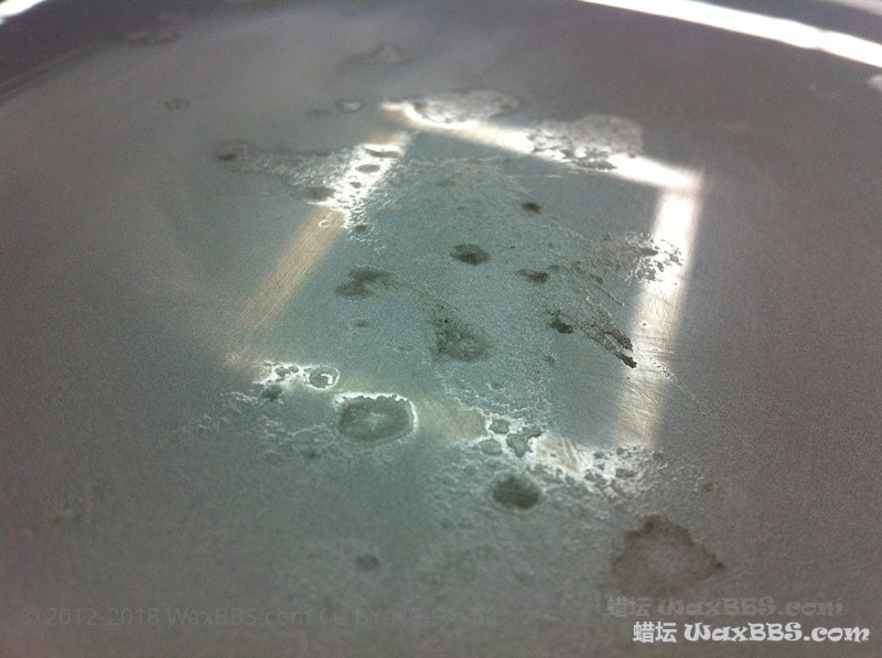

一位车主不知道漆面上搞到了是东西,擦都擦 不掉,我试过粘土,180,130,101,水砂等方法都不行啊,那结块很硬水砂磨都不好磨!求高人支招啊!
什 什么都不懂 洗车水桶 2013-07-20 0 0 0 2013-09-02 #1 一位车主不知道漆面上搞到了是东西,擦都擦 不掉,我试过粘土,180,130,101,水砂等方法都不行啊,那结块很硬水砂磨都不好磨!求高人支招啊! 附件 IMG_1746_副本.jpg 100.2 KB · 浏览: 637 IMG_1747_副本.jpg 81.6 KB · 浏览: 641
H hipoking 洗车水桶 2012-05-18 0 2 0 2013-09-02 #2 1000000%是树胶! 现在开始咬漆了,先用刀片把表面刮平,然后再水砂,研磨抛光。不过能不能修复完美真不好说,已经开始腐蚀了。很多油漆的成分都是树脂组成的,树脂与树脂之间会互想溶解。油漆最终会被破坏。

william 认证店家 2012-09-05 55 10 25 我的身份 汽美店家 2013-09-02 #4 刀片这个还真是考验手工,不过就算漆面整平了,估计还是会有边界的印子----如果已经腐蚀了的话
89083134 小黑屋永久 2013-04-26 0 11 0 2013-09-02 #5 本帖最后由 89083134 于 2013-9-2 15:10 编辑 从溅射轨迹分布上看不太像滴下来的树脂啊........ 感觉是人为拨上去的....... 特别是第二张图横向运动...... 我猜挡道被人泼502了......
什 什么都不懂 洗车水桶 2013-07-20 0 0 0 2013-09-02 #6 我是明仔 发表于 2013-9-2 11:20 1000000%是树胶! 现在开始咬漆了,先用刀片把表面刮平,然后再水砂,研磨抛光。不过能不能修复完美真不 ... 点击展开... 用刀片刮好后效果也不好了 ,还有好大一片要刮死人的,稍微一分神就把漆给刮了

什 什么都不懂 洗车水桶 2013-07-20 0 0 0 2013-09-02 #7 89083134 发表于 2013-9-2 14:22 从溅射轨迹分布上看不太像滴下来的树脂啊........ 感觉是人为拨上去的....... 点击展开... 我也猜是502之类的胶水,和502胶水干了后一模一样

我 我不是靓仔 洗车水桶 2013-05-29 0 0 0 2013-09-02 #9 89083134 发表于 2013-9-2 14:22 从溅射轨迹分布上看不太像滴下来的树脂啊........ 感觉是人为拨上去的....... 点击展开... 从"溅射"轨迹分布上看不太像滴下来的树脂啊........ 感觉是人为拨上去的.......是树脂吗?

我是明仔 Auto Detailer 管理成员 2012-03-28 47 425 1,005 37 2013-09-02 #11 我不是靓仔 发表于 2013-9-2 18:03 从"溅射"轨迹分布上看不太像滴下来的树脂啊........ 感觉是人为拨上去的.......是树脂吗? 点击展开... 不是的,有些树排泄得比较厉害!真的!!

我是明仔 Auto Detailer 管理成员 2012-03-28 47 425 1,005 37 2013-09-02 #13 其实这种情况是树脂很大的一滴,高高地滴下来,然后就像水一样溅开了……亲眼见过,这个不说假话
吸 吸烟=崇高 洗车水桶 2013-04-17 2 5 0 2013-09-03 #14 我也赞同是树脂,看第二张图不规则的流向,能确定是树脂,还有,估计应该是芒果树的树脂,因为芒果树貌似夏天排泄德非常厉害`
