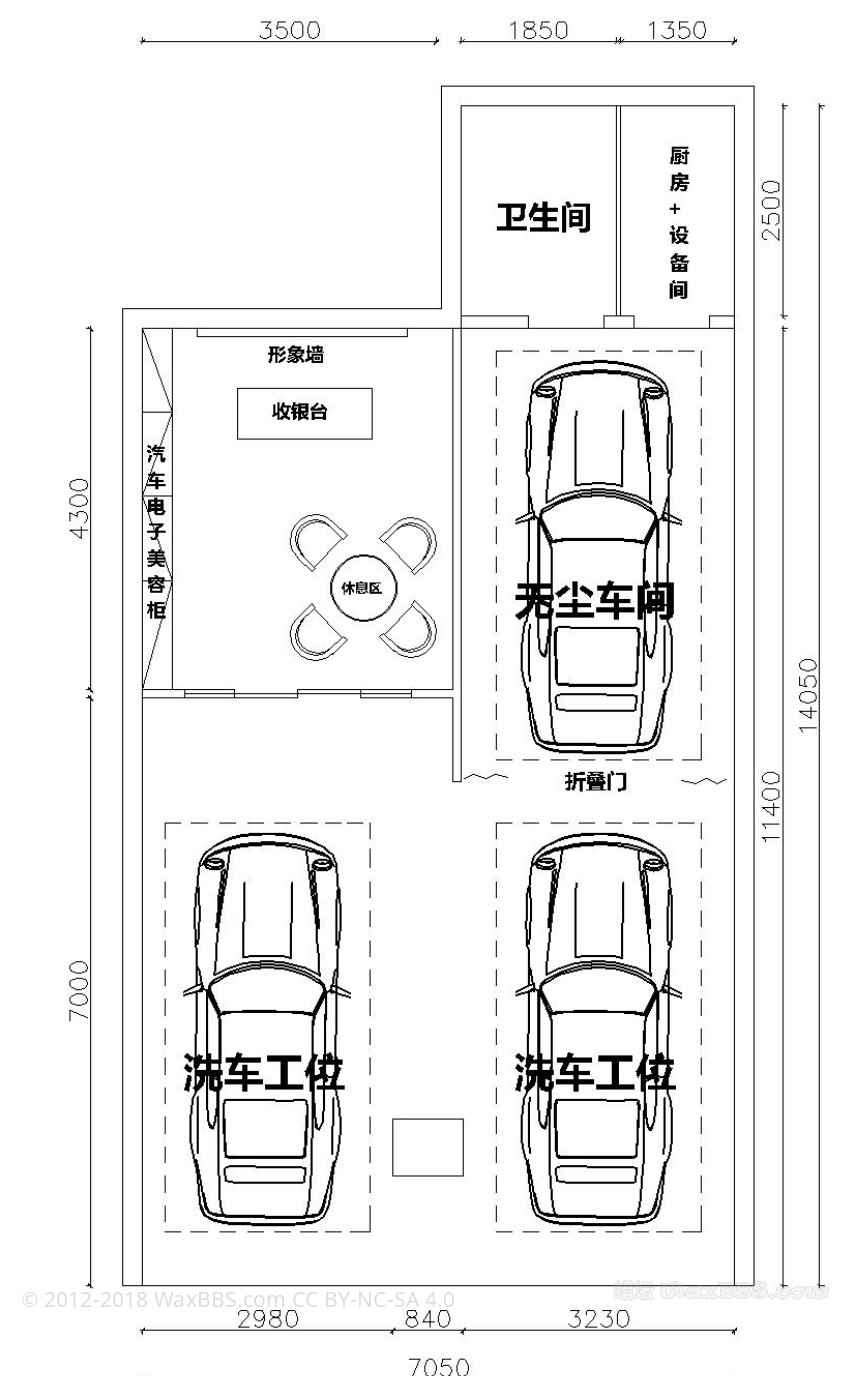

很郁闷,我感觉我的选址有问题

房租已经付了,这空间搞的起来吗?
{:30:}个人感觉,空间还好,工作室类型项目干活可能多工位同时施工时宽度稍显紧凑,需要你施工流程灵活错开使用工位最好,若常规洗车美容问题不大。。。

看标题再看内容,这和选址没关系啊,这是房型的问题,感觉无尘车间在左边好一点,休息区正好把卫生间设备间挡住,右边做洗车工位,车主可以直接观察到车辆的情况,无尘车间推荐用玻璃墙

选址要结合外部环境和流量,这点最重要。店面布局是科学施工的基础,你这种格局:
1.我会把右边洗车位用做湿车位,毕竟太窄,车门不好打开。
2.左边洗车位用作干车位,车尽量靠中柱往里面开,你进深有7米,开进去就可以四开车门方便施工(完全可以做美容项目),还可以让休息室直观的观察作业过程。
3.无尘车间最好加宽,可能的话往休息室扩50-80公分。有玻璃和车身贴膜必须要无尘车间,镀晶也可以用的到,其他项目不如在左边洗车位做。休息室和店外都能观摩。
4.左边的干车位和休息室不必做隔断,全部上地毯,既显空间大,又能做别致装修。
个人意见,仅供参考。

必须双洗车位,建议左边做美容,右边两车位上洗车,中间做透明塑料帘,成本不超500,采取先进先出,外面车辆堵住里面的就直接原地干车,拉下塑料帘。虽然进出麻烦点,但是比较科学。
