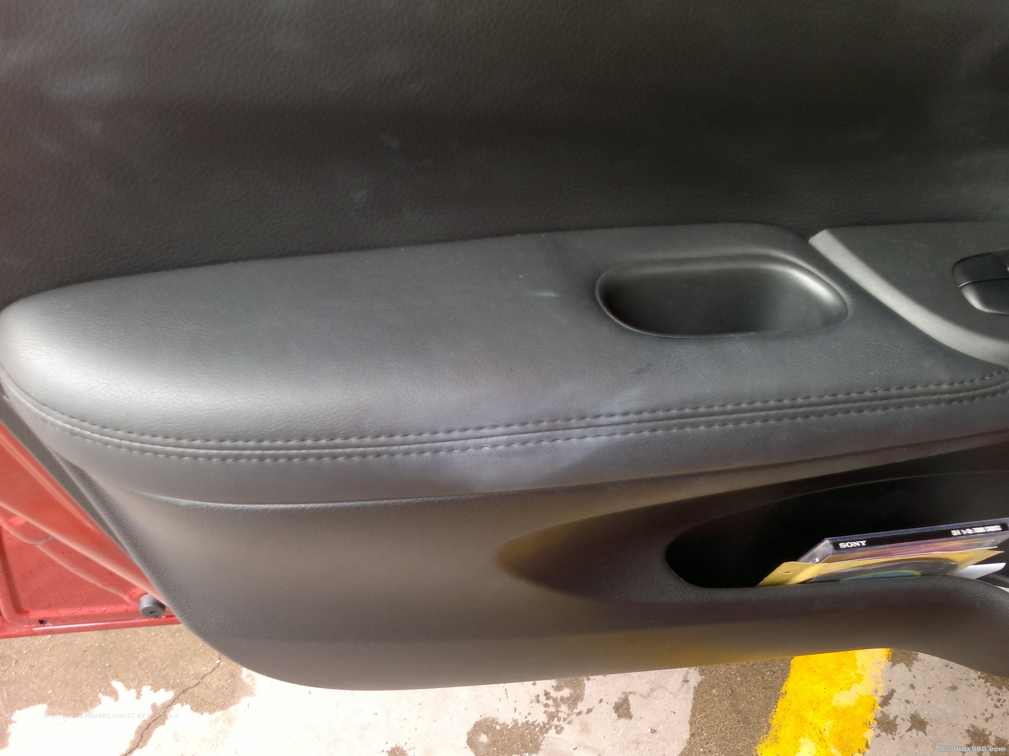

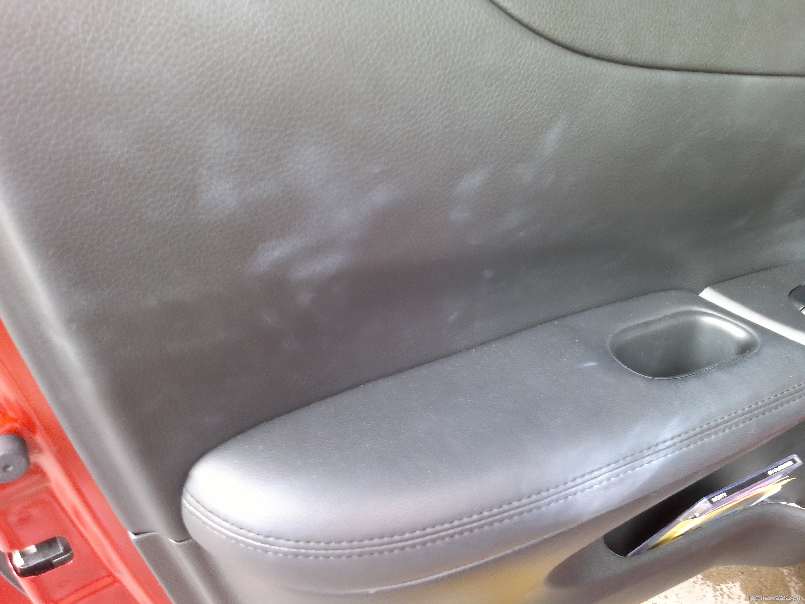

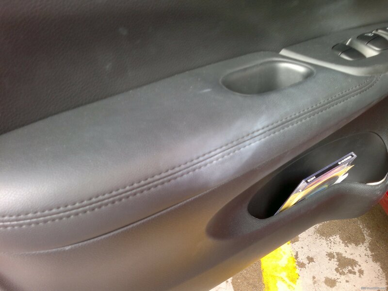

这白白的地方是擦皮了?还是掉色了?。。
放大看门扶手针缝处又不是擦破额。。是碰到了神马?。。

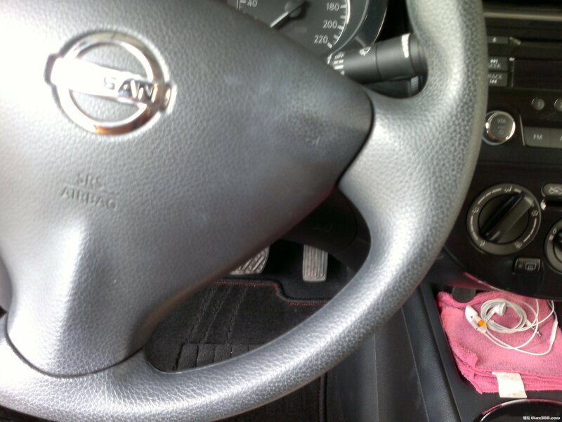

吐糟下,这方向盘真心脏。。。那纹理里面都藏满了污垢。{:43:}
其实可以试试用美光的D130去软化下里面的人体排泄物(油脂、汗渍),再用apc洗一遍,最后上塑料皮革护理剂就好了。
也有一种可能,就是用柏油剂擦拭过!这种除了重新染色,别无他法

我猜是驾驶人手上沾了某种药剂,然后方向盘和主驾门扶手都掉色。。。{:233:}

我猜也应该是瓶装的国产柏油清洗剂碰到了,泛白了,我的小伙伴们遇到过这个情况,暂时木有处理的方法,只能上镀膜剂遮盖,或者从新喷黑
