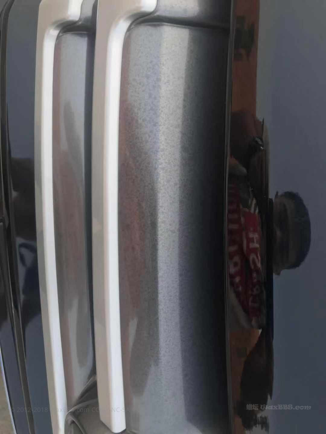

镀铬件无法清除,上面黑色点点的东西是什么?
B BULE 07 洗车水桶 2019-03-14 8 0 0 合肥 我的身份 DIY汽美爱好者 2019-09-14 #1 附件 微信图片_20190914021825.jpg 56 KB · 浏览: 711
娄 娄底detail 震抛机 2018-08-03 828 302 785 湖南娄底 我的身份 汽美店家 2019-09-14 #2 这不是镀铬条,像是水渍和氧化层,由于深色而显得比较明显,找一小块喷点水渍再擦下看看
W wozhangchao1991 洗车水桶 2017-12-20 42 3 0 湖南省益阳市 我的身份 DIY汽美爱好者 2019-10-09 #4 你这个是塑料上喷的油漆 很容易被酸碱给腐蚀的 修复方式换
B BULE 07 洗车水桶 2019-03-14 8 0 0 合肥 我的身份 DIY汽美爱好者 2019-10-13 #5 作者: 娄底detail: 这不是镀铬条,像是水渍和氧化层,由于深色而显得比较明显,找一小块喷点水渍再擦下看看 点击展开... 用了水好像不行哈,回头用泡沫清洁剂试试
娄 娄底detail 震抛机 2018-08-03 828 302 785 湖南娄底 我的身份 汽美店家 2019-10-16 #6 作者: BULE 07: 用了水好像不行哈,回头用泡沫清洁剂试试 点击展开... 哑光塑料件,很多最好别用腐蚀性药剂,物理方法含研磨效果的也不要搞,汽美不是万能的
